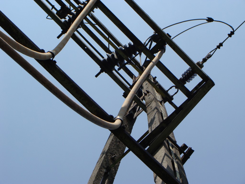

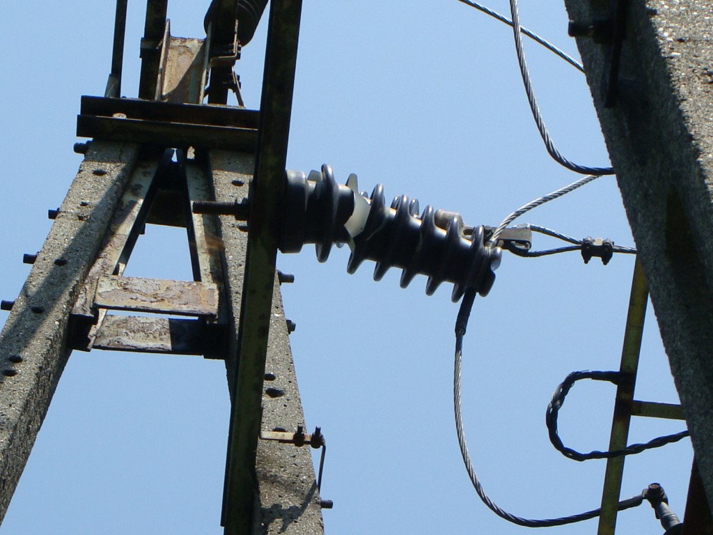

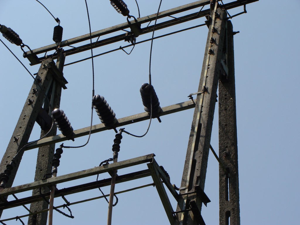

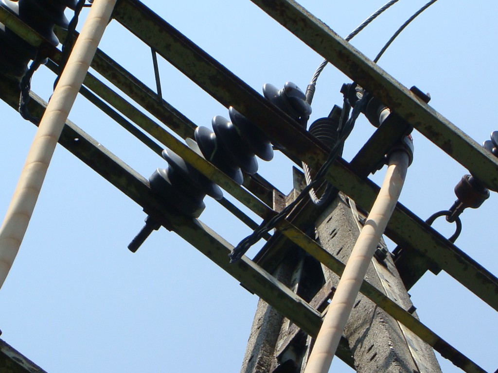

Jako taka Awaria na sieci Sn to uszkodzenie nie było ;) Linia pracowała. A ten izolatorek wyszedł przy obchodzie linii. Zejście kabla z linii SN
http://fotki.lighting-gallery.pl/images ... 47910.jpeg
http://fotki.lighting-gallery.pl/images ... 47911.jpeg
http://fotki.lighting-gallery.pl/images ... 47912.jpeg
http://fotki.lighting-gallery.pl/images ... 47913.jpeg
Pozdrawiam Dominik
