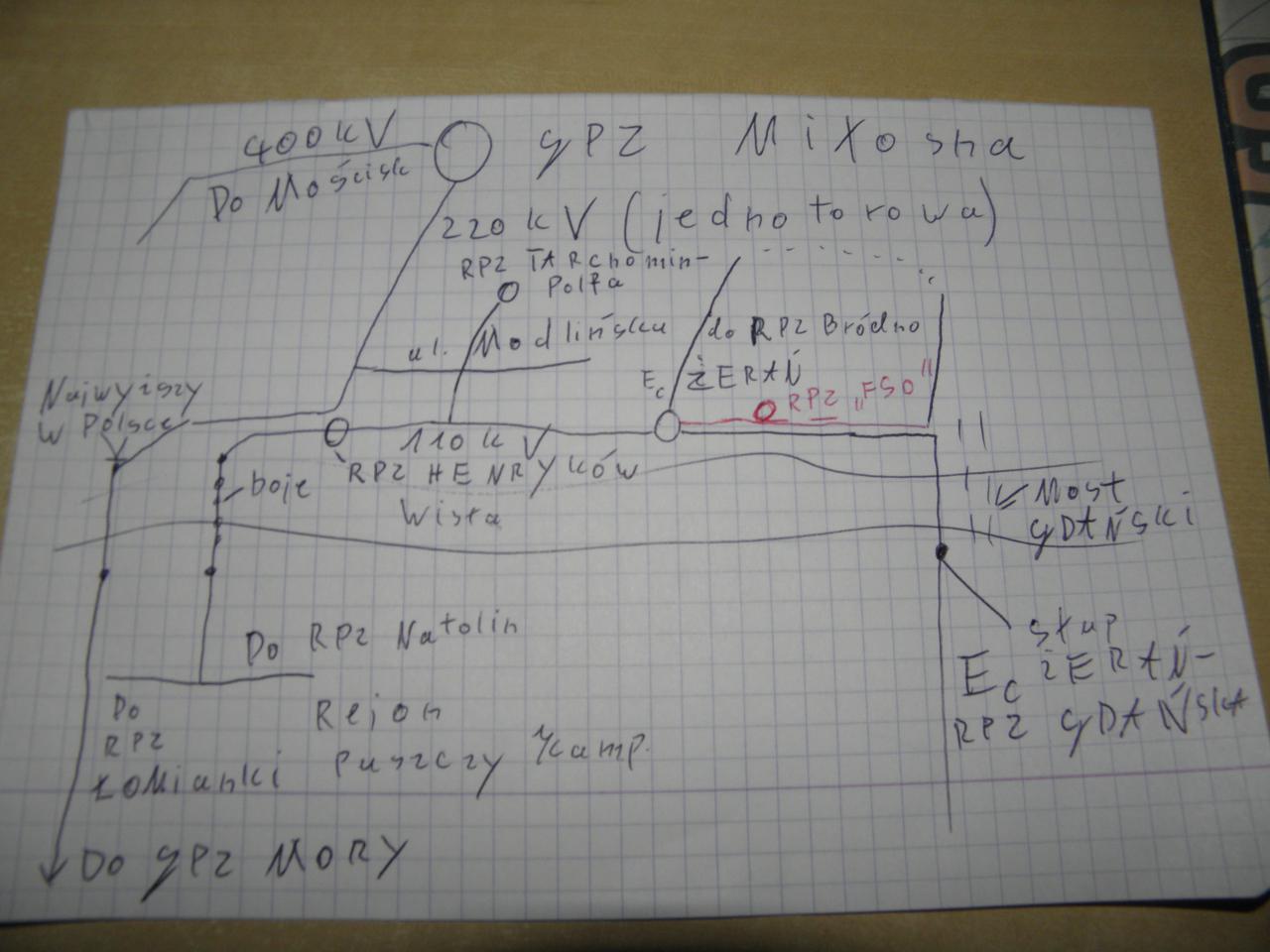

Jeszcze mała mapka żeby sie nie pogubić :mrgreen: ( rysowana ręcznie):
Mam nadzieję że w miarę czytelna :mrgreen:
