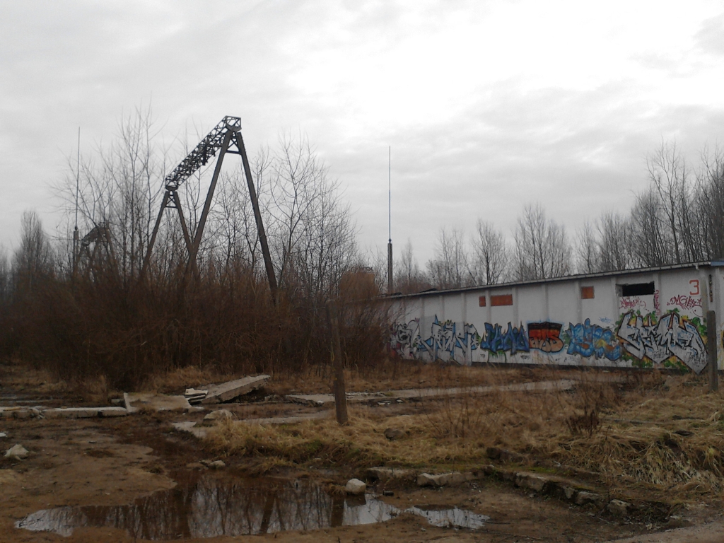

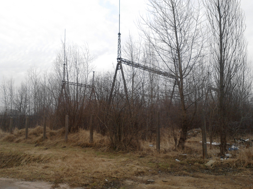

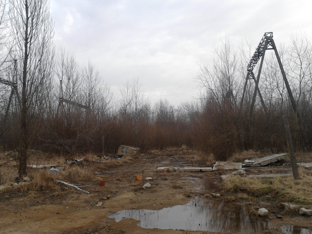

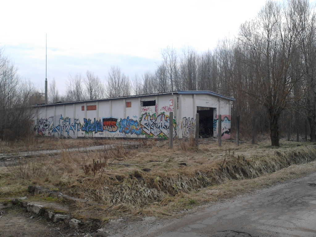

Stara napowietrzna, nieczynna stacja WN/SN. Ze staci przywiozłem około 30 izolatorów a to nawet nie połowa która została do zabrania, fotki poniżej:

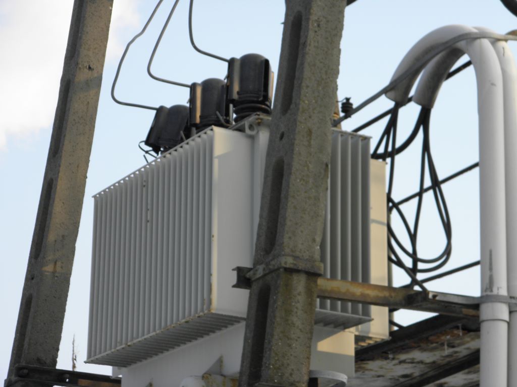

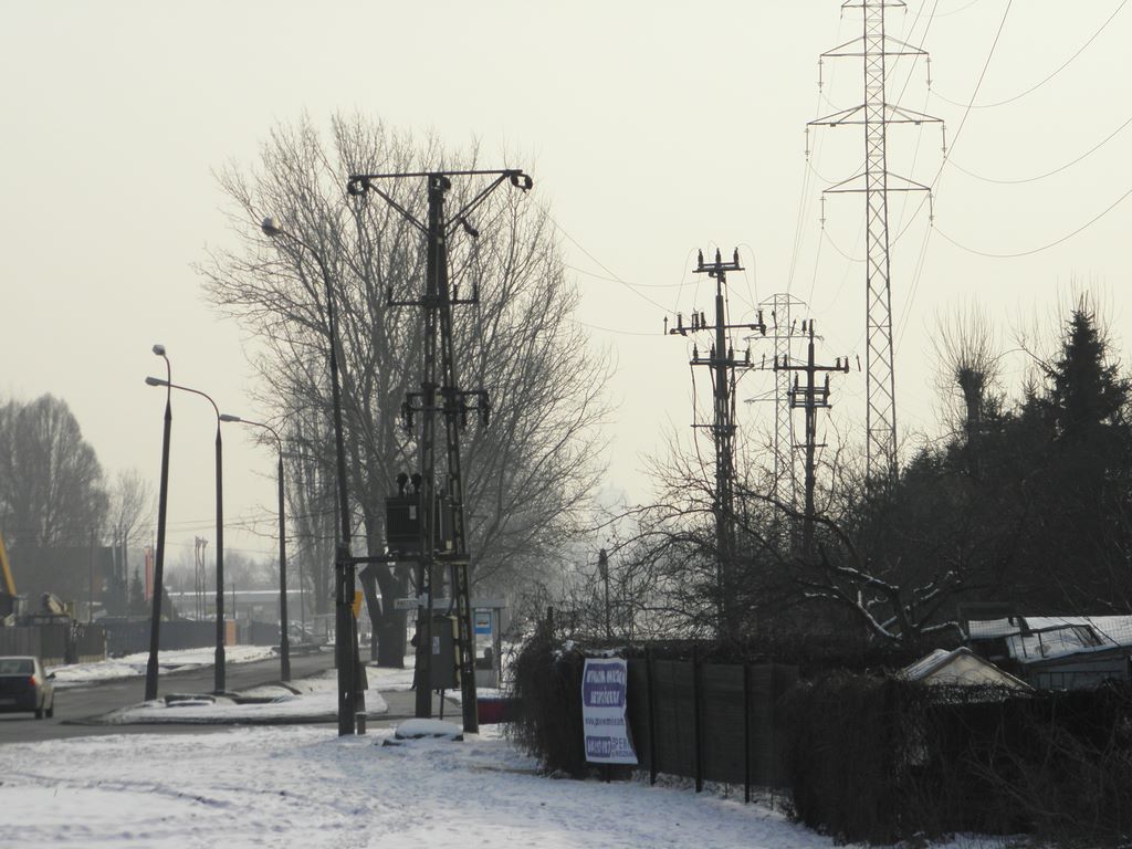

Będąc wczoraj na spacerze( szczegóły w wątku Linie przesyłowe wysokiego napięcia) zrobiłem kilka zdjęć trochę nietypowych stacji trafo:
Ul. Statkowskiego, stacja bez słupa z odłącznikiem:
24476
Ul. Augustówka/ skrzyżowanie z ul. Statkowskiego
Stacja ustawiona na 3 słupach:
zawistak
Posty: 516
Zdjęcia: 797
Dołączył(a): 25 grudnia 2010, 13:29
Re: Stacja transformatorowa - budowa
Postprzez Whites86 » 25 lutego 2011, 20:28
na1 fotce nie widze odlącznika na samej stacji, sa tam tylko WBGn-y (bezpieczniki) ;)
Postprzez Whites86 » 25 lutego 2011, 21:28
zawistak napisał(a):Witam,
Whites86 napisał(a):na1 fotce nie widze odlącznika na samej stacji, sa tam tylko WBGn-y (bezpieczniki)
Nie ma również słupa z odłącznikiem( zwykle, przynajniej Ja tak widziałem, przed stacją jest słup z odłącznikiem).
nie musi byc slupa z odlacznikiem, moze byc rozdzielnica SN w ktorej jest rozlacznik, stacja jest zasilana kablem wiec napewno niedaleko w takiej rozdzielnicy jest ten odlacznik ;)
Postprzez elektryk » 25 lutego 2011, 21:47
Dziwna ta S.T. z 3 słupami, zakładam że kiedyś był tam inny transformator lżejszy, a jak dali cięższy to musieli dostawić kolejną konstrukcje wsporczą

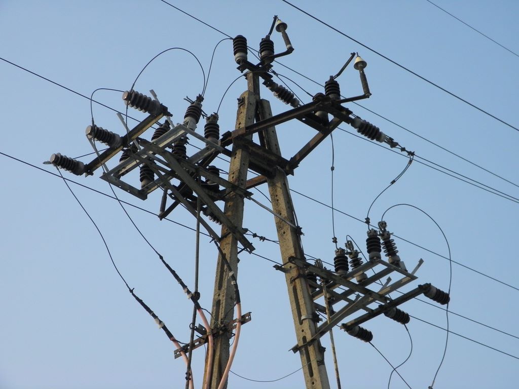

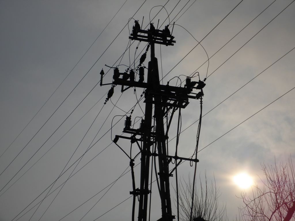

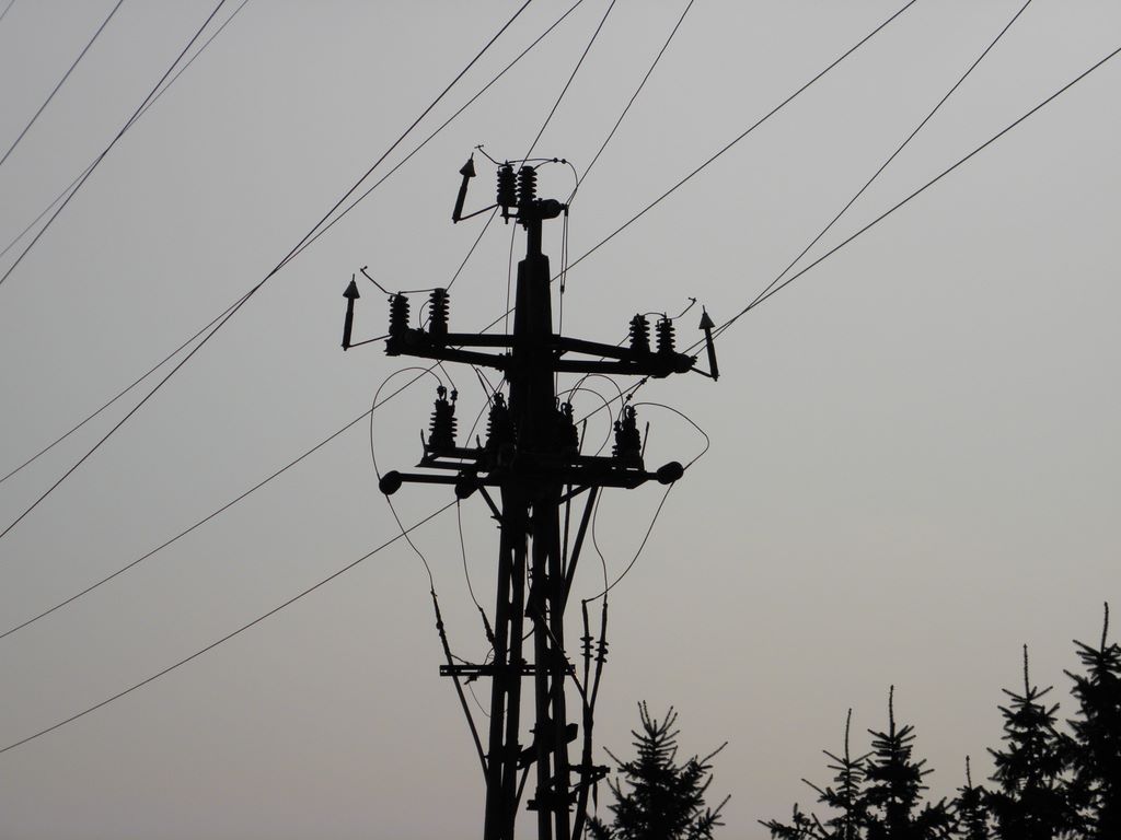

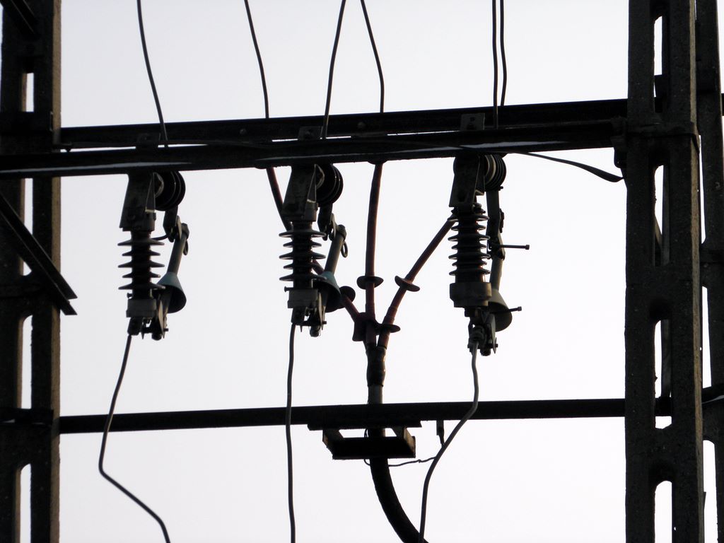

Mam jeszcze takie pytanie:
Dlaczego przed tą stacją są trzy słupy, każdy z dwoma odłącznikami, do każdego dochodzą po 2 kable Sn?
Może jeden z tych kabli dochodzi do tej stacji bez odłącznika( obie stacje są w odległości ok. 300m).
Zamieszczam zdjęcie 2 słupa (stoi bliżej stacji) :
24488
24485
Zdjęcie 1 słupa( stoi dalej od stacji):
24486
Pozdrawiam.
Postprzez Whites86 » 26 lutego 2011, 14:40
na tym slupie sa 3 odlączniki w tym jeden na góze z uziemikiem
jesto pewnie slup rozgalezny z ktorecho odchodzą zasilania do 2 roznych stacji, lub slup z podzialem sieci
