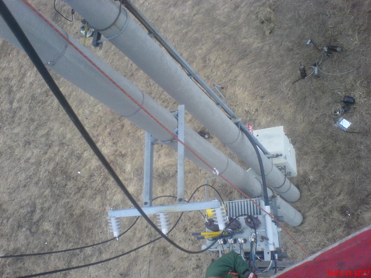

widoki z kosza przy wymianie ogranicznikow przepięc ;)

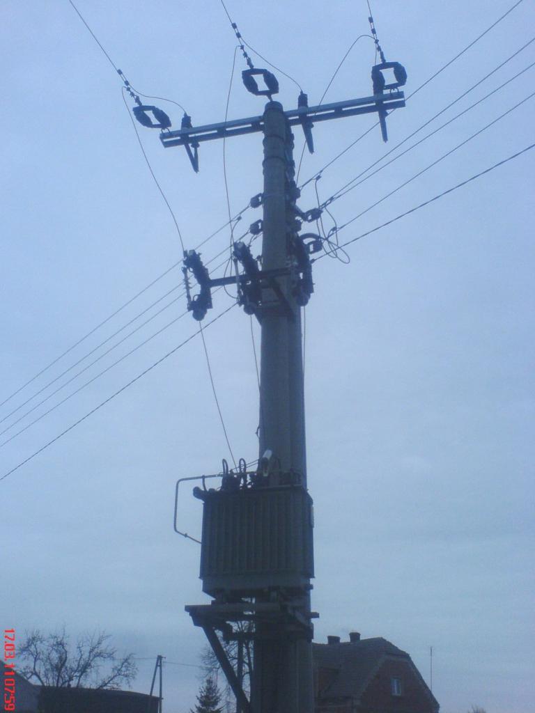

Transformator Kolincz osada, gmina Starogard Gdański, powiat starogardzki.
Na zdjęciu stara klasyczna stacja transformatorowa.
Nieco dalej jest nowoczesna stacja na słupach wirowanych.

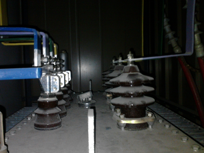

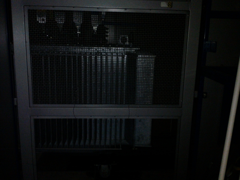

Dziś napotkałem takie coś:

Jakoś dziwnie te szyny WN wyprowadzone. Zazwyczaj kable podłączone są bezpośrednio do zacisków strony górnej trafa.

to nie szyny WN a SN (6,3kV), no fakt, dziwnie, w tym trafo to mało miejsca jest :roll:

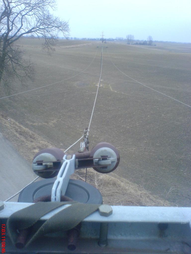

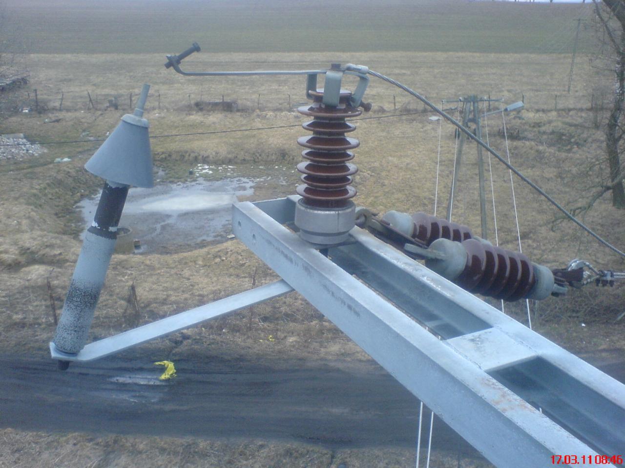

ok tymrazem bedzie nieco bardziej obszerna fotorelacja z wymiany ograniczników przepięc ;) jako ze dzis mialem wiecej czasu moglem pozwolic sobie na troche fotek
a wiec tak
stacja przed rozpoczęciem wymiany ograniczników przepiec wydmuchowych typu OWS
i po wymianie ;)
OWSy z bliska ;)
czas na demolke :) gdzie sie podzial OWS i izolator ? odpowiedz na 2 fotce
leża juz na ziemi na dole ;]
i jeszcze 2 fotki z widoku z gory stacji :)

Z fotek widzę, że równocześnie zlikwidowaliście podstawy bezpiecznikowe PBNV (po stronie SN). W takim razie, gdzie obecnie znajduje się zabezpieczenie transformatora po stronie SN.

nie ma takiego zabezpieczenia
wiem ze to glupie i kazdy z nas to wie ale do 250kVA mamy nakaz likwidowania bezpieczników transformatora :roll:
