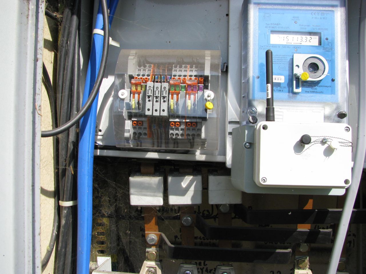

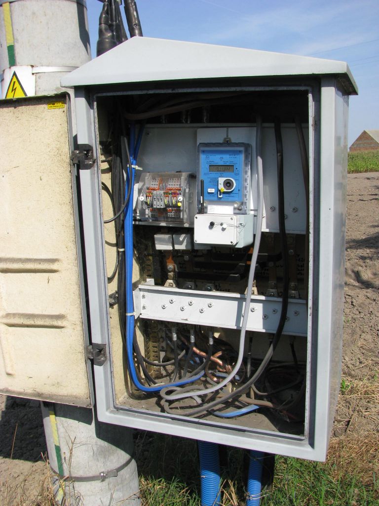

Postprzez Michal » 18 września 2012, 17:08
elektryk,specjalnie dla Ciebie zrobiłem fotki części pomiarowej nN- układ pomiarowy z przekładnikami w nowej stacji ;)
47916
