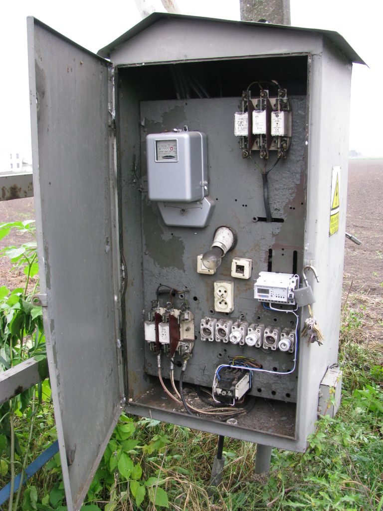

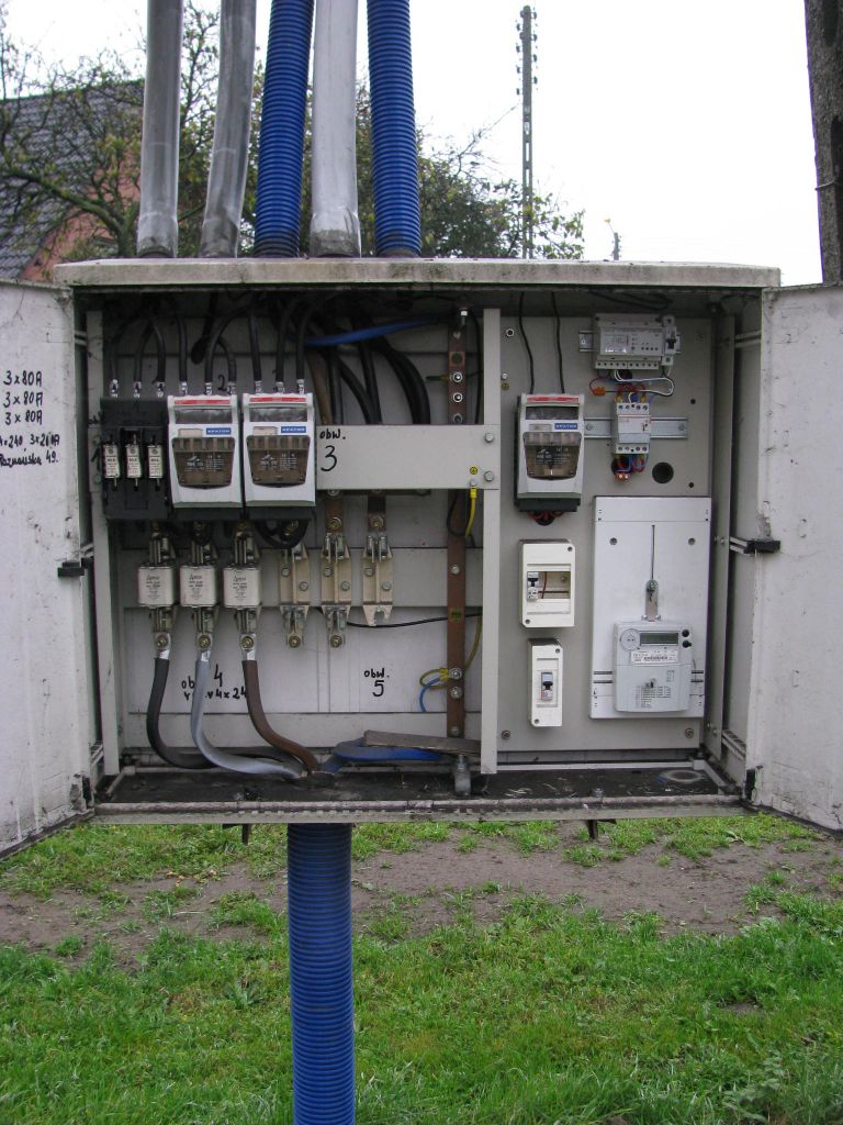

Zdjęcia rozdzielnic oświetlenia ulicznego stacji STS- starego typu...
...i trochę nowszej

Postprzez elektryk » 24 października 2012, 18:02
Super foty zawsze mile widziane :!: Czy w tej nowszej rozdzielnicy kabel ziemny jest zabezpieczony jakimiś większymi bezpiecznikami niż 80A (zdaje się że to już wielkość podstaw 1)
Re: Stacja transformatorowa - budowa
Postprzez ousd » 24 października 2012, 18:08
Dobra jest ta żarówka w tej starej skrzynce Obrazek
ousd
Postprzez amisiek » 24 października 2012, 20:18
Dlaczego teraz nie instaluje się takiego lokalnego oświetlenia skrzynki? Bo kiedyś to była reguła z tego co pamiętam. I gniazdko też bywało.
Postprzez Whites86 » 24 października 2012, 20:28
bogaty jest wasz zaklad energetyczny w kazdej rozdzielnicy miedziane szyny :mrgreen: u nas tylko alu :P

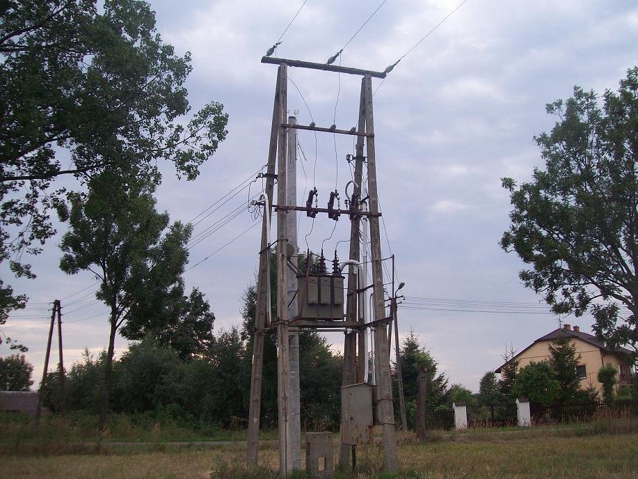

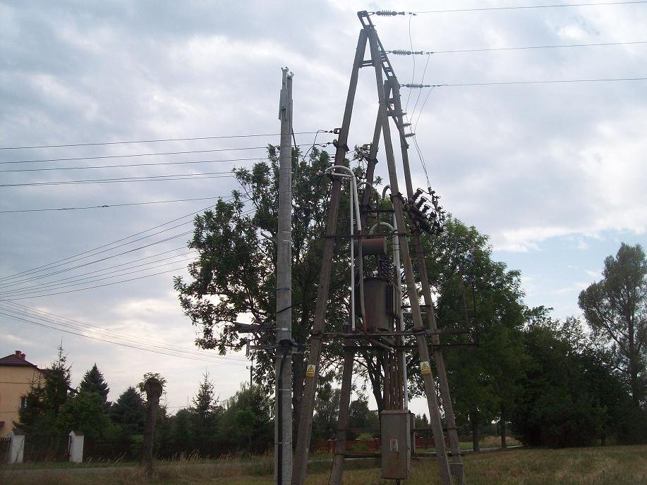

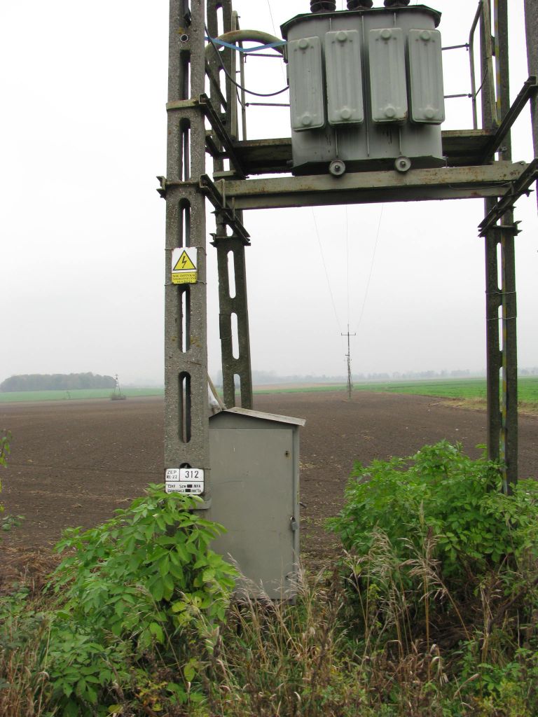

Troszkę z innej beczki. Konstrukcja tej stacji najwyraźniej nie była w najlepszym stanie i należało postawić nową. Modernizację wykonywał Posterunek Energetyczny Kraśnik
zdjęcia z sierpnia 2012

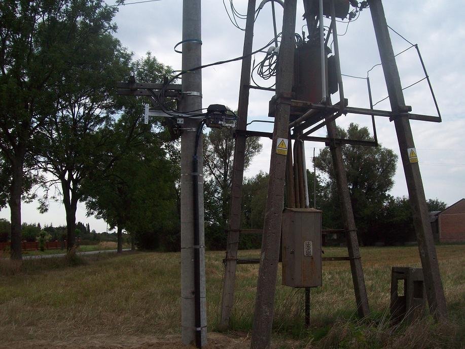

Tu widać podłączony tymczasowo kabel YAKY 4x120 do starego trafa

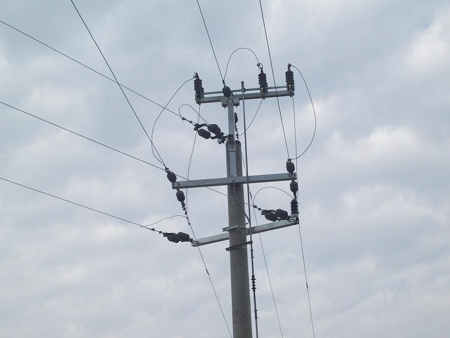

Na tym polu w oddali widać słup wirowany z odłącznikiem. Jednocześnie zlikwidowano tam las słupów stawiając jeden wirowany rozdzielczy z odłącznikiem na odgałęzienie do stacji, wcześniej na jego miejscu stał drewniany a 20 metrów dalej kolejne odporowe betoniaki

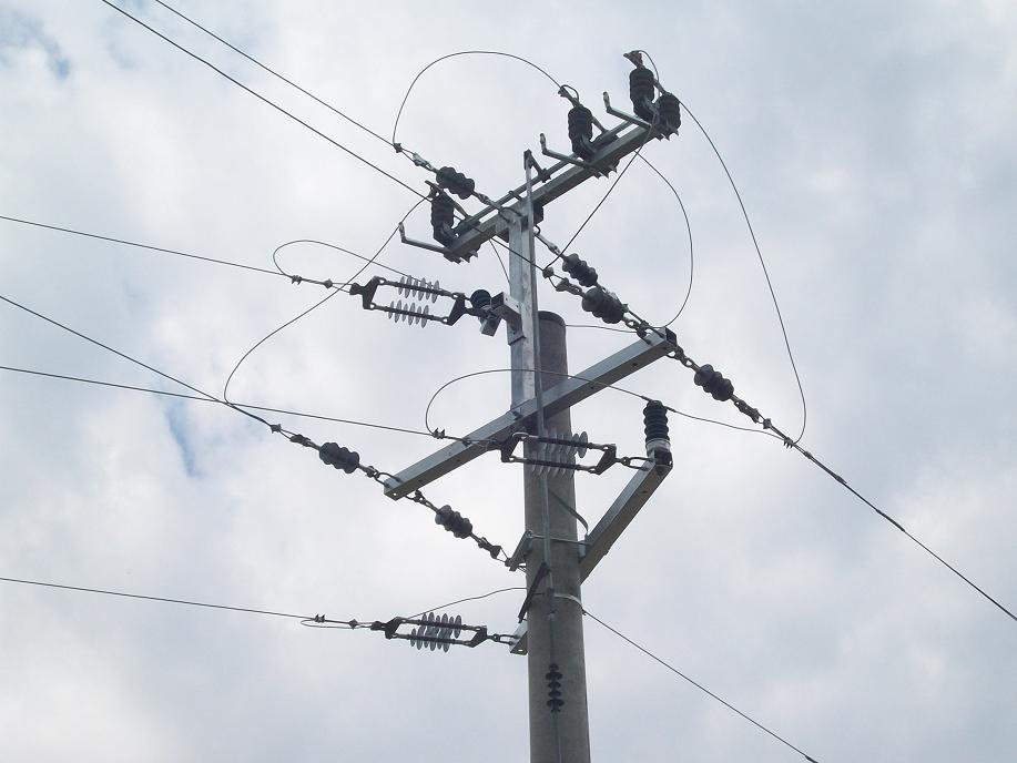

Izolatory kompozytowe typu CS-70, obostrzenie 2 stopnia (nie wiadomo czemu bo tam jest tylko pole) :)

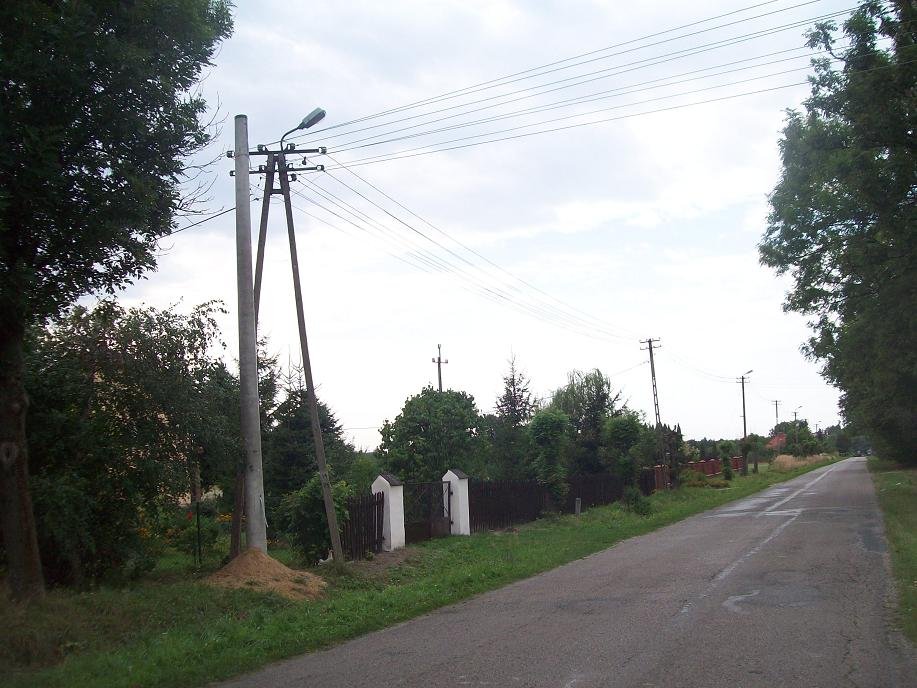

Do wymiany był też 1 słup na obwodzie niskiego napięcia

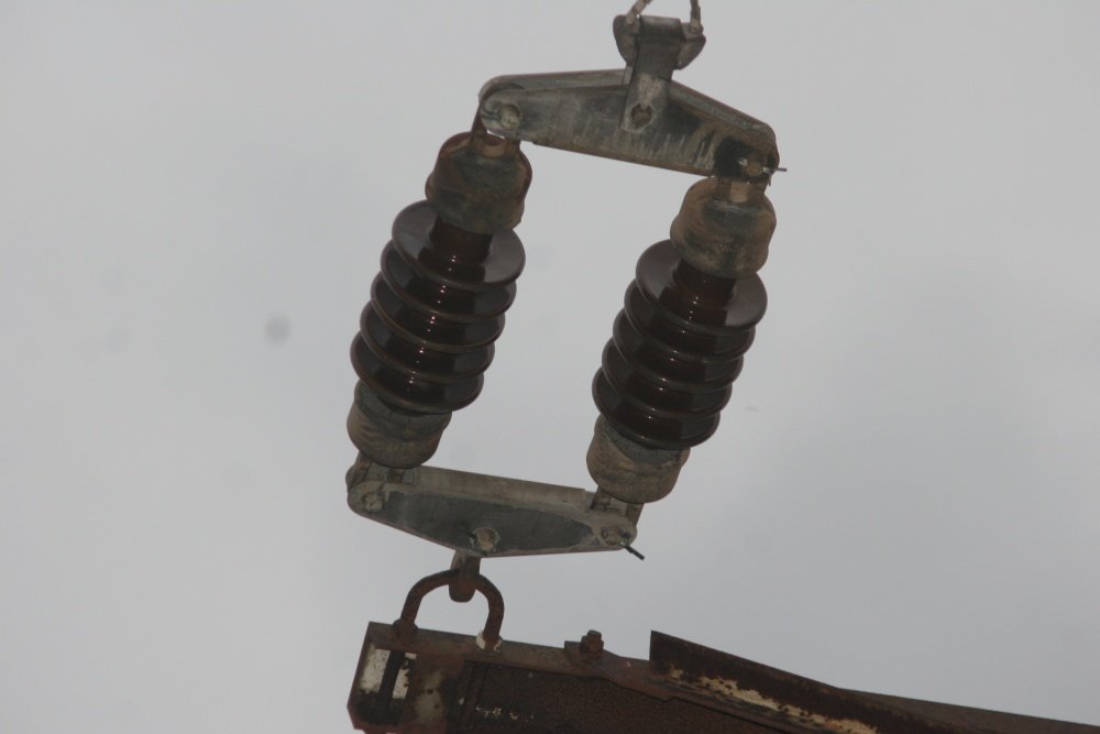

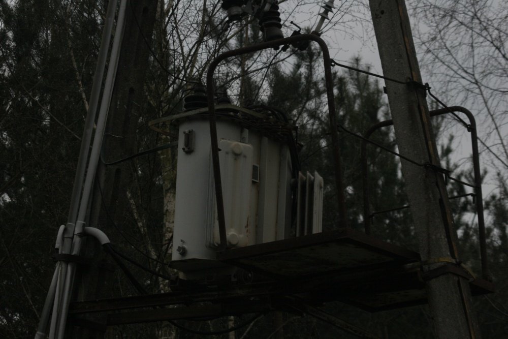

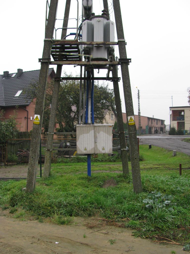

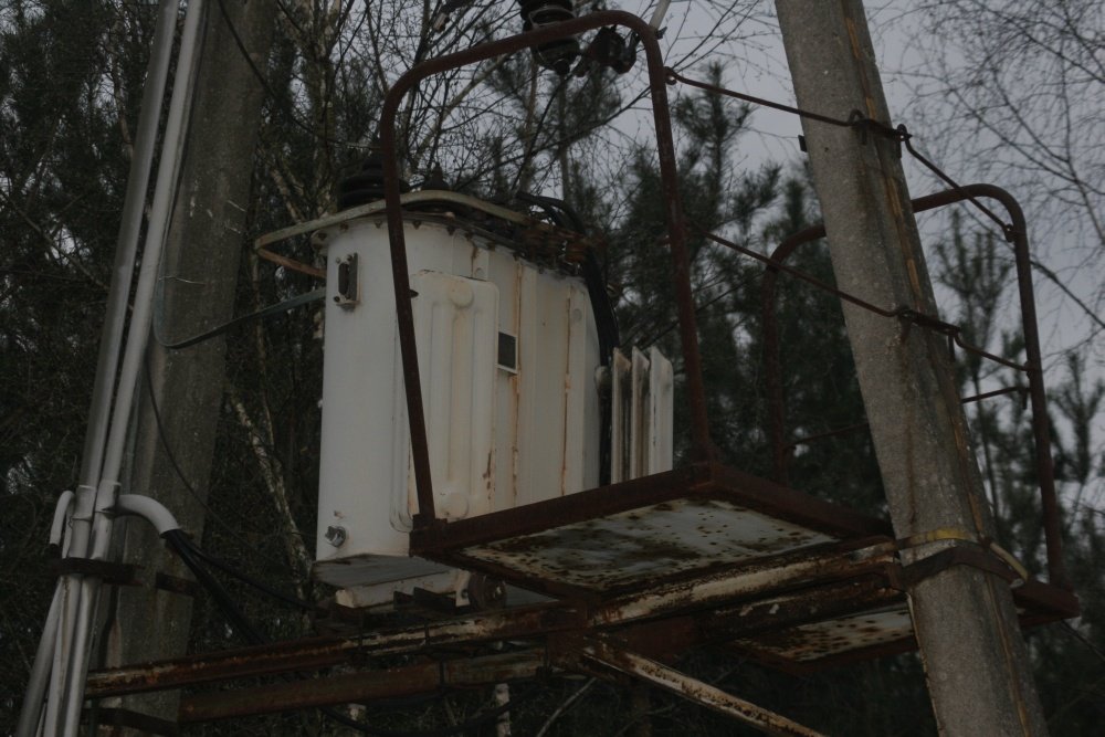

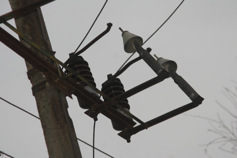

Słupowa stacja trafo z bliska :)
Nie wiem czy dobry temat, najwyżej niech ktoś z modów przeniesie :roll:

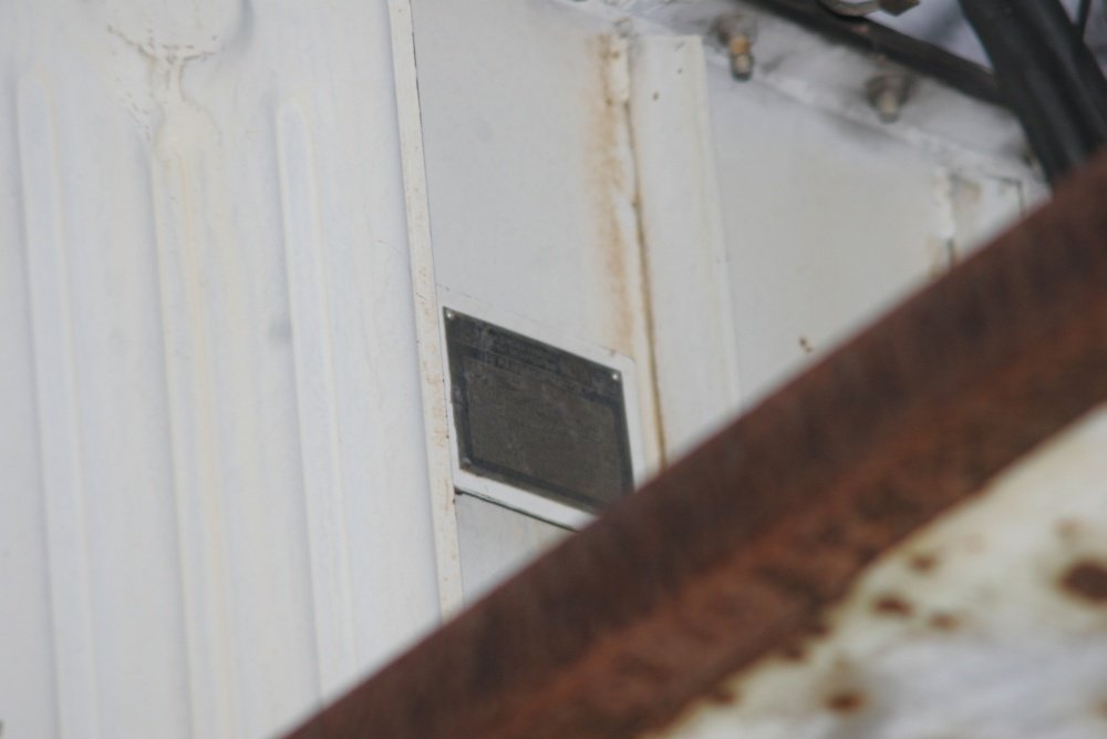

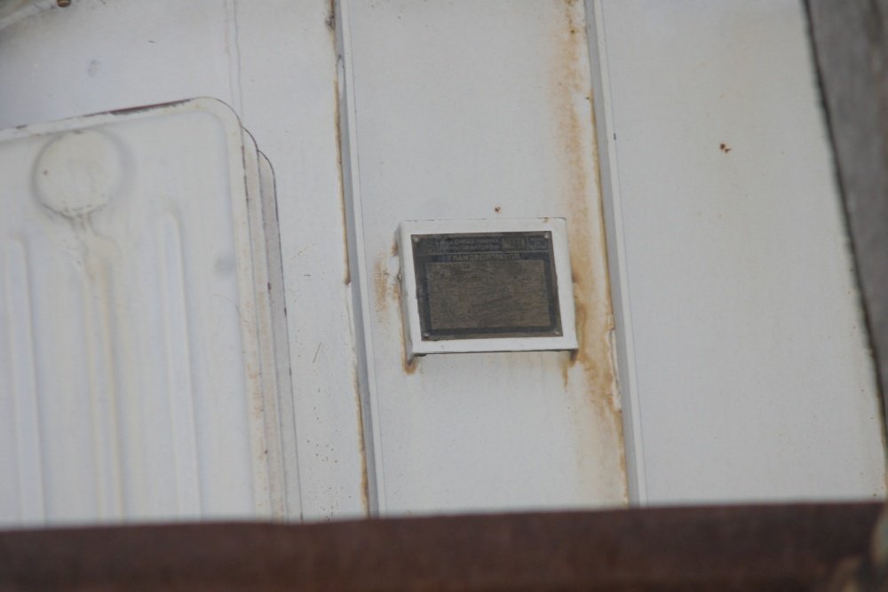

I na końcu tabliczka znamionowa (wycinek z zdjęcia w ori rozmiarach)
Postprzez elektryk » 24 kwietnia 2013, 15:08
Odgromniki wydmuchowe u mnie już są praktycznie niespotykane, ostatnimi latami masowo wymieniane zarówno takie jak i zaworowe na szczytach stacji na ograniczniki przepięć ETI Polam w miejsce izolatorów LWP między izolatorami odciągowymi, a bezpiecznikami. W PGE obecnie trwa również program unijny "wymiany transformatorów w celu ograniczenia strat sieciowych". W PGE Zamość spotkałem się z manią likwidacji bezpieczników na stacjach słupowych :roll:
Postprzez Whites86 » 24 kwietnia 2013, 16:27
elektryk napisał(a):Odgromniki wydmuchowe u mnie już są praktycznie niespotykane, ostatnimi latami masowo wymieniane zarówno takie jak i zaworowe na szczytach stacji na ograniczniki przepięć ETI Polam w miejsce izolatorów LWP między izolatorami odciągowymi, a bezpiecznikami. W PGE obecnie trwa również program unijny "wymiany transformatorów w celu ograniczenia strat sieciowych". W PGE Zamość spotkałem się z manią likwidacji bezpieczników na stacjach słupowych :roll:
WBGn-y sa demontowane jeśli moc trafo jest mniejsza od 250kVa (przynajmniej u mnie w rejonie)
