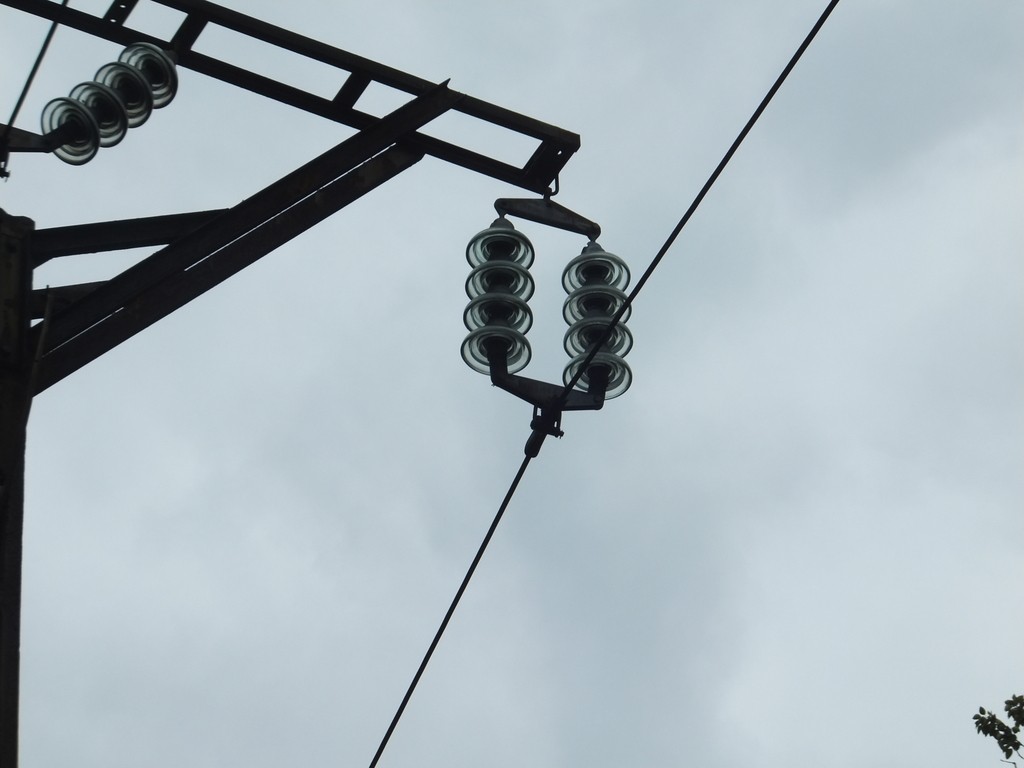

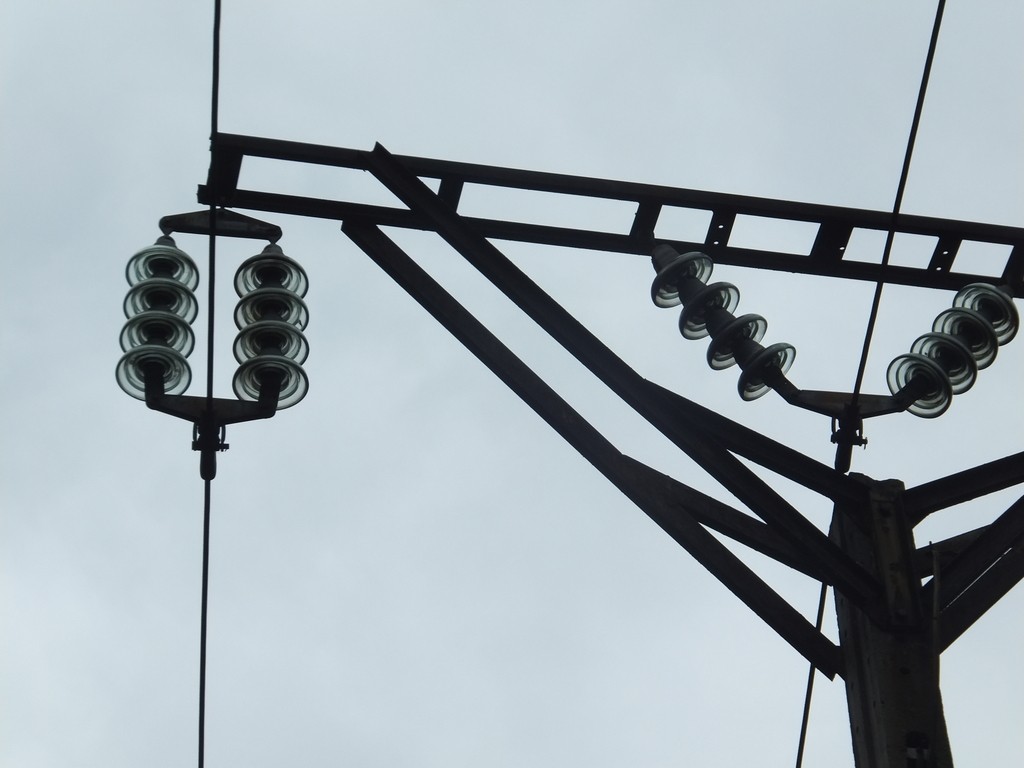

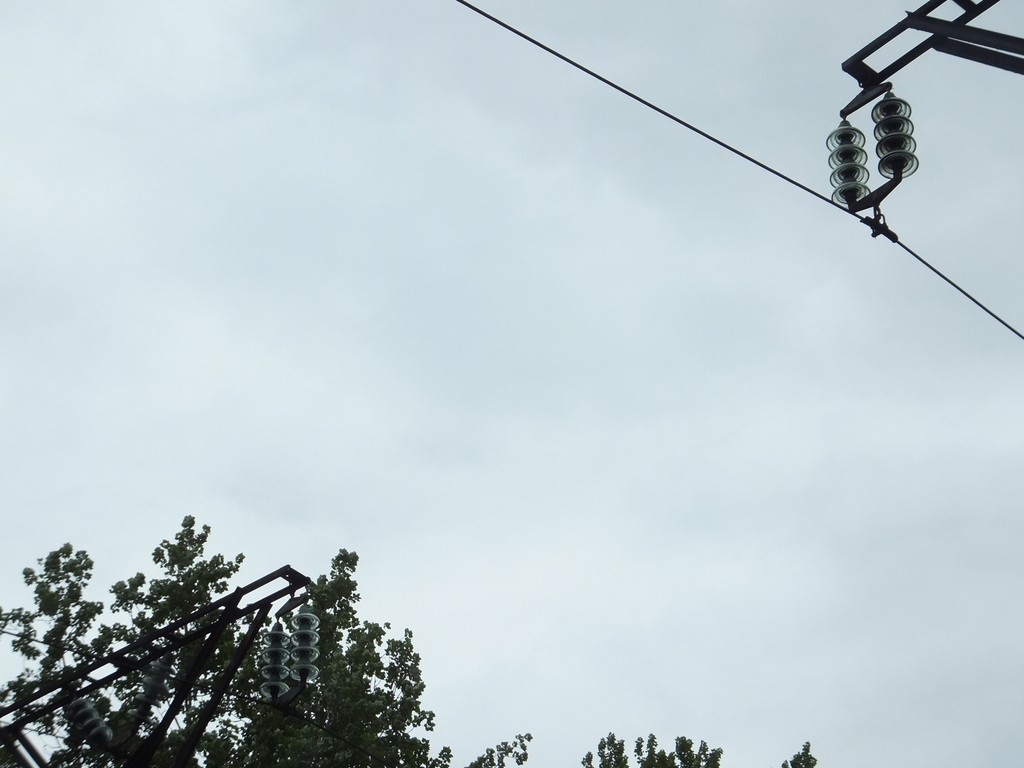

Na moje oko, to najwyżej linia 30 kV. Na ostatniej fotce można zauważyć, że izolator ma 4-ry kołpaki.

MRP200 napisał(a):Na moje oko, to najwyżej linia 30 kV. Na ostatniej fotce można zauważyć, że izolator ma 4-ry kołpaki.
Święta prawda ;)

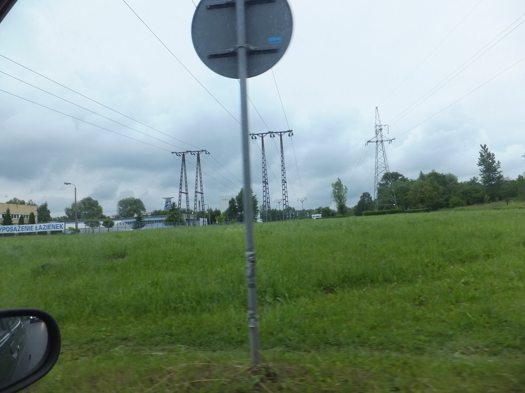

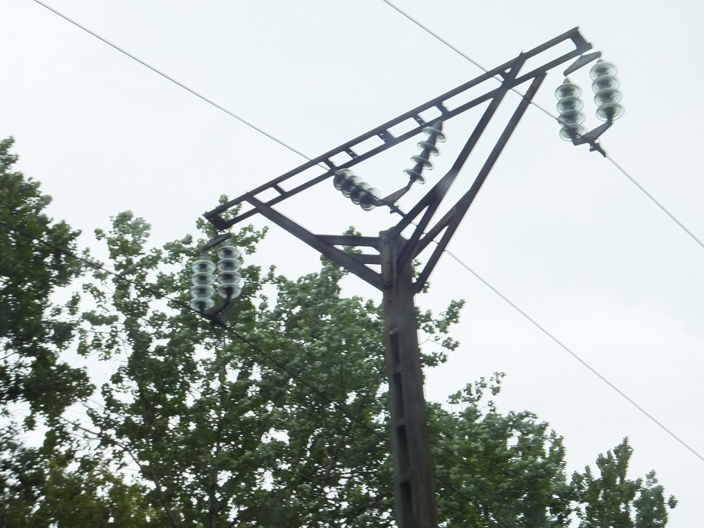

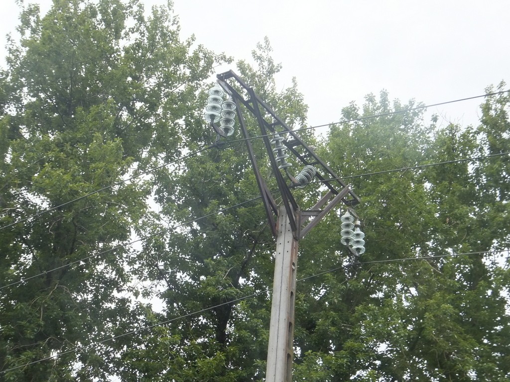

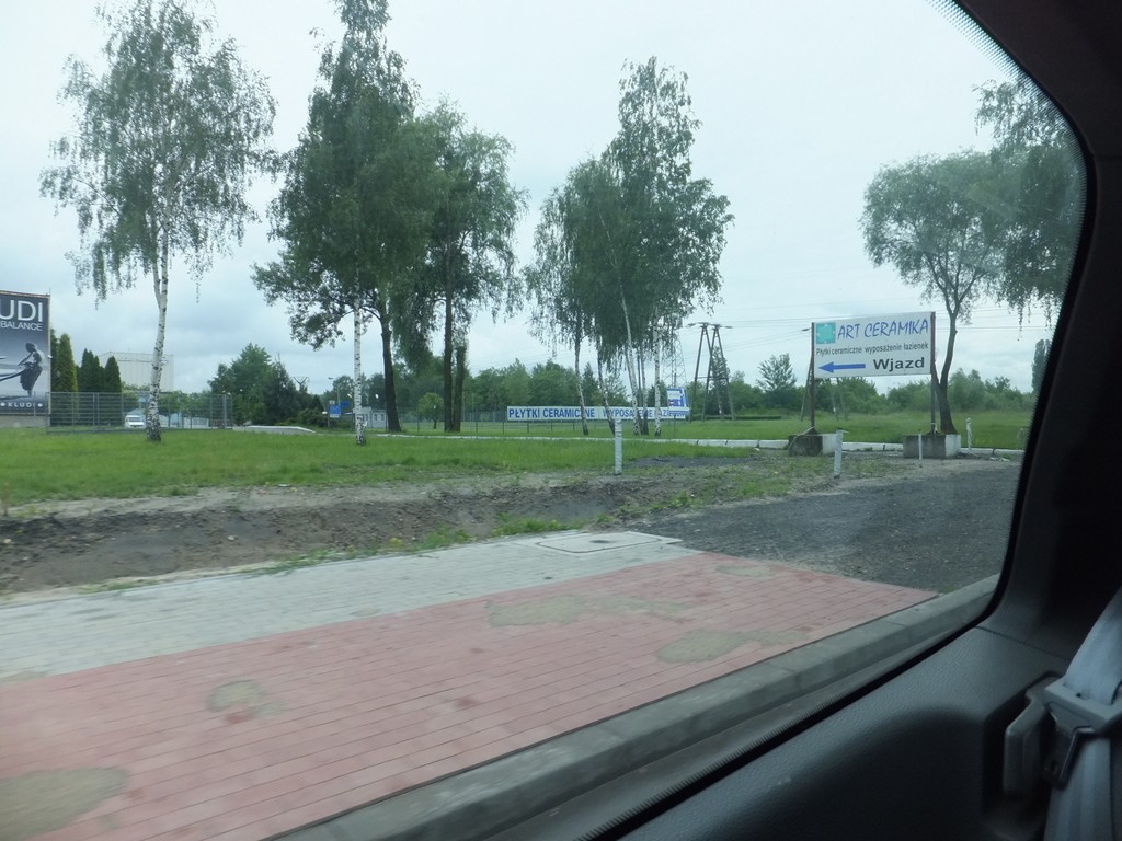

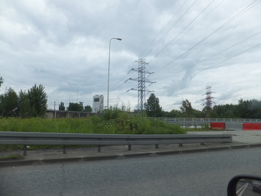

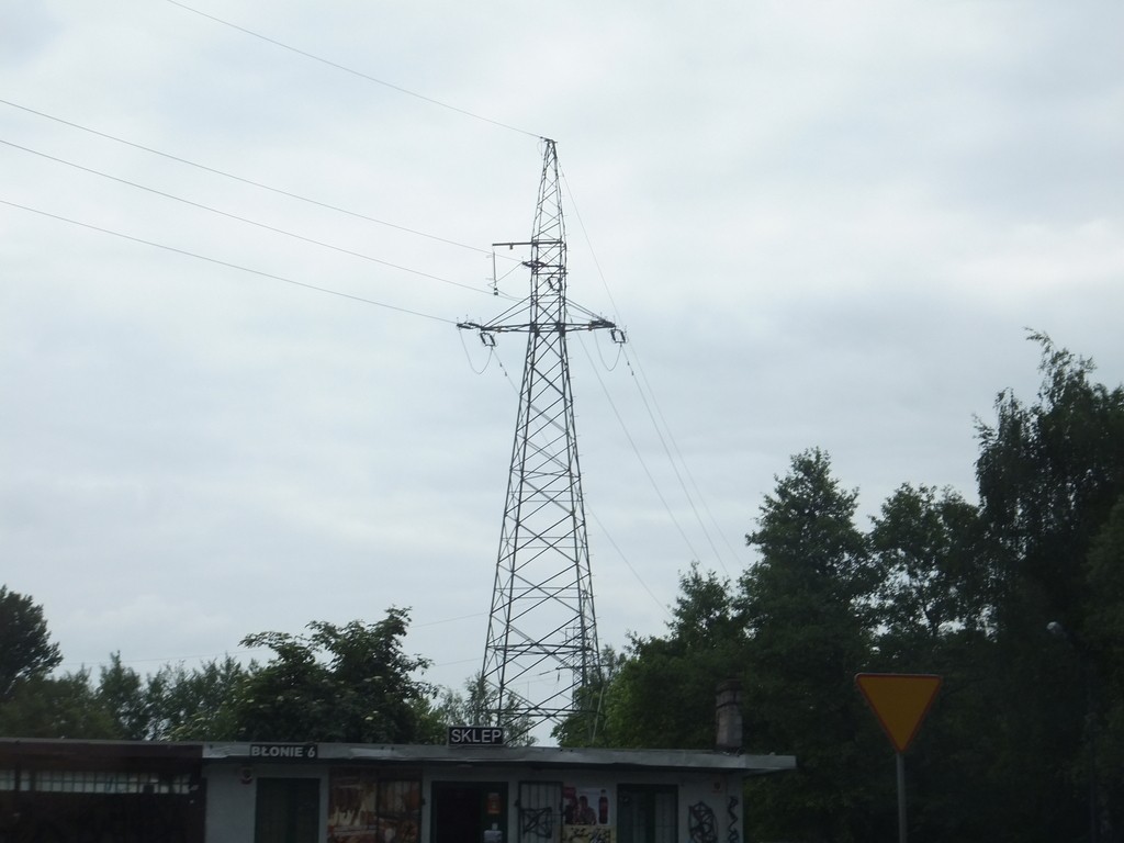

Zatem kilka dokładniejszych fotek, dziś przejechałem się tam przy okazji nieco pofocić :)
Obie linie idą do stacji energetycznej należącej do PKP Energetyki, w dzielnicy Zabrze Maciejów:
http://goo.gl/maps/lVVY1
http://goo.gl/maps/wtqDA

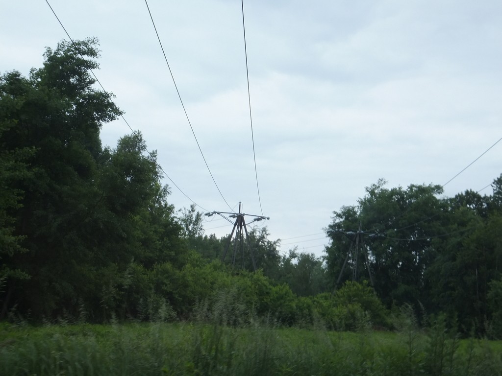

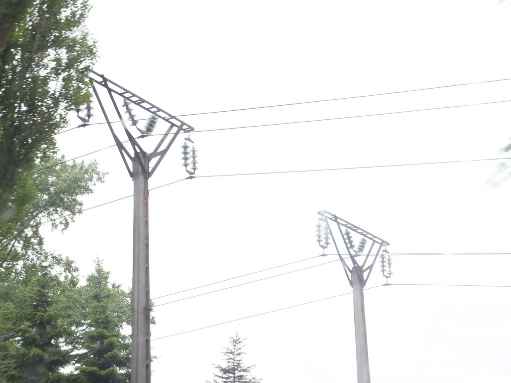

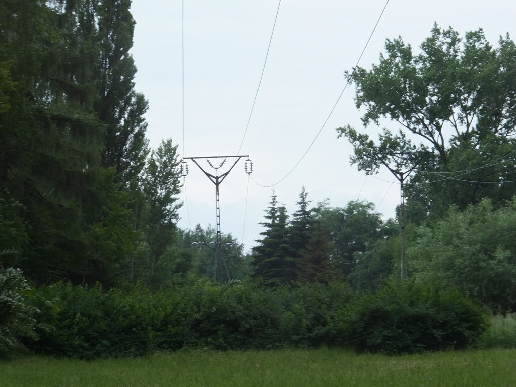

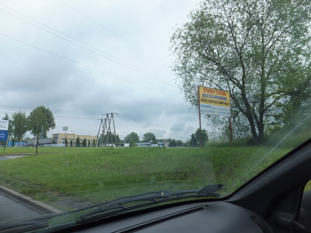

Tu przechodzą przez ul. Kujawską. Jedyne na całej linii słupy tego rodzaju - na podwójnych słupach:

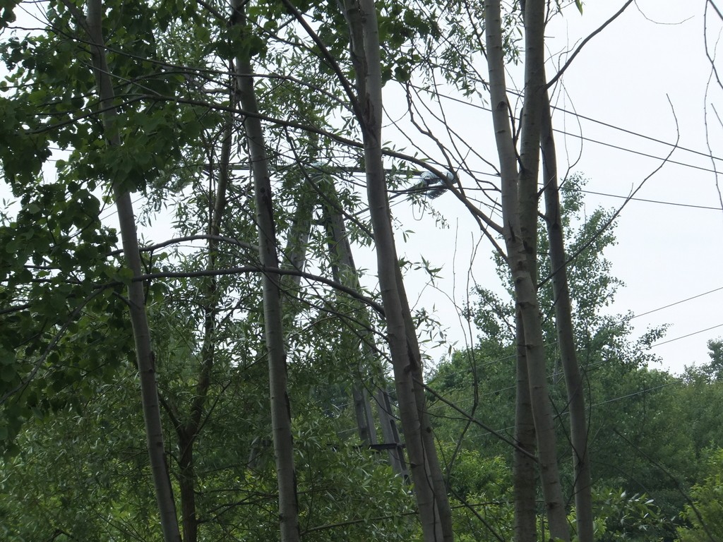

I dalej w stronę kopalni Sośnica, gdzie linie owe się zaczynają.

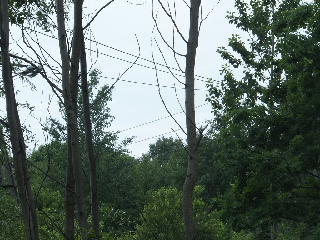

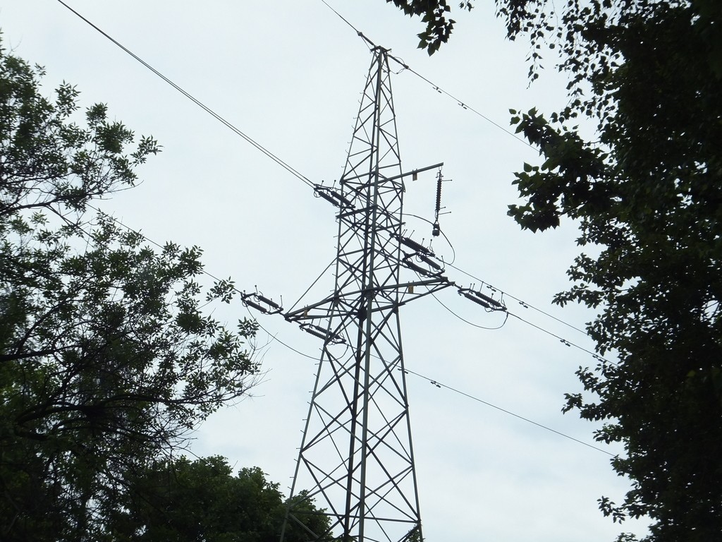

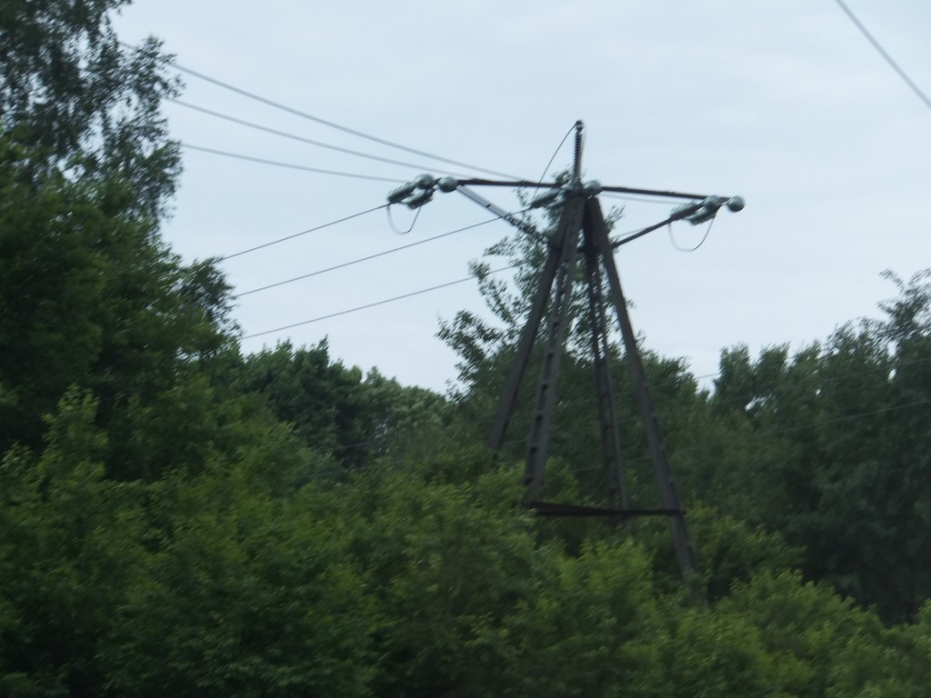

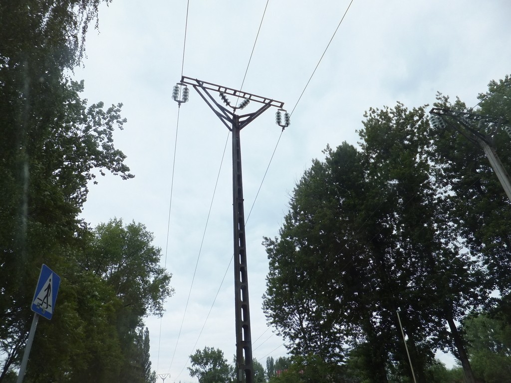

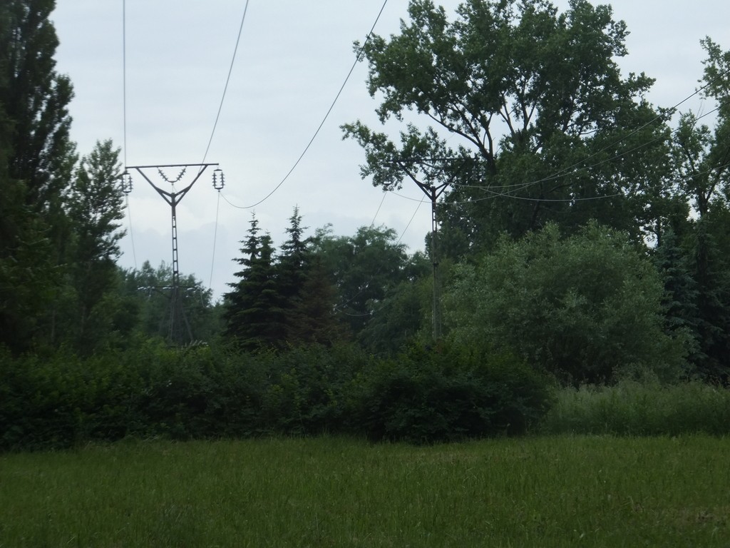

Skrzyżowanie z linią 110kV. Przewody na tych słupach są TAKIE SAME grube, jak przewody właśnie z linii 110kV.
Widok w stronę budynku stacji.

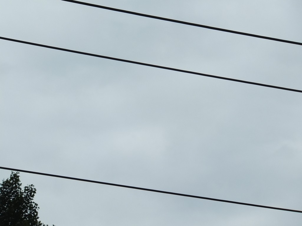

Jeszcze raz widok na grube przewody, jakie są poprowadzone na tych słupach:

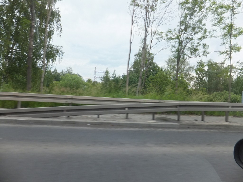

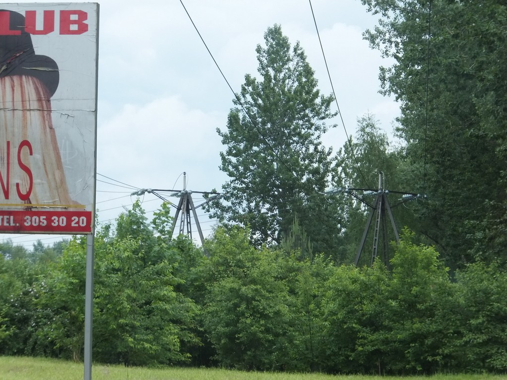

Tu widoczny z daleka słup zbiorczy dla obu linii, tuż przed wejściem do budynku stacji przy kopalni.

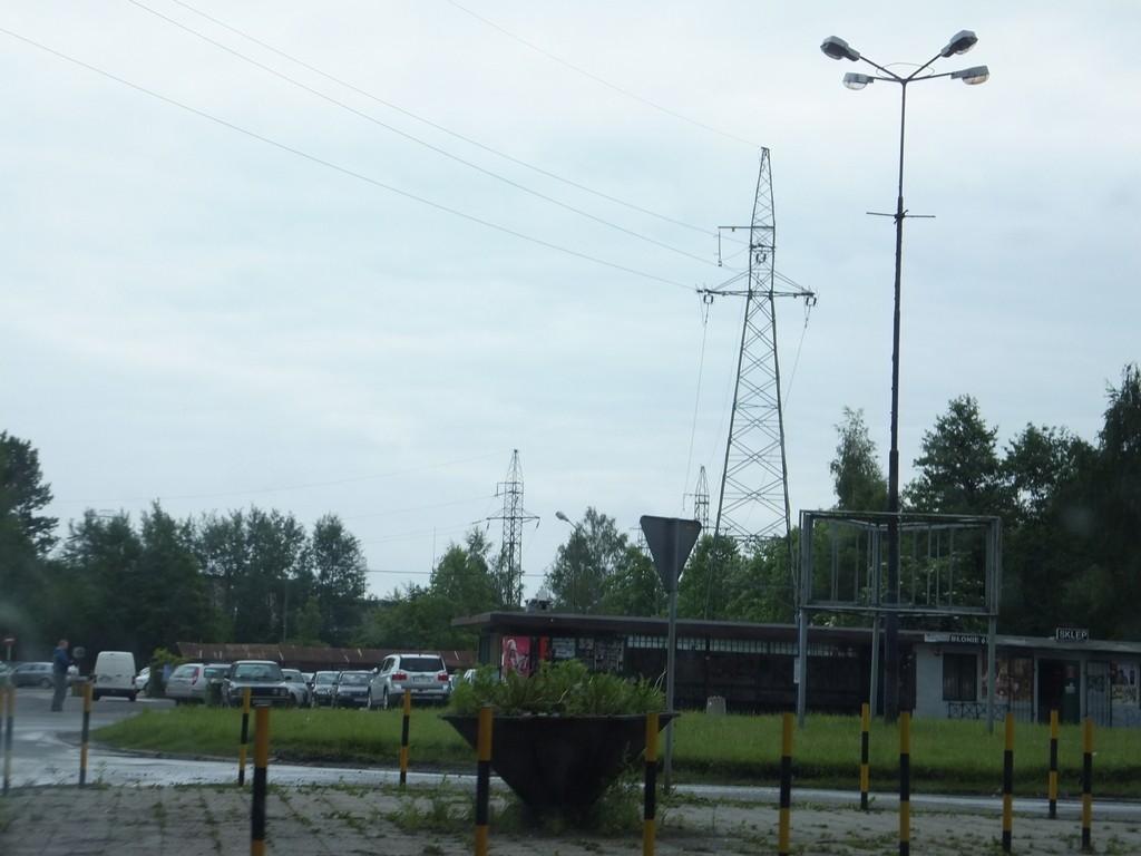

Inne linie, idące do tego budynku:

Jeśli przekrój taki sam jak na 110 kV, to musi to być 120 mm. Do tego właśnie przekroju w katalogach linii SN są takie wzmocnione konstrukcje. Napowietrzne linie SN 240 mm chyba już nie istnieją :twisted:

Ta istnieje :P W sumie ciekawe po co robić takie toporne konstrukcje dla SN...

Rzadko spotyka się izolatory szklane na liniach średniego napięcia. W Starogardzie Gdańskim też są takie podwójne słupy, ale drewniane, na nich jest linia 30kV.

Lampka napisał(a):Ta istnieje :P W sumie ciekawe po co robić takie toporne konstrukcje dla SN...
No a jak sobie wyobrażasz takie słabe słupy jak ŻN, które podtrzymują przewody 120 mm :?: Wszystko jest bardzo ciężkie, muszą być mocniejsze konstrukcje i izolatory ;)

No tak, ale po co w ogóle takie konstrukcje i przewody stosować, skoro można cieńsze przewody i wtedy też lżejsze konstrukcje zastosować ;) Ta linia raczej aż taka stara nie jest, ciekawe po co poszli na taką budowę.
