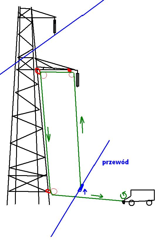

amisiek napisał(a):Trzeba było wejść i podwiesić nowy izolator? A potem podciągnąć przewód? Jak to się robi?
zawiesza sie 3 rolki na tasmach (zaznaczone na czerwono) , przez te rolki przeplata sie stalową line (zaznaczona na zielono) ktora podczepiona jest do lebiody na samochodzie, i tą lebiodą wciaga się to do góry

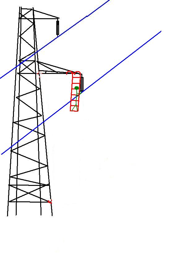

gdy juz przewód jest u góry wiesza sie na ramieniu przy izolatorze drabinke ktora zakonczona jest 2 hakami i schodzi sie po tej drabince na dol tak by wpiąc przewód do izolatora, ta drabina buja sie jak hustawka ale idzie to jakos ogarnąc :) (nie malowalem linek itp rzeczy ponownie ale przyjmijmy ze rysunek wyglada tak samo jak ten na gorze tylko dochodzi ta drabinka z człowiekiem) :)

no to ciężka robota jest z tym naciąganiem. Kabel waży swoje, do tego siła niezbędna.
Dobrze, że nikogo nie zabiło przy tej awarii.
