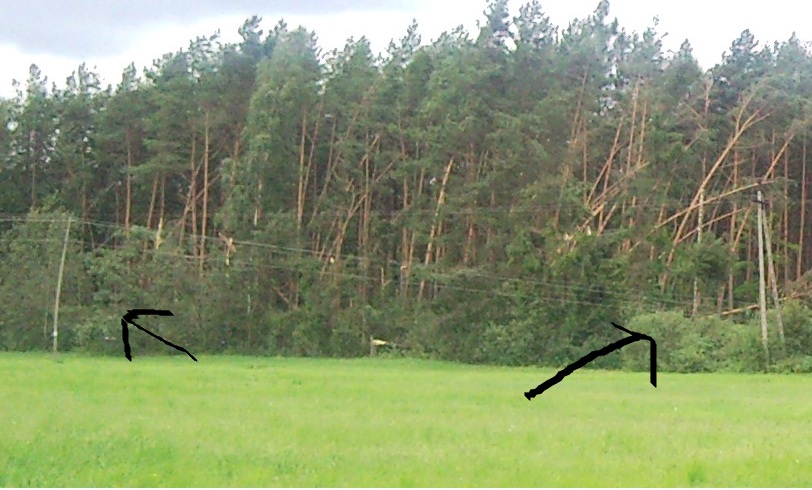

Postprzez matit1 » 7 sierpnia 2011, 12:52

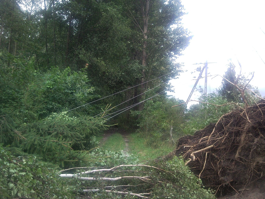

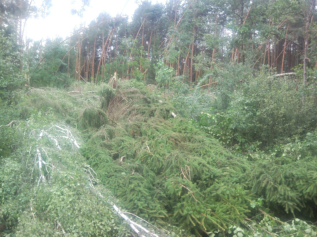

Ubiegło roczna wichura która przeszła przez las u mojej cioci na wsi
drzewa nie oszczędziły linii n.n dzięki czemu prądu nie było przez cały dzień
tutaj widać wykrzywiony słup przelotowy który został naciągnięty przez drzewa spadające na linię

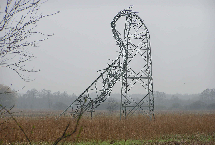

Postprzez Whites86 » 28 sierpnia 2011, 10:18
ameryka, awaria po przejsciu huraganu, zdjęcie z interia.pl --> http://fakty.interia.pl/galerie/galeria ... ,1509873,8

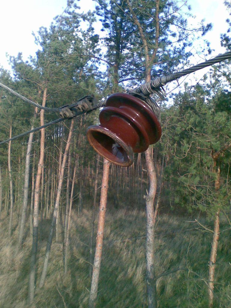

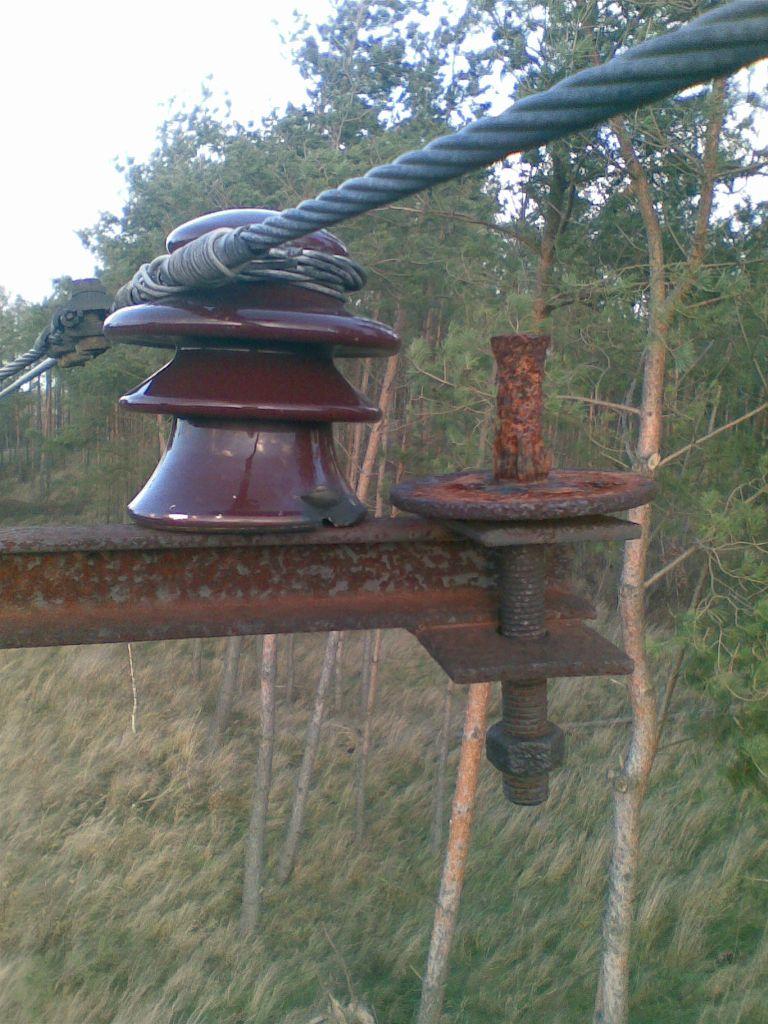

Postprzez Whites86 » 28 listopada 2011, 20:15
awaria w moim rejonie ;) wymienilem to na nowy LWP
Re: Awarie na liniach Sn i nn

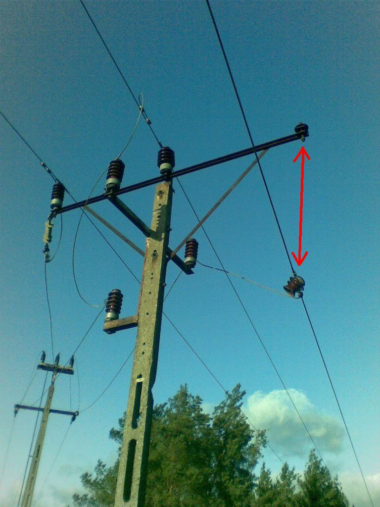

Postprzez matit1 » 28 listopada 2011, 22:15
A u mnie na ulicy po wczorajszych wiatrach poluzował się zacisk neutralny od Luny na przewodzie AsXSn i jak trochę pobuja linią to robi się stroboskop na ulicy wraz z głośnym dźwiękiem iskrzenia w zacisku. Na razie jednak przestało wiać i oprawa nie gaśnie.
Postprzez dawidizolator » 29 listopada 2011, 16:48
Whites86 - yyy, co to ma być?! :shock: Izolator LSD włożony był na sam trzon od starego LSP (trzon oblany porcelaną, podczas zmiany temperatur izolatory te były rozsadzane) i nie ma się co dziwić że ten izolator wypadł skoro on nie był na haku tylko na trzonie od LSP.
Kolekcjoner izolatorów i lamp :)
GG: 227575
Pozdrawiam, Dawid.
dawidizolator
Posty: 434
Zdjęcia: 577
Dołączył(a): 6 lipca 2010, 16:58
Postprzez Whites86 » 29 listopada 2011, 16:56
szczeze mowiac to niewnikalem w tą cala sytuację :) wymienilem go na LWP i po problemie :)

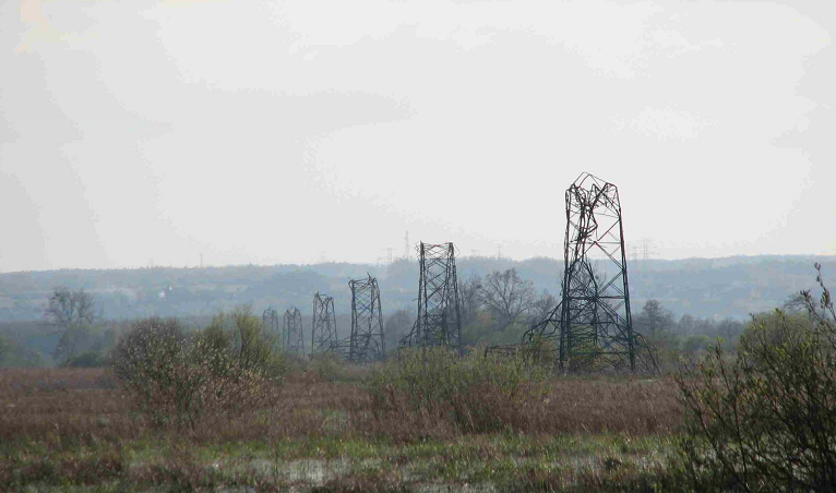

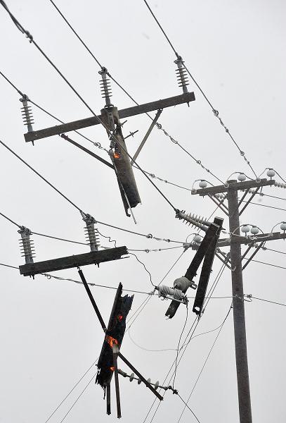

Postprzez maniek20080 » 24 kwietnia 2012, 11:55
maniek20080
Posty: 281
Zdjęcia: 206
Dołączył(a): 7 maja 2010, 21:39
Lokalizacja: Wolin / Szczecin
Postprzez Whites86 » 24 kwietnia 2012, 12:12
hyhy troche sie tam tego polamalo :mrgreen:
Postprzez maniek20080 » 24 kwietnia 2012, 17:08
Troszeczkę :D jakoś około 20 słupów
maniek20080
Posty: 281
Zdjęcia: 206
Postprzez amisiek » 24 kwietnia 2012, 17:15
Wiatr taki?
