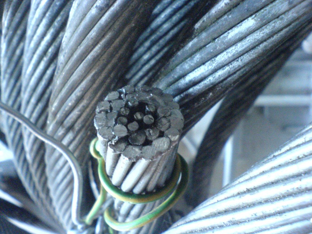

Postprzez Whites86 » 30 czerwca 2010, 14:56
tak dokladnie wyglada przewód linii WN
wyraźnie w srodku widać pare stalowych drutów, dookola są aluminiowe
dla porównania gruosci mniejwiecej jest tak jak palec
