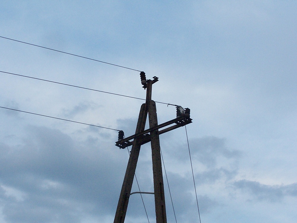

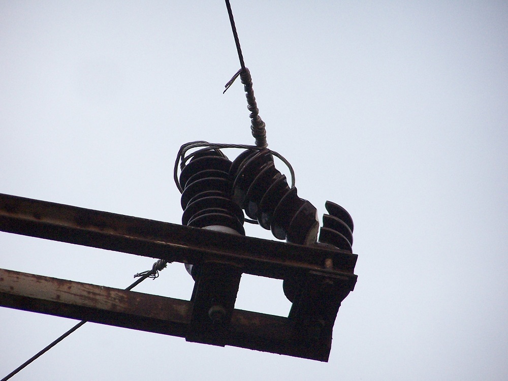

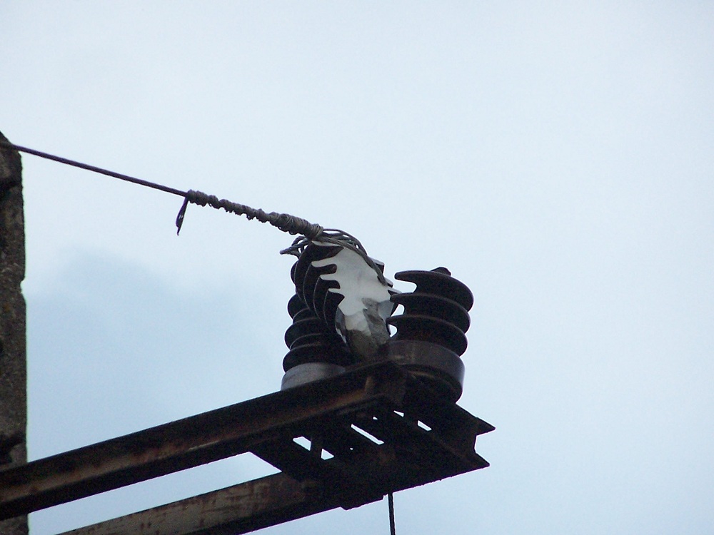

Postprzez matit1 » 4 sierpnia 2012, 15:36

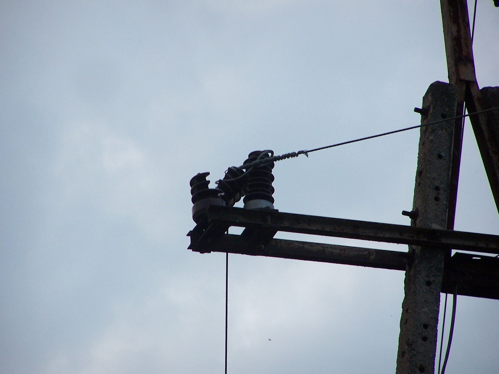

Drobne pęknięcie...
Posty: 3153
Re: Awarie na liniach Sn i nn
Postprzez Whites86 » 4 sierpnia 2012, 17:09
takie cos sie zdaza naprawde bardzo czesto, otwieralem raz odlacznik 15tkowy i polecialy mi 2 izolatory z tego odlacznika i jeden przelotowy na slupie obok ;)
Postprzez elektryk » 4 sierpnia 2012, 19:04
To chyba dlatego właśnie w moim rejonie 10 lat temu na kilku liniach powymieniali wszystkie izolatory na białe, ale ostatnimi latami nie wymieniano pozostałych
Postprzez matit1 » 4 sierpnia 2012, 22:26
Whites86 napisał(a):takie cos sie zdaza naprawde bardzo czesto, otwieralem raz odlacznik 15tkowy i polecialy mi 2 izolatory z tego odlacznika i jeden przelotowy na slupie obok ;)
Podejrzewam, że w tym przypadku coś mogło spaść na ten przewód, zauważyłem to dokładnie rok temu ale nie miałem ze sobą dobrego aparatu.
Posty: 3153
Postprzez Whites86 » 4 sierpnia 2012, 22:30
napewno nic niespadlo ;) one pekają same z siebie, niewiem czy powoduje to roznica temperatur jakas ukryta wada, jakies naparęzenia czy co, ale pekają nawet takie ktore niesa obciązone naciagiem przewodu :roll: , jak znajde czas to pokarze jedna linie 15kV ktora leci przez same pola (brak jakichkolwiek drzew) a na kazdym slupie jest przynajmiej 1 ubity izolator, zazwyczaj wiekszosc ma tylko wyszczerbione wypustki ale jest to bardzo czeste zjawisko

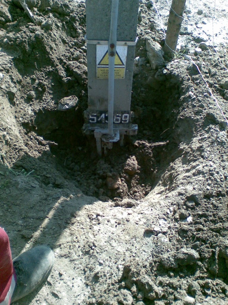

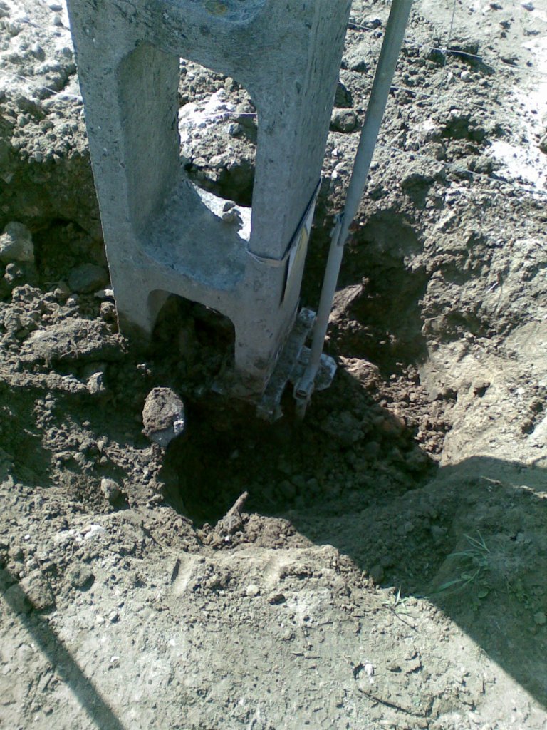

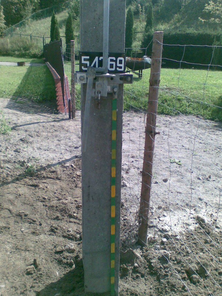

niby nie awaria , ale ludzka głupota... niwelowali teren,i sie troche rozpedzili :P
to juz po naprawie ;)

czemu tam jest zwykla klodka ?

bartek380V napisał(a):czemu tam jest zwykla klodka ?
tam nie ma zwyklej kłodki, to energetyczna klodka z kluczem w systemie MasterKey

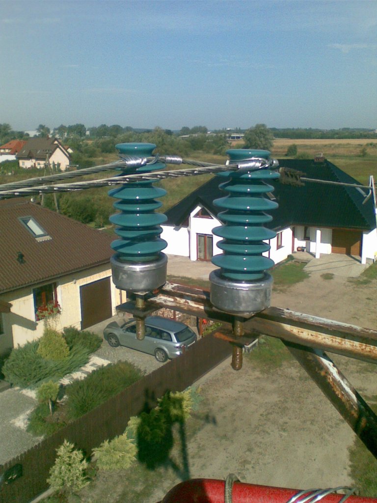

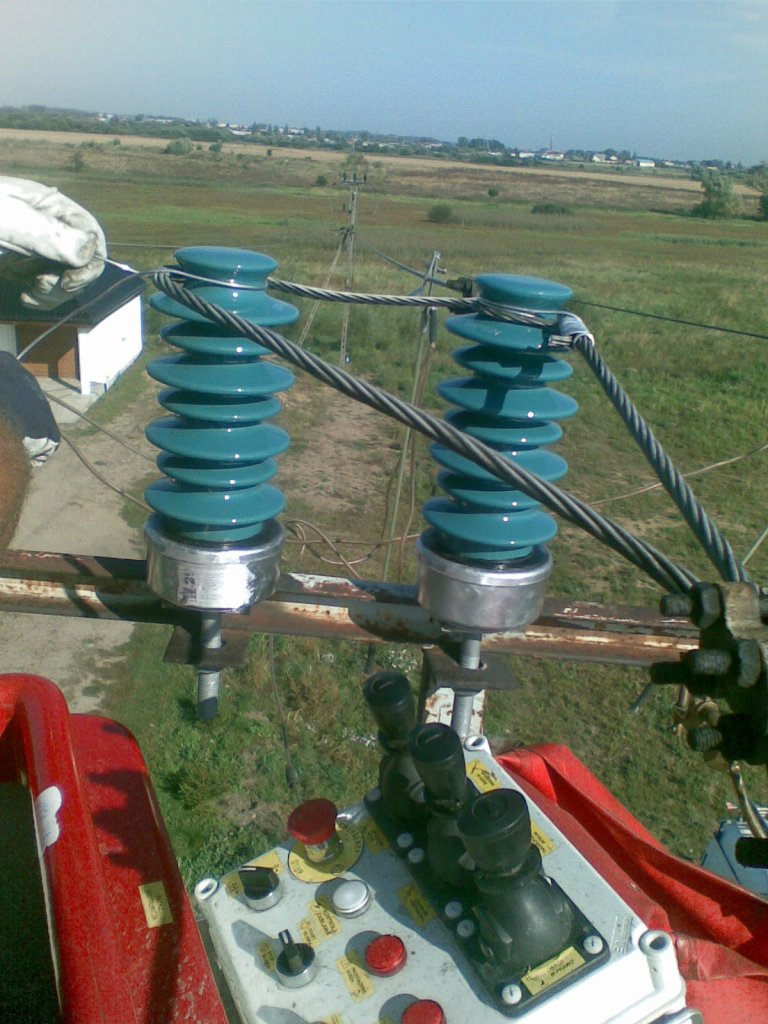

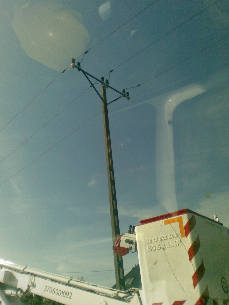

Postprzez Whites86 » 17 września 2012, 20:30
dzisiejsza awaryjna robota, posypaly sie izole na slupie wiec wymienilismy wszystkie na nowe LWP
stare izolatory
