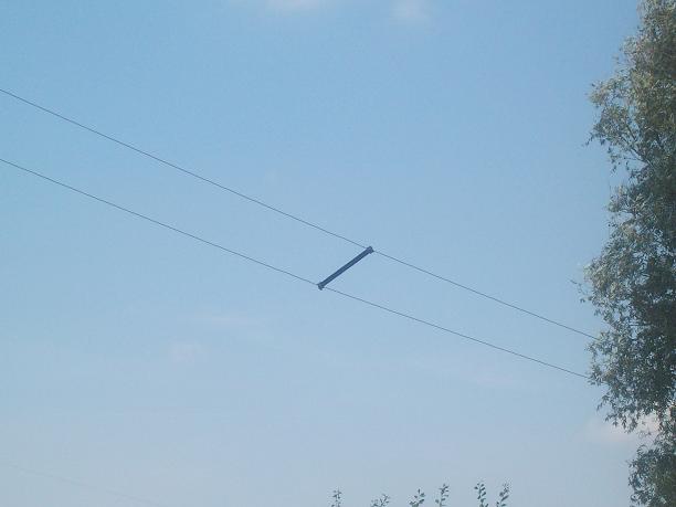

Tu dyskusja o rozpórkach, czyli zabezpieczeniu gołych przewodów nn w postaci "krzyży" w ukł. 3-faz. pionowym. W zakładach Lubzelu pojawiają się na liniach od 2007 r. Teraz już mniej ich instalują, bo jedna kosztuje ok. 12 zł. Tu daje fotkę:

Zwarcie międzyfazowe występuje albo na słupach między przewodami fazowymi (znowu deszcz lub pogorszenie izolacyjności elementów mocujących) albo bezpośrednio pomiędzy tymi przewodami, jak sie za bardzo rozbujają, szczególnie w lecie, gdy są od gorąca naciągnięte. Widać czasem jak zamontowane są takie patyki z izolatora w kształcie krzyża, rozpierające wszystkie przewody mniej więcej w środku między słupami. Coś takiego widać nad trasą Katowice Żory, chyba za Mikołowem, albo za Łaziskami
Jest pare stron, gdzie pokazują takie zwarcia, na bardzo wysokich napięciach - to są extra filmiki, gdzieś miałem te adresy ...
Kable typu ASX - wiadomo, tych wad nie mają, no chyba że w miejscach ich rozpinania gdzieś na słupach
Mam też zdjęcie tej krzyżowwej rozpórki, o której piszę powyżej, oto i ona:

Po latach eksploatacji u nas się to zdejmuje bo pierwsze przesuwaly się albo spadały a potem gdy zaczęto je wiązać wiazalka do przewodu potrafiły przy mocnym wietrze zrywać wiazalki na izolatorach. Obecnie są stosowane przy naprawach doraźnych a przy najbliższym przeglądzie reguluje się zwisy przewodów i zdejmuje rozporki lub jak się da wymienia się na asxa

widać niektórzy nie potrafią ich montować (pomijam już to że jedna jest przesunięta) na 4 przewody trzeba dać 5 rozpórek, inaczej nadal wszystko będzie się zbijało

Whites86 napisał(a):widać niektórzy nie potrafią ich montować (pomijam już to że jedna jest przesunięta) na 4 przewody trzeba dać 5 rozpórek, inaczej nadal wszystko będzie się zbijało
Tak jak wspomniałem u nas jeszcze się je przywiązuje do drutów aby się nie przesuwaly ani nie spadły, niektórzy jeszcze na 4 przewodach dają 2 rozporki wycinajac w ich polowach fazki i łączenie ich w tym miejscu w krzyż oczywiście zwiazujac to łączenie wiazalka. Po latach eksploatacji później obcinano tez te skrzydełka na przewód po przeciwnej stronie od tych w które włożony był przewód z tego względu ze przy wietrze mogły wskoczyć w inny przewód, powstawało zbliżenie a w konsekwencji zwarcia
