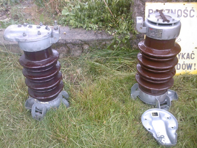

Obrazek Oto odgromniki na 15kV z mojej kolekcji.

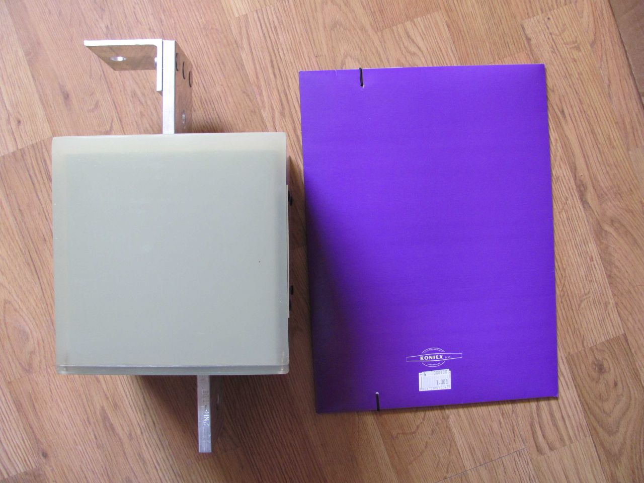

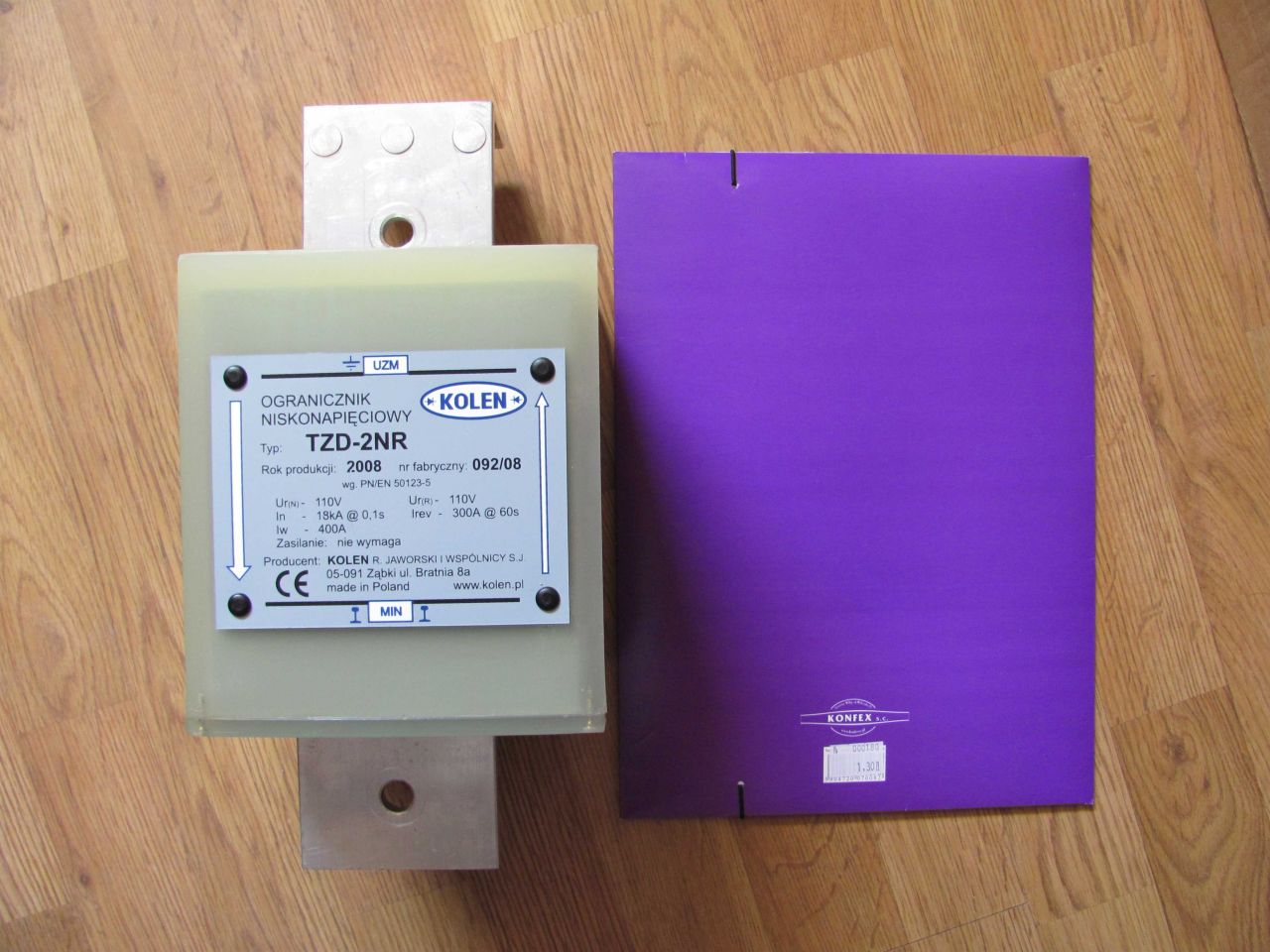

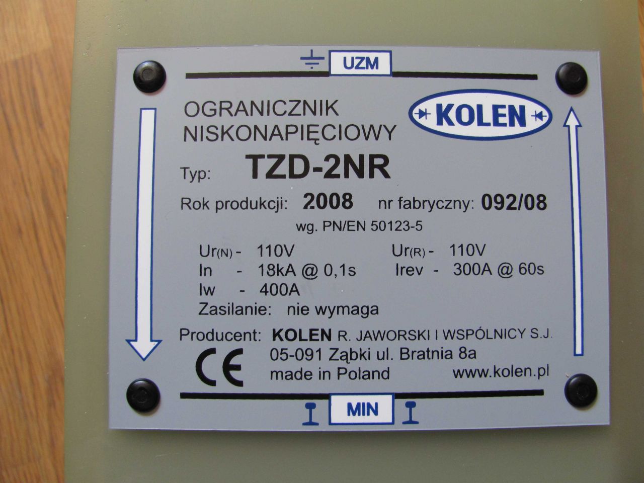

Dość ciekawy i tajemniczy zarazem rodzaj ogranicznika.
13444 13445 13446
Obok na fotkach położona została teczka A4 dla porównania wymiarów.
Ten rodzaj ogranicznika to tzw. zwiernik tyrystorowy. Pomiędzy widocznymi szynami aluminiowymi włączone są "antybiegunowo" dwa tyrystory (jest to obwód główny), oraz układ sterujący. Produkowane są również zwierniki jednokierunkowe, zawierające jeden tyrystor. Zaletą zwierników tyrystorowych jest to, że załączony tyrystor stanowi praktycznie zwarcie i taki ogranicznik jest zdolny długotrwale przewodzić prąd nawet do 300 A. Załączenie zwiernika następuje przy napięciu 120 V. Przy 100 V przez zwiernik płynie prąd około 5 mA.
Ale gdzie stosuje się tego rodzaju urządzenie?
Na pewno nie do ochrony przepięciowej a w ... ochronie przeciwporażeniowej. Jedyne zastosowanie zwierników to obwody uszynienia w trakcji szynowej. Uszynienie, to rodzaj ochrony przeciwporażeniowej, chroniący konstrukcje wsporcze sieci trakcyjnej przed skutkami pojawienia się niebezpiecznego napięcia sieci trakcyjnej. Najprostsze to uszynienie indywidualne, czyli połączenie np. słupa trakcyjnego z szyną kolejową (tramwajową) odcinkiem grubego przewodu, najczęściej pręta stalowego lub linki stalowej.
Zgodnie z aktualnymi przepisami dot. kolejowej sieci trakcyjnej, uszynieniu podlegają również wszystkie większe obiekty metalowe lub przewodzące, nie będące elementami sieci trakcyjnej, a znajdujące się w odległości mniejszej niż 5 m od toru zelektryfikowanego. Takimi obiektami są wszelkie obiekty inżynieryjne typu kładki, mosty, wiadukty. Tyle, że takich obiektów nie można uszyniać bezpośrednio, ponieważ fundamenty tych obiektów są jednocześnie dobrym uziemieniem i powodowałyby powstawanie prądów błądzących. Dlatego takie obiekty uszynia się właśnie poprzez takie zwierniki.
