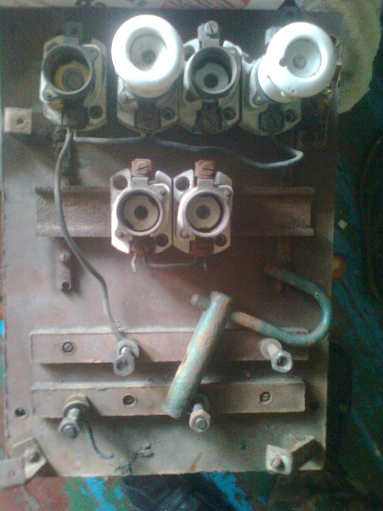

A to moja tablica bezpiecznikowa z kwiata opraw. (który od dawna kwiatem nie był). Leżała przy krawężniku rozkopanej ulicy. Maszty mają teraz nowe skrzynki bezpiecznikowe.

Postprzez Jorgus » 1 lutego 2011, 18:29
No i do kolekcji wpadła Ci kłódka :)
(ona jest na kluczyk cięty czy trójkątny :?:)

Postprzez qba » 1 lutego 2011, 18:51
W sumie to kłódce się nie przyglądałem. Chyba trójkątna. Bezpieczniki mają 25A. Jeden jest sprawny. Dawno temu było ich 6 i każdy z nich zasilał jedną kwadratówkę. Cała tablica jest wykonana z kawałka płyty pilśniowej i jest dość ciężka.

Postprzez bartek380V » 1 lutego 2011, 19:25

Postprzez Whites86 » 1 lutego 2011, 19:27
do 3 widocznych pustych oprawek z cala pewnoscią niemogl byc wkrecony topik 25A ;) widać tam ogranicznik do max 10A :) w jednym natomiast widac ktos zastosowal zolty dla bezpiecznika 25A

Postprzez qba » 2 lutego 2011, 12:58
Czy żeby odpalić kwadratówkę OUS 400 wystarczy 10A? Całe kwiaty były zasilane z linii trójfazowej. Niekiedy monterzy pakowali w kwadratówki LRFy 700.

Re: Gniazda bezpiecznikowe do opraw
Postprzez KaszeL » 2 lutego 2011, 13:52
A czemu miało by nie wystarczyć? Kwadratówka pobiera około 2.2A przy pełnej mocy.
Postprzez amisiek » 2 lutego 2011, 15:54
Jak ma zepsuty kondensator to trochę więcej, ale na pewno mniej niż 4A zdaje się.

Postprzez Whites86 » 2 lutego 2011, 16:27
amisiek napisał(a):Jak ma zepsuty kondensator to trochę więcej, ale na pewno mniej niż 4A zdaje się.
nawet bezpiecznik 6A by wytrzymał ;)
