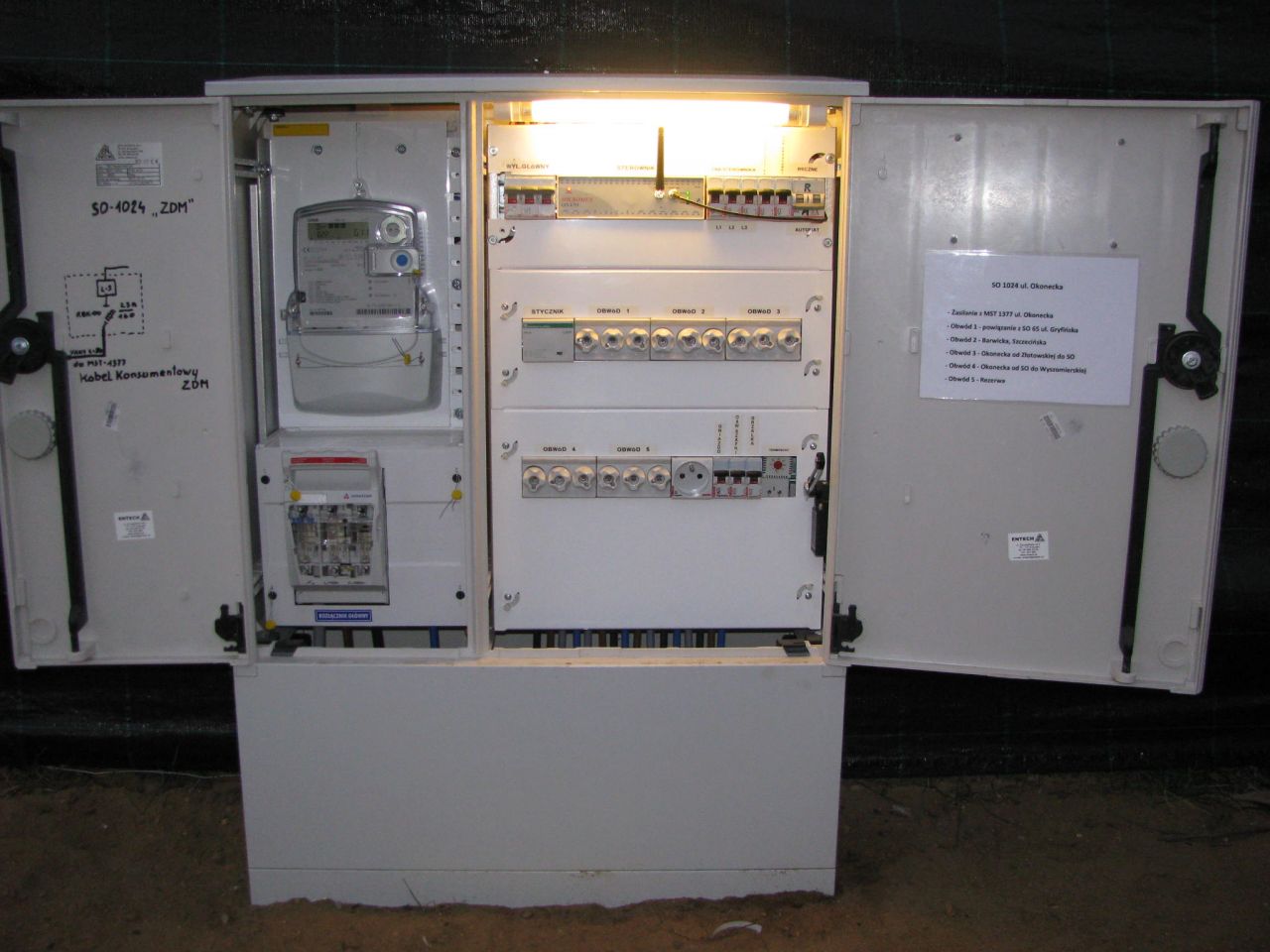

Szafka oświetleniowa "własnej roboty" oczywiście tylko wyposażenie,obudowa jest fabryczna.Do oświetlenia wnętrza posłużyła oprawa na świetlówkę 8W ,szafka jest wyposażona również w gniazdo serwisowe oraz grzałkę z termostatem.Oświetlenie załącza sterownik GPS Lis-Uni ;)
