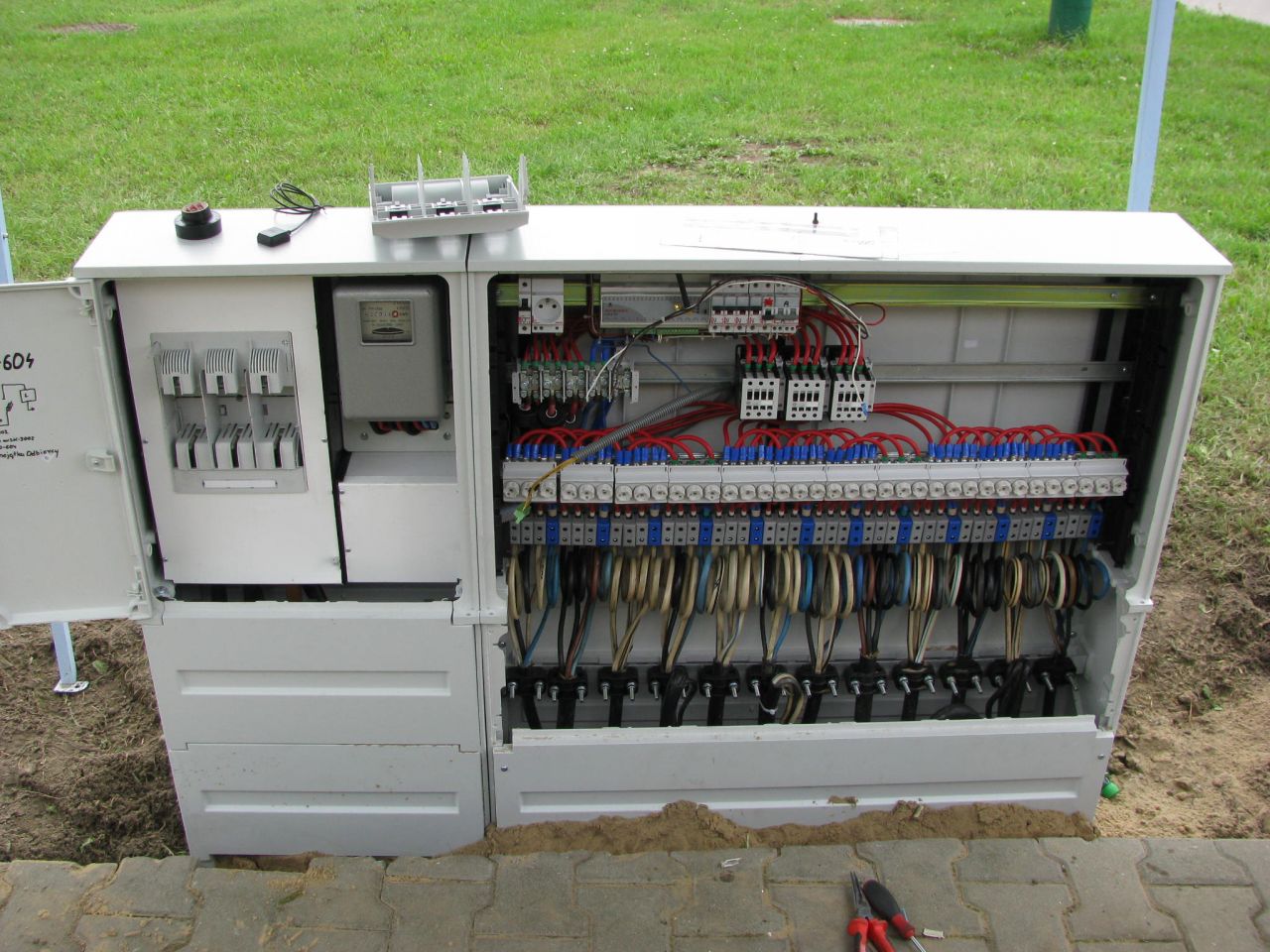

Postprzez Michal » 2 grudnia 2011, 22:38
KaszeL napisał(a):Sterownik, to ten z antenką?
Tak,to jest jedna antenka,a druga jest z magnesem ta od GPSa przyczepiona do metalowej szyny -widać tylko ten czarny kabelek ;)

Postprzez Michal » 3 grudnia 2011, 16:29
Marek140 napisał(a):A ta lampka w środku włączana jest tym czarnym łącznikiem krańcowym :?:
Nie,łącznik krańcowy to kontrola otwarcia drzwi,w razie włamania lub dewastacji dyspozytor dostaje info.Oświetlenie załącza się S-ką. ;)
Whites86 napisał(a):niewiedzialem ze sa tam grzalki, gdzie ona sie znajduje ?
Grzałki nie widać jest zamontowana z tyłu za maskownicami,na wierzchu jest tylko termostat. ;)

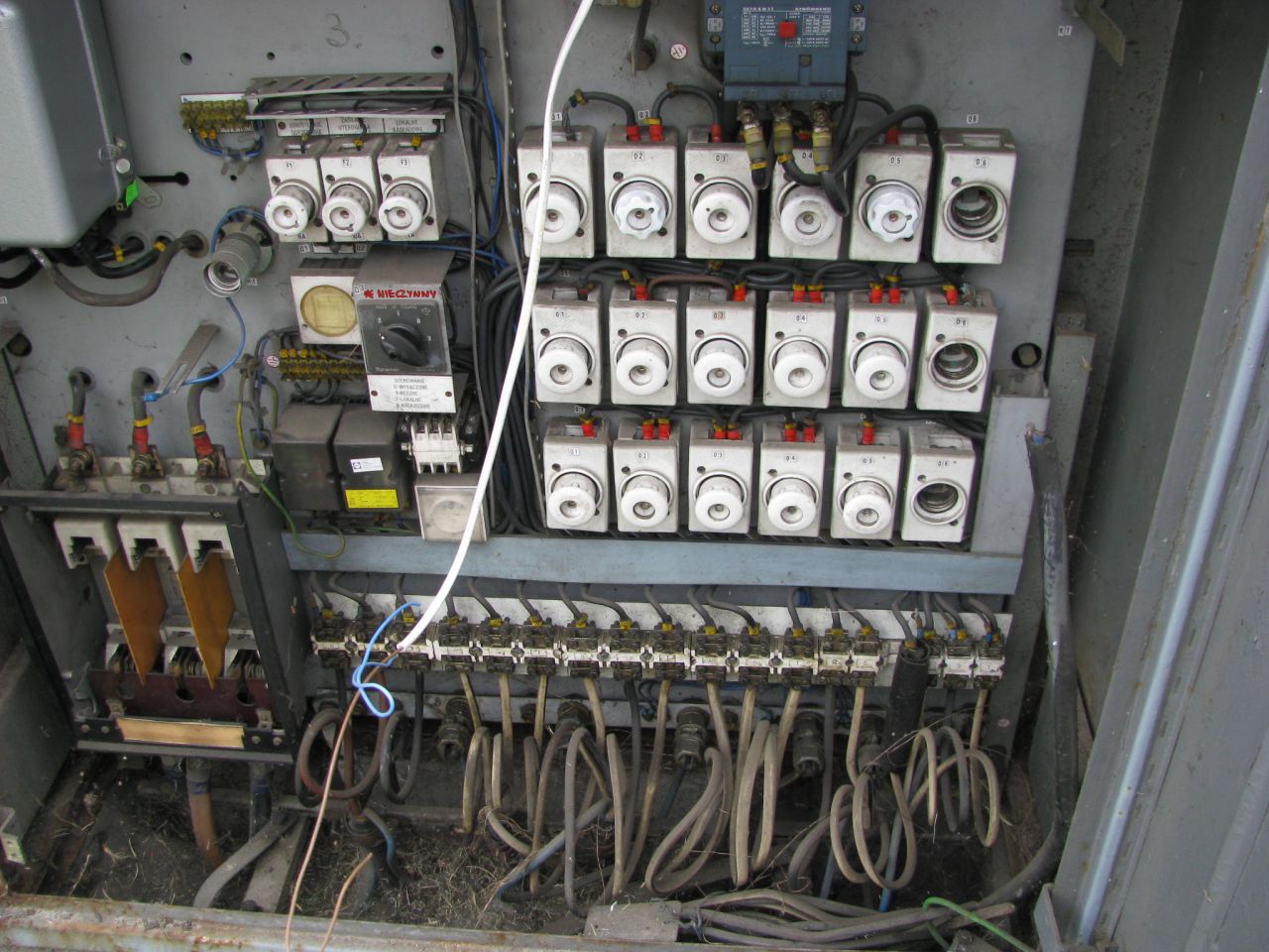

Postprzez elektryk » 15 kwietnia 2012, 15:52
Czy posiada ktoś schemat elektryczny klasycznego sterowania oświetleniem ze starym zegarem Metron (lub innym) i zewnętrznym fotorezystorem :?:

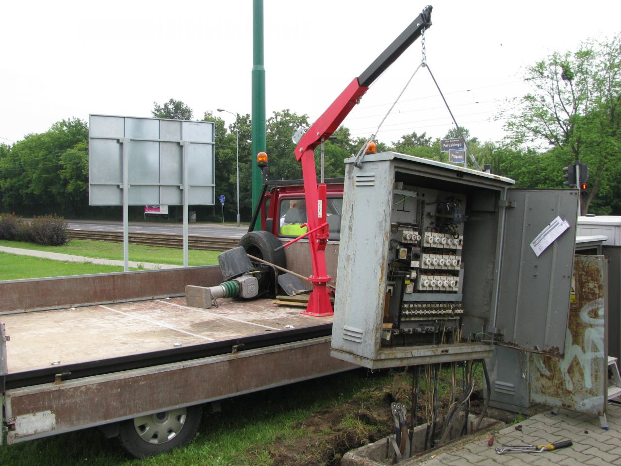

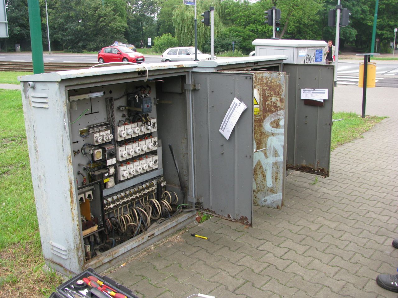

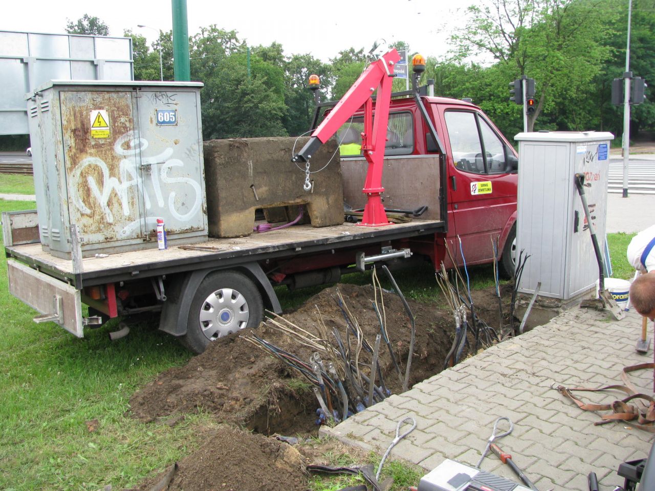

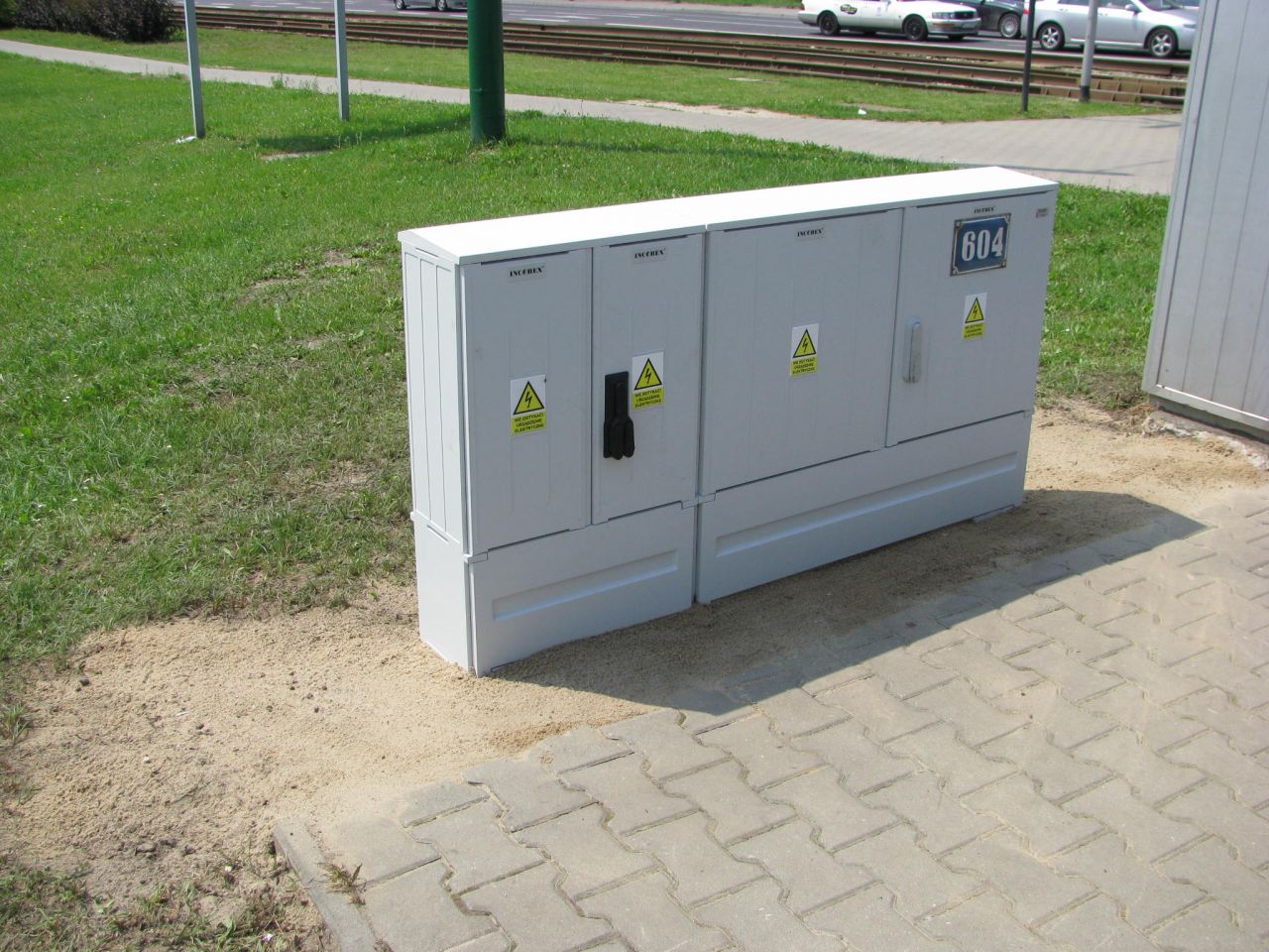

Postprzez Michal » 5 lipca 2012, 20:02
Nasze zadanie polegało na likwidacji dwóch starych rozdzielnic oświetleniowych z 1991 roku ( produkcji Elbud z Rawicza- niestety ta firma już nie istnieje)i zastąpieniu jedną dwunastoobwodową. ;)

Re: Rozdzielnica oświetlenia ulicznego
Postprzez elektryk » 5 lipca 2012, 20:08
Pięknie to nowe wygląda ;) ale stare szafki wystarczyło by pomalować i były trwalsze... Czy tym przełącznikiem na którym jest napis "Nieczynny" załącza się oprawy w dzień w celu sprawdzenia lamp, w jakiej pozycji powinien wtedy być :?: i dlaczego wogóle jest nieczynny :?:
