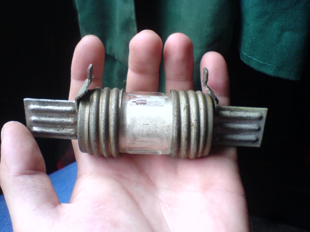

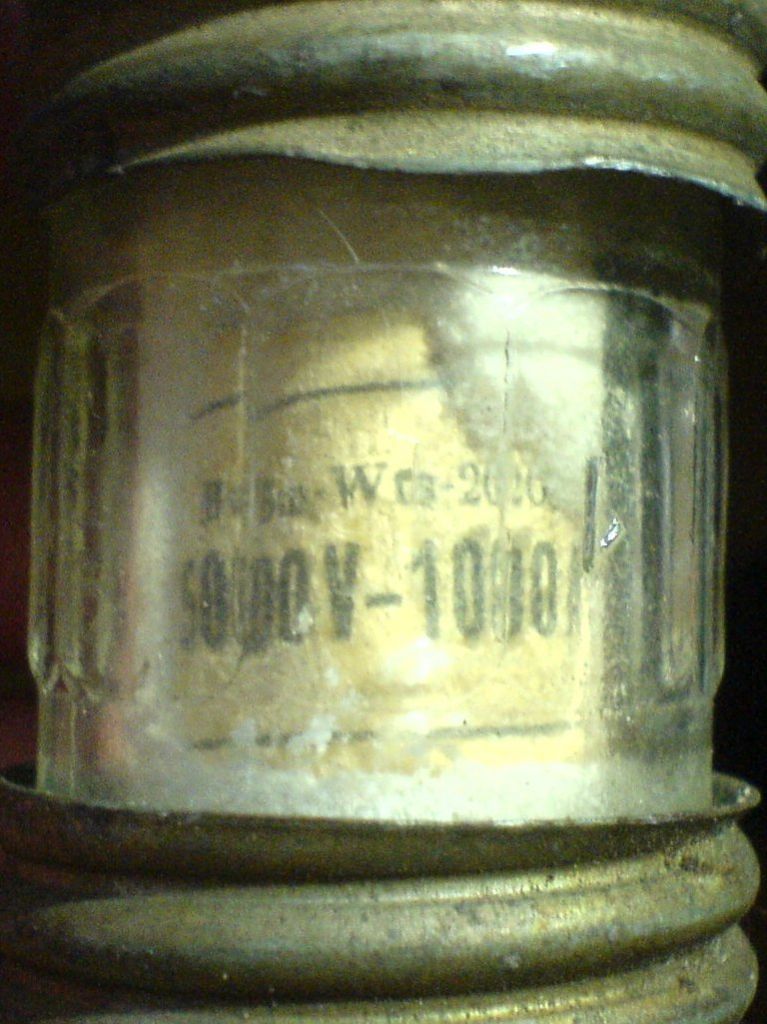

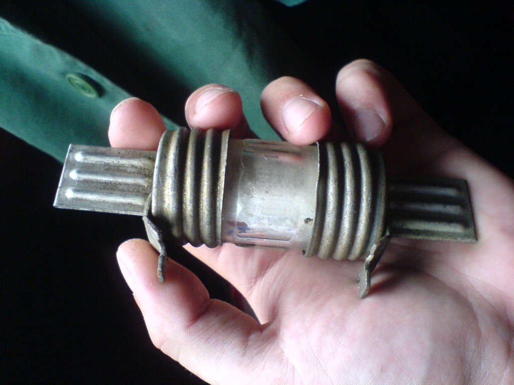

;)zastanawia mnie tylko kiedy mniejwiecej mogl zostac wyprodukowany, na ostatnie 20-30 lat to mi to tak niewygląda :roll:

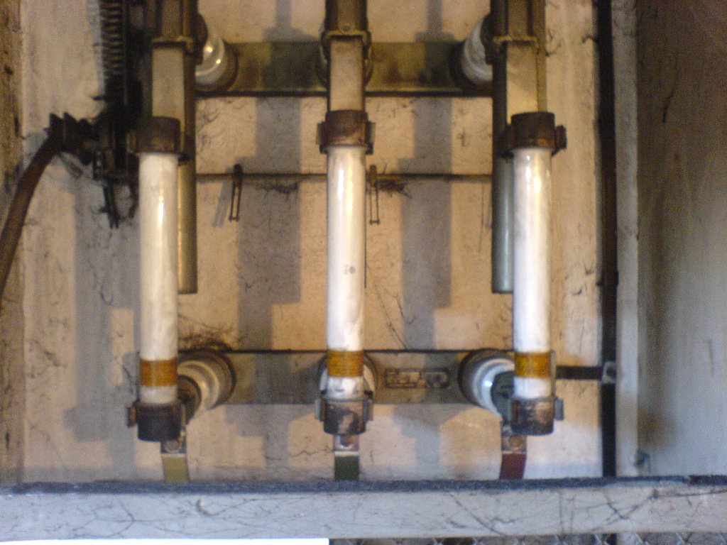

bezpieczniki zabezpieczające transformator po stronie pierwotnej ;) (15kV)

Mega czad te bezpieczniki na 15kV :twisted:
Chyba nie często się spotyka zabezpieczenie na pierwotnej stronie trafa ?
Swoją drogą współczuje jeśli trzeba je wymienić :twisted:

To są po prostu bezpieczniki WN. Nie zawsze strona wtórna trafo jest stroną nN. Przecież masz całą masę trafo 110/15-20kV które po stronie wtórnej też trzeba zabezpieczyć. Do tego są takie niezbyt tanie zresztą bezpieczniki.

no akurat to jest zabezpieczenie trafa 15kV/0,4kV :) oczywiscie po stronie pierwotnej, jest to dość żadkie zjawisko bo nie często zabezpiecza się trafa po stronie pierwotnej w stacjach

Zabezpieczenie transformatorów po stronie SN za pomocą bezpieczników to typowe rozwiązanie dla wszystkich słupowych stacji transformatorowych. Również bardzo popularne dla wszelkiego rodzaju miejskich (budynkowych) stacji transformatorowych, przy mocach transformatorów nawet do 1000 kVA.
Przykładowo: przy napięciu sieci SN 15 kV transformatory 800 i 1000 kVA zabezpiecza się wkładkami 63 A.
Oczywiście wymiana takich wkładek możliwa jest tylko przy wyłączonym napięciu i uziemionej stronie SN.
Na zdjęciu Whitesa, widać, ze wkładki zabudowane zostały w tzw. rozłączniku bezpiecznikowym.
A co do częstości stosowania zabezpieczeń, to na pewno rzadkością jest praca transformatora bez odpowiednich zabezpieczeń. Każdy transformator energetyczny posiada zabezpieczenie po stronie pierwotnej i wtórnej. Obecnie po stronie nN coraz popularniejsze są wkładki typowo do ochrony transformatorów. Ich charakterystyczną cechą jest to, że mają podaną moc transformatora, co zdecydowanie ułatwia wymianę wkładki. Produkowane są do maksymalnej mocy transformatora 1000 kVA (1440 A). Cena takiej wkładki to około 250 zł. Czy to aż taki drogie zabezpieczenie? Odpowiedni wyłącznik mocy kosztowałby ponad 30 tyś. zł.
