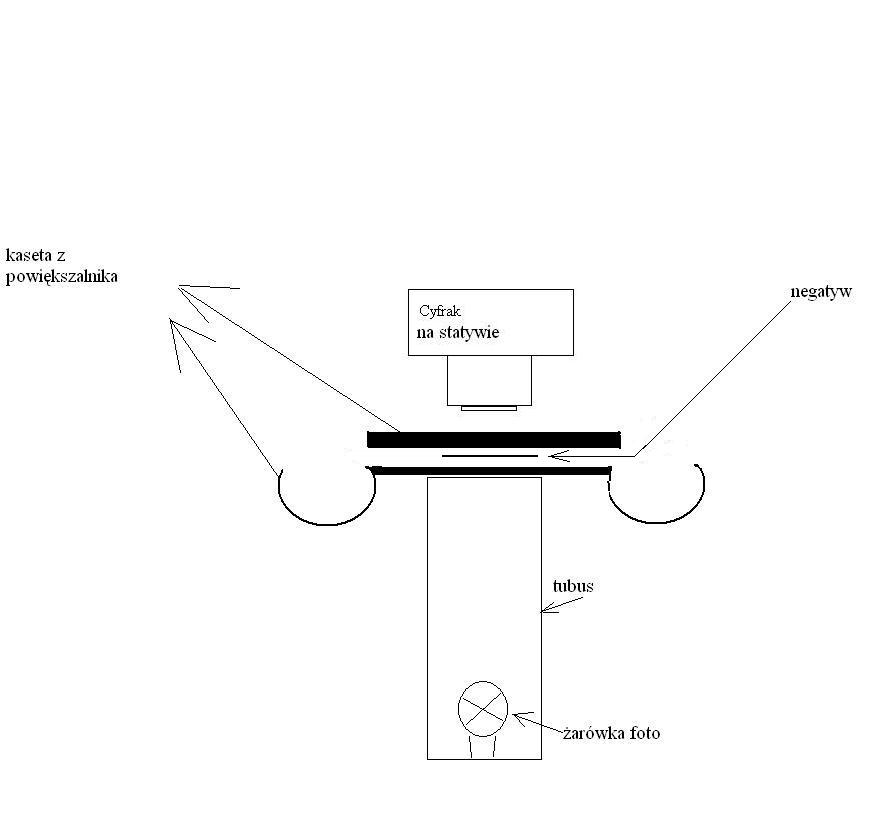

Co do pomysłu andrzejlisek-a
Nie bardzo rozumiem, po co oświetlać drugą zarowką negatyw, skoro skaner sam go oswietla z dołu?
A może da sie tak zrobic, żeby w trakcie skanowania ta lampa skanera nie świeciła? Kto wie jak?
Wtedy rozumiem sens tej żarówki dodatkowej.
JA mam taki patent:
Do kasety ze starego powiekszalnika wkladam negatyw (kaseta ściska go i jest idealnie poziomy), od dołu podświetlam go zarowką foto, z regulacja jasnosci, a nad kasetą stawiam cyfraka na statywie, obiektywem w dół, do kasety. POtem ustawiam światło (siłę) oraz sprawdzam, czy cyfrak łapie ostrość i robię fotkę w lepszej rozdzielczości.
Rezultat widać w wątku miast - CIESZYN.
Oczywiście cyfrak idzie w trybie makro (moim zdaniem mikro :roll: ) i całość dobrze działa. Warunek: dla każdego negatywu (roznie przecież naświetlonego) trzeba ustawic siłę światła i "złapać" ostrość na cyfraku. DLA NEGATYWÓW prześwietlonych, cyfrak nie złapie ostrości, trzeba dać od dołu więcej światła!
Jeszcze jedno, w pomieszczeniu musi być zupełnie ciemno, żeby na szybie kasety od góry nie pokazało się odbicie światła itd.
Można też między kasetą a cyfrakiem dać kolejny tubus, ale to komplikuje sprawę
Załączam szkic, "uszyłem" go w MS Paint.

Co andrzejlisek na to?

Problem polega na tym, że negatyw to jest przeźrocze. Jeśli oświetlisz je z jednej strony, to jesteś w stanie zeskanować tylko i wyłącznie to, co prześwituje po drugiej stronie, czyli kawałek białego tła. Jeśli nie będzie podświetlony, to po prostu nie będzie niczego widać.

Sorry Kaszel. ale nie jarzę, co masz na myśli ? :cry:
Domyślam się, że jak położę negatyw na skanerze i nie zamknę wieka, to wtedy jest potrzebne dodatkowe doświetlenie z góry, tak?
Co do możliwości wyłączenia lampy skanera w trakcie skanowania chciałbym od kogoś się dowiedzieć, czy to jest możliwe? Wówczas jedynym światłem byłaby zewnętrzna żarówka trzymana z góry, nad negatywem, tak?

Najprościej sprawdź organoleptycznie. Włóż negatyw do skanera i zamknij klapę, zobaczysz co Ci wyjdzie na skanie.

Jasne, że wyjdzie. Zrobiłem już kilka skanów. Nie są najlepsze, ale da się przeżyć.
Jeśli myślisz, że nic nie wyjdzie, to nieprawda.
Nie mam przystawki do skanera, więc taki sposób skanowania zarzuciłem
Stosuję metodę, którą dokładnie opisałem i narysowałem
