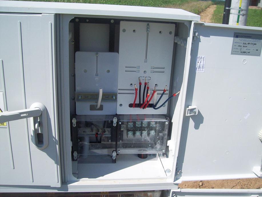

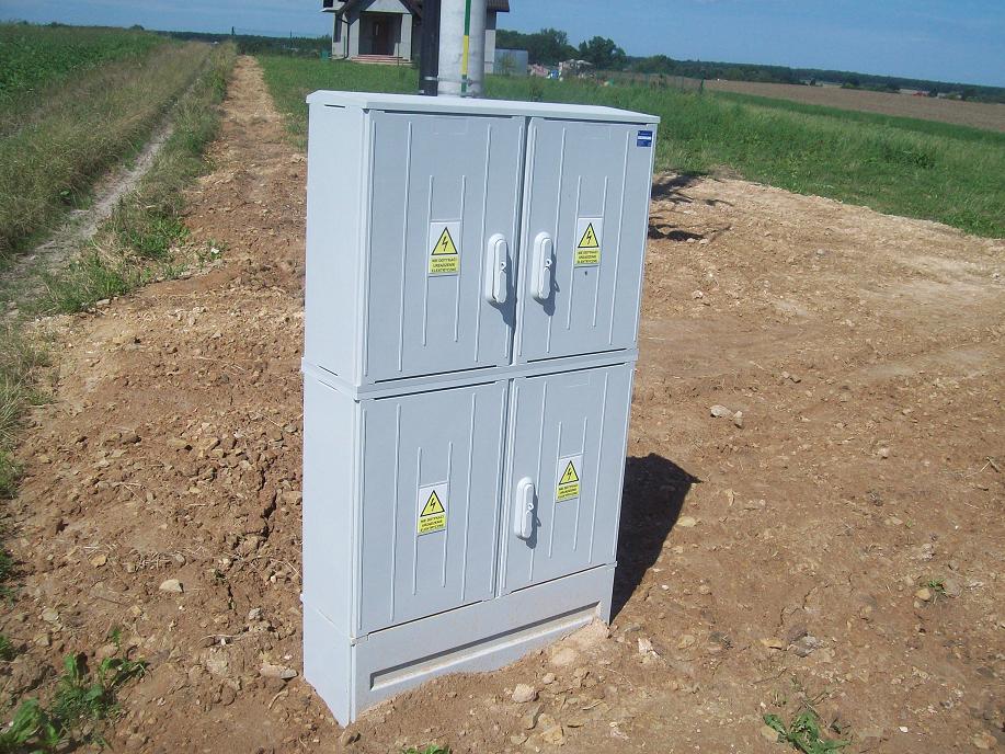

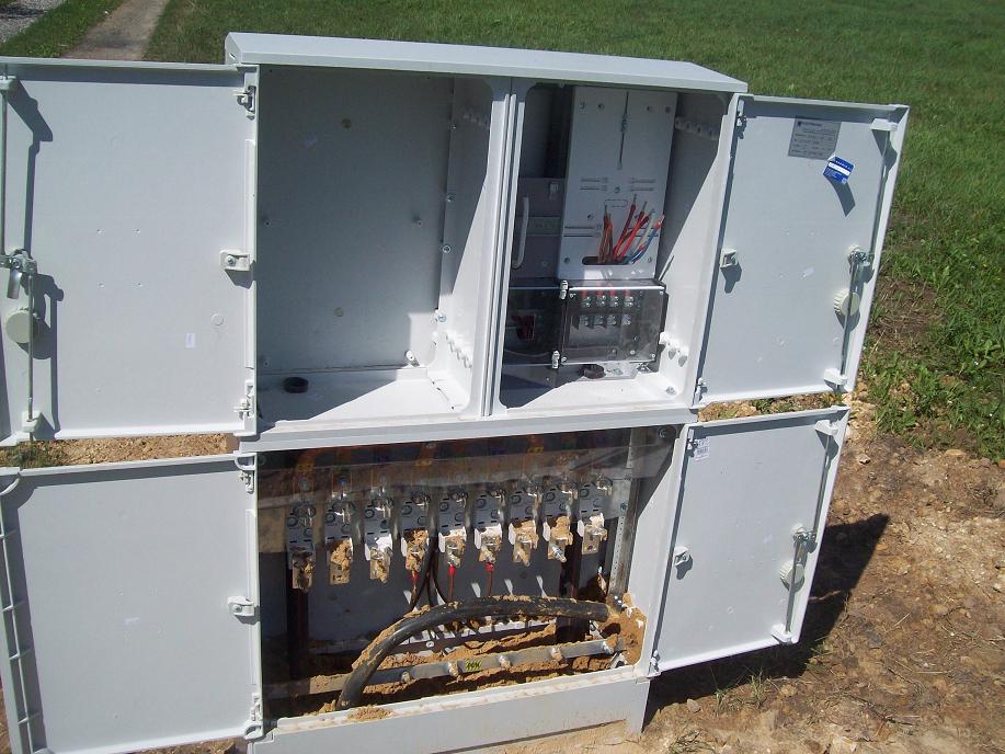

Złącza kablowo-pomiarowe, zdjęcia z lata. Nie znam się na oznaczeniach szafek za bardzo :roll: więc pytam co znaczy np. ZK 1+2P lub ZK 3j
Złącze na 2 przyłącza (WLZ zalicznikowe)

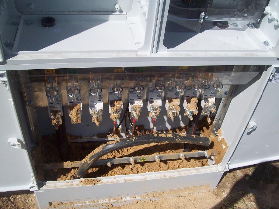

Zaglądamy do środka :mrgreen:

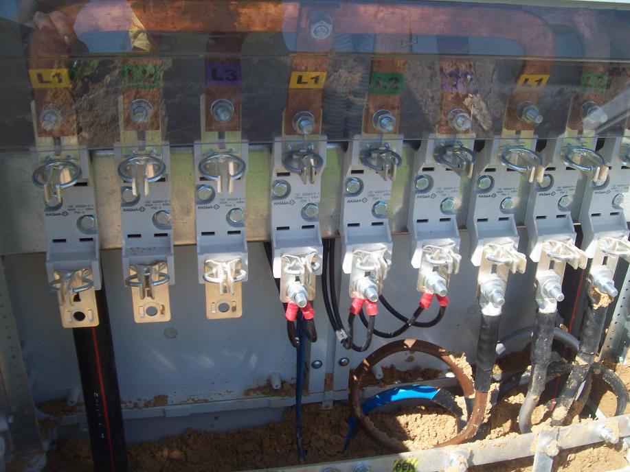

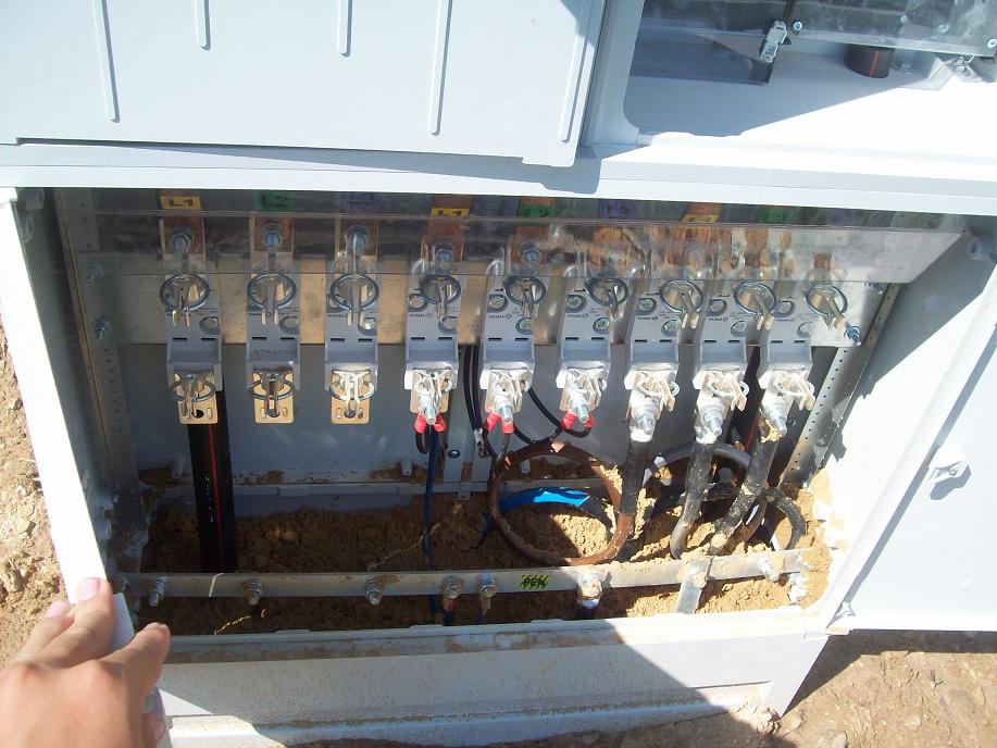

Podstawy bezpiecznikowe PBD-2, złącze do 3 kabli, wersja szafki do układu TN-C, ta część chyba nie jest dostępna dla odbiorcy :roll:

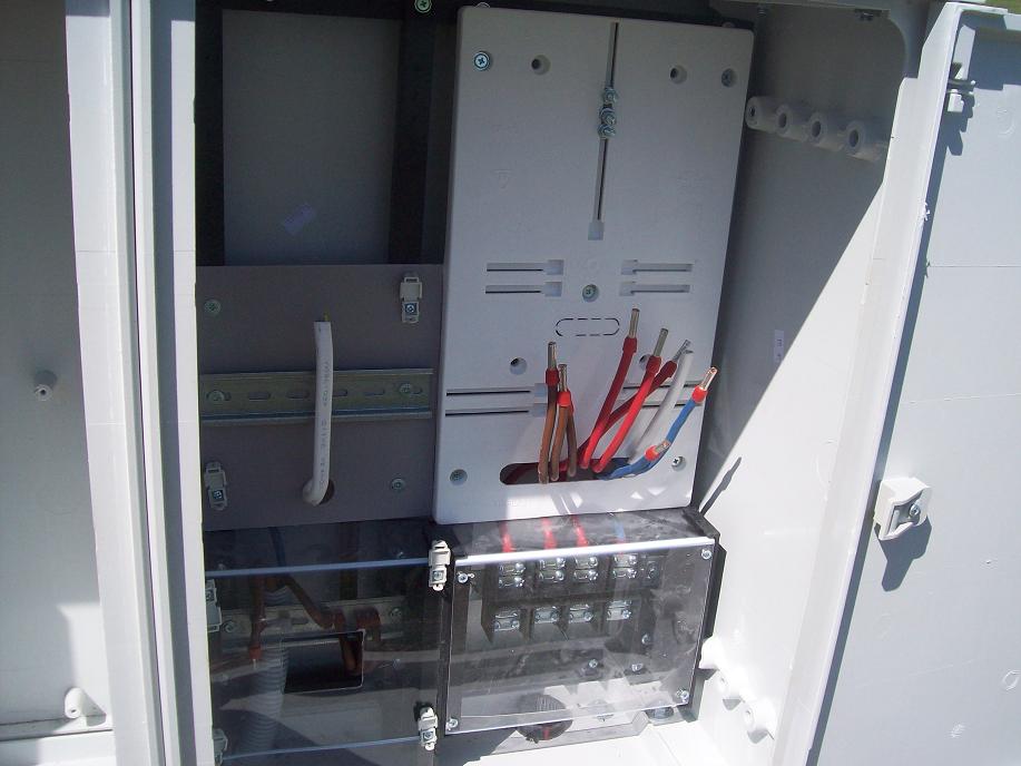

Podstawa licznikowa (z prawej) i zegara sterującego (po lewej). Na dole po lewej miejsce na bezpiecznik S czyli zabezpieczenie przedlicznikowe jak i całej linii zalicznikowej. Ta część jest dostępna dla odbiorcy, np. aby wyłączyć zasilanie domu

stawiamy identyczne zlącza z lamela ;) to zlącze to ZK 3 +1P 2 pole puste do zabudowania , ale widze ze u was dają miedziane mostki :mrgreen: :mrgreen: u nas przeszli na aluminiowe bo i tak byly zamieniane :mrgreen:
widze tez jedną totalną bzdurę, ktos nasypal piachu przed podpięciem kabla :roll: glupota totalna wes potem przygotuj kabel do podpiecia jak po sama gore nasypany jest piach niewspomne o pomiarze skutecznosci uziemienia, wystarczy ze piach dosypany jestrówno z poziomem ziemi, w dodatku podstawy usyfione :roll:
tak pozatym zostawili to otwarte ?? u nas odrazu by zginelo a kabel zostalby ucięty przy samej ziemi :roll:

Wtedy linia była jeszcze niepodłączona, za złączem widać słup ze stacją, nie było jeszcze na niej transformatora. Nie wiem w sumie po co stawiali osobną stacje dla tego jednego domu, bo jest on dosłownie w polu ale niedaleko stodół... Od tego złącza poprowadzili jeszcze kabel jakieś pół kilometra dalej i tez tam za stodołą postawili drugie złącze. Obecnie gdy linia pracuje na 100% szafki są zamknięte
