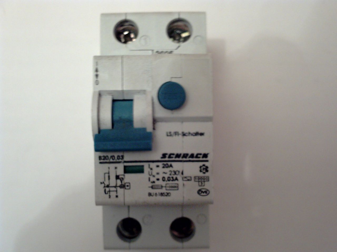

Niedawno na forum mieliśmy dyskusję na temat wyłącznika różnicowo-prądowego.
Poniżej prezentuję jeden z wyłączników RCD od wnętrza.
7002
Jak widać jest to wyłącznik jednofazowy z członem nadprądowym 20 A o charakterystyce B, na prąd różnicowy 30 mA. Wyłącznik ten jest klasy AC, co oznacza, że reaguje tylko na prądy upływowe sinusoidalnie zmienne.

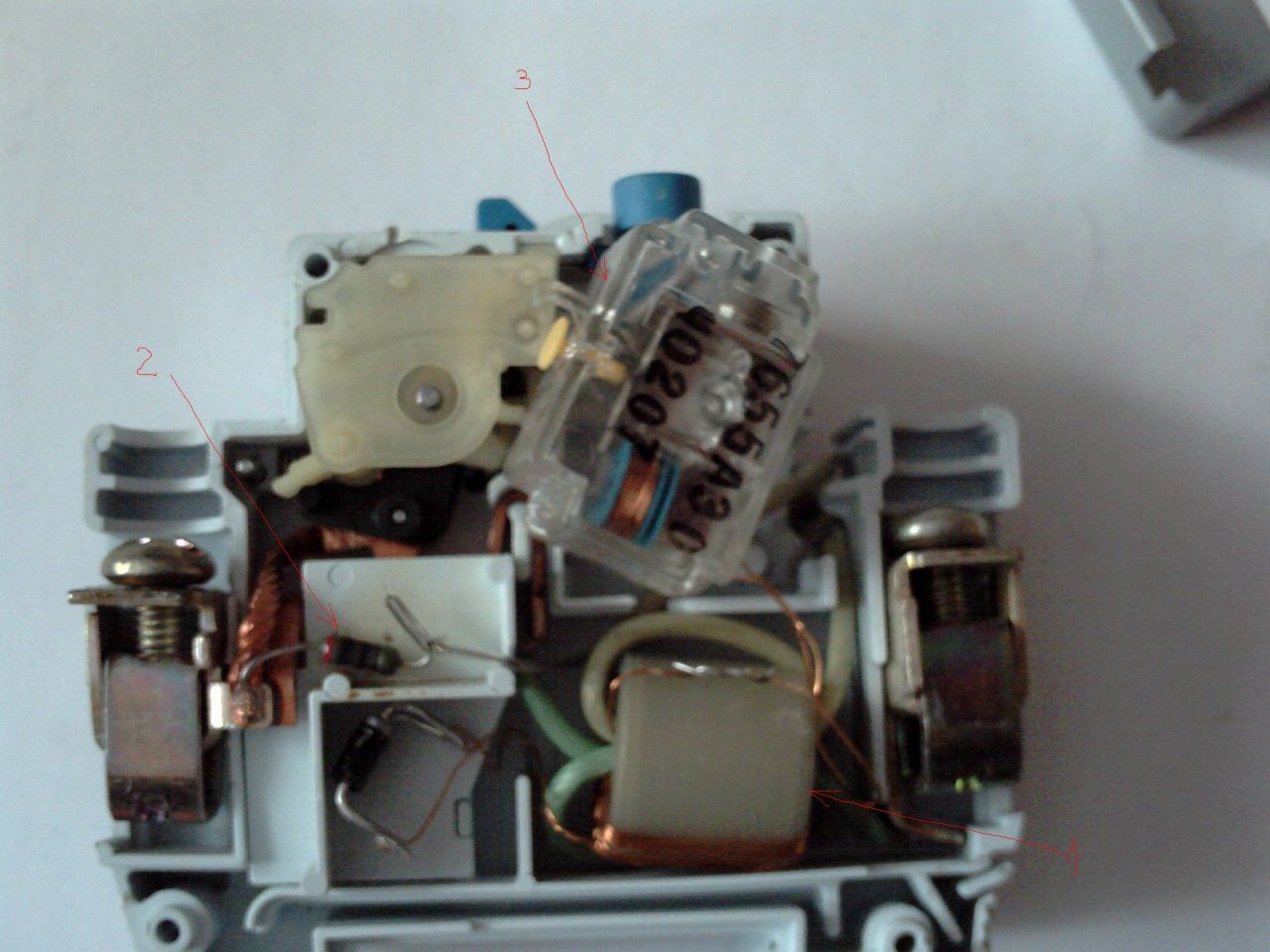

A teraz jego wnętrze. Najpierw człon nadprądowy.
7003
Najważniejsze elementy to:
1. Wyzwalacz zwarciowy
2. Rożki wydmuchowe
3. Bimetalowy wyzwalacz przeciążeniowy
4. Komora łukowa

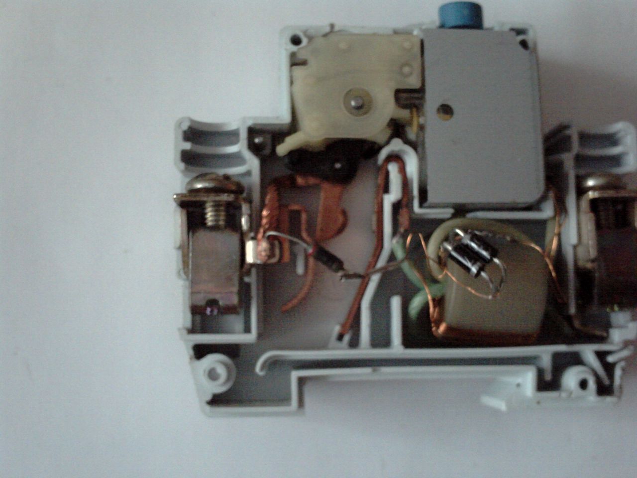

A teraz człon różnicowo-prądowy
70047005
1. Przekładnik prądowy Ferrantiego
2. Rezystor kontrolny przycisku TEST
3. Wyzwalacz elektromagnetyczny spolaryzowany.

Ciekawe fotki, nareszcie mogę oblookać RCD w środku :)
Czy ten RCD ma na obudowie oznaczony zacisk N ?
Re: Wyłącznik różnicowo-prądowy
Postprzez MRP200 » 4 stycznia 2010, 14:58
Zacisk N oznaczony jest na schemacie narysowanym na obudowie wyłącznika.

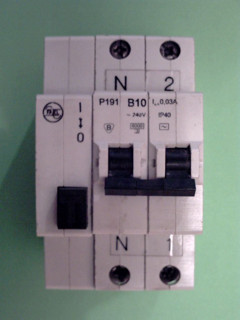

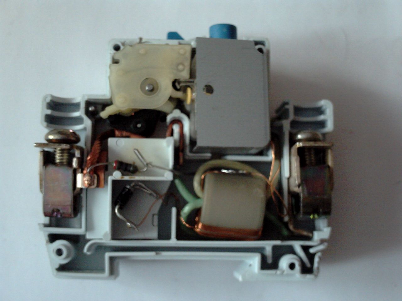

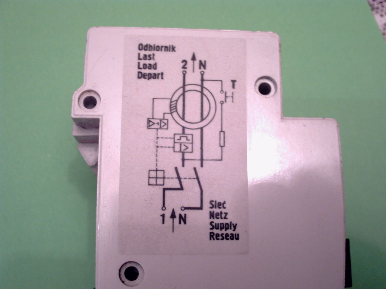

Przedstawiam kilka fotek wyłącznika rónicowo-prądowego typu P191 FAEL. Jest to jeden z pierwszych wyłączników różnicowo-prądowych produkowanych w kraju.
7285
Jest to wyłącznik różnicowo-prądowy jednofazowy wyposażony w człon nadprądowy 10 A o charakterystyce B. Wyłącznik ten jest klasy AC, czyli prawidłowo reaguje na prądy upływnościowe sinusoidalnie zmienne. Chociaż przeprowadzone przeze mnie próby wykazały, że poprawnie wyłącza również przy prądach upływowych wyprostowanych jednopołówkowo.

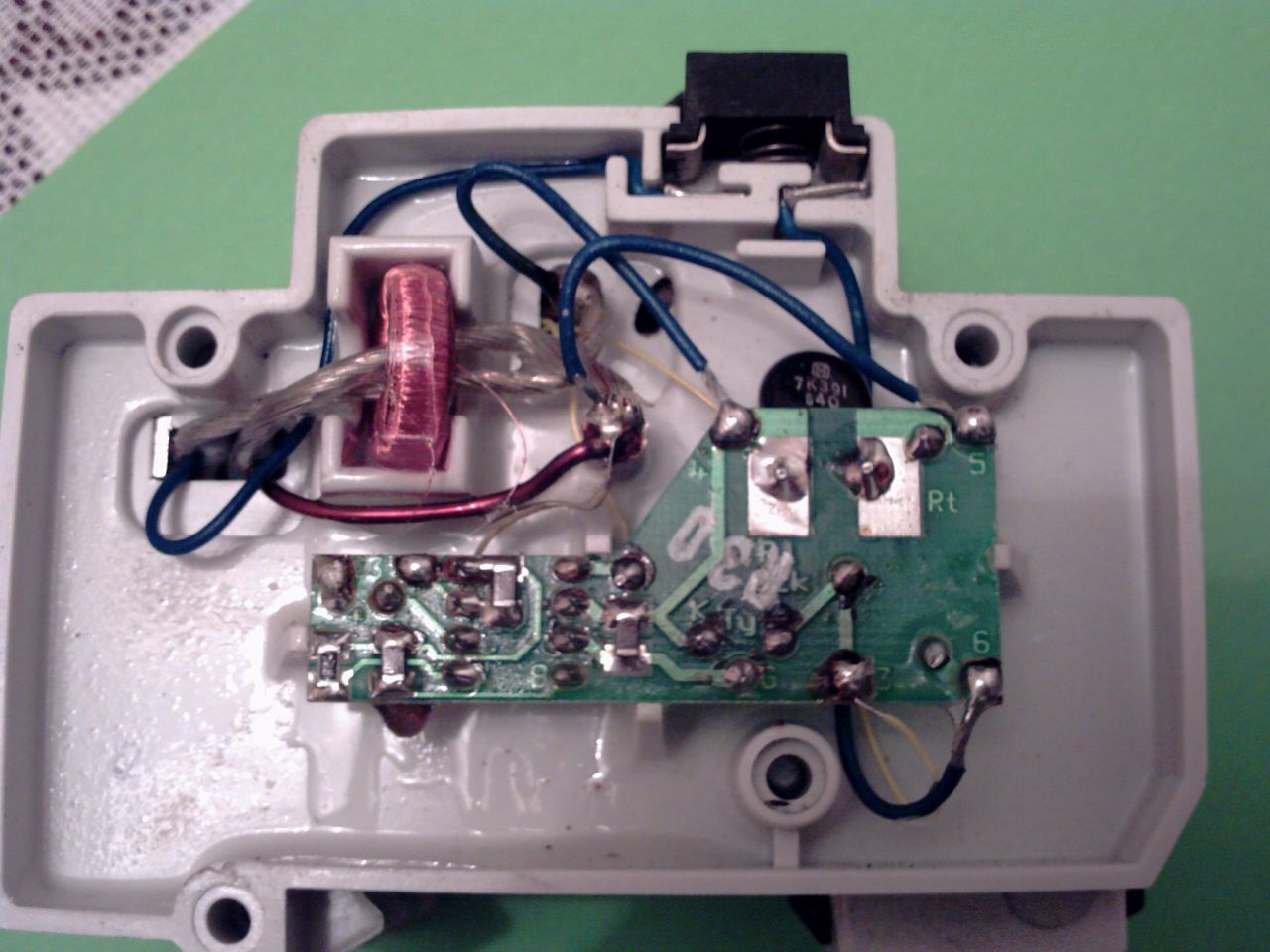

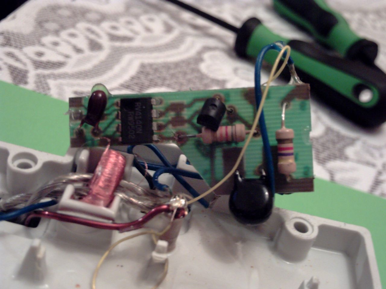

Cechą charakterystyczną, odróżniającą go od wyłącznika prezentowanego wcześniej jest zastosowanie w członie różnicowo-prądowym układu elektronicznego pełniącego prawdopodobnie rolę wzmacniacza, co oznacza, że układ ten wymaga zasilania. W tych wyłącznikach, oprócz prawidłowego podłączenia przewodu L i N istotne było również, aby zasilanie podłączone było zawsze od dołu.
7288
Aktualnie tego rodzaju wyłączniki nie są już produkowane, zastąpiły je wyłączniki o konstrukcji prezentowanej wcześniej, w których człon różnicowo-prądowy nie wymaga żadnego zasilania.

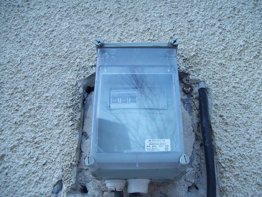

Skrzynka z S-ką na moim domu. Wcześniej była bardzo ciężka skrzynka żelazna z topikami, ale chodzili sprawdzać panowie z Lubzelu i była do wymiany.
Edit moderatora - mimo niezgodności z tematem nie przenoszę, gdyż dalej jest dyskusja na temat tego zdjęcia.
Ostatnio edytowano 8 maja 2012, 13:40 przez amisiek, łącznie edytowano 1 raz
Powód: Zgłoszenie postu do moderacji
Postprzez DocBrown » 25 lutego 2010, 22:18
No to jest mega kretynizm, bo wywalą od razu wszystkie fazy :twisted:
Zespolone eski 3 fazowe powinny być stosowane tylko do zabezpieczania urządzeń 3 fazowych, np silników elektrycznych, bo zapobiegną ewentualnej pracy z dwóch lub jednej fazy, co może uszkodzić silnik, natomiast w tym wypadku nie sprawdzi się to zupełnie :roll:
