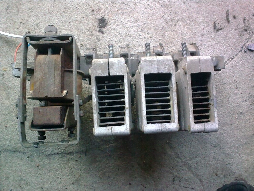

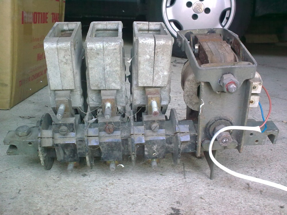

Jakiś czas temu chwaliłem się zdobycznym 100A stycznikiem SCNS102 :)
Ogólnie stycznik jest w dobrym stanie, tylko że strasznie głośno burczy, jak odpali się go w zamkniętym pomieszczeniu to nie da się porozmawiać, jako że lubie trudne wyzwania postanowiłem że go tak zregeneruje że będzie pracować cicho :)
Czy ktoś wie jak można taki stycznik wyciszyć ?
Jak narazie próbowałem regulować tymi nakrętkami które mocują zworę, jednak to nic nie pomogło, bo stycznik pracuje teraz jeszcze głośniej. Wyczyściłem także rdzeń z rdzy, bo było jej tyle, że po uruchomieniu stycznika po chwili jego pracy z rdzenia leciał rdzawy pył, jednak to też nic nie dało.

Postprzez DocBrown » 28 października 2010, 21:39
Tak wygląda moje stworzonko :)
