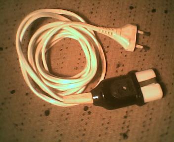

Znalazłem to przedwczoraj na śmietniku. Czyjaś radosna twórczość:

Re: przedłużacze
Postprzez DocBrown » 2 sierpnia 2009, 18:39
Takie kable były stosowane do zasilania starych żelazek i grzejników, niemniej jednak tutaj to faktycznie jakaś marna samoróba, bo nie występowała w nich taka wtyczka i tak cienki kabel.
Re: przedłużacze
Postprzez FOX » 3 sierpnia 2009, 00:55
Magnetofony szpulowe- Melodia czy jakoś tak posiadały wejście na kabel jak od żelazka więc w takim przypadku cienki kabel może mieć zastosowanie :D :D w przypadku żelazka czy innego urządzenia grzewczego kiepsko widzę taki kabel, tym bardziej że nie ma styku ochronnego :?
