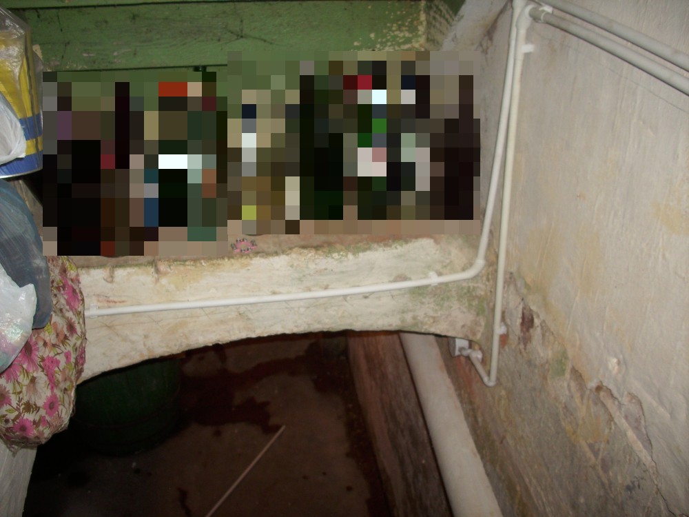

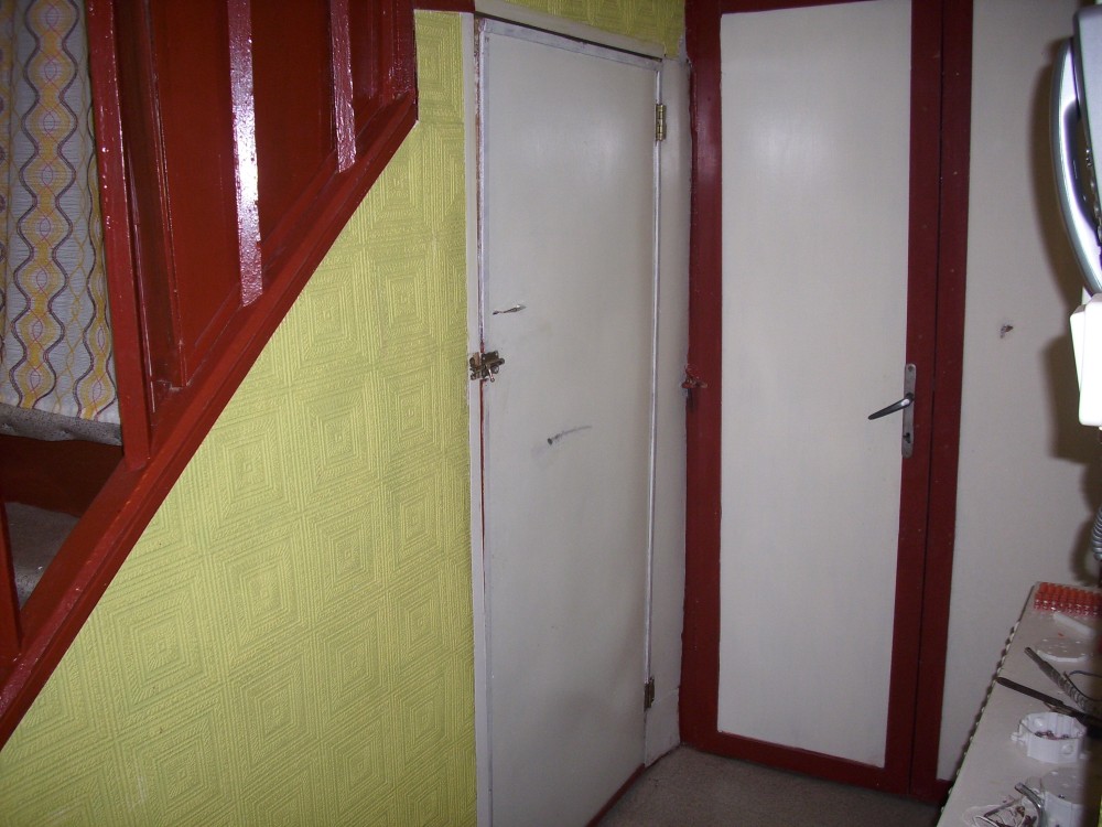

Całkiem niedawno fociłem piwnicę u mojej babci w której aż roiło się od prowizorek i niebezpieczeństw :) Jak już pisałem tamta niebezpieczna, prowizorna instalacja przeszła do historii, od dziś funkcjonuje tam nowa, solidnie wykonana instalacja, którą obiecałem wam przedstawić. No to zajrzyjmy cóż to kryje się teraz w tej piwnicy ;)

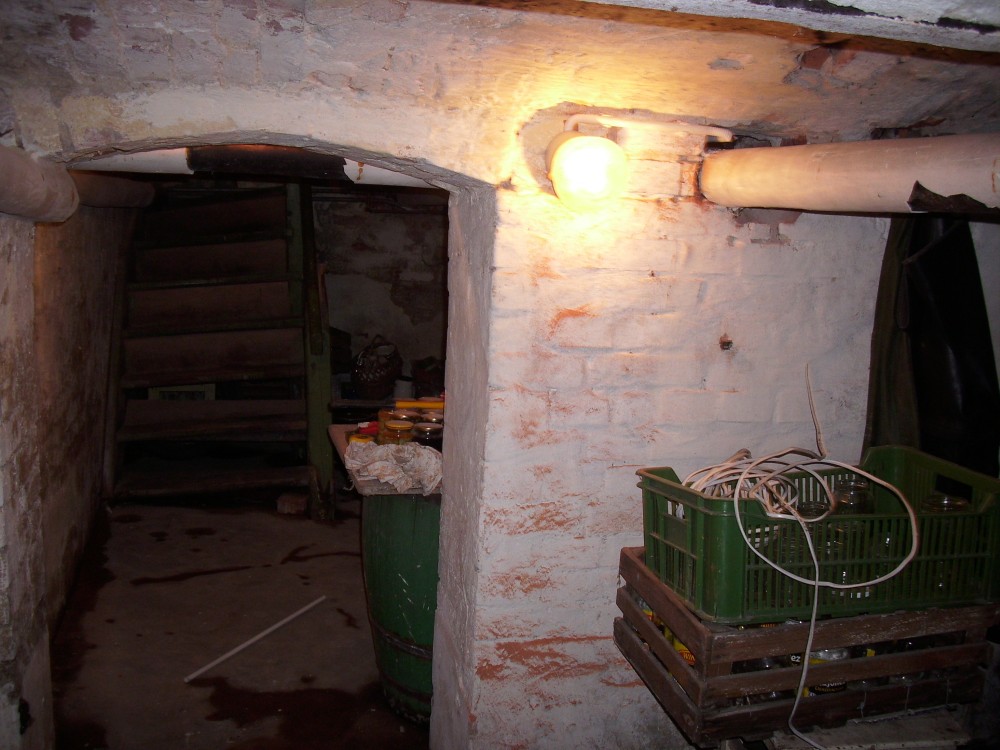

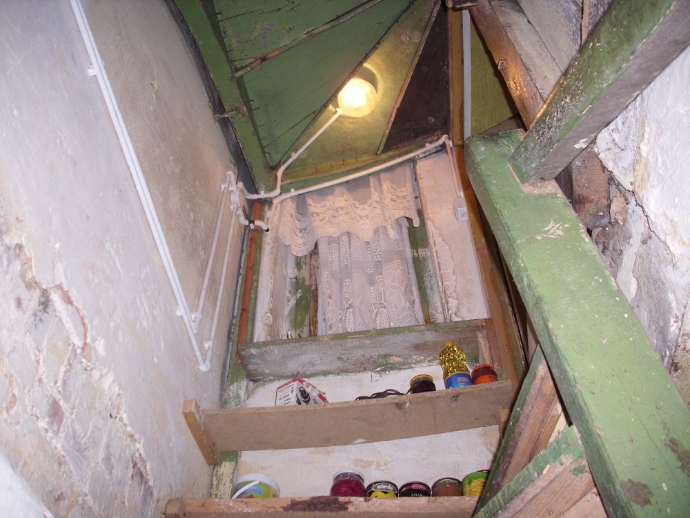

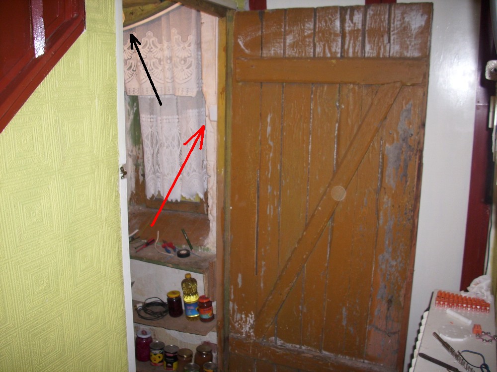

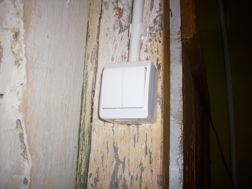

Otwieramy drzwi :) I zaraz na wstępie wita nas oprawa WOS100 ze źródłem o mocy 60W :) Czarna strzałka wskazuje miejsce w którym znajduje się WOS, natomiast czerwona pokazuje włącznik oświetlenia piwnicy :)
A oto ten WOSik nad schodami :)

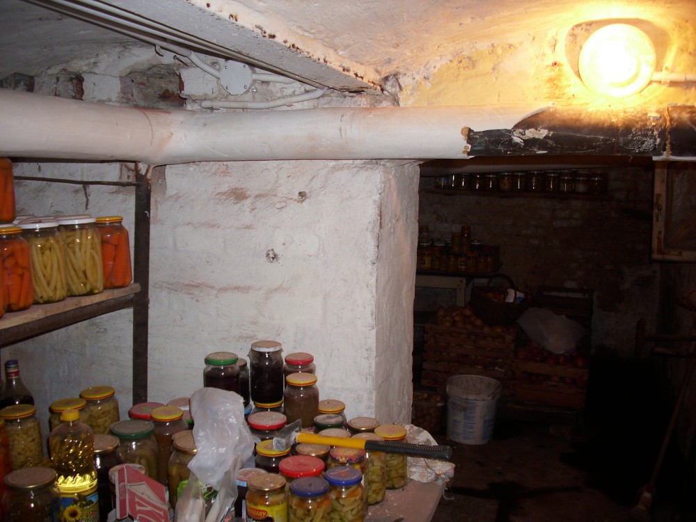

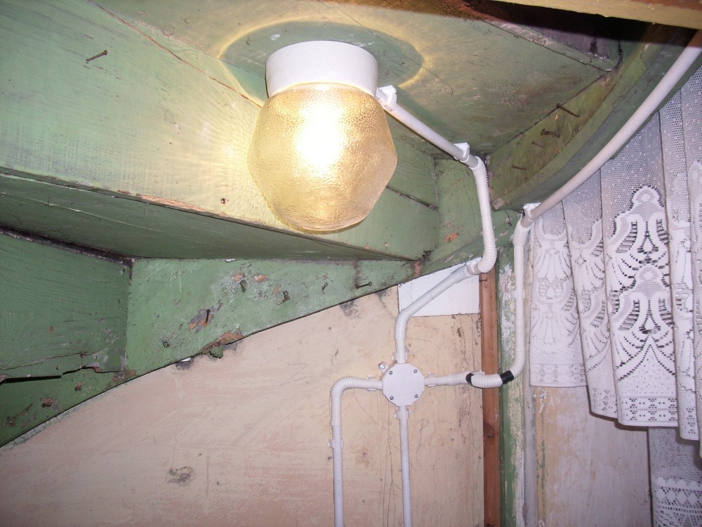

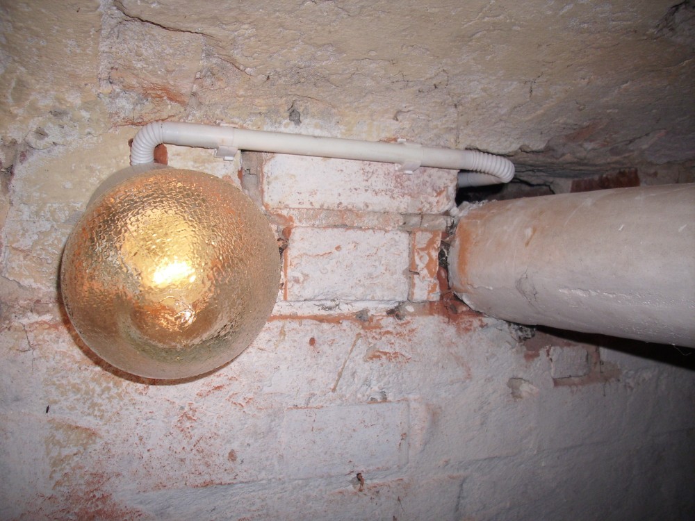

Schodzimy w dół, pierwsze pomieszczenie piwniczne oświetla SOPS60 :)
Przejdźmy zatem do drugiego ;)
Tutaj również świeci nam SOPS60
No i jeszcze ten SOPSik z bliska

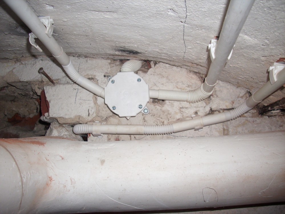

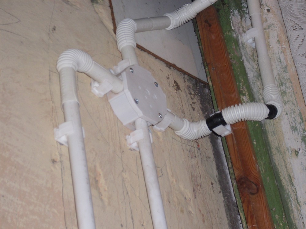

I widok na główną puszkę rozgałęźną :) Znajduje się ona w tym samym miejscu co poprzednia :)

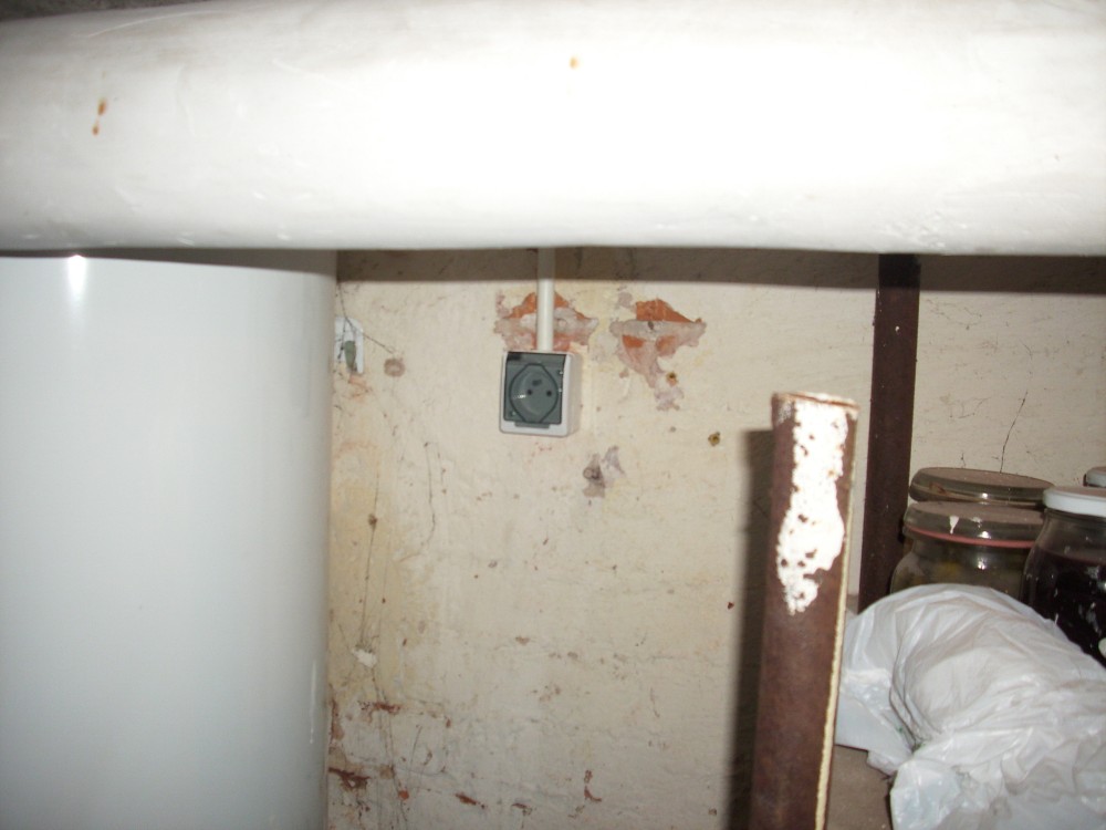

Gniazdko do podłączenia bojlera

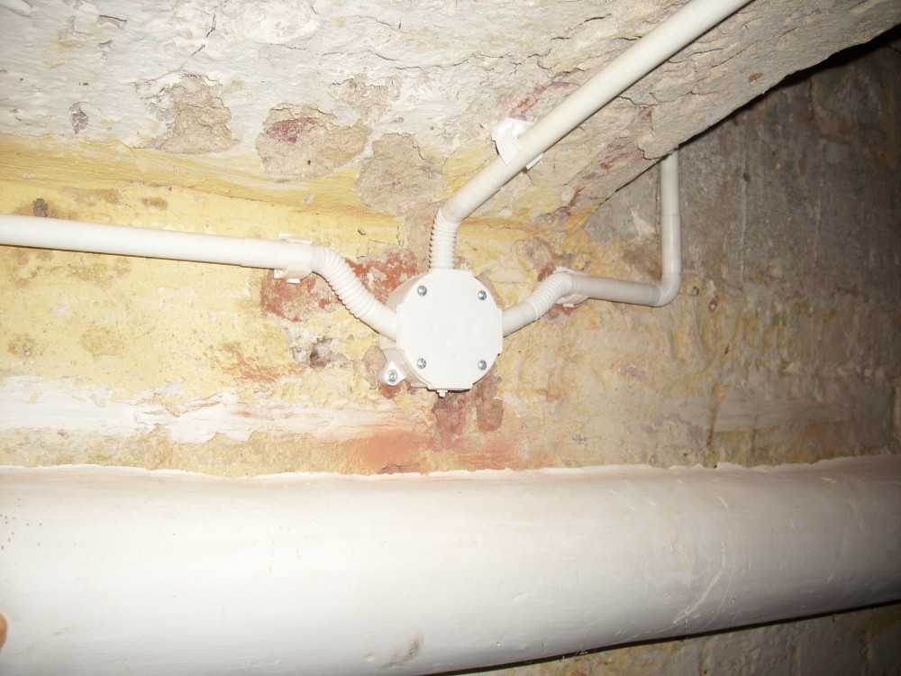

Jedna z oświetleniowych puszek rozgałęźnych
I druga oświetleniowa puszka rozgałęźna :)
Mam więcej fotek tej instalacji, jeśli będzie zainteresowanie to wstawie je :)

Wreszcie porządnie zrobione. Naprawdę porządnie.
Wrzuć zdjęcia.

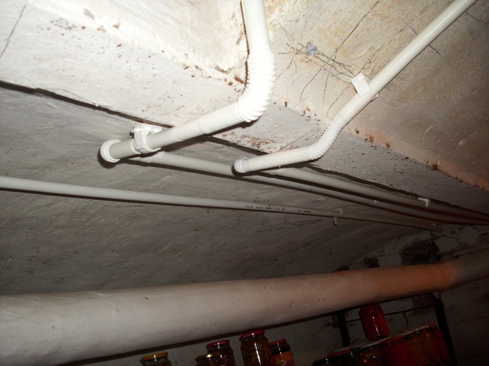

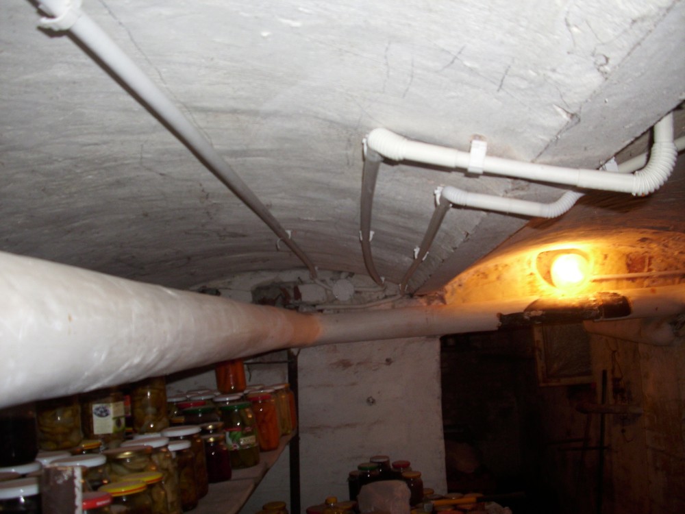

To jest według Ciebie porządnie zrobione :?: :?: Złączki poklejone taśmą,krzywo i niestaranne ułożone rurki.Mi się to nie podoba :?

Porządnie jak na amatora. Ty jesteś pro i takich numerów nie dopuszczasz, ale wiadomo że jest o niebo lepiej niż było :)

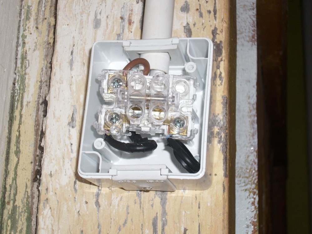

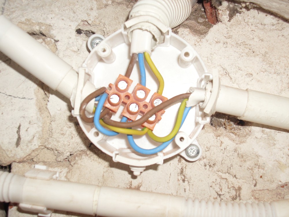

Włącznik i taśma izolacyjna czarna użyta po to żeby żyły miały właściwe kolory, z drugiej strony tego przewodu zrobiłem tak samo.
Oraz jedna z puszek rozgałęźnych :)
I na koniec pare wyjaśnień :P
Taśma izolacyjna na złączkach - ułatwienie montażowe, teraz można ze spokojem ją oderwać i nic sie nie rozleci :)
Krzywo położone rurki - budynek ma jak nic ze 100 lat, wyznaczy się trasę przewodu prosto, a przy jego montażu wiertło wpadnie jak w masło i kołek rozporowy nie trzyma, wtedy siłą rzeczy należy kombinować i potem wychodzi to krzywo :evil:
Całość jest zrobiona na przewodach miedzianych przekrój 2,5mm2 układ oczywiście TN-S.
Dodam jeszcze że sufit w tej piwnicy jest łukowaty i tak niski, że ja przy wzroście 1,80m nie moge się wyprostować, co dodatkowo utrudnia staranne wykonanie instalacji.

Na oświetlenie dałeś 3x2,5mm? :D

KaszeL napisał(a):Na oświetlenie dałeś 3x2,5mm? :D
Nie miałem niestety innego przewodu :mrgreen:
Wiem, mega przewymiarowanie, z powodzeniem starczyłby tutaj 1,5mm2, ale 2,5mm2 na pewno nie zaszkodzi :mrgreen:

Jeszcze jedna uwaga- za mały zapas przewodu w puszce.Powinieneś odizolowywać przewód na min.10 - 15 cm i nie docinać ich "pod zacisk"tylko starannie ułożyć w puszcze ;)
