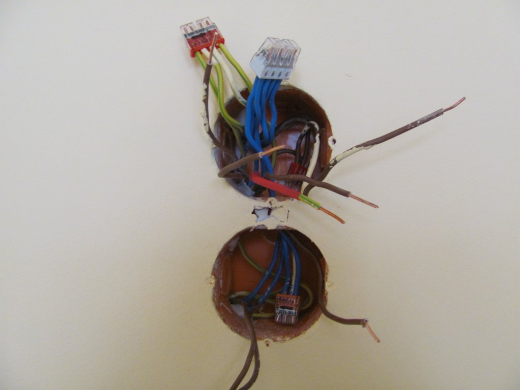

Postprzez MRP200 » 25 kwietnia 2013, 08:12
Przykład łączenia przewodów w puszkach z użyciem złączek WAGO.

Zaraz zaraz. Czy ja dobrze widze ze w pierwszej puszce jest PE z koszulka czerwoną ?

Postprzez Elektroservice » 28 kwietnia 2013, 12:11
A co w tym takiego dziwnego ? Zapewne nie było innego wyjścia jak użyć przewód żółtozielony w innym niż PE celu dlatego został oznakowany innym kolorem.
Re: Łączenie przewodów w puszkach
Postprzez bartek380V » 28 kwietnia 2013, 16:09
Elektroservice napisał(a):A co w tym takiego dziwnego ? Zapewne nie było innego wyjścia jak użyć przewód żółtozielony w innym niż PE celu dlatego został oznakowany innym kolorem.
Zycie. Ogólnie chwała temu monterowi za to ze oznaczył ,,wykorzystanie przeznaczenia tej żyły ,, w inny sposób'' bo jak raz zwróciłem uwage gosciowi ze łączy schodówke na kablu 3 żyłowym bez oznaczenia ,,wykorzystania koloru żólto -zielonego jako przewodu fazowego po wyłaczniku (odpowiedni kolor izolacji ) to jak mu powiedziałem co o tym mysle to zrobił mi awanture ze tak wszyscy robią ,on nie bedzie znaczył bo trzeba szybko robic i tak sie zachowywał jakbym mu zrobił szkode na co najmniej 1000 zł . Masakra z takimi ludzmi z takim podejsciem. :evil: Oczywiscie ja zostałem przy swoim. Nie odzywalismy sie dobre 4 godziny. :lol:

Postprzez elektryk » 25 kwietnia 2014, 20:36
Jak oceniacie moje wykonanie puszki :!: ;)
Postprzez Elektroservice » 25 kwietnia 2014, 20:45
Ładnie ułożone przewody, ale ja bym zastosował inne złączki, wago stosuje tylko do łączenia alu z Cu (widzę tu jedno takie połączenie). Ja bym to połączył śrubówkami Simet a alu z miedzią za pomocą podwójnej złączki wago w taki sposób, ze włożył bym w nią tego aluminiaka i miedziany "króciak" który bym następnie podłączył już normalnie do złączki śrubowej.

Postprzez elektryk » 25 kwietnia 2014, 21:15
"Amelinium" niebieskie (do żarówki) jest tymczasowe, na dniach będę wymieniał, natomiast amelinium czarne to zasilanie z rurki, bedzie ono wymieniane w wakacje na 3 przewody jednożyłowe, tylko nie wiem czy lepiej zastosować drut czy linkę. Z jednej strony drut lepiej się obrabia i nie trzeba zadnych końcówek, z drugiej strony linkę łatwiej przeciągnąć w rurce o średnicy 20 mm
