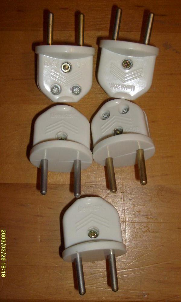

Ostatnio na Allegro kupiłem takie wtyczki produkcji CCCP"

Wyglądają na nosy ;) Gratulacje.

Postprzez moog » 30 marca 2009, 22:04
Na co wyglądają :?:

NOSy, czyli tzw New Old Stock (czy jakoś tak sie to pisało), czyli pochodzą z starych zapasów magazynowych i nie były używane :)

moog napisał(a):Ostatnio na Allegro kupiłem takie wtyczki produkcji CCCP"
To uważaj z podłączaniem, bo mnie kiedyś pokopała śrubka skręcająca obie części - oczywiście nie ja ją skręcałem, tak to było u znajomego, który miał taką wtyczkę do światełek na choinkę

To kopnięcie, to mógł być skutek źle podłączonych kabli, mógł sie któryś przy końcu "rozcapirzyć" i jakiś wystający drucik dotknął do śruby łączącej wtyczke i mamy efekt jaki opisałeś :twisted:

DocBrown napisał(a):To kopnięcie, to mógł być skutek źle podłączonych kabli, mógł sie któryś przy końcu "rozcapirzyć" i jakiś wystający drucik dotknął do śruby łączącej wtyczke i mamy efekt jaki opisałeś :twisted:
dokladnie ;) niebede ukrywal ze te wtyczki to wielki badziew czesto lubily się smarzyc w gniazdku ;) ja we wsztstkich urzadzeniach ktore mialy takie wtyczki powymienialem je na nowe

"Smażenie" sie wtyczek jest spowodowane słabym dokręceniem przewodów wewnątrz, a rozcapirzaniu sie kabli można zapobiedz cynując je, jednak mało komu chce się to robić :evil:
nie bez przesady bo pomimo prawidlowego podlączenia byly problemy z tymi wtyczkami ;) ja czegos takiego napewno juz nigdy nieuzyje ;)

Najprawdopodobniej przekroczyłeś dopuszczalny prąd dla takiej wtyczki, one sie nadają do TV, radia i innych urządzeń o małym poborze prądu :)
