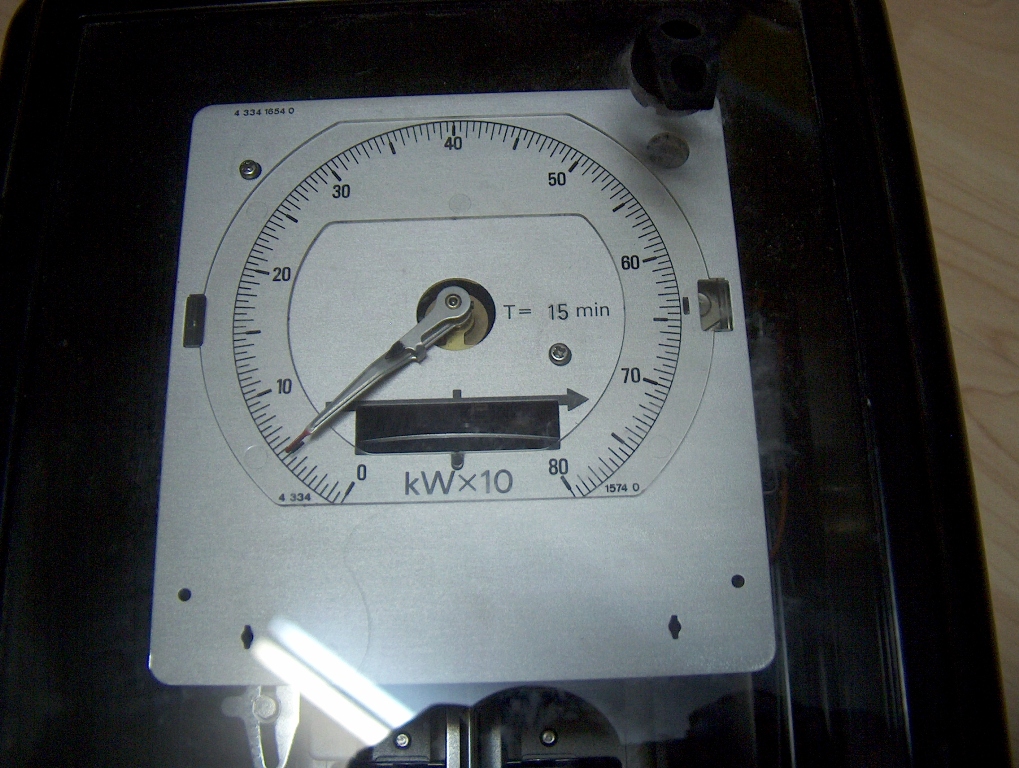

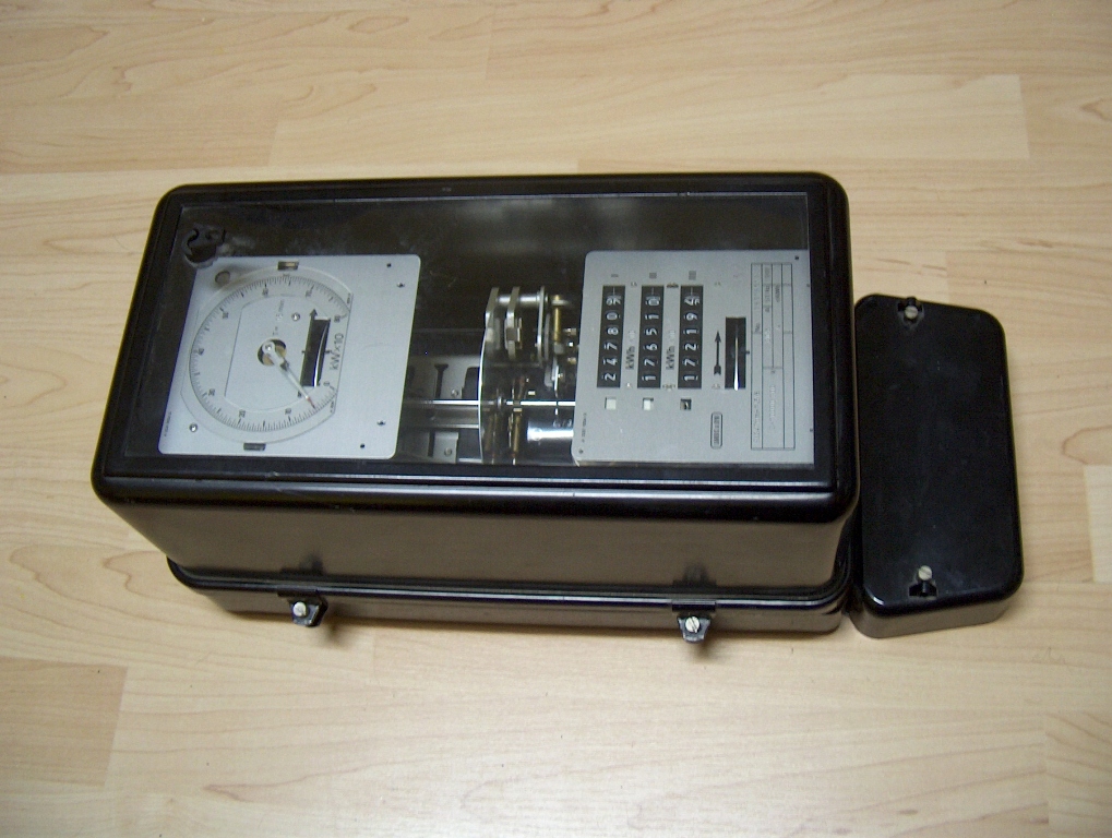

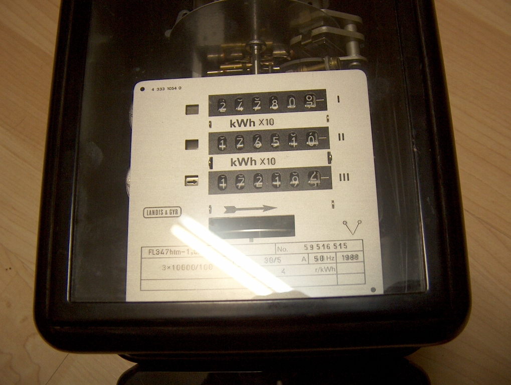

Postprzez Whites86 » 11 marca 2011, 22:00
co powiecie na cos takiego ? :)
Re: Liczniki energii elektrycznej
Postprzez amisiek » 11 marca 2011, 22:58
Trzytaryfowy i do tego taki potwór. Noo, brawo, gratuluję eksponatu.
