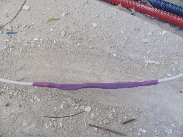

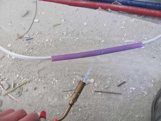

Krótka fotorelacja ze sztukowania przewodu instalacyjnego:
Sposób łączenia żył jest następujący: odizolowane żyły na długość ok. 1,5 cm układam na zakładkę, owijam ściśle drutem miedzianym śr. 0,5 mm (z przewodu telefonicznego) po czym całość lutuję. W tej ostatniej operacji moja "transformatorówka" 100/150 W daje sobie doskonale radę, nawet z żyłami 2,5 mm kw.
Dalej to odtworzenie izolacji.

Postprzez lumix26 » 1 maja 2012, 17:46
Opalarka bardzo dobrze się sprawdza do koszulek termokurczliwych ;)

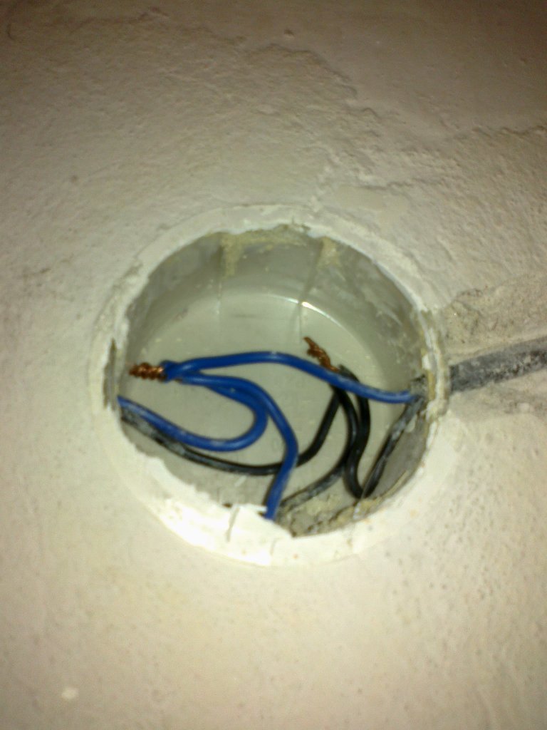

Witam,dzisiaj pokażę wam kilka fotek z wymiany instalacji w kamienicy.w 90% instalacja jest w aluminium,tylko przewody trójfazowe do pieca kaflowego są miedziane,także w jednym z pokoi jest instalacja w miedzi.Mam też kilka fotek:
Oto wspomniane przewody trójfazowe
Piec był zasilany elektrycznie trzema grzałkami o mocy łącznej 4.5 kW
Jak otworzyłem tą puszkę,moja reakcja wyglądała tak:
:o :twisted:

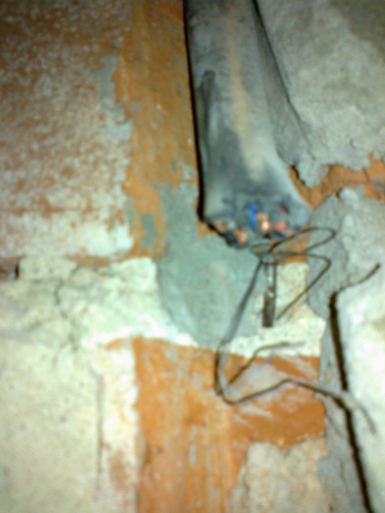

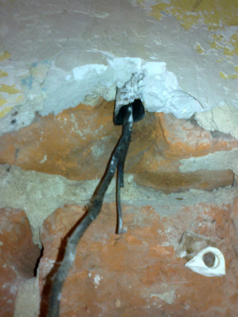

Inną ciekawostką,jest to,że przy wyciąganiu lekko przyjaranej puszki natknąłem się na coś takiego:
Z tego co się orientuję to przewód antygron czy jakoś tak,położony w rurkach Bergmana.Zastanawia mnie też,z jakiego okresu może pochodzić ta instalacja,bo kamienica jest z lat 20./30.
Jest też coś dziwnego,nie wiem co to może być,jak zajrzę pod spód to dowiem się może coś więcej ;)

Wybacz ale na tych zdjęciach mało co widać - nie widzisz tego? ;)
Przewody kabelkowe "antygron" to pewnie - KGp KGo i pochodzą zapewne z powojennej wymiany instalacji - lata 50-te? Jeśli chodzi o aluminium to tylko lata 70-te.
Miedziana raupa to stosunkowo nowy twór, zakładam początek lat 90-tych.
Ostatnie zdjęcie to jakiś dedykowany wyłącznik i popularny zacisk "zerowy". Nie wiem czemu ale kiedyś lubowano się w takich zaciskach nawet kiedy niebyły potrzebne - patrz fotka. Musiał być i koniec :D
