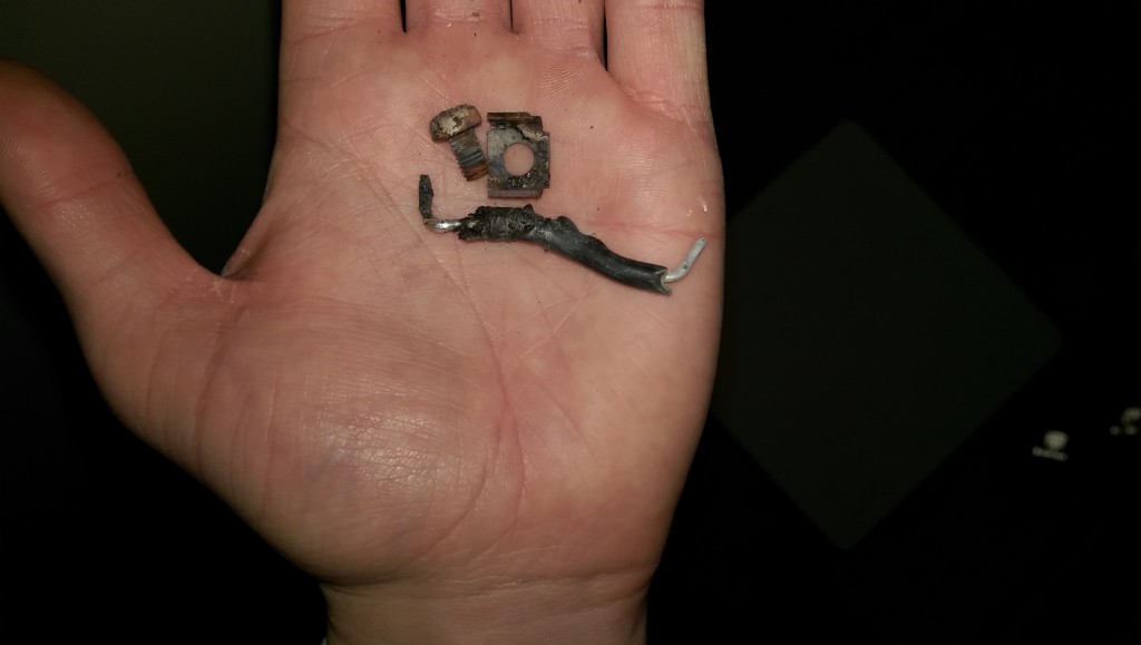

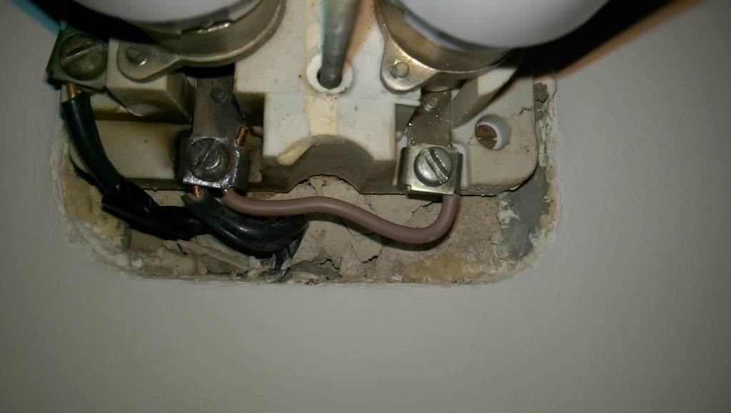

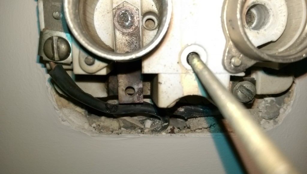

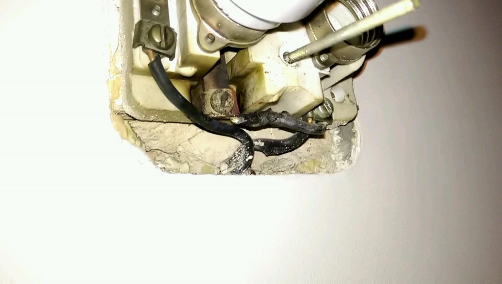

Postprzez matit1 » 12 listopada 2014, 23:31
Uroki niezadbanych, niedokręcanych i często przeciążanych przewodów( w tym przypadku przewodu-mostka) Alu.
Który bezpiecznik jest od gniazdek, da się szybko zauważyć :)
Przewód neutralny ma konkretnie nadtopioną izolację w miejscu w którym stykał się z rogiem tego kawałka "szyny" gniazda bezpiecznika
a żeby dokręcić tamten aluminiowy przewód musiałem zrobić pełny obrót śrubokrętem, tak był wypalony przewód :roll: .
Tak więc czasem musiał ten mostek znosić obciążenie piekarnika i czajnika elektrycznego puki nie wyłączył się bezpiecznik automatyczny 10A
Oczywiście trzeba byłe te kwiatki koniecznie poprawić, włącznie z przełożeniem przewodu fazowego z gniazda bezpiecznika od oświetlenia na gniazdo bezpiecznika od gniazdek.
Tak, wiem, że nieestetycznie wygląda ten krzywy mostek i trochę wystający drut poza blaszkę dociskową

A czy zacisk od podstawy bezpiecznika został wyczyszczony przed założeniem nowego mostka :?: Takie nadpalenie powoduje często gorszy styk i grzanie przy większym obciążeniu ;)

Postprzez matit1 » 20 listopada 2014, 22:21
swietlik napisał(a):A czy zacisk od podstawy bezpiecznika został wyczyszczony przed założeniem nowego mostka :?:
Oczywiście, że tak. To to trzeba było przede wszystkim zrobić. Poza tym śrubkę i blaszkę dociskową też wyczyściłem tyle ile dało się wyczyścić pilnikiem i papierem ściernym. Styk w środku w podstawie też poczyściłem papierem na wszelki wypadek.

Postprzez Elektroservice » 1 stycznia 2015, 14:41
Ciekawe czemu dali alu mostek, skoro reszta przewodów jest z Cu ? Grunt że już naprawione :)
Widzę też jeszcze jeden zonk - brak wstawki dolnej w lewym gnieździe bezpiecznika.

Postprzez kamil » 1 stycznia 2015, 18:19
Elektroservice napisał(a):Ciekawe czemu dali alu mostek, skoro reszta przewodów jest z Cu ? Grunt że już naprawione :)
Radzę się koledze lepiej przyjrzeć 2 fotce lewy górny róg ;)

Postprzez matit1 » 1 stycznia 2015, 18:24
No tak, tego nie widać, ale ogólnie instalacja w tym mieszkaniu to Alu. Tylko przewody od licznika z korytarza to Cu.

Postprzez Elektroservice » 2 stycznia 2015, 21:43
Fakt, jest Alu po stronie odbiorczej, ale po stronie zasilania wszystko w Cu tylko mostek Alu był :mrgreen:
