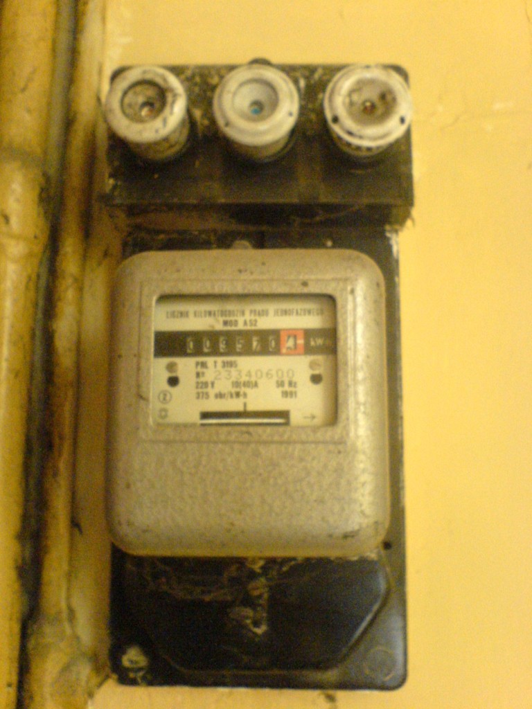

licznik i 3 bezpieczniki (góa centymetr od rur gazowych :) )
czerwony topik to 10A a niebieski 20A i niby wszystko fajnie ale jak zaczalem je sprawdzać to 10A są na zerach :shock: a 20A na fazie :shock:

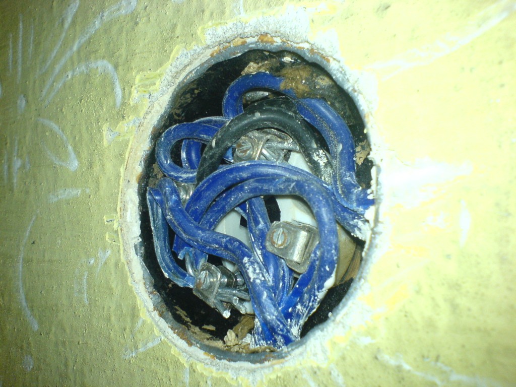

przejdzmy więc dalej instalacja jest bardzo stara, prawdopodobnie pamieta jeszcze czasy krutko powojenne, w puszkach wyglada to mniejwiecej tak Obrazek

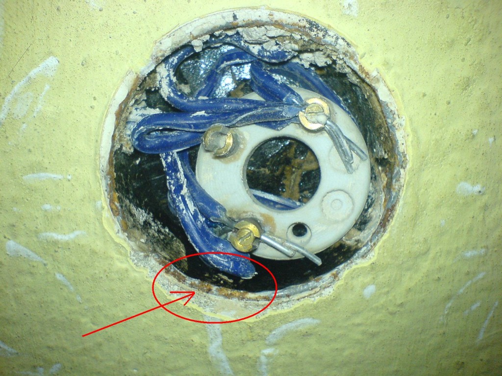

jak myslicie co to jest to oznaczone strzalką w kólku ?
dobra bede walil z grubej rury to rdza a z kad ? PUCHA JEST ZE STALI :o :shock:

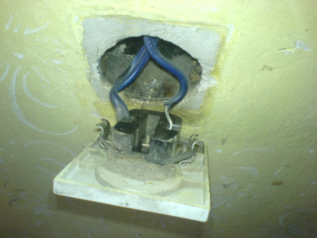

zaizolowana jedynie FARBĄ OLEJNĄ czy coś w tym rodzaju, małe omsknięcie sie przewodu i mamy przebicie na scianie lub zware
ale to nie wszystko... kabelki mają piekny niebieski kolor
czyli co 2 zera ? :D
żartowałem 8-)
z takimi przewodami tez 1 raz sie spotykam
aha zapomniałem inne puszki to też stal tu mamy kolejną pomieszany obwód oswietleniowy (czarny) z gniazdkowym(niebieski )
upchany na chama oczywiscie w stalowej puszcze

Bardziej obstawiam, że ta instalacja jest z okresu lat 60-70 tych. Wybitnie widać aluminium, a zaraz po wojnie stosowano jeszcze miedź, tyle, że izolowaną gumą w oplocie bawełnianym, a przewody układano w rurkach bergmana. Te metalowe puszki też były jeszcze stosowane w latach 70-tych. Przewody alu weszły w latach 60 tych. Przewody są już typowo wtynkowe (ADYt). Co do koloru przewodów, to w tamtych czasach jednokolorowe przewody, w dodatku w pojedynczej izolacji nie były niczym dziwnym. Przy montażu gniazdka z bolcem neonówka była obowiązkowa. Starsi elektrycy pamiętają czasy, kiedy w kolorowych już przewodach obowiązywało białe zero, jakiś czas było też czerwone zera.

Ale syfska instalacja :o :shock:
Te ADYt to chyba najgorsze co może być, no i te stalowe puchy, jak to KaszeL nazwał - HARDCORE :!:
Ja bym się bał to eksploatować :twisted:
Zastanawiam się, czy to aby nie jest jeszcze układ TT :roll:
Jedyne co w tym jest solidne to te porcelitowe złącza w puszkach, to podobno było OK.
