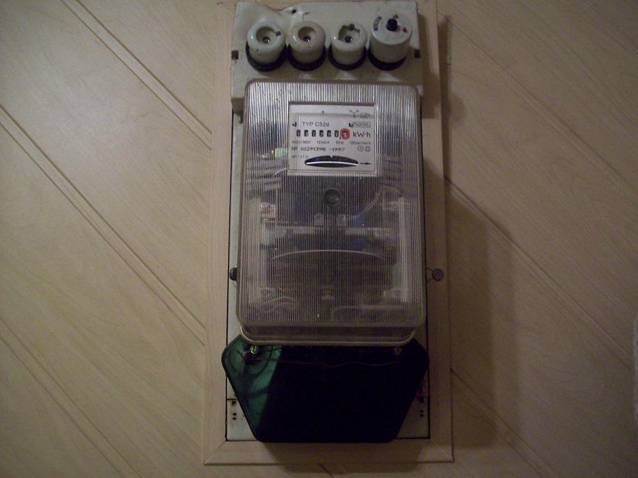

A czy ja go gdzieś montuje ?
Licznika należącego do ZE bym nie ruszył przecież :)
Ten kupiłem bardzo okazyjnie w elektrycznym na własny użytek, dlatego za rozplombowanie nie zapłacę żadnej kary :lol:

Tu jest granica eksploatacji między ZE a odbiorcą. Widać troszkę przytopioną listwę z topikami od góry.
Re: Liczniki energii elektrycznej
Postprzez DocBrown » 23 lutego 2010, 16:36
Nie tak troszkę, bo całkiem mocno jest to przyjarane, ja bym to wymienił :roll:
Swoją drogą rzadko spotyka się trójfazowy licznik z przezroczystą obudową :mrgreen:
P.S. Czyżbyś miał bezpiecznik na przewodzie N (PEN) ??

Nie, w takich puszkach widziałem osobny obwód z ostatniej fazy po prawej stronie, do celów oświetlenia np.. Dwa bezpieczniki od prawej strony są połączone do tej samej fazy. Widziałem już 4 takie skrzynki, wiele z nich było tk samo przyjaranych, gdy połączenie stalową szyną konkretnie zardzewiało.

Ciekawe, czy ktoś pofatygował się aby wyczyścić i dokręcić te skorodowane połączenia po tym przyjaraniu :roll:

Też pytanie takie zadawałem. Dostawałem odpowiedź - a po co, skoro działa....

Ręce opadają :evil:
Jak się przyjarało raz, to przyjara się kolejny, zły styk będzie się grzał coraz mocniej :roll:

Może wymienili śrubę ogranicznik i już się nie przyjara? Kto wie.

Oby tak było, w przeciwnym razie zjara się po raz kolejny :evil:
Ten dekiel przyjarany również warto byłoby zmienić, a może tak mała modernizacja ?
Wymiana tego na nadprądówki np Hager nie byłaby złym wyjściem :mrgreen:

Topiki przed licznikiem to akurat dobry pomysł.
