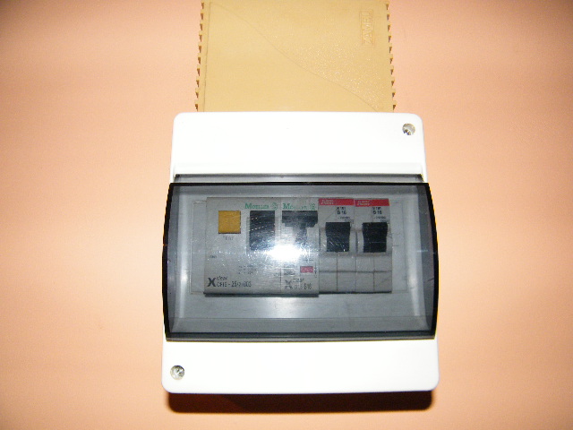

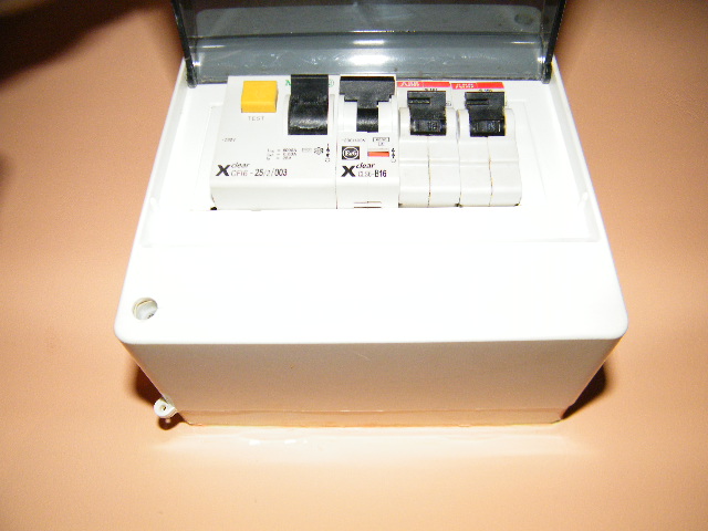

Postprzez Luk » 2 kwietnia 2010, 21:45
U mnie w mieszkaniu:
Mam nadzieję, że do odpowiedniego tematu wkleiłem zdjęcia :)
Re: Rozdzielnica
Postprzez MRP200 » 2 kwietnia 2010, 21:50
Temat właściwy. Osprzęt w tej rozdzielnicy trochę zróżnicowany (Moeller i ABB), ale widzę tam RCD, czyli instalacja jest już systemu TN-S, czyli trójprzewodowa.
MRP200
Moderator
Posty: 4293
Zdjęcia: 639
Re: Rozdzielnica
Postprzez DocBrown » 2 kwietnia 2010, 22:17
Osprzęt nieco wymieszany, ale przynajmniej wysokiej klasy :)

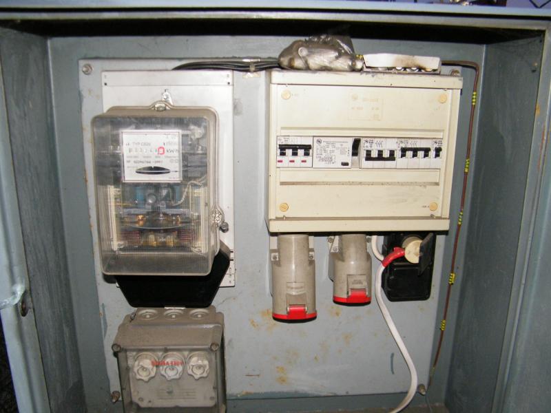

Postprzez Luk » 4 kwietnia 2010, 20:54
Rozdzielnica na mojej działce
