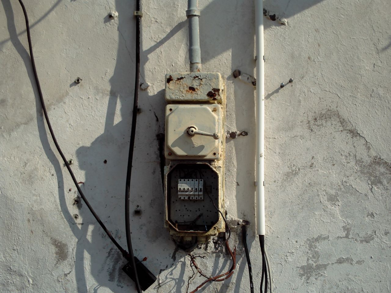

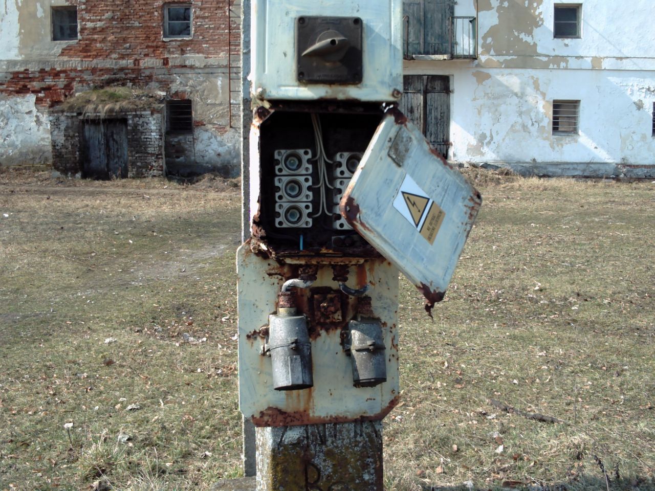

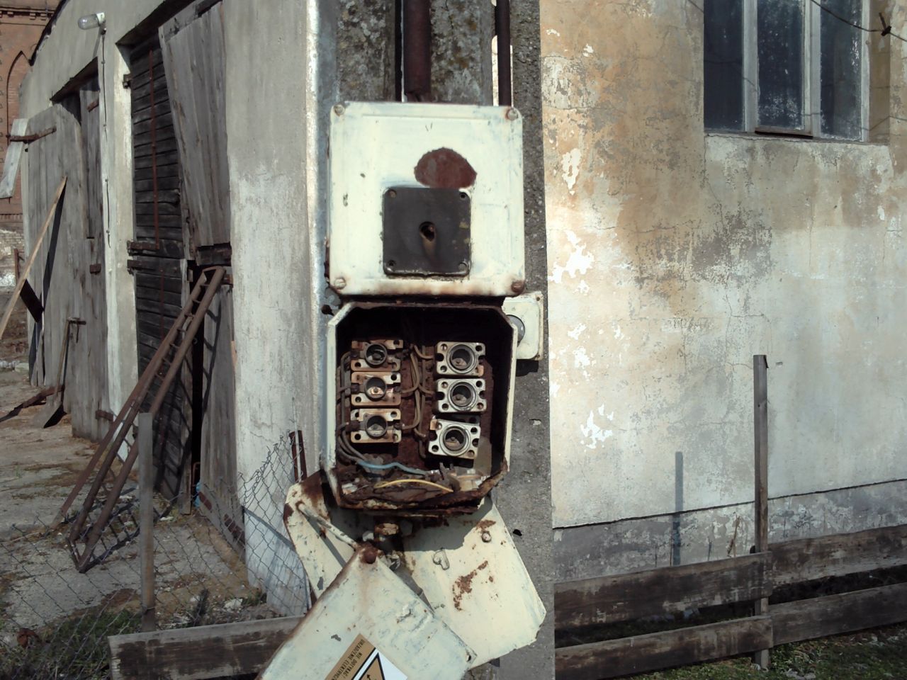

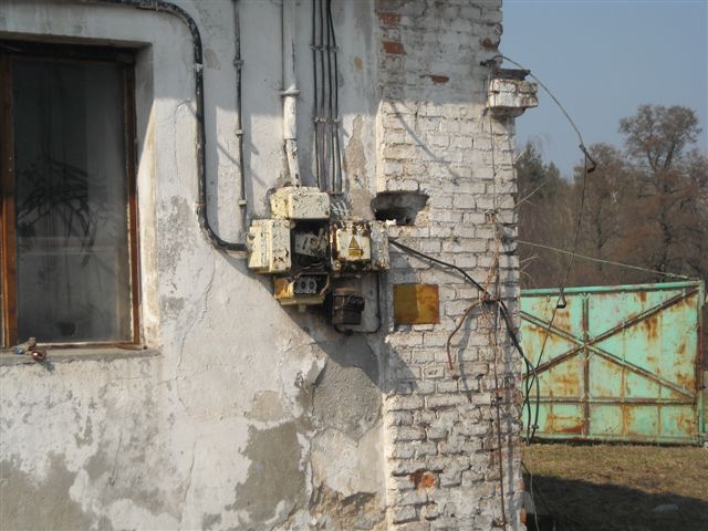

Dla odmiany kilka przykładów zdewastowanych rozdzielnic.
11490 11491 11492 11493 11494
Dodam, że te wszystkie pięć rozdzielnic znajduje się na jednym obiekcie.

Niezłe zabytki te rozdzielnice, szkoda że wszystko zdewastowane :roll:
Mam nadzieje, że tam nigdzie nie ma napięcia :twisted:
Re: Rozdzielnica
Postprzez MRP200 » 27 maja 2010, 06:44
Te żeliwne rozdzielnice znajdują się na terenie byłego PGR-u, na którym mieściła się też gorzelnia. Obecnie obiekt jest w rękach prywatnego dzierżawcy. Prąd na całym obiekcie jest trwale wyłączony. Z niezależnego przyłącza zasilana jest tylko jedna obora, która pełni rolę magazynu. Tam na szczęście instalacja jest jeszcze w dobrym stanie, w przeciwieństwie do innych budynków.

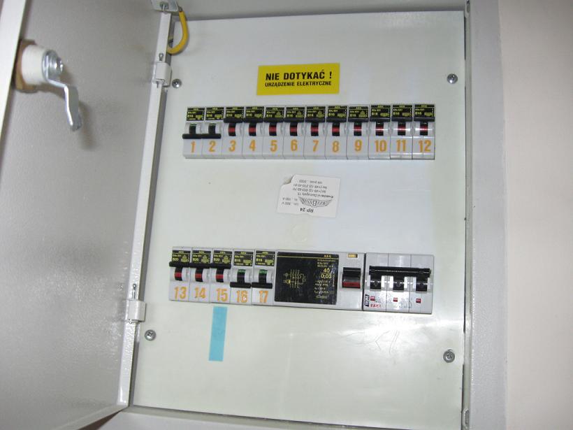

U mnie w domu:
