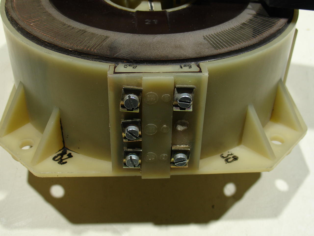

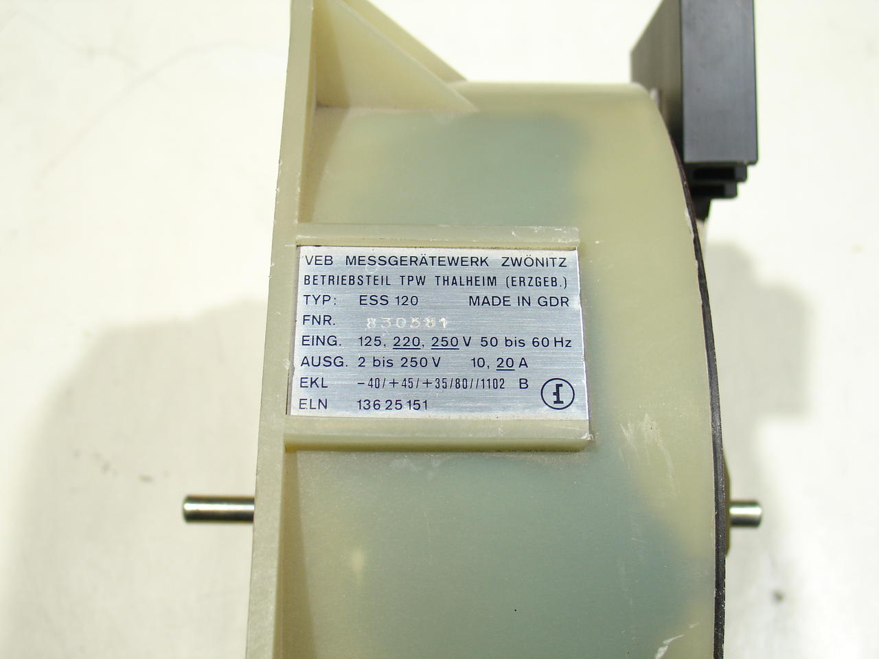

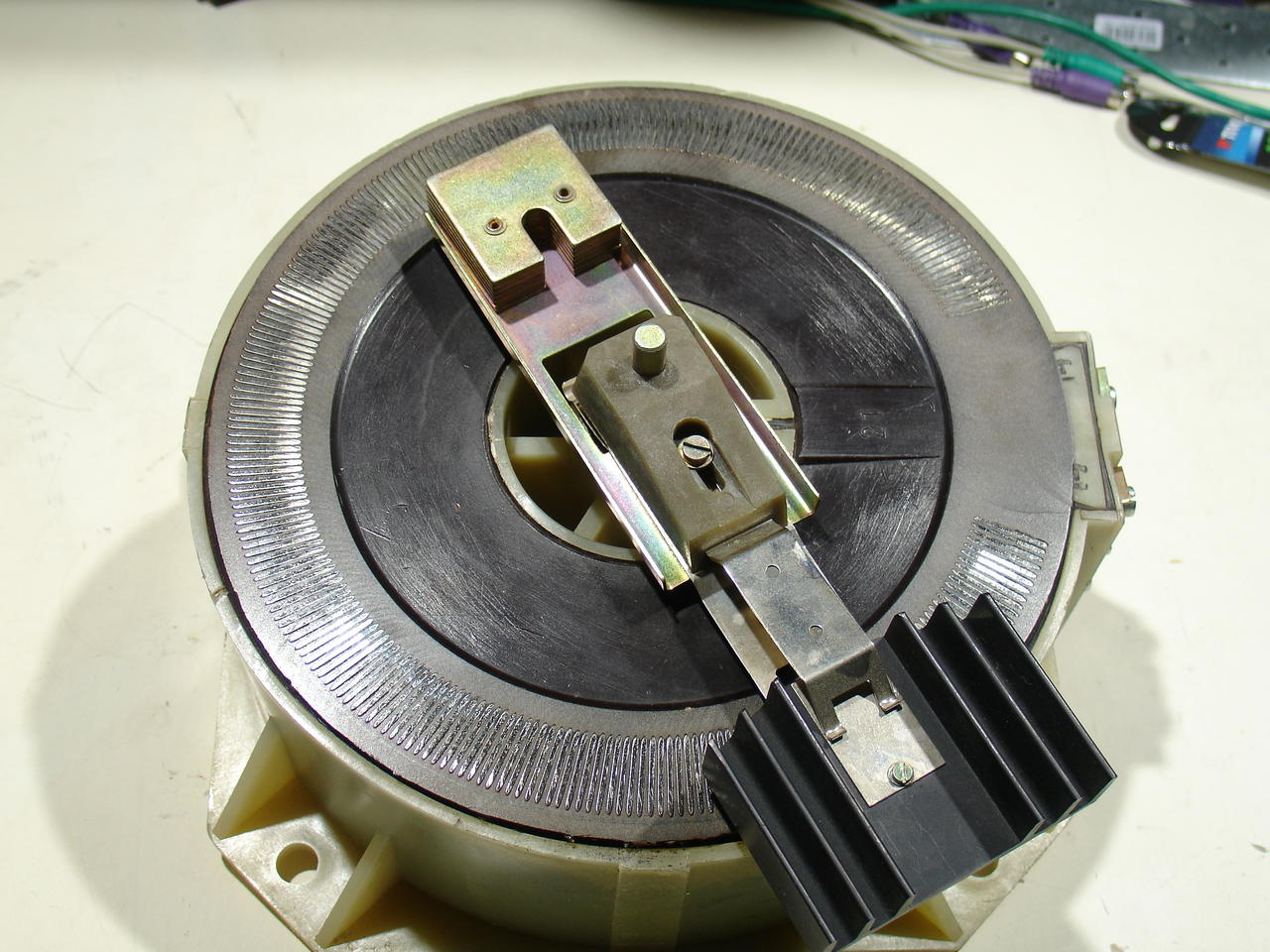

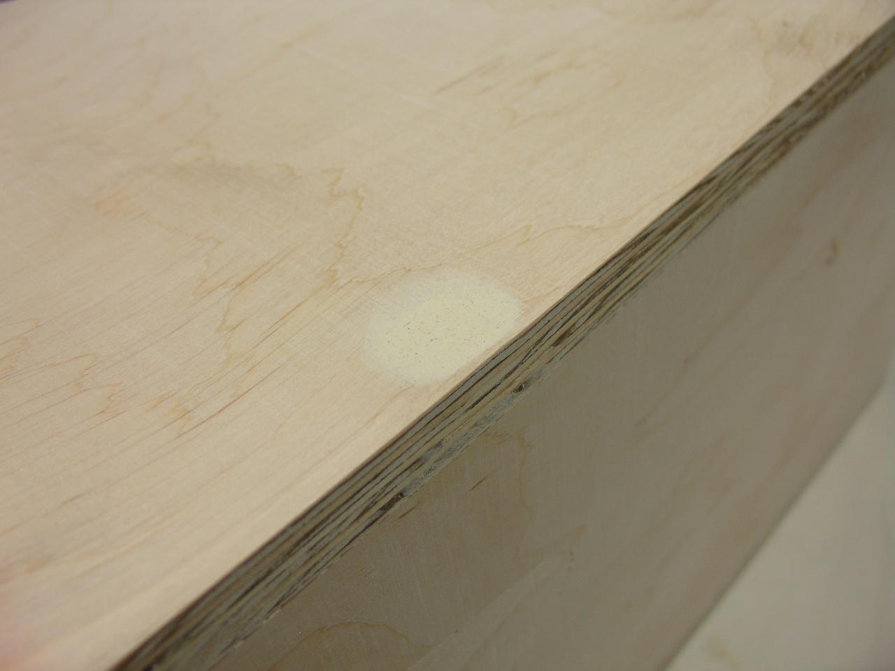

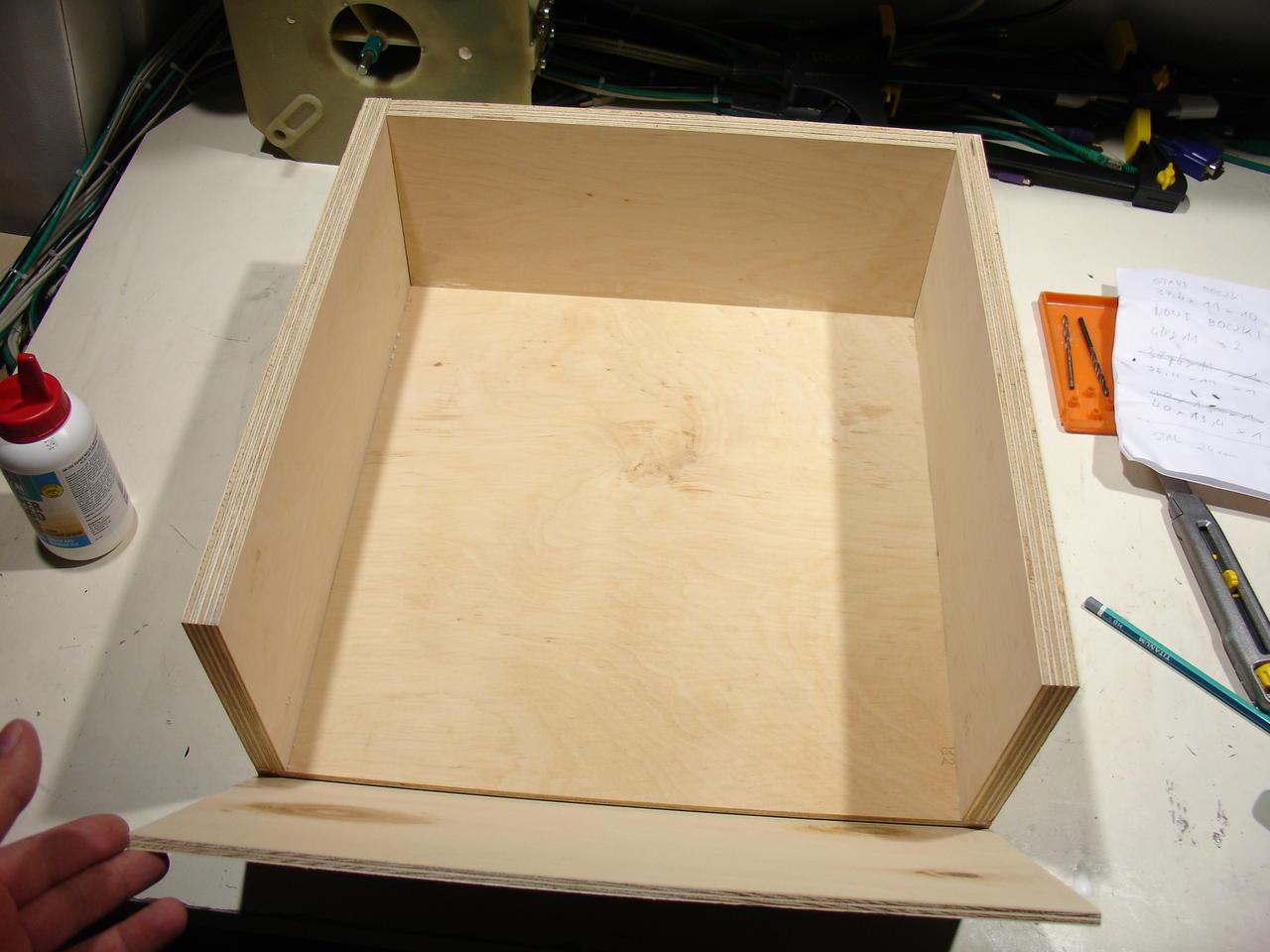

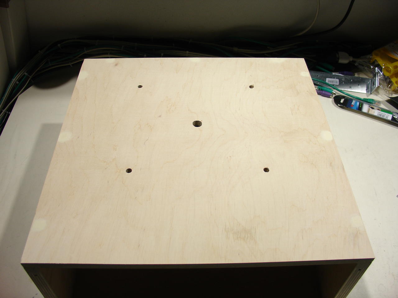

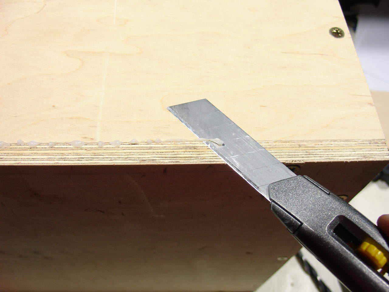

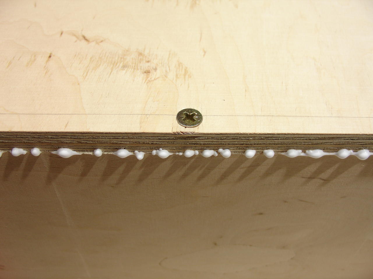

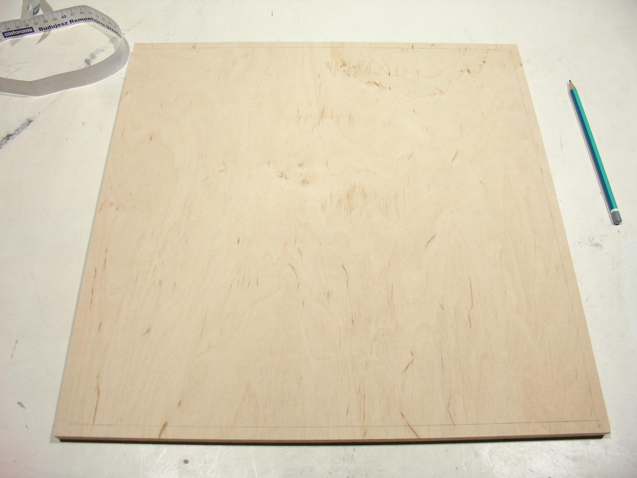

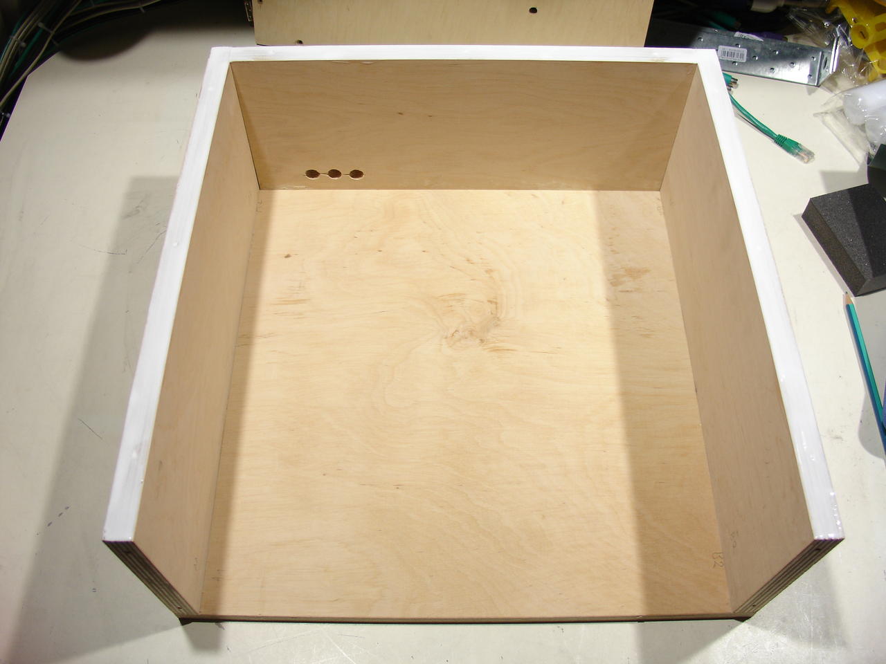

Ostatnio na forum pojawia się coraz więcej projektów D.I.Y. Przedstawiam zatem coś, nad czym teraz pracuję. Autotransformator o obciążalności ciągłej 20A.

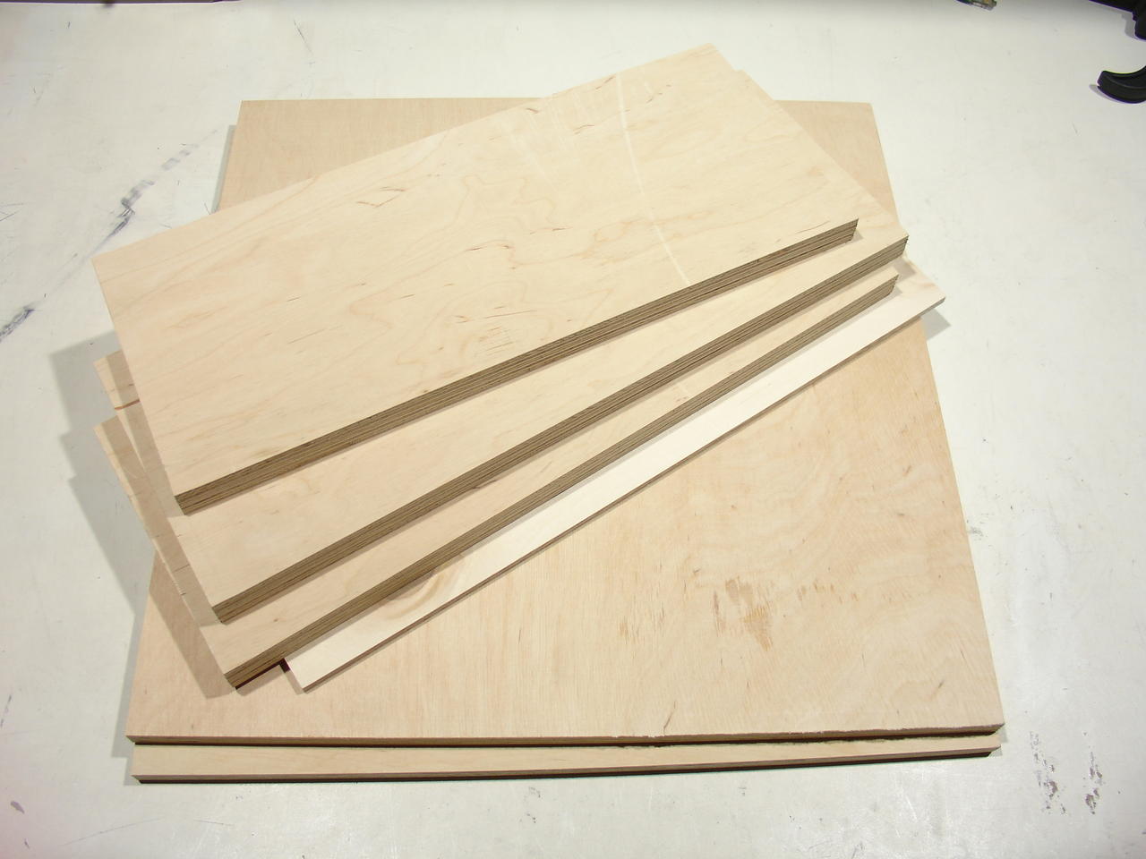

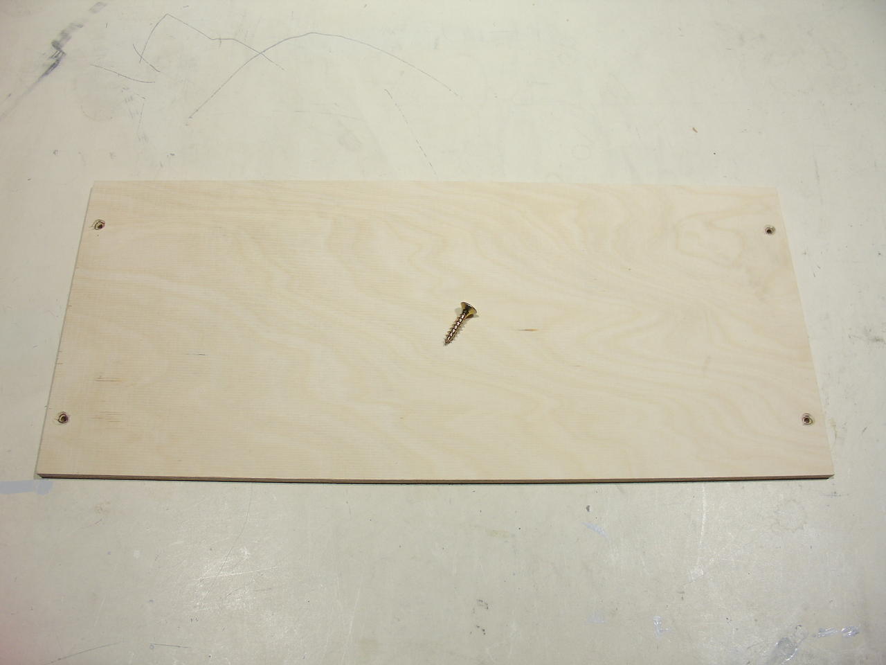

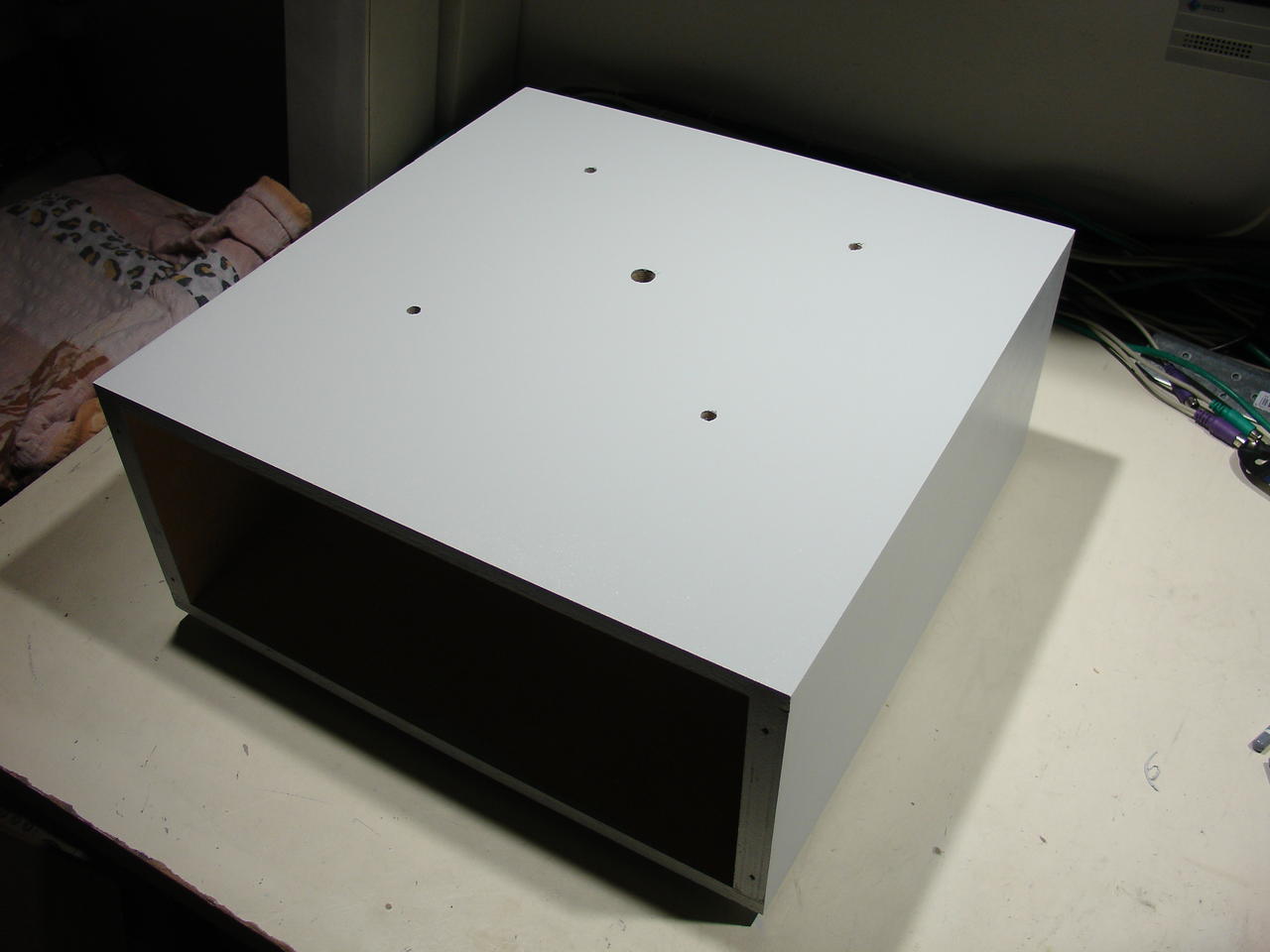

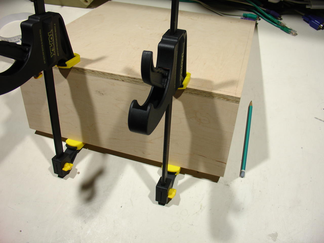

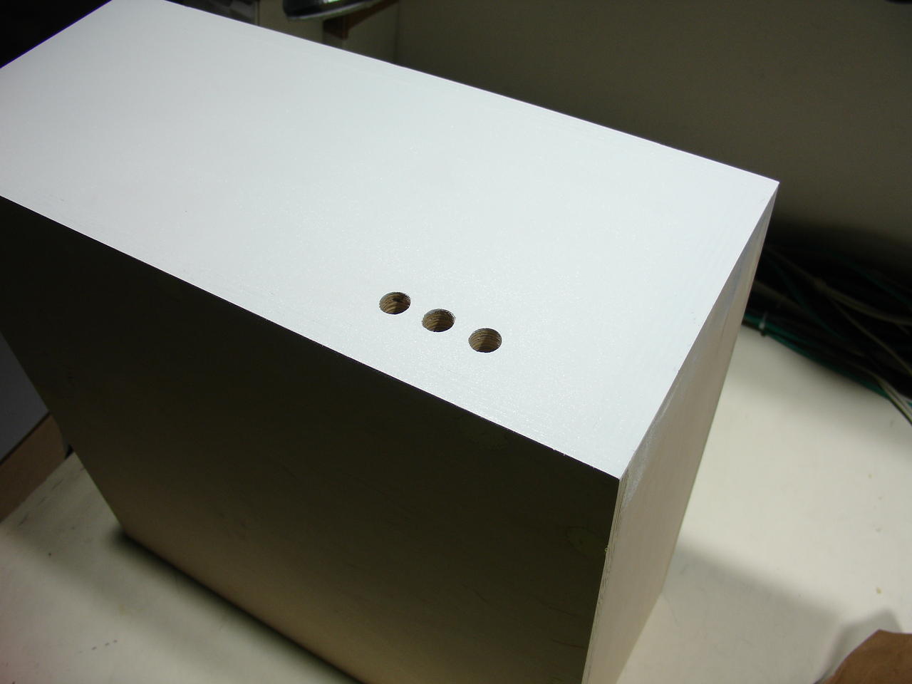

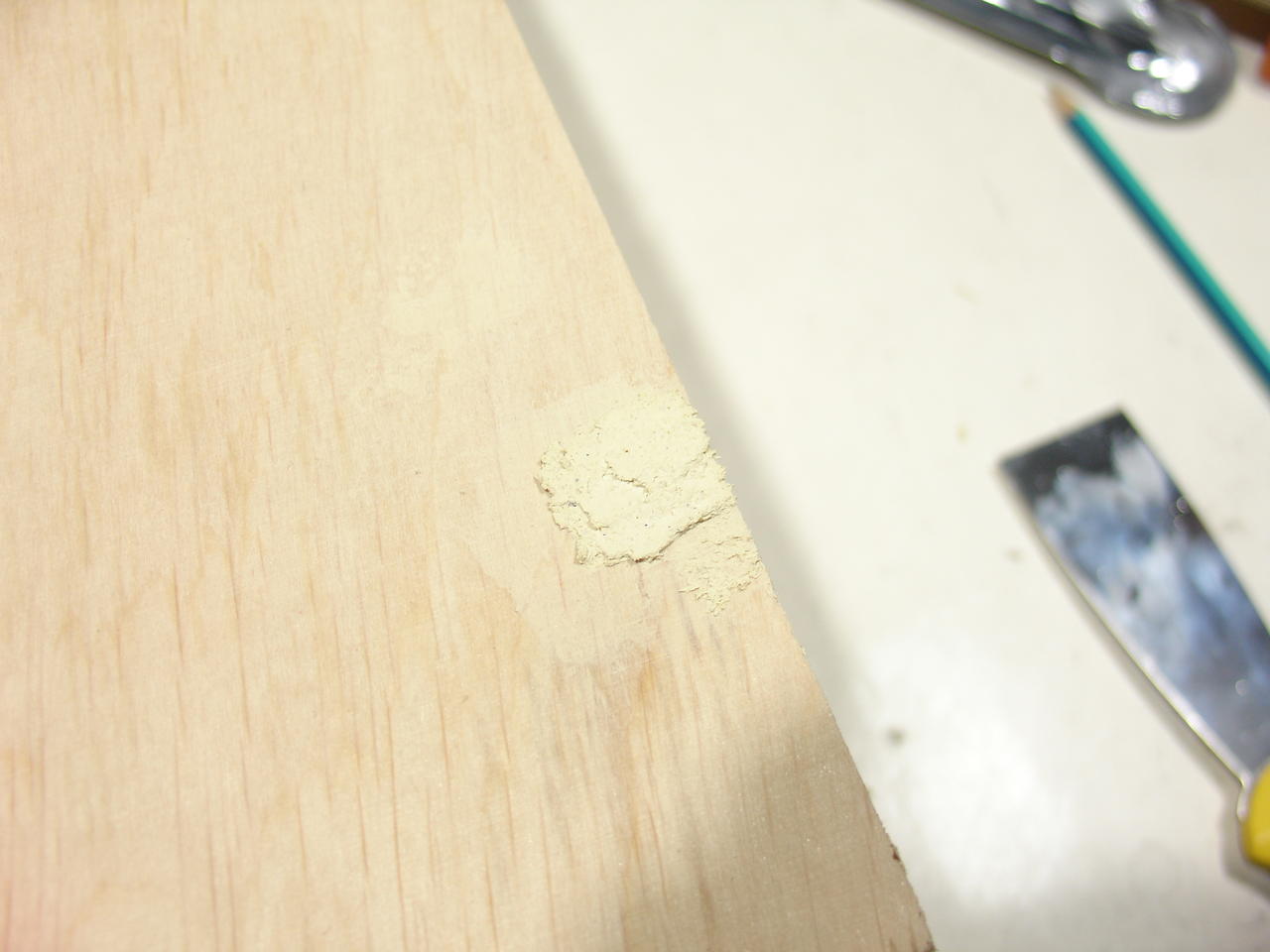

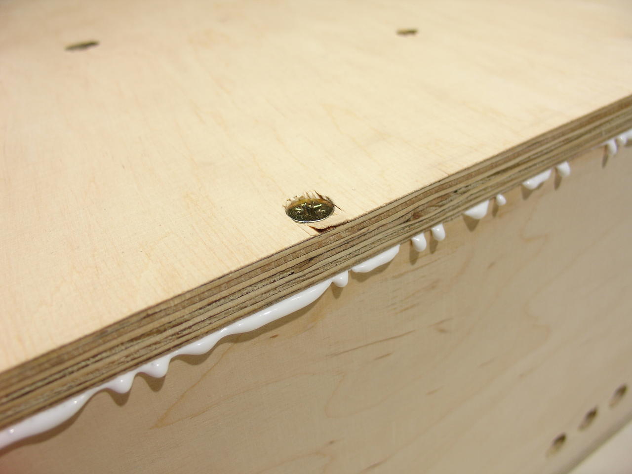

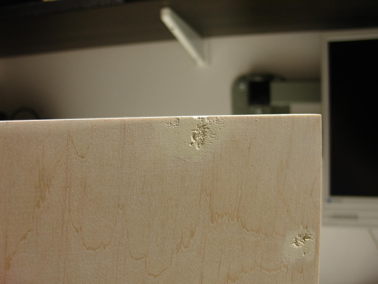

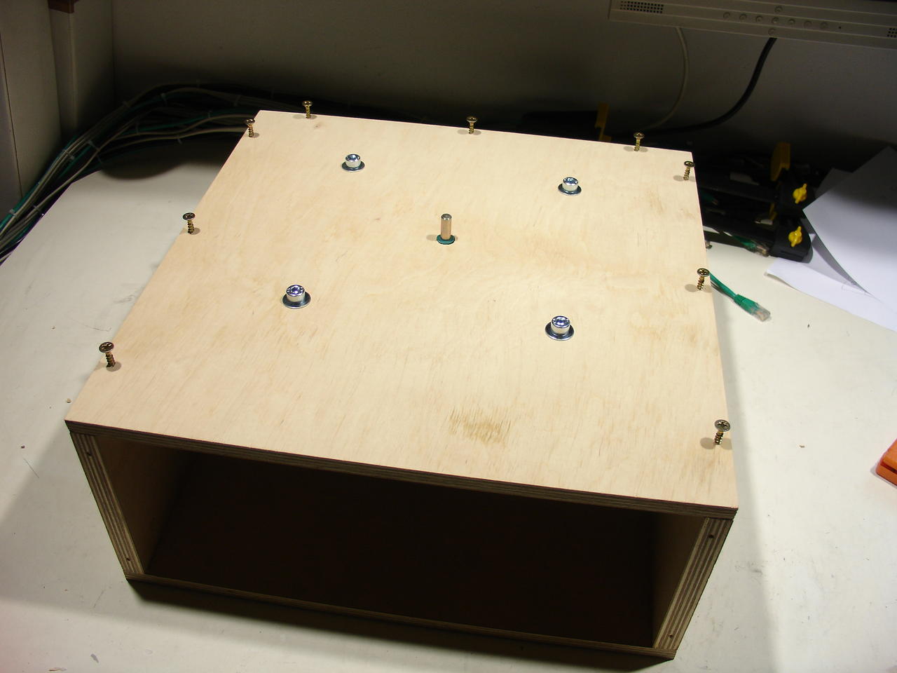

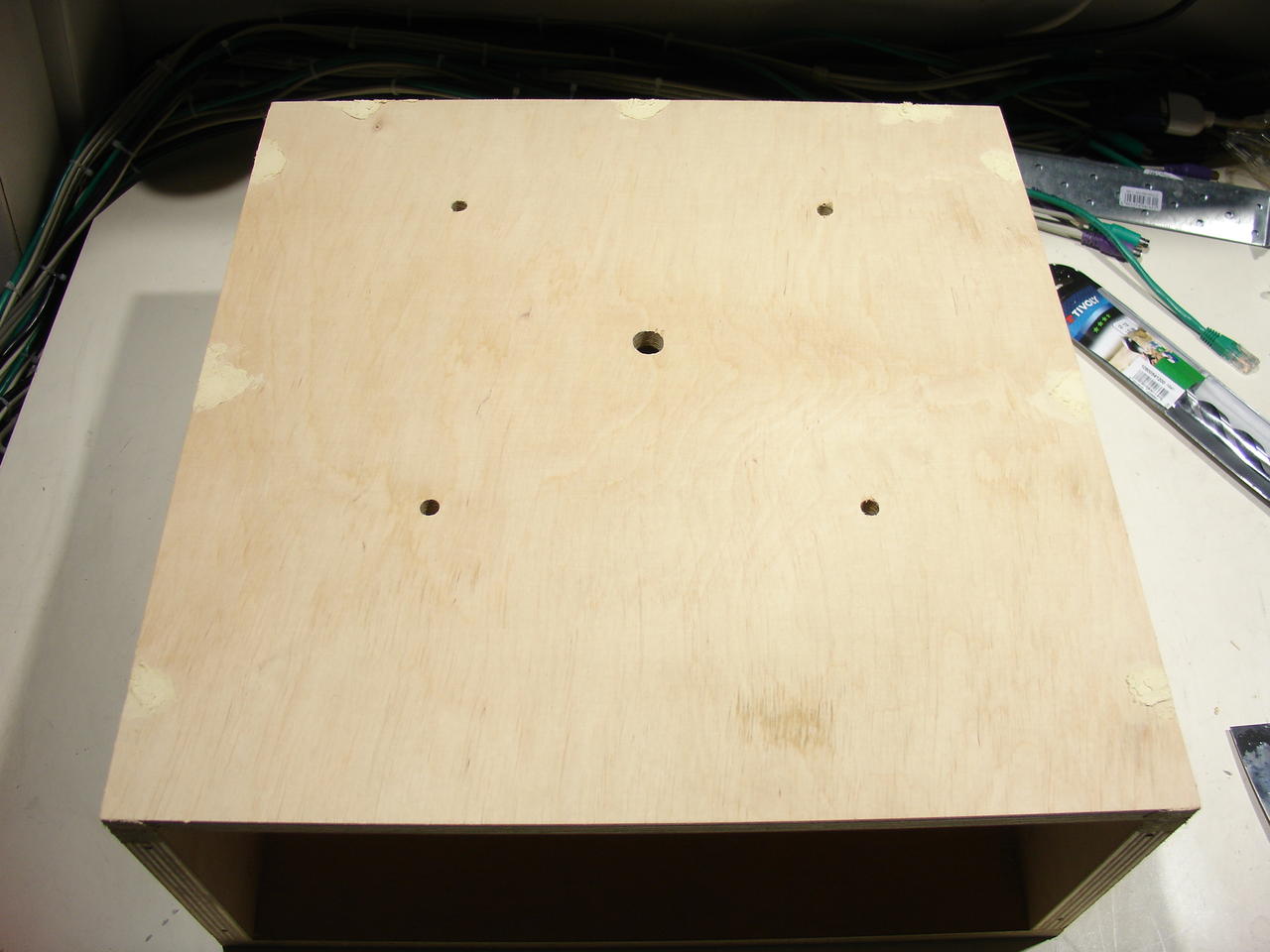

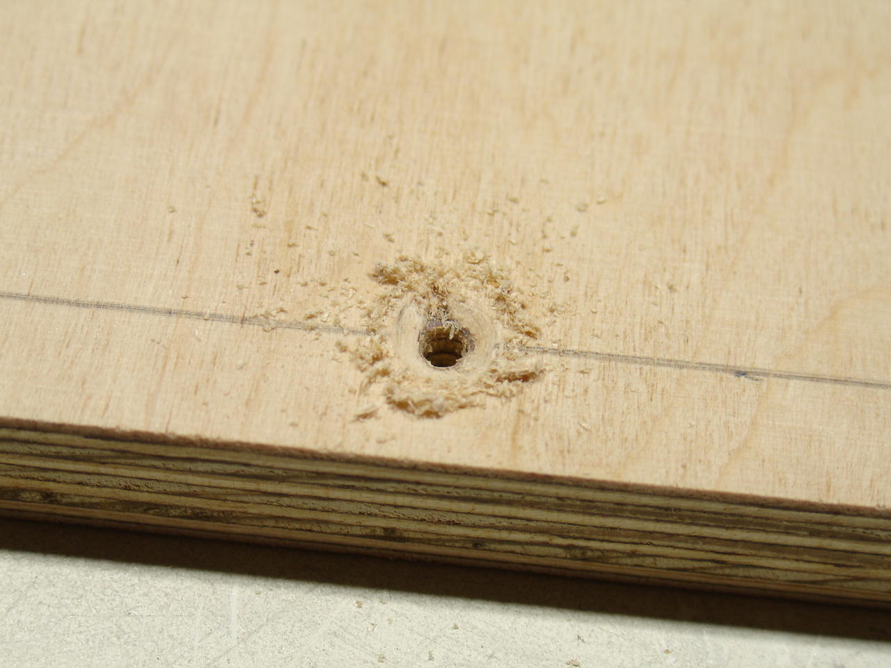

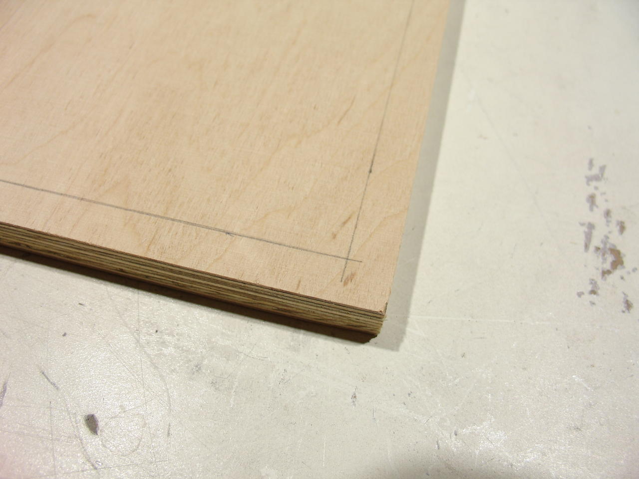

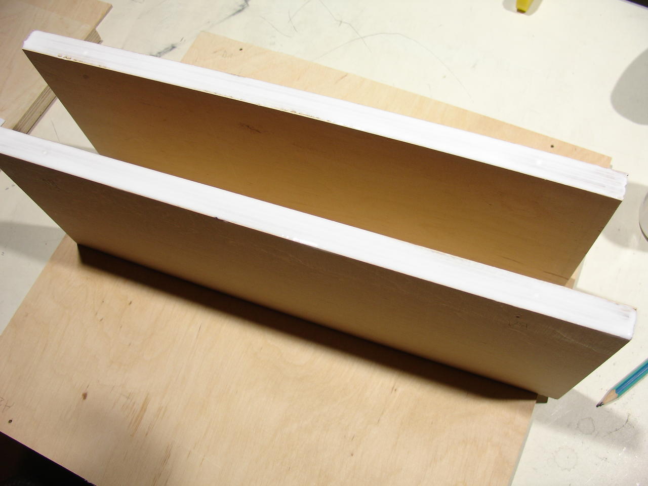

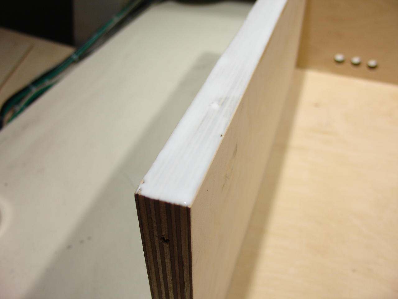

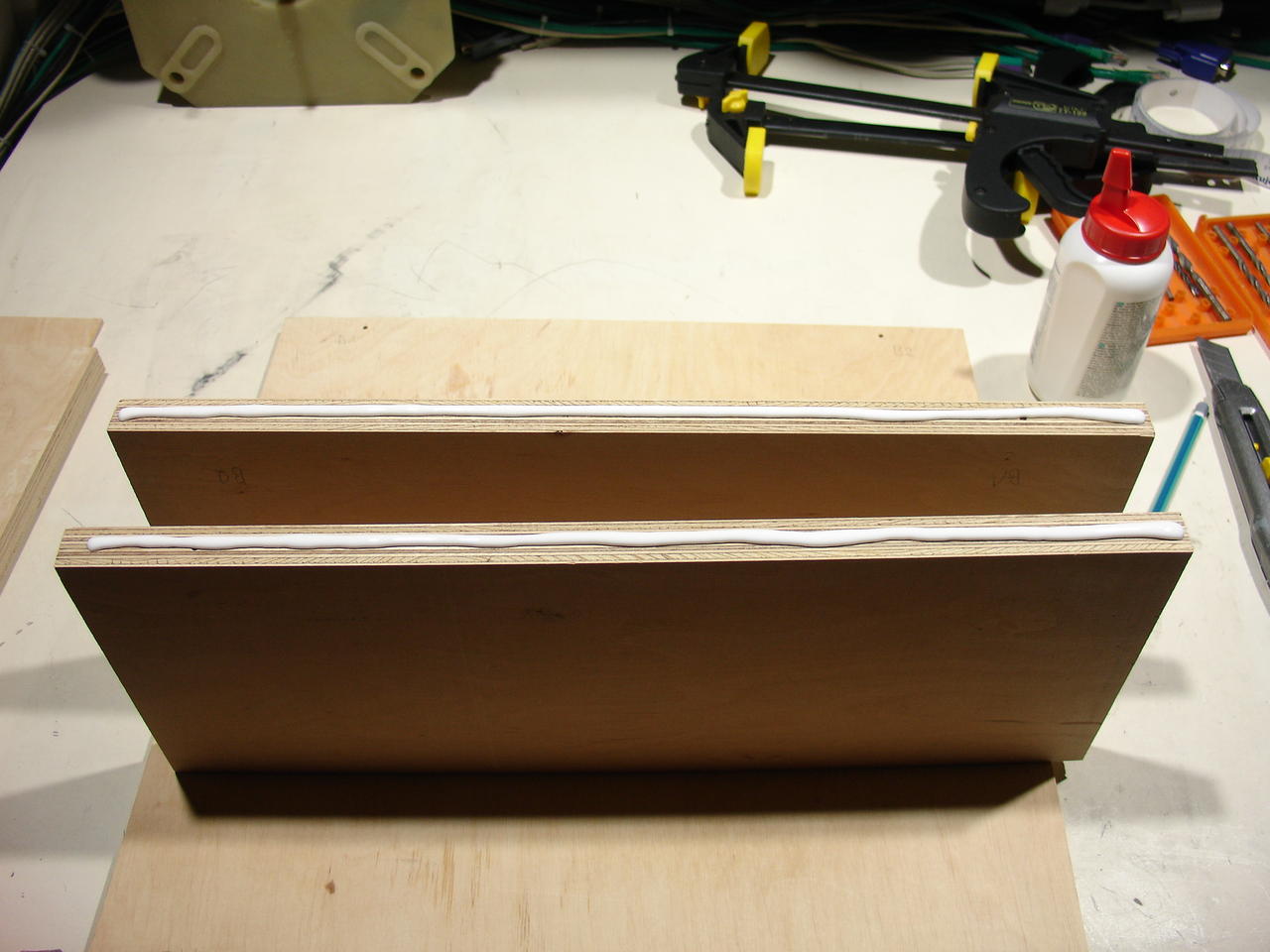

Idea jego budowy zrodziła się wraz z okazyjnym wyrwaniem na alledrogo odpowiedniego trafa. Dlatego zasadniczo skupiam się na samej obudowie i sterowaniu tego urządzenia. Poniżej przedstawiam fotki przedstawiające krok po kroku jak powstała obudowa do trafa. Od pojedyńczych klepek, do samego zakończenia. W tej chwili jestem na etapie pierwszej warstwy farby, zatem już niedługo będzie można instalować wnętrzności.
24965 24966 24967 24968 24969 24970 24971 24972 24973 24974
24975 24976 24977 24978 24979 24980 24981 24982 24983 24985

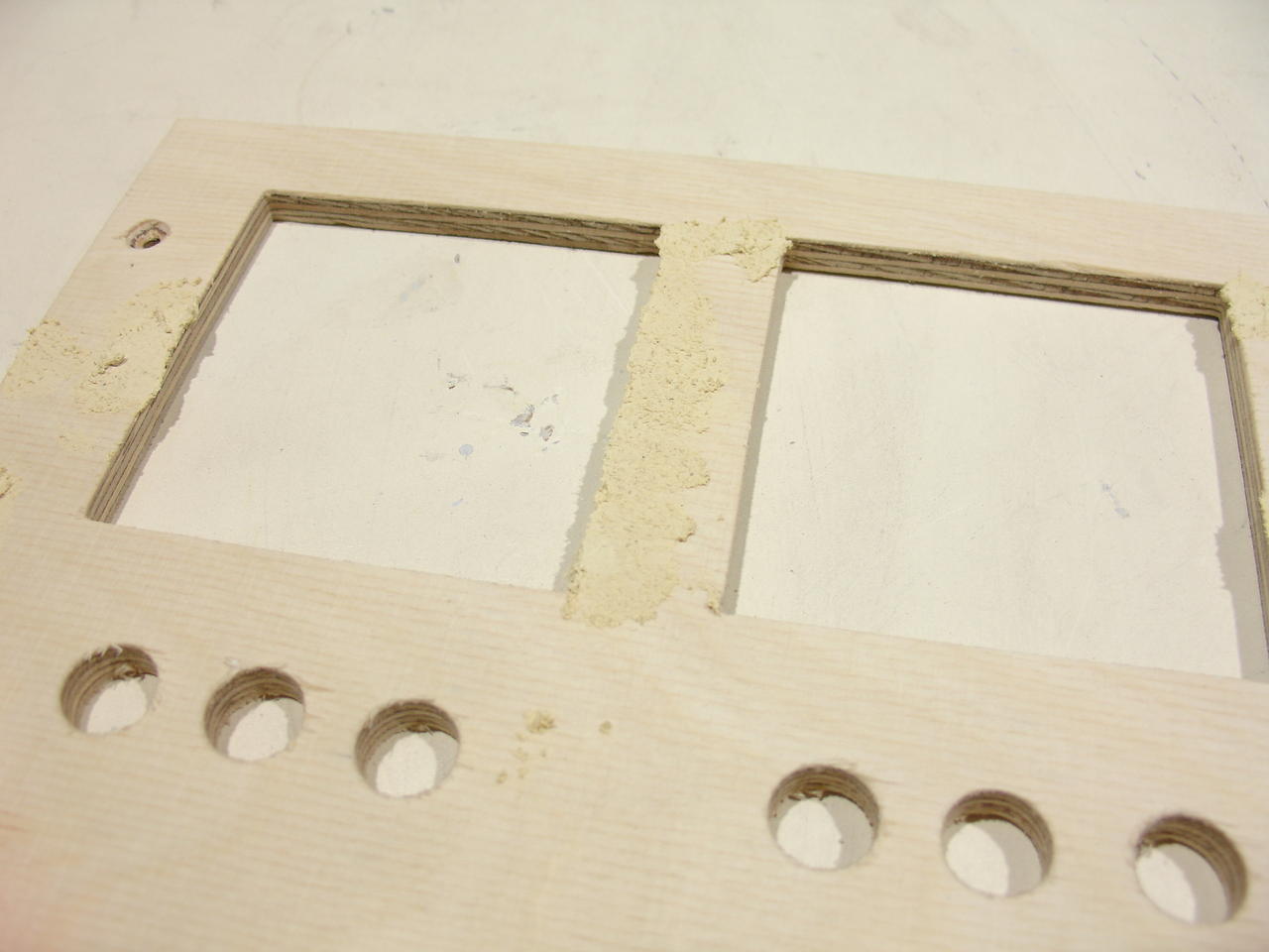

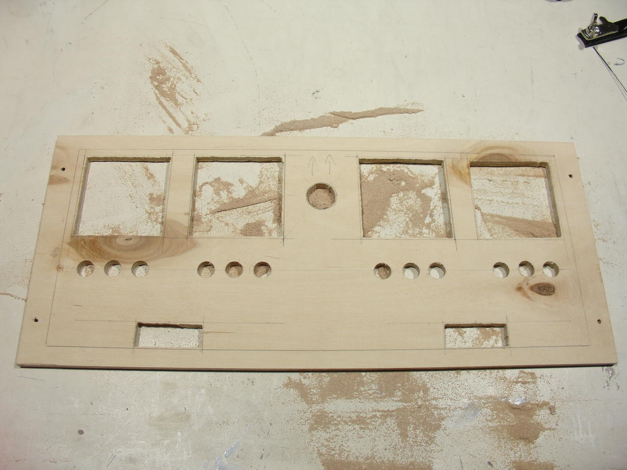

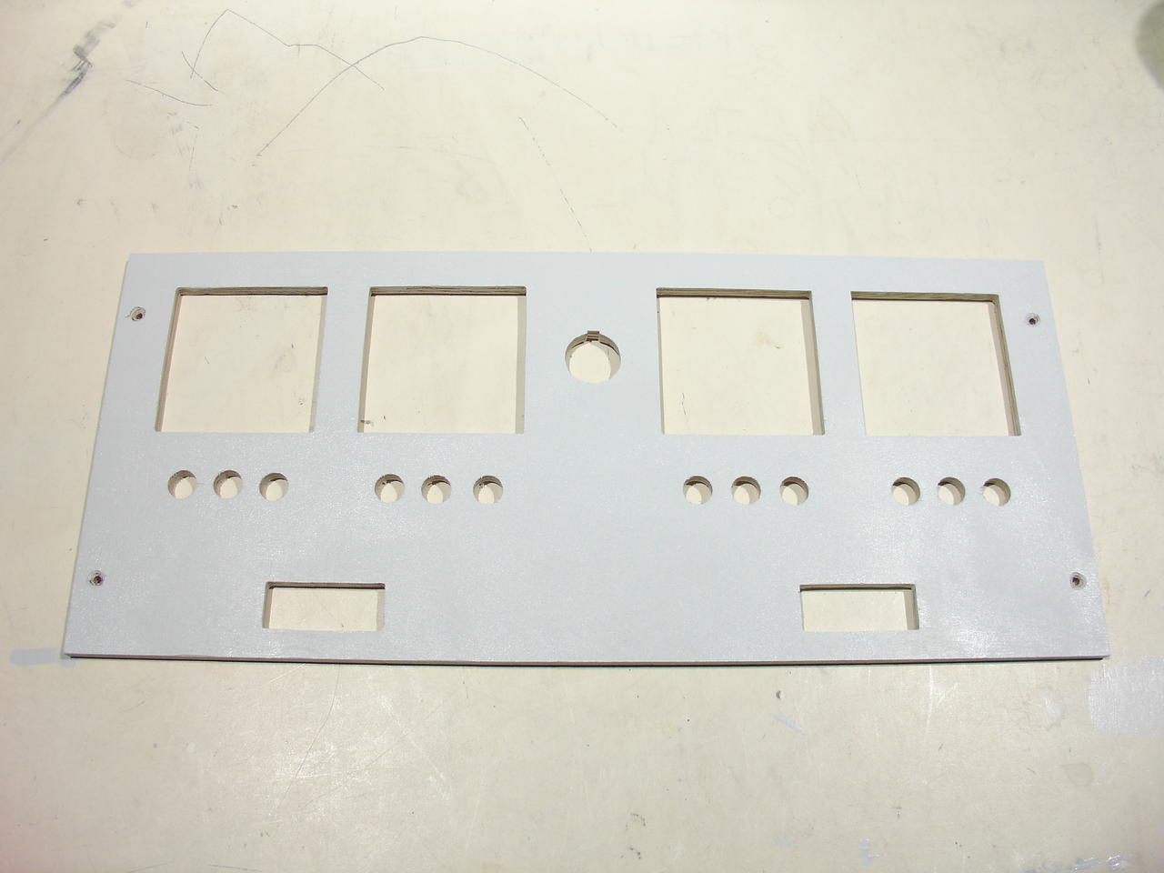

Postprzez KaszeL » 15 marca 2011, 21:58

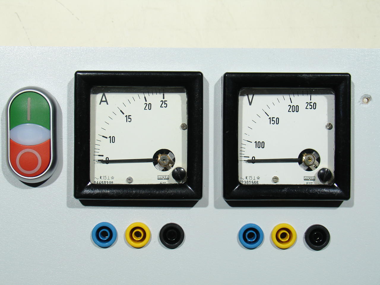

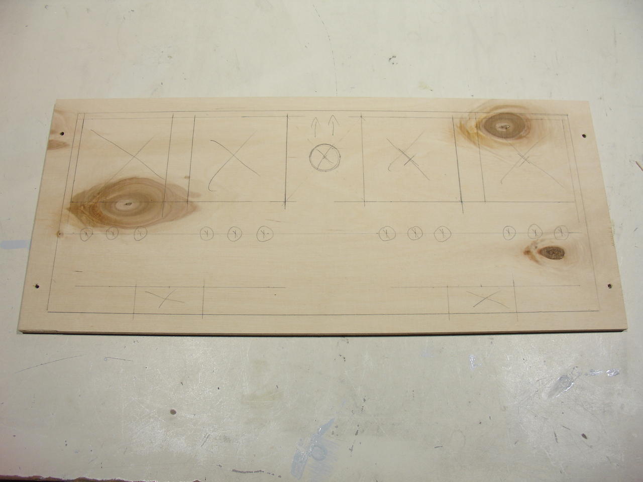

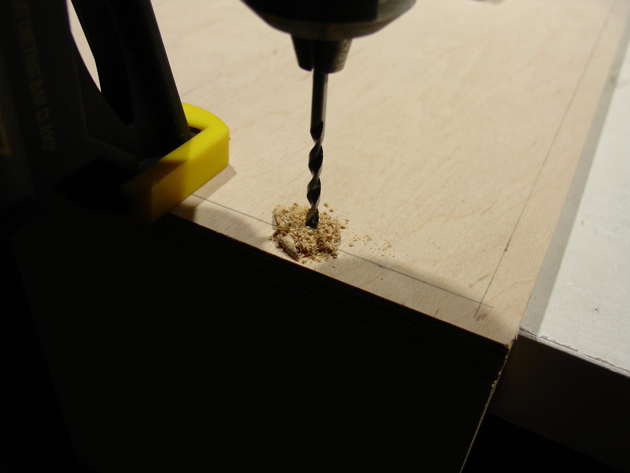

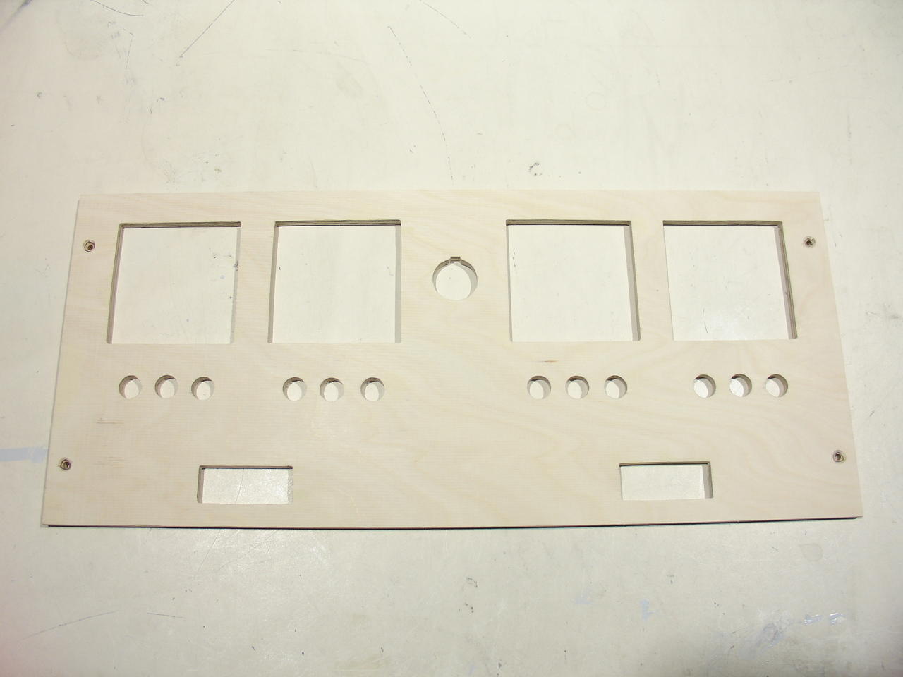

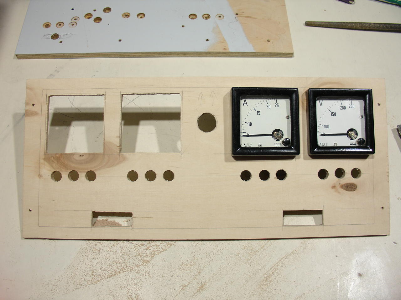

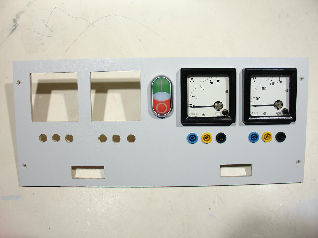

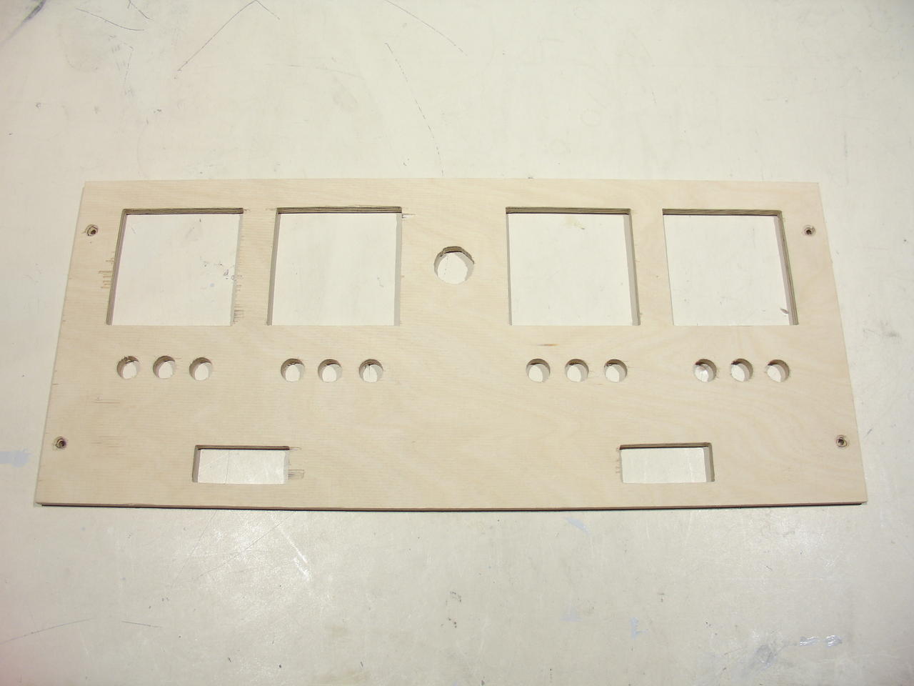

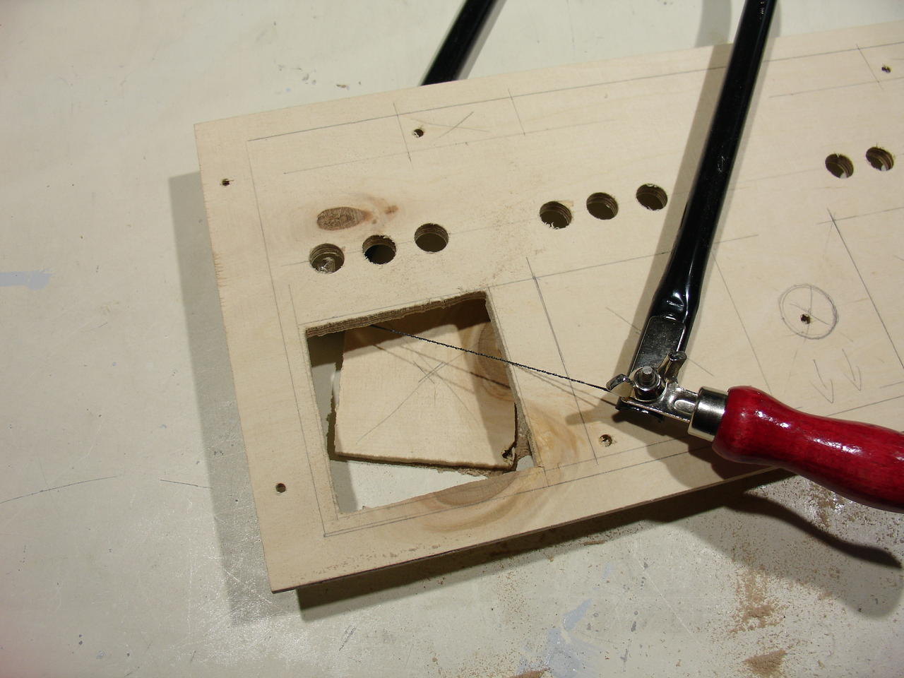

Panel czołowy zajął nieco więcej czasu niż pierwotnie myślałem. Sklejka 6mm opiera się obróbce nieco mocniej niż założyłem, wrzucam zatem fotki jeszcze mokrego po pierwszym malowaniu panelu :)
25017 25018 25019 25020 25021 25022 25024 25025 25026 25027
Na ostatniej fotke już z kawałkiem osprzętu, nie mogłem się doczekać i musiałem zobaczyć jak to będzie wyglądać ostatecznie :)

Postprzez amisiek » 15 marca 2011, 22:06
A co pod miernikami będzie? Po co te elementy (pewnie do sterowania), ale może wyjaśnij nam jak planujesz tym sterować. Bo widać, że jest to solidny kawał dobrej roboty.
Re: [KaszeL] AutoTransformator 20A D.I.Y.
Postprzez KaszeL » 15 marca 2011, 22:23
Mówisz o tych kolorowych okrągłych? To są gniazda bananowe - takie standardowe laboratoryjne 4mm, tutaj w wykonaniu z pasywną ochroną przeciwporażeniową.

Postprzez mosfetkiler » 16 marca 2011, 08:37
Wentylacji trochę by się zdało.
Taka sklejkowa obudowa będzie robić za cieplarkę.
Można by wywiercić otwory w dolnej i bocznych ściankach, w górnej nie warto bo śmieci lubią wtedy wpadać do wnętrza.

Postprzez KaszeL » 16 marca 2011, 09:59
W planach jest wentylator 12cm umieszczony bezpośrednio pod autotransformatorem, otwory wylotowe będą znajdowały się również na dole, ale blisko krawędzi obudowy. To powinno w zupełności wystarczyć na długotrwałe obciążenie.

No to moje dwa pytania.
W jaki sposób odbywać się będzie regulacja napięcia, tzn. czy będzie regulacja ręczna czy za pomocą napędu silnikowego?
Z fotek widzę, że na przednim panelu jest miejsce na dwa komplety mierników tablicowych. Czy planujesz wersję z dwoma wyjściami?

Te gniazda pod miernikami to do czego? Rozumiem, że musi być wyjście do podłączenia odbiornika, ale reszta, jaką funkcje będzie pełnić?
