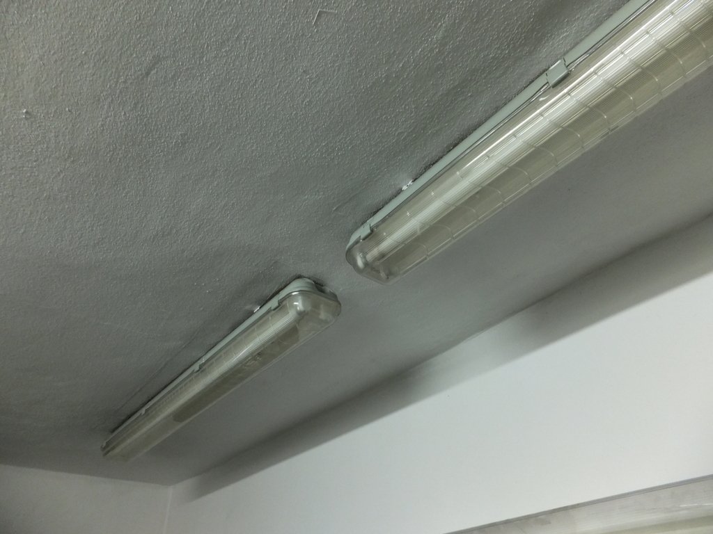

Postprzez DarekG » 13 maja 2013, 09:17

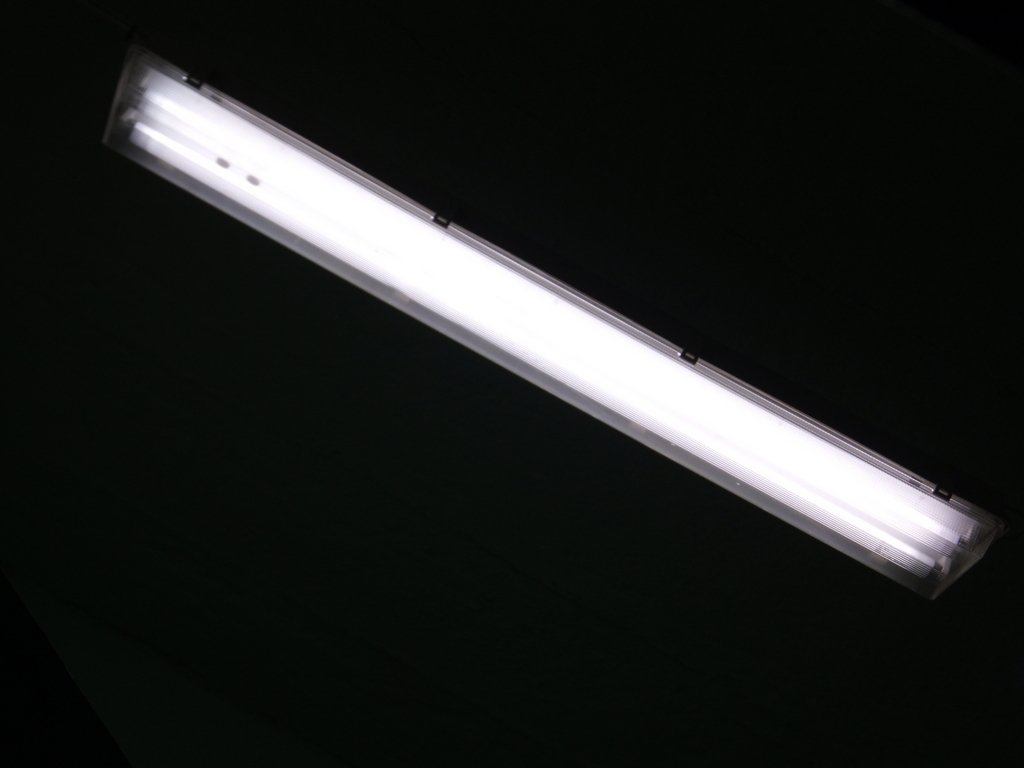

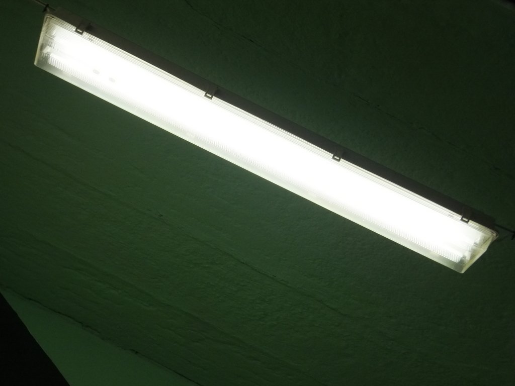

Nie jest tak źle. Jedna oprawa wymaga przeglądu :)

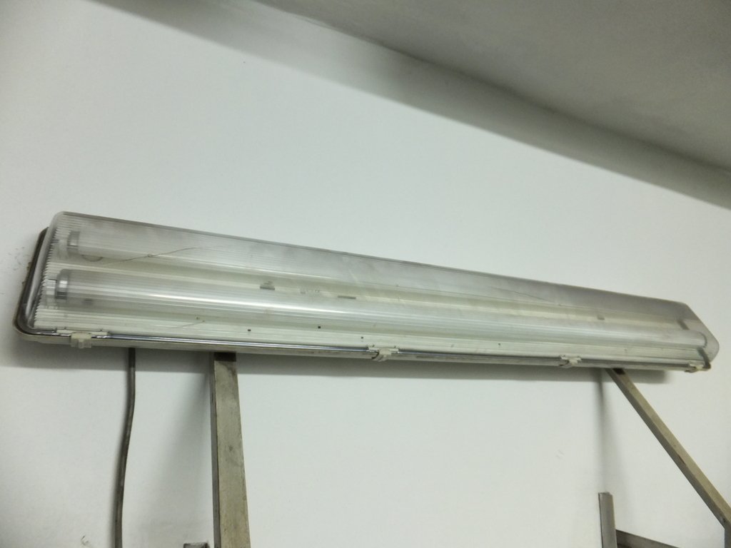

Re: Nowe oprawy świetlówkowe
Postprzez robert03 » 18 maja 2013, 12:30

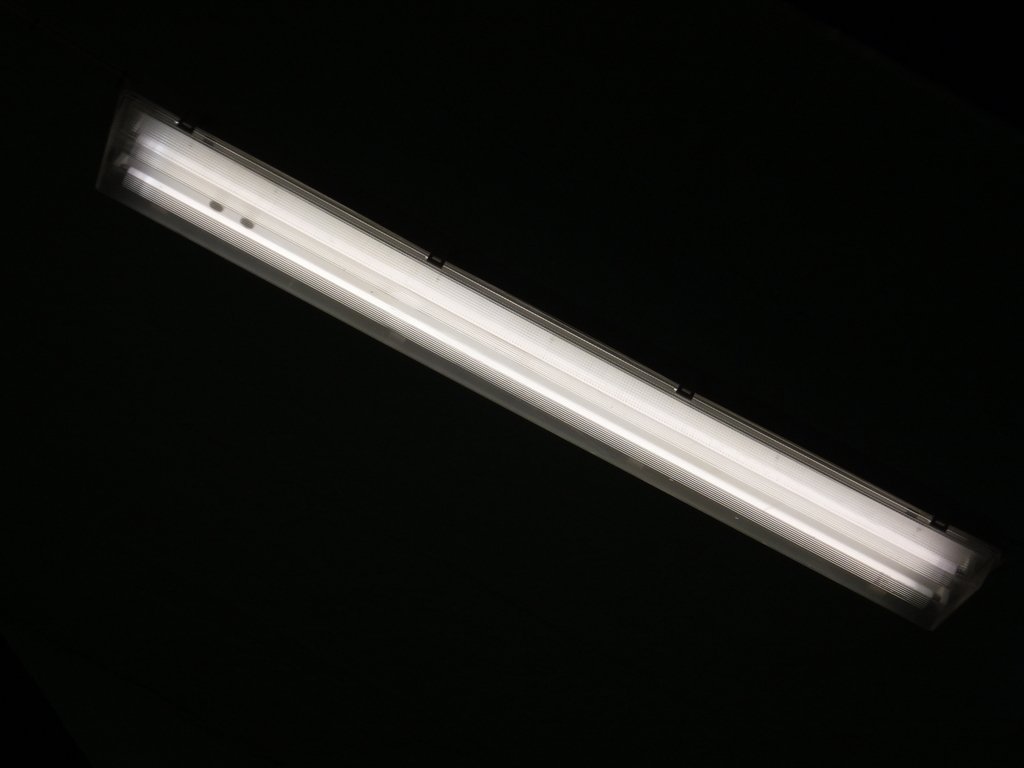

Lampka napisał(a):W ostatniej oprawie pewnie wysiadły oba zapłonniki. Świetlówki najwyraźniej wcześniej migały, ciekawe, że akurat zużyły sie parami w ten sposób.
Ja obstawiam że nie migały i się nie zużyły. Świetlówki najpewniej są sprawne. Za to rozwalone są (kiepskiej jakości) startery które po kilku(nastu) zapłonach się "zwarły". Najpewniej nie nastąpiło to równocześnie.
Wymienic startery i oprawa będzie świecić dalej.
Sam miałem w garażu w nowej oprawie takie 2 startery które uległy zwarciu po 3 miesiącach użytkowania. Może ze 30 razy były odpalane. Najpierw padł jeden a po tygodniu drugi. Standard wykonania i trwałość obydwu zbliżona :-)
robert03
Posty: 442
Lokalizacja: Świecie
Postprzez litak1 » 18 maja 2013, 13:16
Swietlówki nie będą sprawne z dwóch powodów po pierwsze obie są mocno zakopcone z jednej strony (z drugiej jest widoczny cień osłonki) po drugie sprawne świetlówki przy zwartych starterach oprócz świecenia żarnika, jest widoczna jeszcze poświata wyładowania niskonapięciowego między jedną i drugą stroną żarnika, poświata ta jest efektem dobrej nie zużytej elektrody oraz spadkiem napięcia na żarniku (prąd oprócz przepływu przez żarnik płynie także przez otaczający go gaz.
Odnośnie starterów czasem zaskakujecie mnie trwałością "dwutygodniową" zapłonników nadal nigdy się z czymś takim nie spotkałem :o :o a całe paczuszki się przez moje ręce przewijają :P

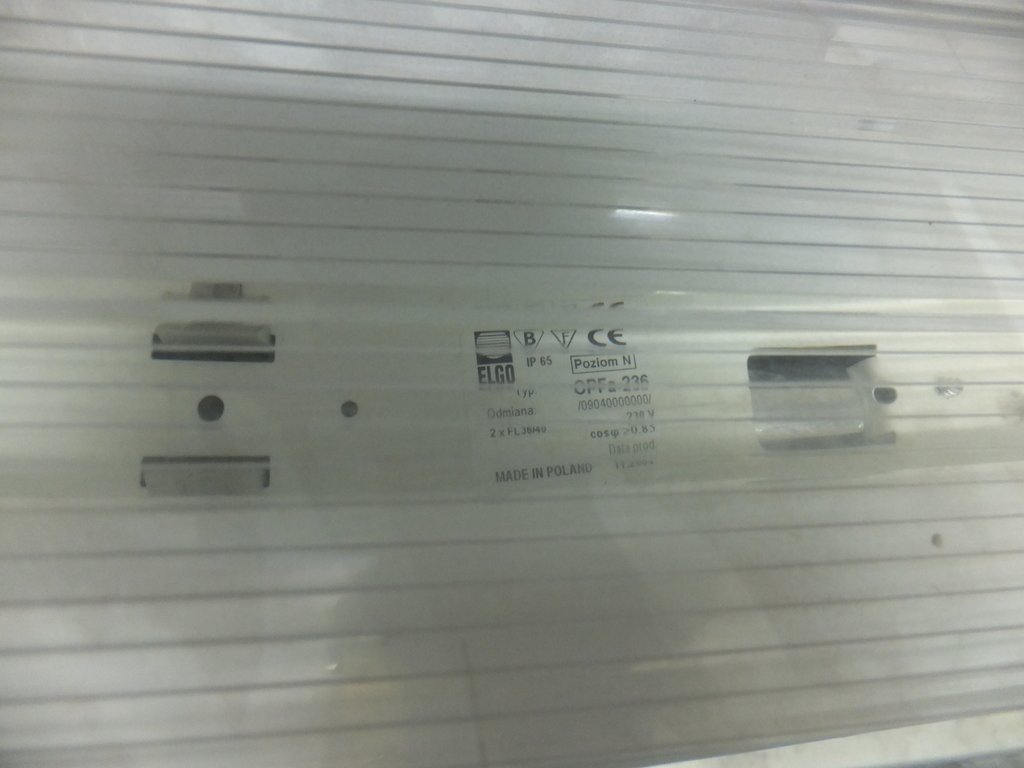

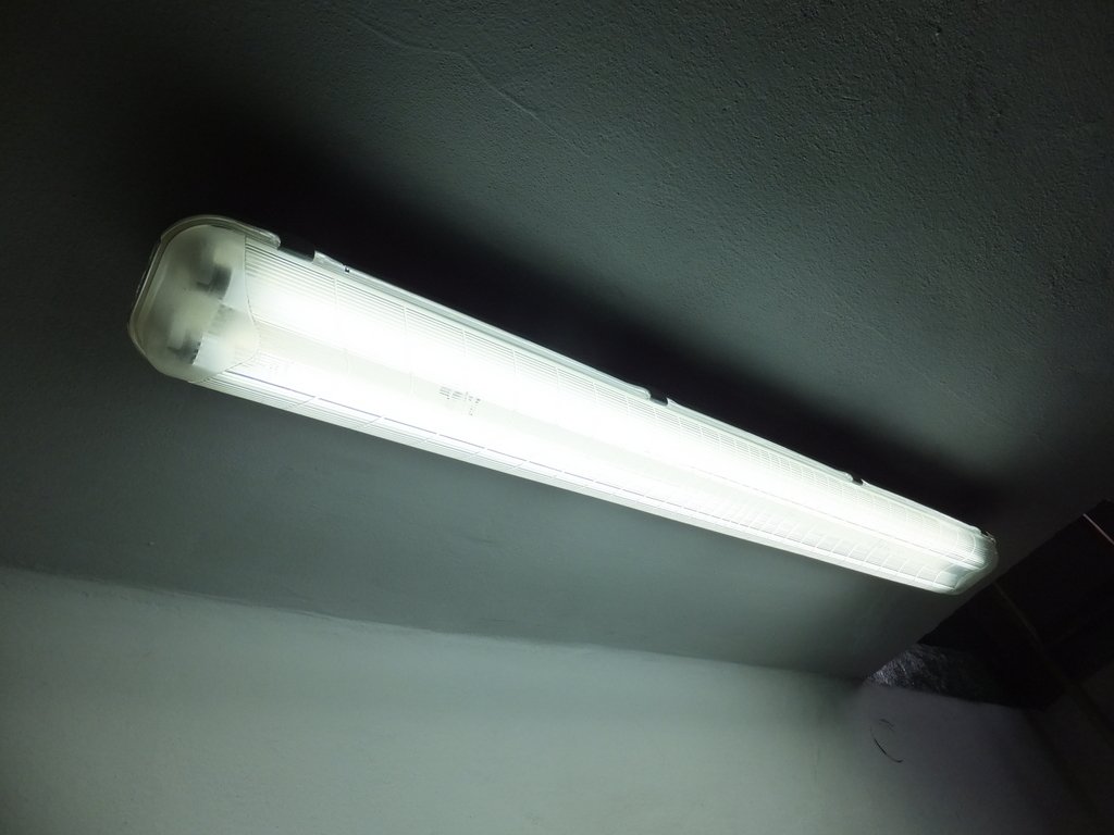

Postprzez Lampka » 10 lipca 2013, 22:22
Trochę elektroniki z zimnym zapłonem...
Teraz bardziej klasycznie... ;)
Posty: 6580
Postprzez famabud » 10 lipca 2013, 22:27
Ta oprawa Elgo do złudzenia przypomina OPK, tylko startery ma inaczej umieszczone :) Te oprawy Philipsa występują również w wersji z ciepłym zapłonem.

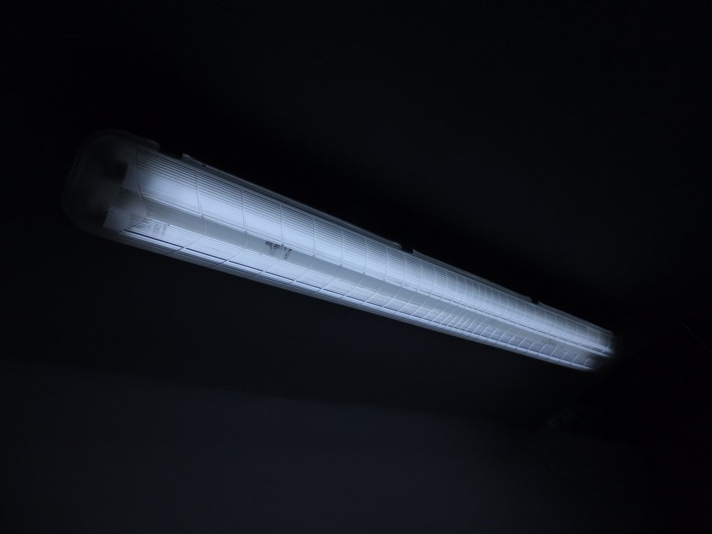

Postprzez Witeku » 24 sierpnia 2013, 20:49
Zachęta
Przepraszam za jakość - zdjęcie z telefonu.
Witeku
Posty: 1916
Postprzez JeD » 24 sierpnia 2013, 20:57
Takim w pokoju bym nie pogardził, Witku cudna fotka. :D tam były kiedyś T12? teraz widać 865 ?
