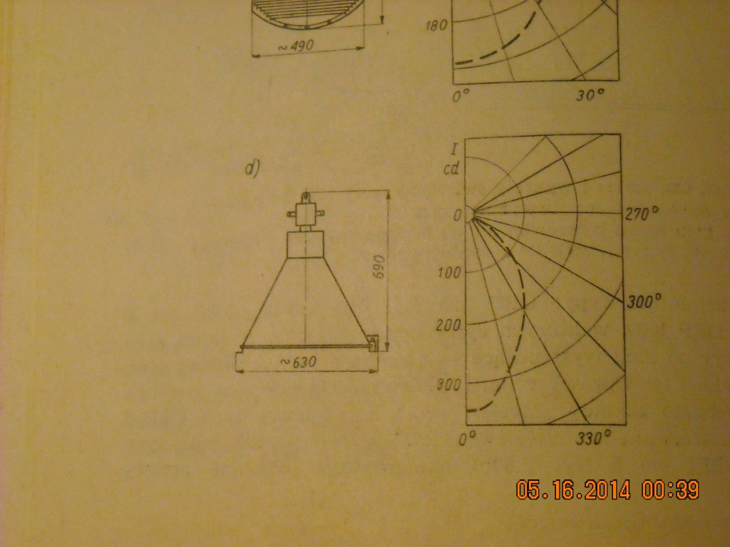

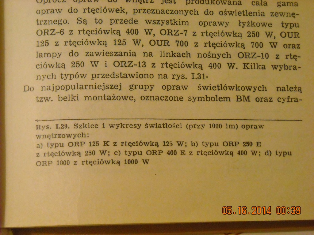

Re: Oprawa do identyfikacji?
Postprzez OUKS340 » 4 maja 2014, 22:35
Jest to ORP1000

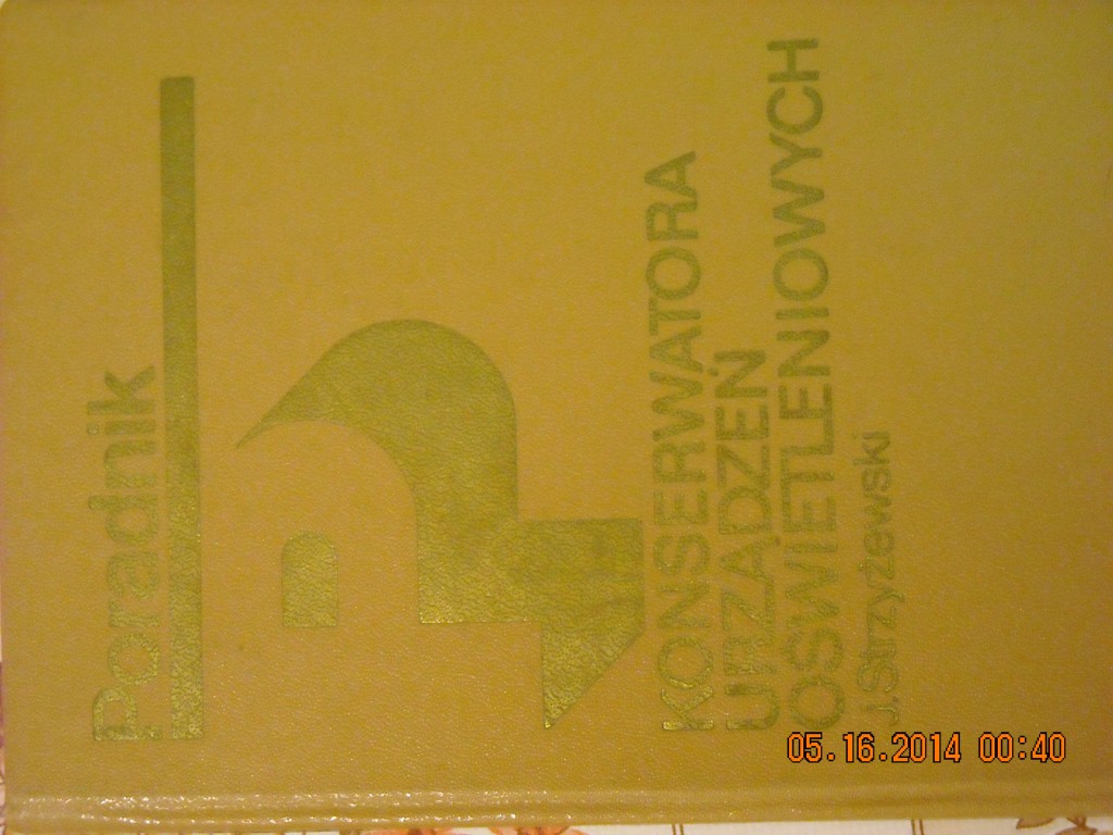

Odp: Oprawa do identyfikacji?
Postprzez MercuryFenix » 4 maja 2014, 22:37
Chwila.... Tez mam tą książke.
Postprzez KaszeL » 4 maja 2014, 22:42
OUKS340 napisał(a):Jest to ORP1000
Dzięki, chwilę temu sprzedawca mi też odpisał, że to jest właśnie ORP-1000 ;) Czy w tej książce jest coś o osprzęcie dla tej lampy? Jak wyglądała skrzynka, etc?
MercuryFenix napisał(a):Chwila.... Tez mam tą książke.
Widać, tylko się kurzy na półce....
Postprzez OUKS340 » 5 maja 2014, 00:08
Niestety o skrzynce z osprzętem nie było ani słowa. Pewnie duża żeliwna skrzynka jak na tamte czasy ;)
