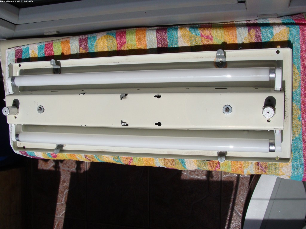

Podczas rozbiórki małego pawilonu handlowego, poprosiłem pracownika... zgodził się. ;) Na drugi dzień odebrałem oprawę. Oprawa wisiała na dwóch łańcuchach. W pawilonie nie było więcej klasyków, gdyż był oświetlony kilkoma żyrandolami z świetlówkami kompaktowymi, żarówkami led.

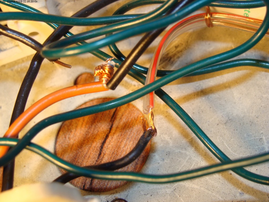

Gdy w domu zajrzałem do wnętrza oprawy to się przeraziłem. Oprawa w takim stanie, w dzień wcześniej świeciła 24h zanim budynek został odłączony od zasilania :o :evil: .

Po wyjęciu osprzętu:

Kondensator przeciwzakłóceniowy był rozsadzony- został źle podłączony przez poprzedniego pseudo-elektryka/konserwatora.

Statecznik po pomiarach na sztucznym obciążeniu okazał się sprawny. Niestety bardzo głośno brzęczy. Masa, którą zalany został stateczni popękała. (stateczki pracował cały czas: 24h)
Obrazek Obrazek Obrazek
Gniazda miały połamane zaczepy mocujące - wymieniłem na nowe. Kondensator MKSP 3,75uF okazał się sprawny, wystarczyło dolutować rezystor i nałożyć koszulki termokurczliwe.

W oprawie nie był haczyków do mocowania przewodów, więc przewody koło statecznika umieściłem w koszulce termokuczliwej:
Oprawa z świetlówkami T12:
Obrazek Obrazek Obrazek Obrazek Obrazek Obrazek
Oprawa z świetlówkami T8:
Oprawa z obudową/kloszem w akcji:
