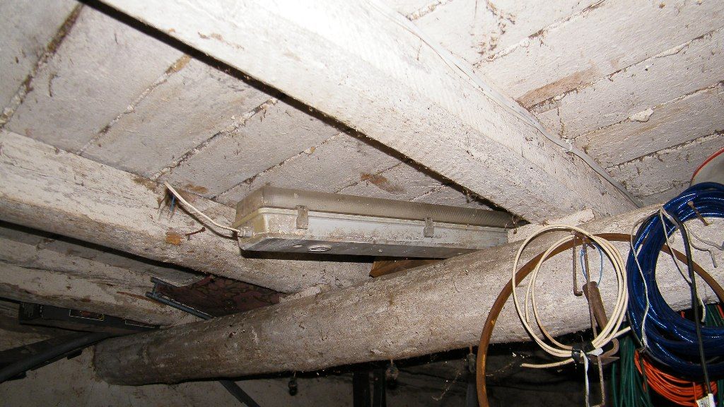

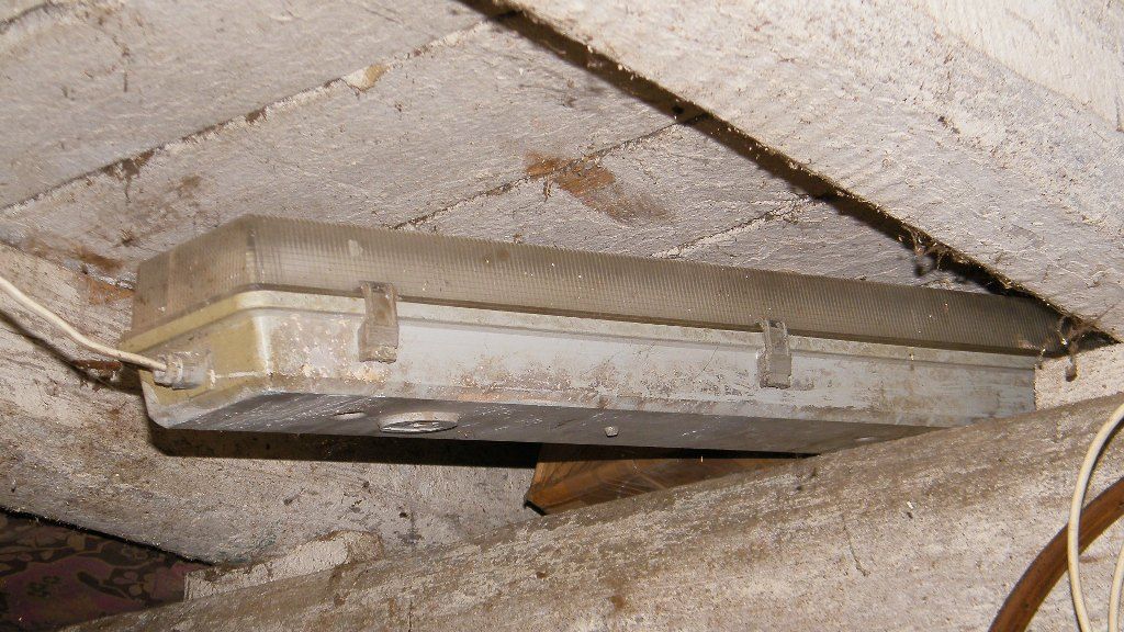

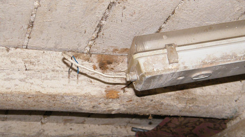

Sfotografowałem u kogoś oprawą świetlówkową wepchniętą pod sufit, niestety nie wiem jaki to typ

no i zamiast tego wosa widzialbym to ;)

Ciekawe tylko czy ta oprawa ma sprawne świetlówki, musiałbym ją ściągnąć i rozebrać żeby zobaczyć ;)

Ta oprawa to chyba OPK produkcji Polam Farel - najpopularniejsza oprawa hermetyczna u nas...

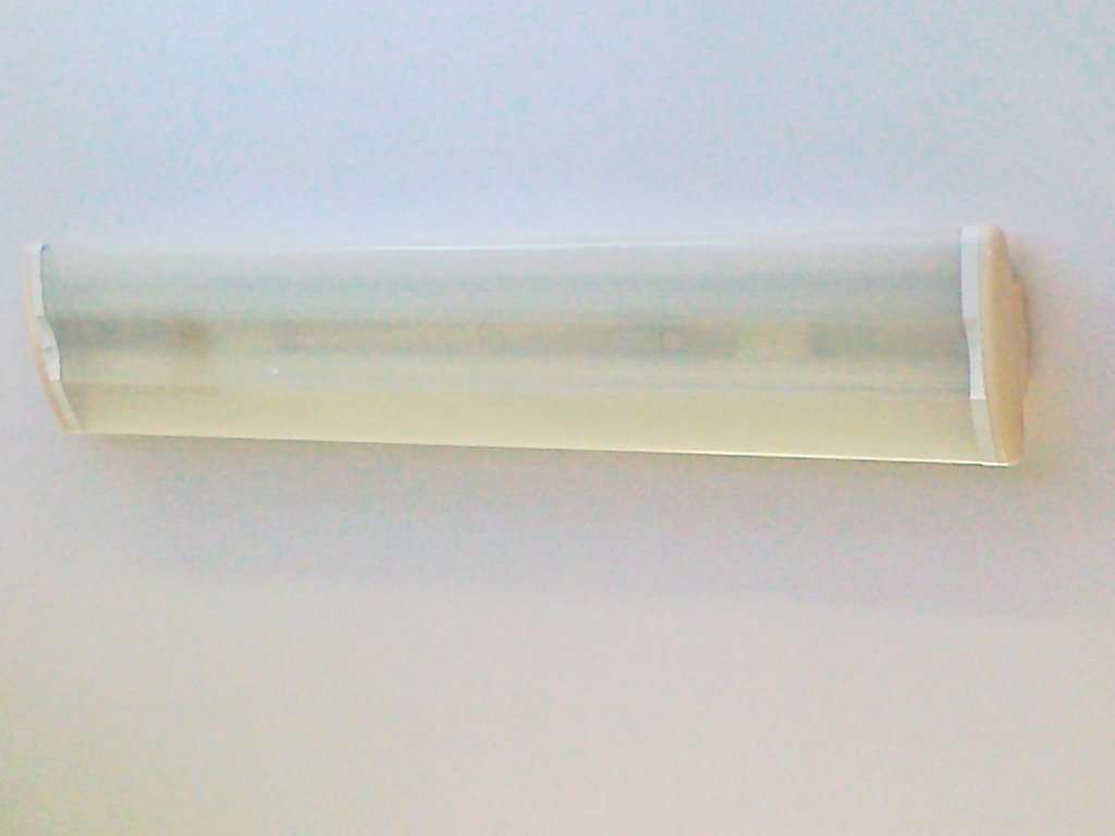

Postprzez JeD » 13 października 2012, 14:05
Co to za oprawa była czy jest produkowana, są na świetlówki T-12-40w w większości 40w. lecz powoli zaczynają się tam wpychać kije, na szczęście szkoła zafundowała sobie duzo 40w. i teraz znów są wymieniane na T-12.

Postprzez famabud » 13 października 2012, 16:42
To Wega. ;)
http://www.brilum.pl/produkty/elgo/oswietlenie_wnetrzowe/oprawy_biurowe/z_kloszem/WEGA
Osobiście uważam, że pakowanie do takich opraw T12 jest kretynizmem, bo:
1. Kiepskie Ra
2. Mniejsza skuteczność świetlna w porównaniu do świetlówek trójpasmowych

Wiesz myśle że mogły one wcześniej być na T-12, ponieważ te oprawy pochodzą z roku 2000/2001r. ? Czy jest taka możliwość ;)

Oczywiście, że jest taka możliwość. Do każdej oprawy 36W możesz wsadzić t12 40W, o ile się lampa zmieści i układ zasilający wytrzyma (stateczniki elektroniczne nie lubią T12). ;)

to niejest kretynizm ;) RA i ilosc swiatla w zupelnosci wystarcza ;)
nie przypominam sobie by kiedys ktos w klasach narzekal na swiatlo ze swietlowek ;) co innego bylo w klasach gdzie wisialy OR z żarowkami :roll:

To, że kiedyś wystarczało, nie oznacza, że dziś wystarcza. Mamy lepsze źródełka niż T12, T8 9xx to znacznie lepszy wybór. Nawet T8 8xx :)
