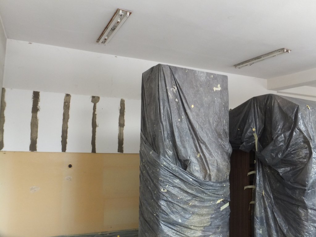

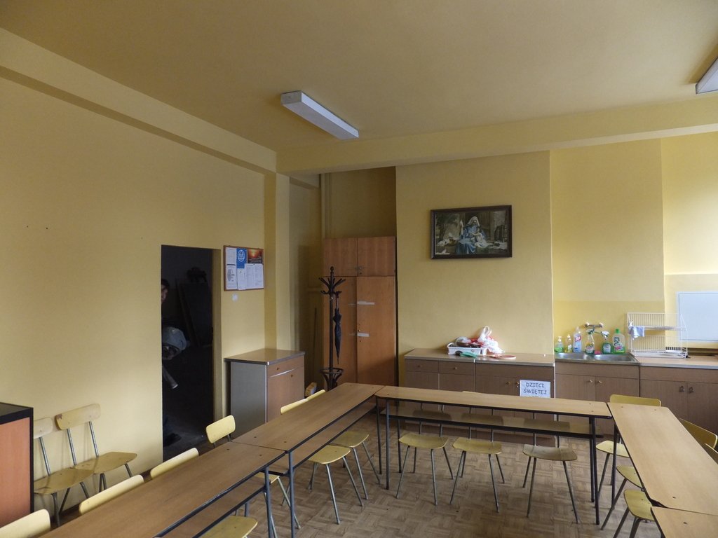

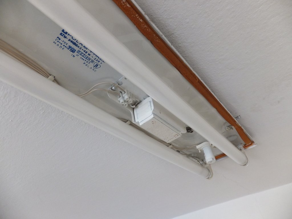

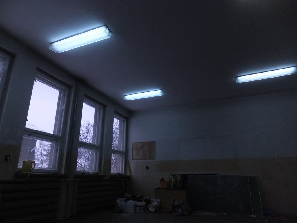

Ostatnio wraz z kolegą malowaliśmy salki przy jednym z kościołów w Gliwicach ;) W oświetleniu uchowało się tam dużo klasyków. Oto fotki:

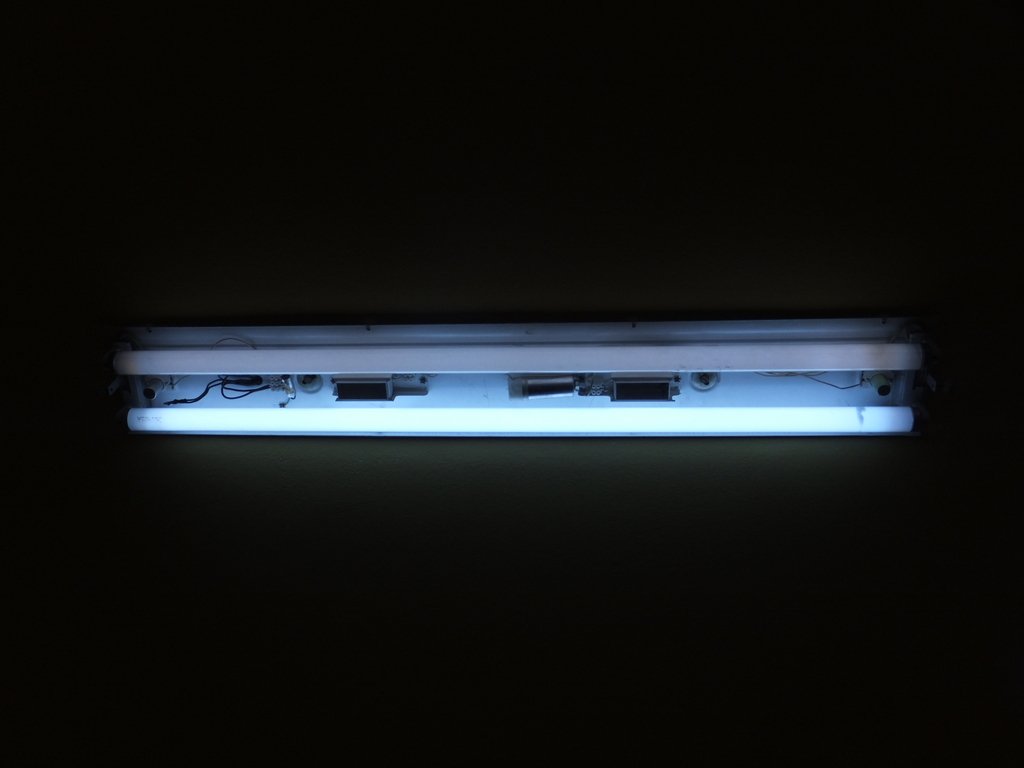

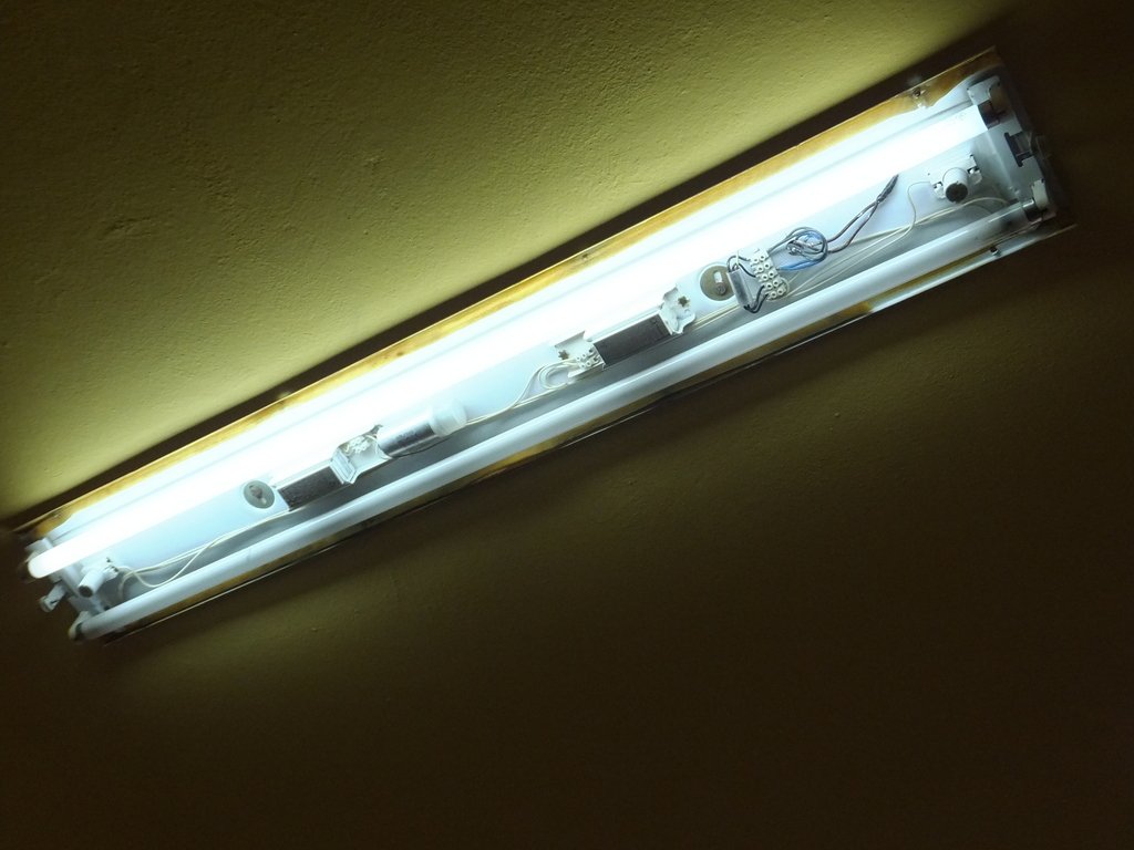

W tych oprawach powysychały kondensatory, stąd jedna świetlówka nie odpala lub z wielkim trudem i potem świeci słabo:

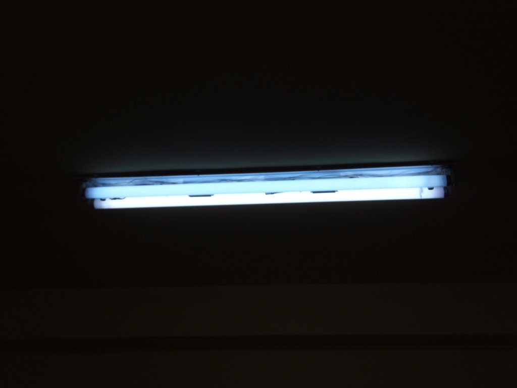

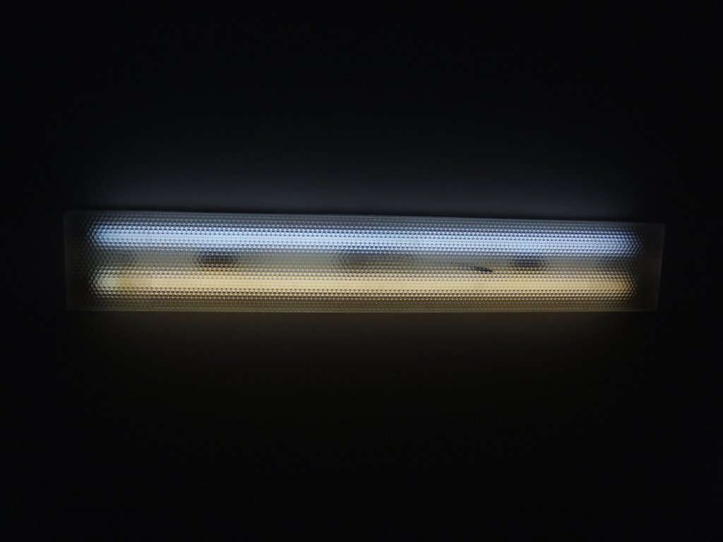

Przy okazji widać, że uchowało się tam nadal sprawnych trochę starych rur:

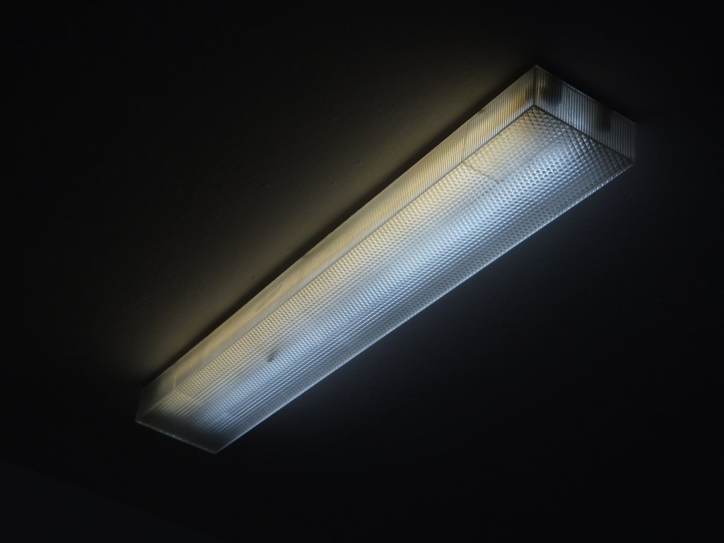

Niektóre salki oświetlają też takie:

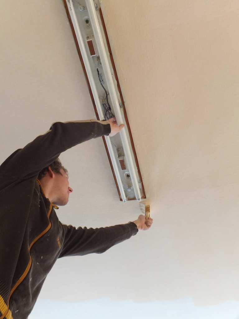

I jeszcze kilka ujęć oraz - ja, malujący sufit naokoło :D

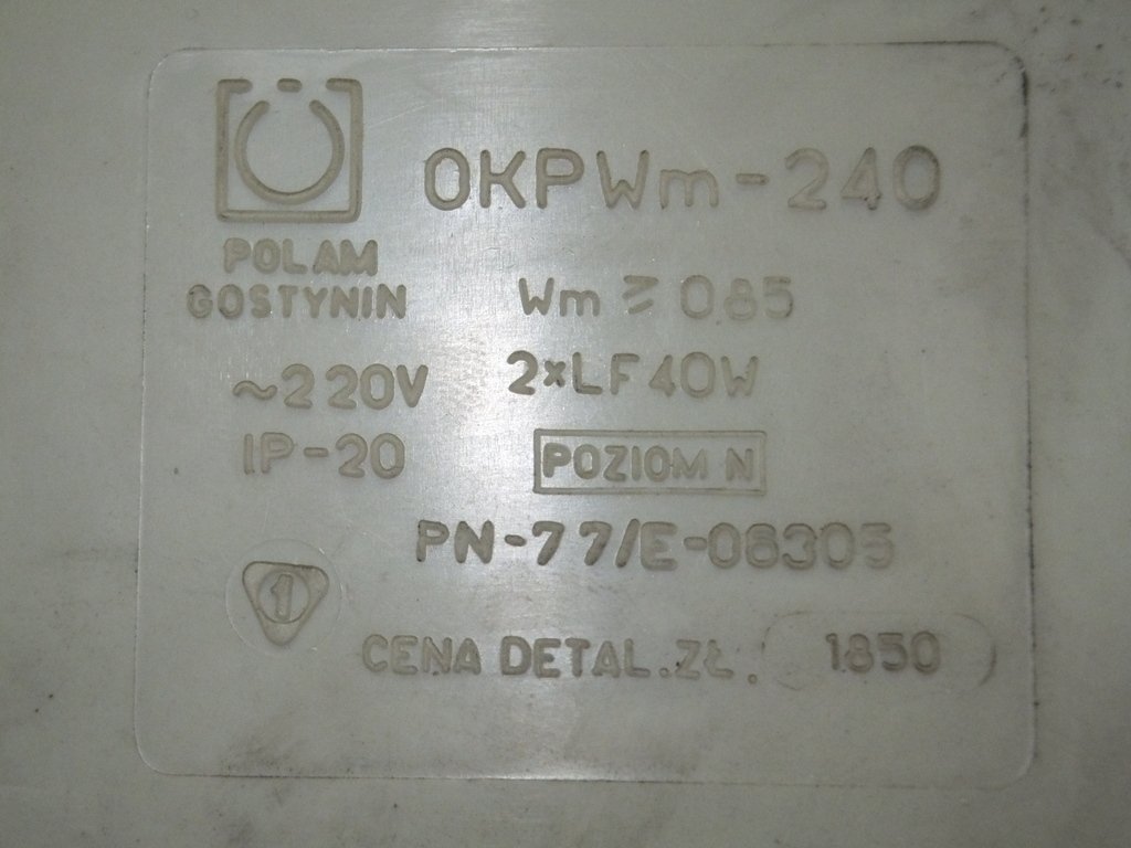

Akurat OKPWm są nadal produkowane przez Elgo i to ile lat. ;)

OZW są jednak ładniejsze niż OKPWm :)

z tymi kondensatorami to jest zawsze problem, dlatego ja najczęściej wywalam je z opraw ;)
Re: Klasyczne oprawy świetlówkowe
Postprzez amisiek » 21 grudnia 2012, 17:38
Wymienić i na następne 15 lat będzie spokój.

Te OKPWm są z 1982 roku, mają to napisane na kondensatorach ;) Pozostałe z 84 roku (data z dławików), ale podejrzewam, że to wszystko mogło być instalowane w jednym czasie nawet ;) Ta rura, którą trzymałem na jednym ze zdjęć, to akurat Razno, świecąca w ciepłej barwie parę zdjęć wyżej ;)
