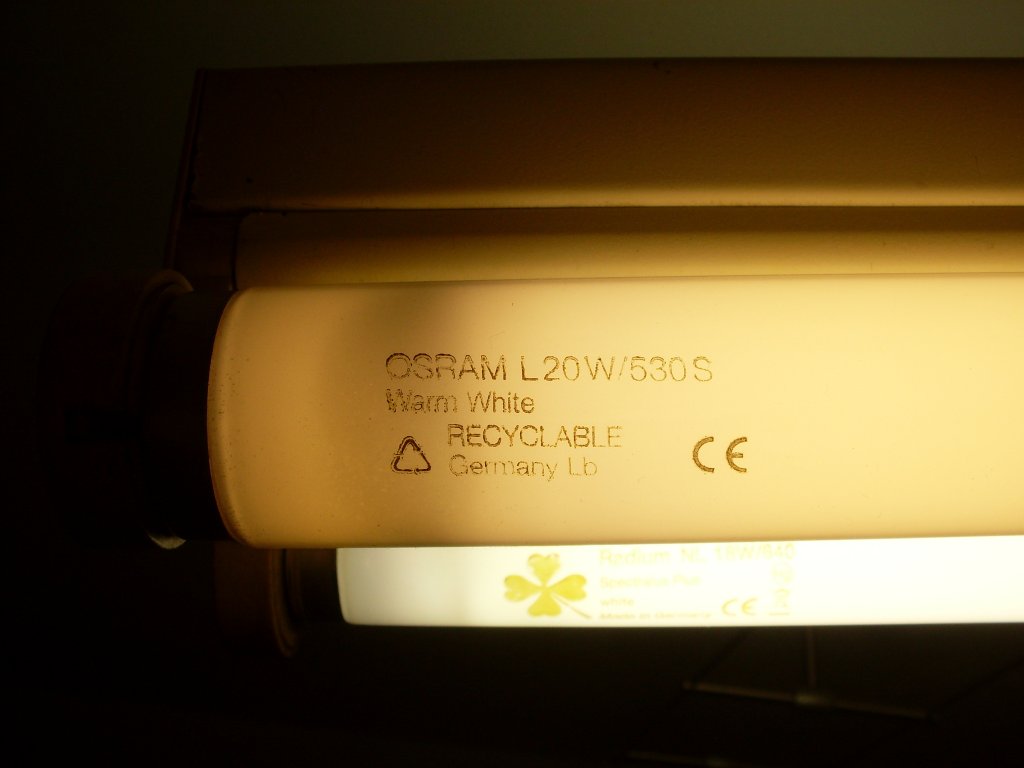

Jest to świetlówka osram, kupiona dawno temu w Castoramie.
W tle widać Radium 840.

Świeci to gorzej niż rtęć :roll:

To się nadaje do działu o żyrandolach na świetlówki, bo tym właśnie ta oprawa jest. Piękna sztuka! A barwa 530 miała kiedyś oznaczenie 29, czyli 3000K, ale jednopasmowa.

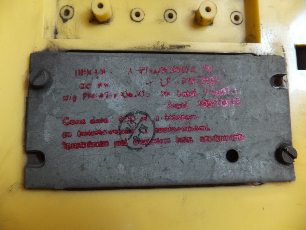

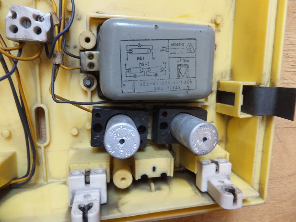

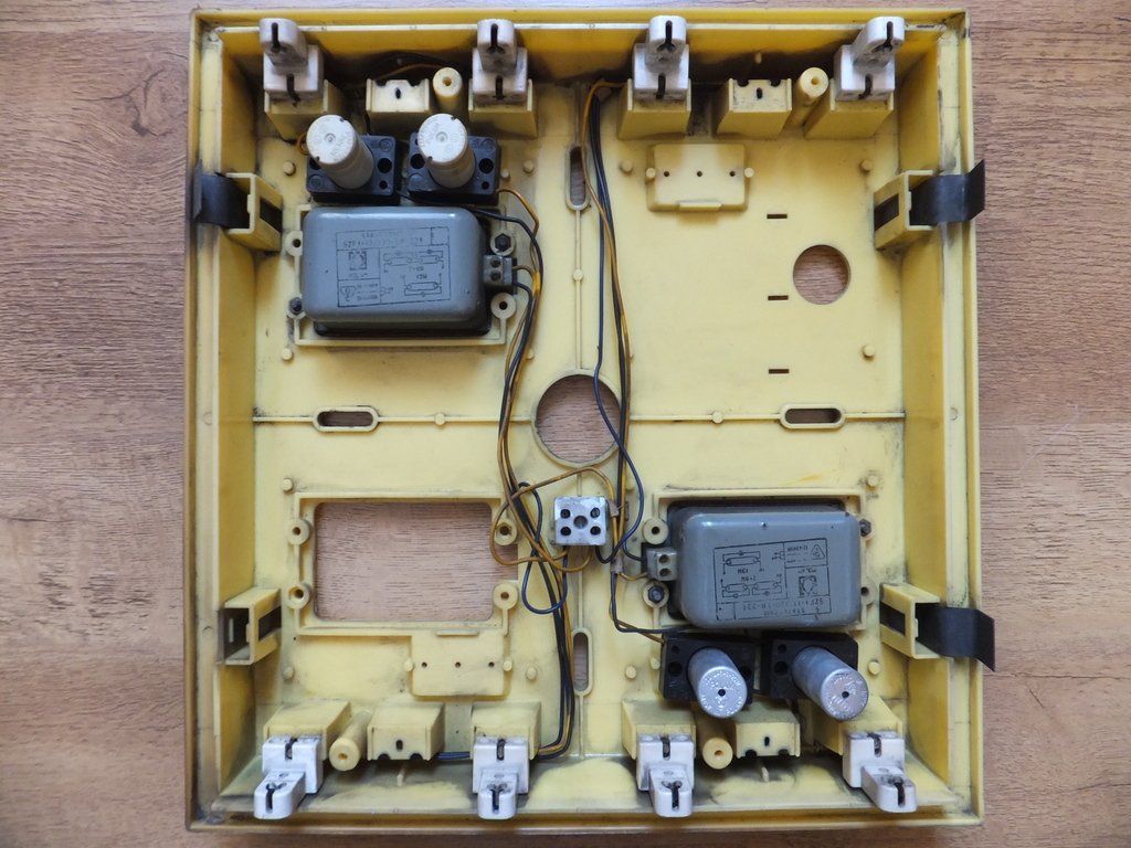

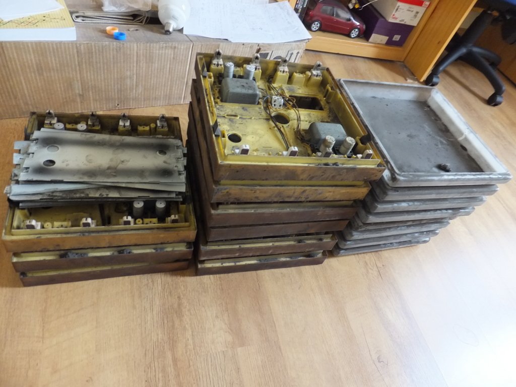

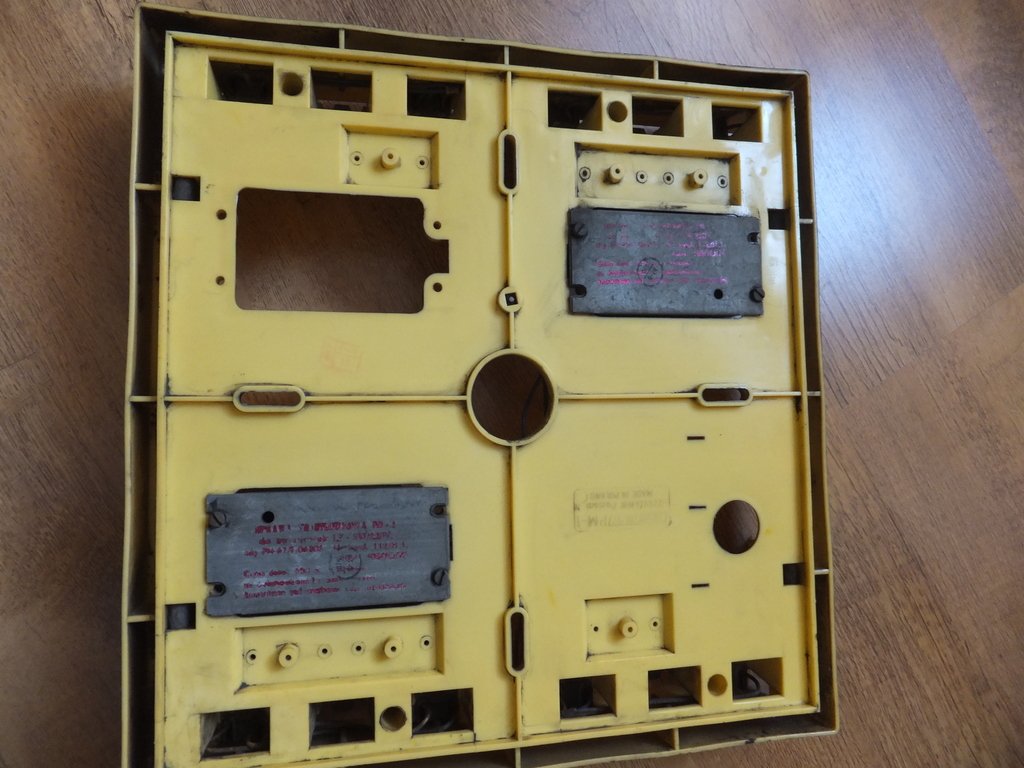

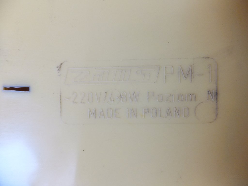

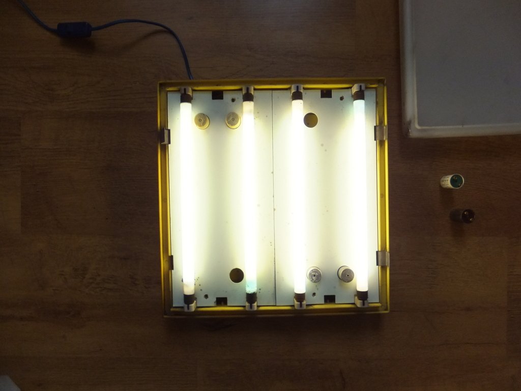

Za PRLu produkowane były oprawki Zaos PM-1, dla 4x8w lub 6x8w. Ogółem wersja 4x8w różniła się tylko tym, że nie dokładano elementów - pozostawione było puste miejsce dla dodatkowej pary świetlówek.
Oprawki 4x8w nad wejściem do "okrąglaka" w Gliwicach (ul. Zwycięstwa). Wejścia są dwa, nad każdym powinno być 5 oprawek, ale nad jednym z wejść, jednej oprawki brakuje (widać na zdjęciu). Nad drugim wejściem komplet. Taki stan utrzymywał się tam do wczoraj:
A obecnie:

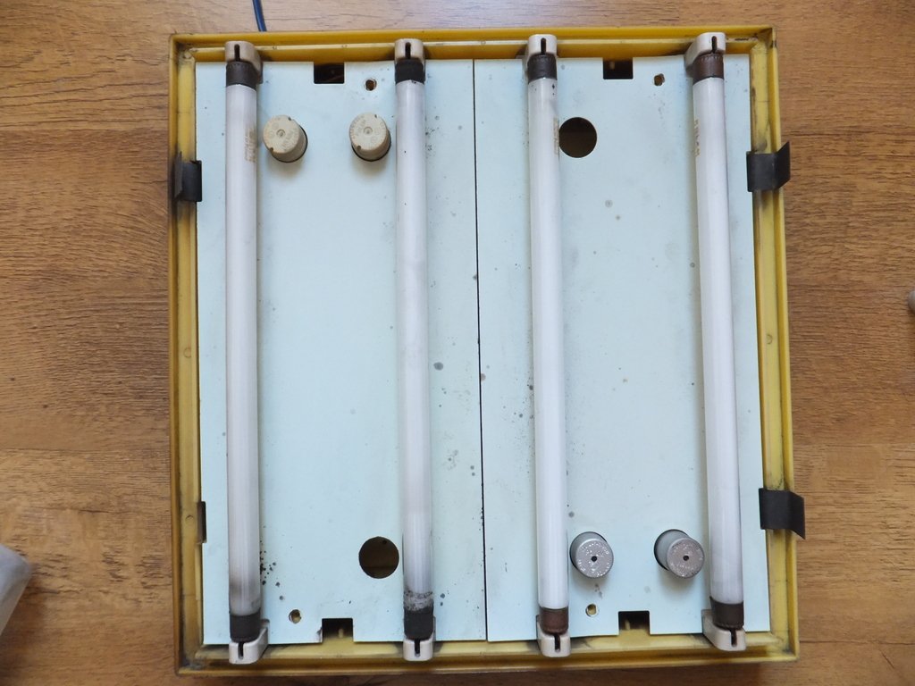

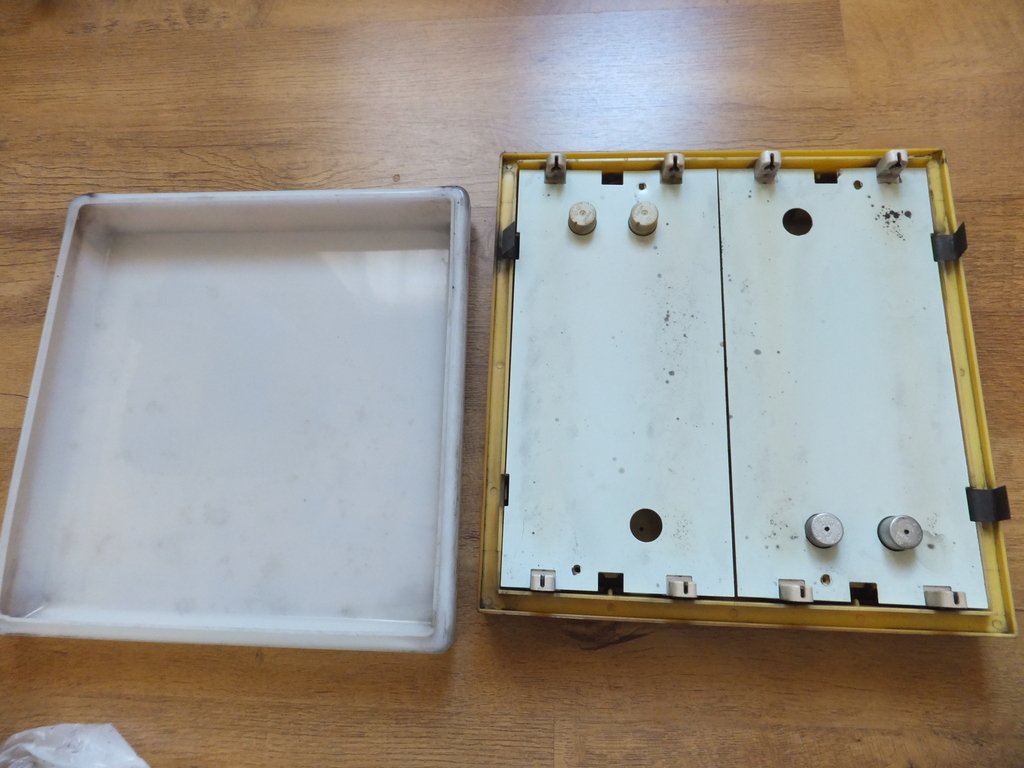

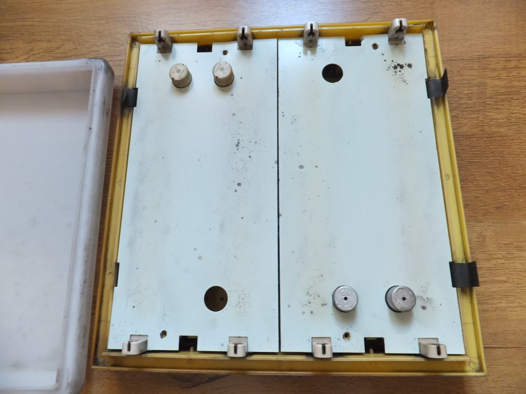

Składamy:

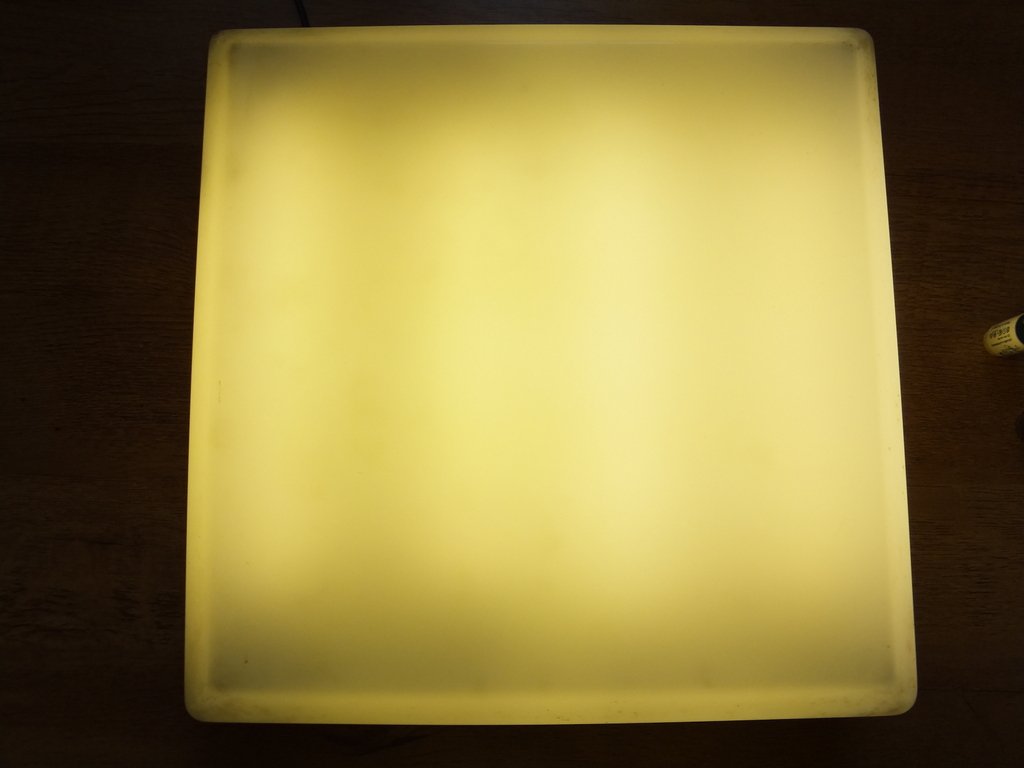

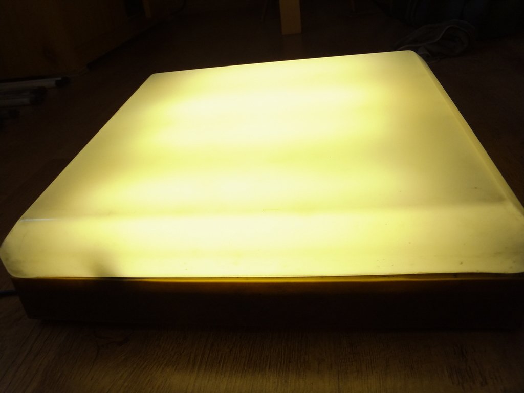

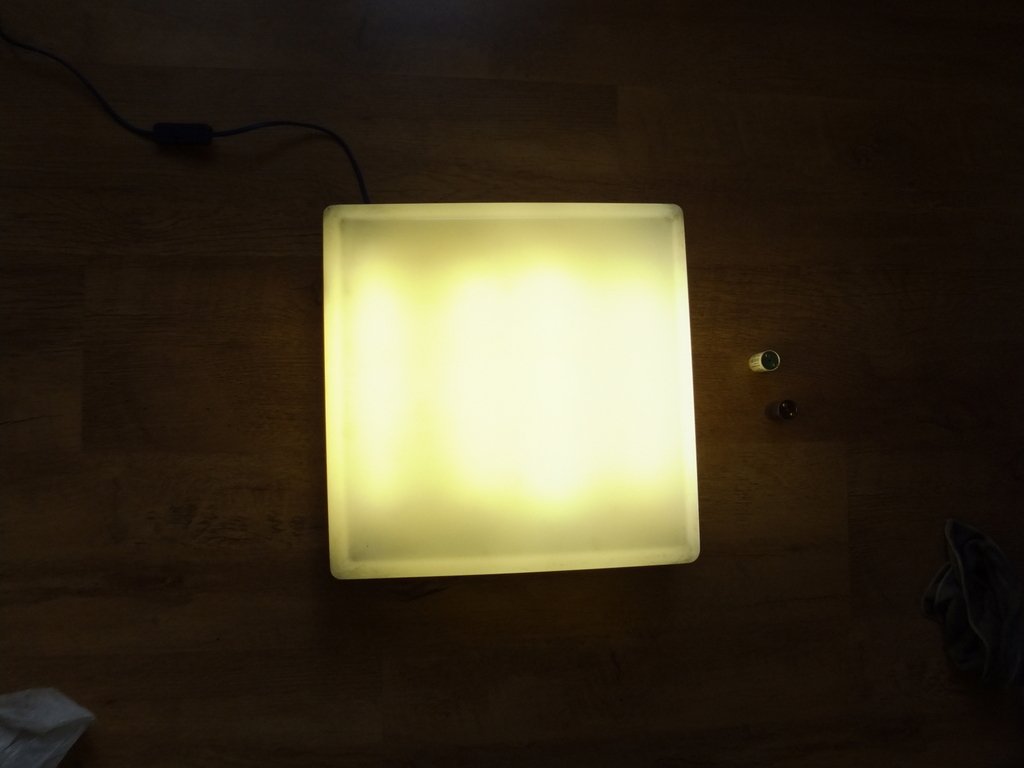

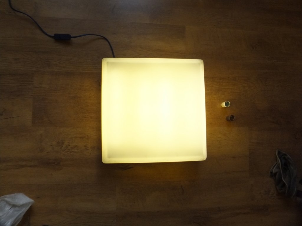

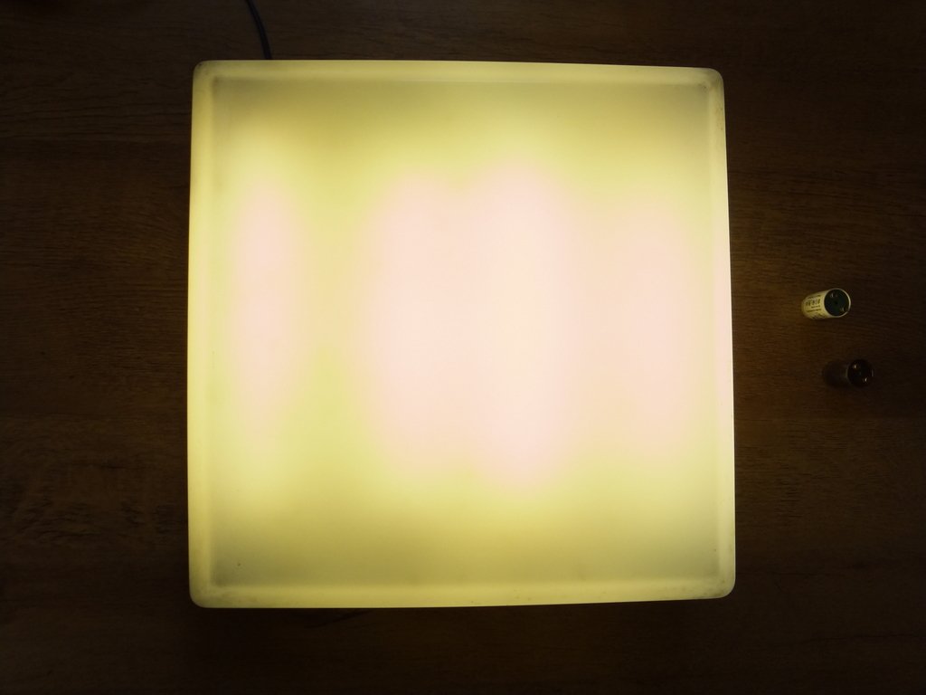

I odpalamy (ze świetlówkami, zdemontowanymi razem z tymi oprawami):

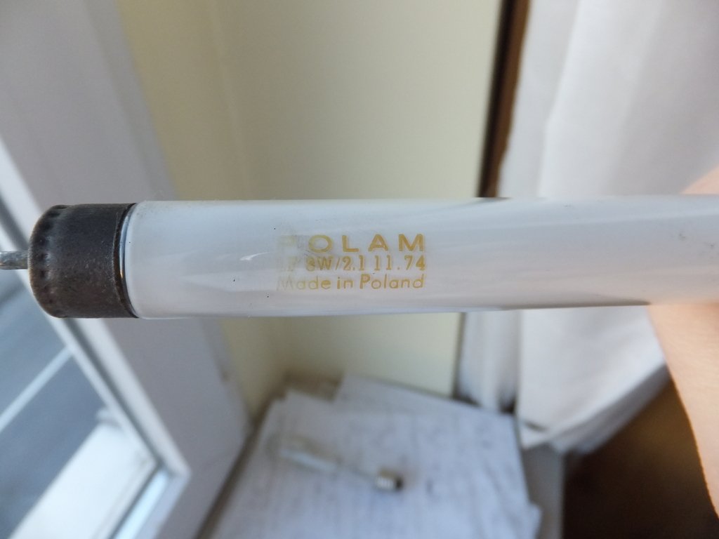

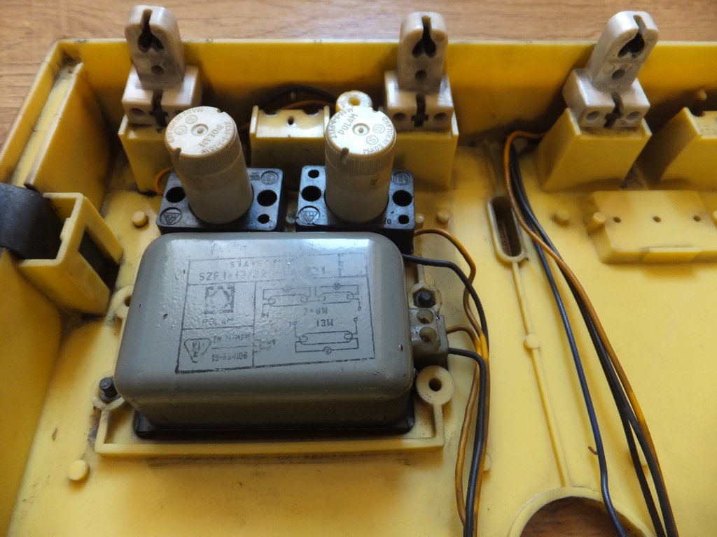

Świetlówki z nich, to kompletne, nigdy nie wymieniane rurki Polam-Warszawa i Polam-Piła. Część z nich działa, bo przy szeregowym łączeniu przepalenie się jednej rurki powoduje odłączenie również drugiej. Zdjęcia w akcji są z oryginalnymi rurkami z tych oprawek. Świetlóweczki są z 1974 roku, zatem oprawki też muszą być mniej więcej z tego czasu.

Bardzo fajna oprawa, a świetlówki to chyba są ciepło białe?

Ja bym zrobił moda na 6 świetlówek :)
Posty: 8709
Re: Klasyczne oprawy świetlówkowe
Postprzez Lampka » 31 stycznia 2013, 18:34
Może którąś tak przerobie ;) Wystarczy tylko dołożyć dławik, zapłonniki i oprawki - na wszystko jest przygotowane miejsce :P
A świetlówki są w dość przyjemnej, ciepłej barwie (kod tej barwy to "2" - zauważyłem, że niekiedy tylko w ten sposób na Polamach była podawana barwa - coś na kształt 54, albo 33 u Philipsa).
Oprawki zapłonnikowe są natomiast bardzo podobne, jak w tradycyjnych OUSFach ;)

To nie jest 2, tylko 2.1 - czy to nie 3500K pospolite u świetlówek miniaturowych?
