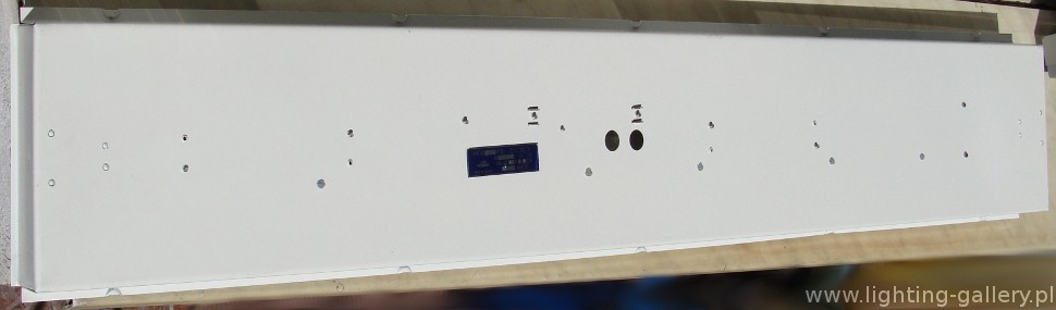

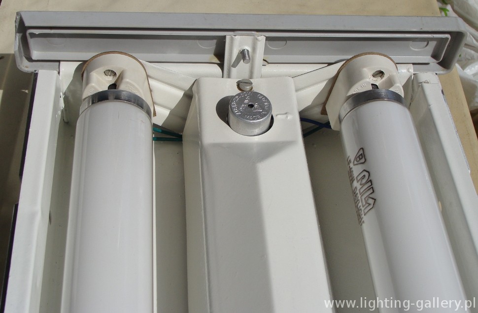

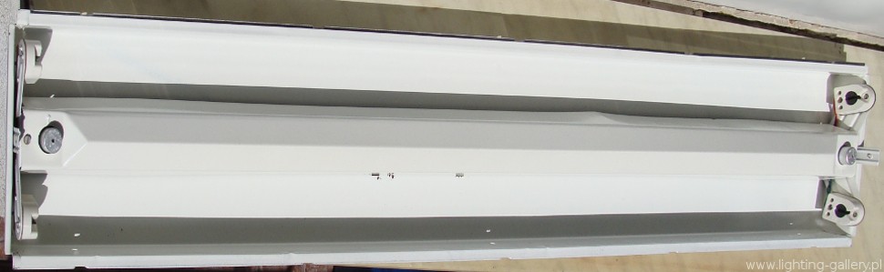

Famor OF 331 - oprawa przeznaczona do montażu w suficie podwieszanym
Rok produkcji: 1974r

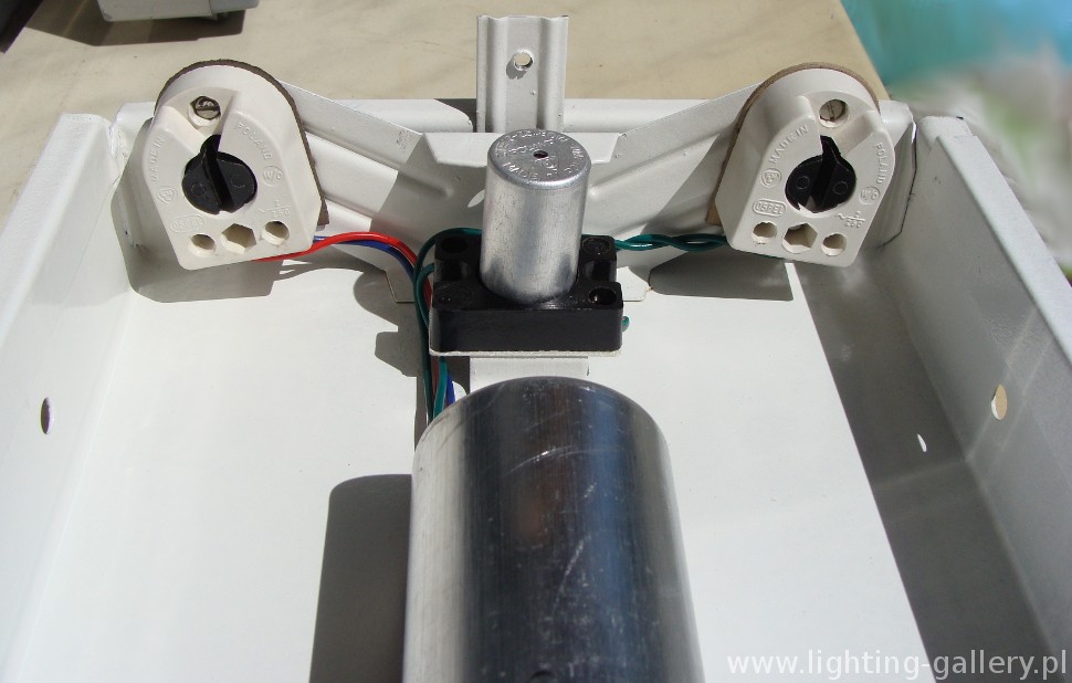

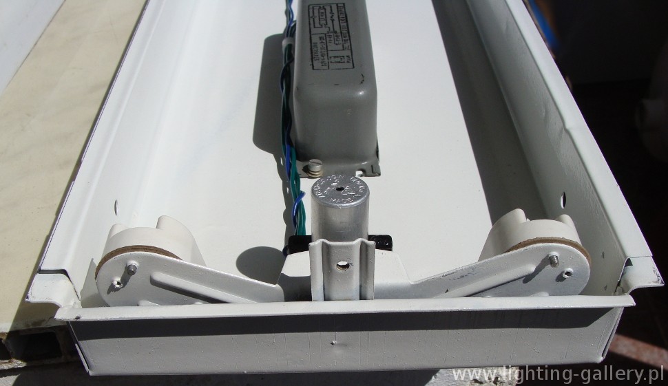

Całość rozebrałem na części czynne i umyłem...

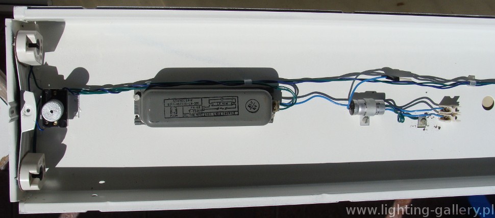

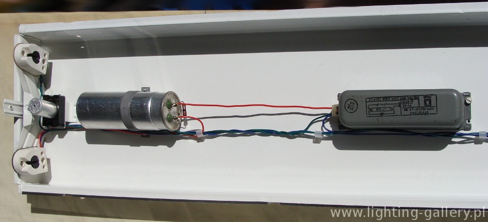

Osprzęt:
>SZF1-40/220-LN-305 [KJ-7 / 5/4]
>SZF1-40/220-LN-305 [KJ-5 / 5/4] + kondensator połączony szeregowo TELPOD 3,7uF 380V
>filtr przeciwzakłóceniowy S.I.SILESIA

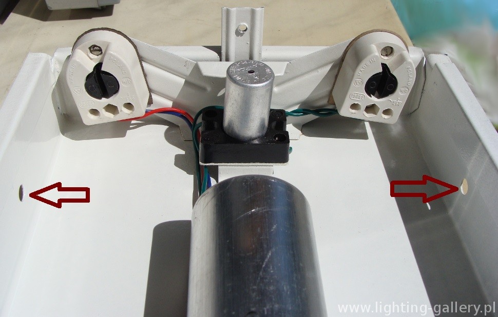

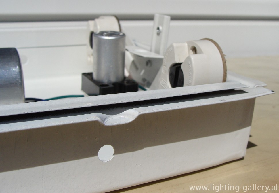

Montaż oprawy:
Bo bokach znajdują się po trzy otwory do montażu oprawy np. do kątownika/płaskownika w suficie podwieszanym.

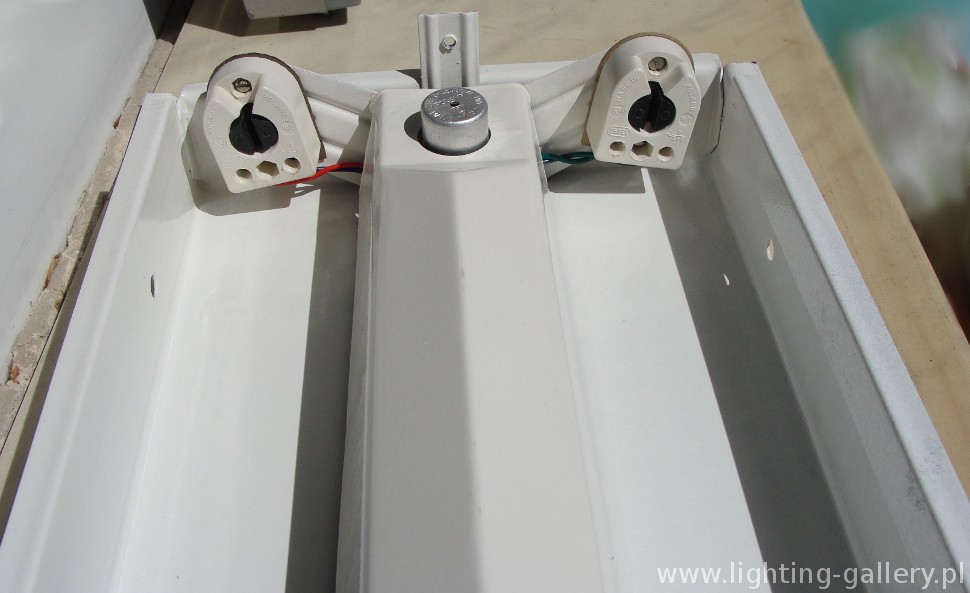

Przyłącze zasilające:

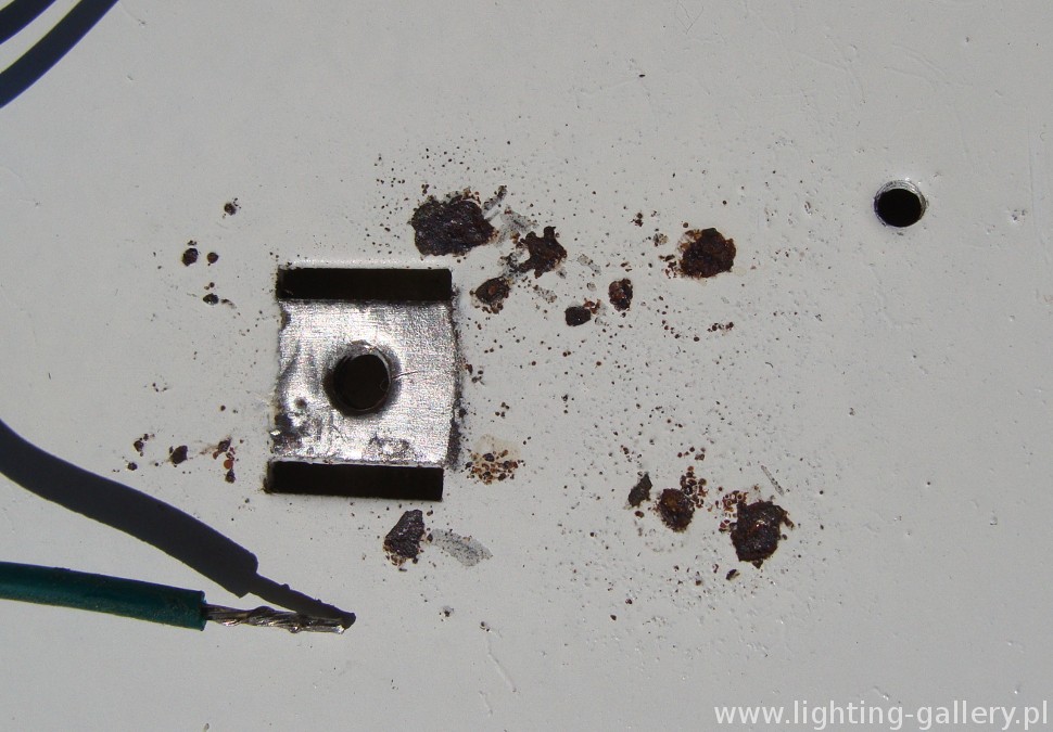

Styki od przewodu ochronnego zostały fabrycznie pobielone. Do lutowania producent użył najprawdopodobniej kwasu/pasty lutowniczej, której dobrze nie oczyścił i w efekcie mamy w tych miejscach korozję:
