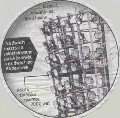

W jednym z numerów "Faktu" był artykuł o Stadionie Śląskim. Znalazłem tam coś takiego, mówi samo za siebie: :mrgreen:

Jeżeli na dwóch masztach są po 54 lampy, a na pozostałych dwóch po 86, to znaczy, że ten stadion jest jakiś asymetryczny. Mam rację?

Nie mam pojęcia. Ale nie w tym rzecz. Nazwali te lampy żarówkami :mrgreen:

moog napisał(a): Nazwali te lampy żarówkami :mrgreen:
Bo tak jest... Są to jeszcze halopaki starego typu

108 000 W na maszt :o A jasność tylko 1600 lumenów :o
Gdyby wymienić te halogeny na metalohalogeny 2000W to natężenie oświetlenia przekroczyło by 5000 lx :geek: Oczywiście w odpowiednich oprawach,a nie tych halopakach

Więc rzeczywiście mają się czym chwalić w tej swojej reklamie :mrgreen:
