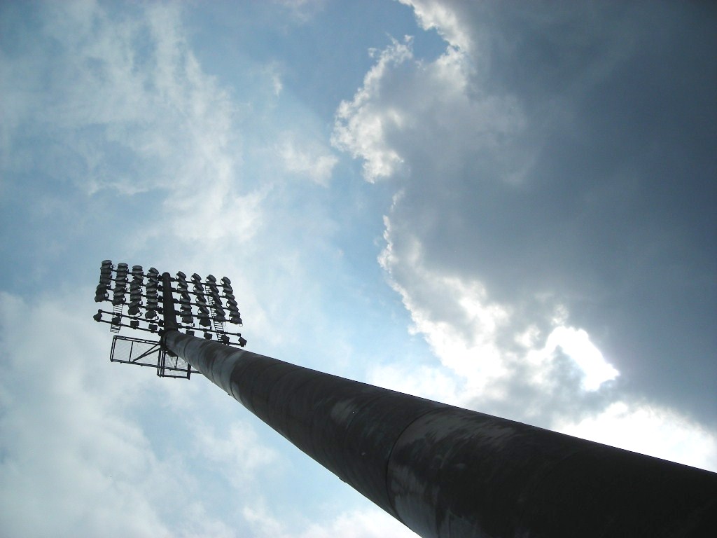

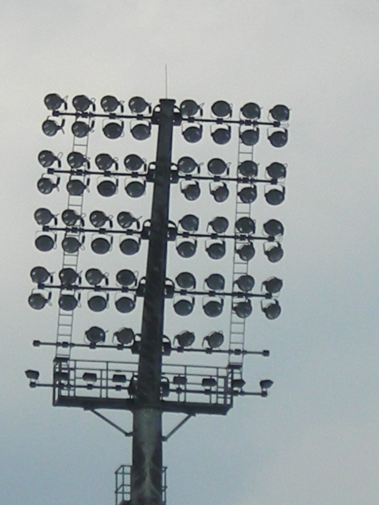

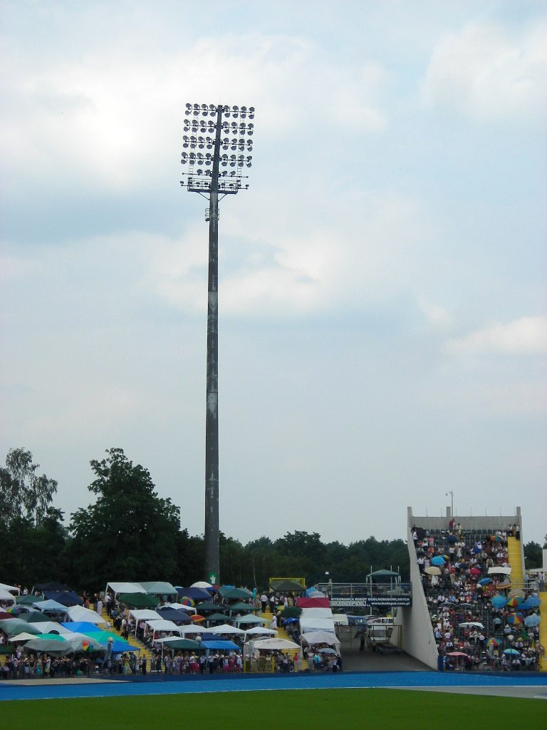

oświetlenie stadionu Zawiszy w Bydgoszczy

1. Andrzejlisek - tak, kiedyś projektowało się oświetlenie niesymetrycznie. Ponieważ wymogi UEFA/FIFA (no i oczywiście PZPN)mówiły tylko o jednej kamerze głównej z potrzebą 1400lx natężenia pionowego. Mecze oglądasz w większości z jednej kamery. Reszta kamer figurowała jako pomocnicze oraz na przeciwko kamery głównej była rezerwowa - na 1000lx pionowego, w razie awarii głównej.
Dlatego od strony kamery głównej jest na masztach więcej opraw.
2. CDM - Halopak to oprawa na źródło halogenowe, a nie metalohalogenkowe. Jaka jest różnica - powiedzą Ci google.
3. Rtęciówka - czytaj uważnie - tam jest napisane 1600 luxów, a nie lumenów. Czyli w normie.
4. Michal - na halopakach 2000W robi się oświetlenie awaryjne. 40szt wystarczy, żeby zapewnić 25lx natężenia poziomego. Dlatego widzisz, że to nie są halopaki, tylko naświetlacze metalohalogenkowe.
5. Neon44 - lampy ksenonowe to odmiana lamp metalohalogenkowym, gdzie zwiększona jest domieszka xenonu. Tak naprawdę w każdym metalohalogenie jest trochę ksenonu.
Na tym zdjęciu - nie widzę dokładnie mogą być oprawy firmy BMK, Abakus, GE, Disano. Oświetlenie jest zrobione nie więcej niż 10 lat temu i jest, jak na swoje czasy, bardzo profesjonalnie. Z resztą jakby nie było, to by nie odbywały się tam mecze rangi międzynarodowej.
