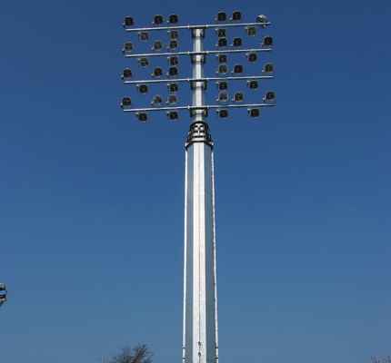

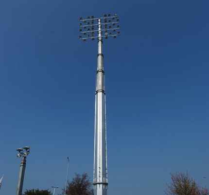

Produkuje je firma Barbour. Dokładna nazwa: Abacus Raising and Lowering Winch mast. Słowo "winch" znaczy winda !!!! A zatem taki maszt można by podnieść kręcąc korbą! :lol:
Oj Cieszyn, bije Cię po łbie ta korba i to solidnie! Taki maszt najpewniej podnosi się mechanizmem siłowników hydraulicznych, a ty se swoją korbę możesz włożyć, wiesz, gdzie . . . . i nawet zakręcić :lol: :D
A kupuje m.in. taki kraj jak Katar! Np. Al Shamal Stadium - był tam ktoś? Nie?, czemu?
Ale po co komu taki maszt teleskopowy na stadionie? Czyżby stadion był przenośny? Albo może sam maszt? - to rozumiem, mamy kilka stadionów i tylko 4 maszty, więc się je przewozi tam, gdzie będzie mecz :lol:

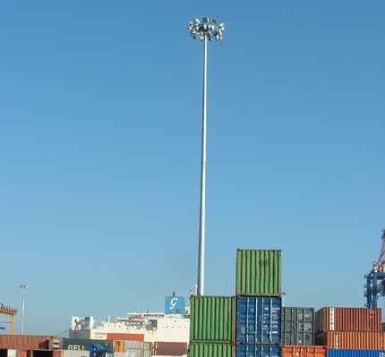

A, jeszcze jedna instalacja:
Port of Bilbao

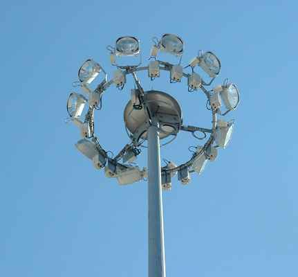

Jak dla mnie dobre rozwiązanie ułatwiające wymiane lamp.

No właśnie, o to mi chodziło, żeby to ktoś powiedział. Maszt jest teleskopowy nie dlatego, żeby można wysoko go wystawić, ale żeby łatwiej i taniej można dokonać napraw i wymian w całym zestawie oświetlającym. Całkiem sprytne rozwiązanie
Ciekawe, czy współczesne zwyżki mogą "wyjechać" z monterem aż na 45 metr w górę?

Jeszcze inną zaletą jest to, że w zależności od potrzeb, regulując wysokość można mocno oświetlić niewielki obszar (nizej) lub słabiej oświetlic duży obszar (wyżej).

No fakt, Andrzeju, nie pomyślałem o tym. Taka funkcjonalność może być bardzo przydatna i energooszczędna :)

Raczej nie chodzi tu o wymianę lamp. Maszt jak zjedzie na dół dalej ma 30 kilka metrów. Maszty posiadają normalny system bezpieczeństwa (nie wiem dlaczego producenci masztów równiez w Polsce nazywają tak sposób wchodzenia na koronę - drabinka, winda).
Tu raczej chodzi o panoramę miasta.
I tu ciekawostka - takie maszty, właśnie fimy Abacus są projektowane do oświetlenia stadionu Hutnika w Krakowie, który znajduje się niedalego ważny obiektów zabytkowych i takie 4 tyczki będą psuły panoramę. A tak na czas meczu maszty w górę i świecą, po meczu maszty w dół.
