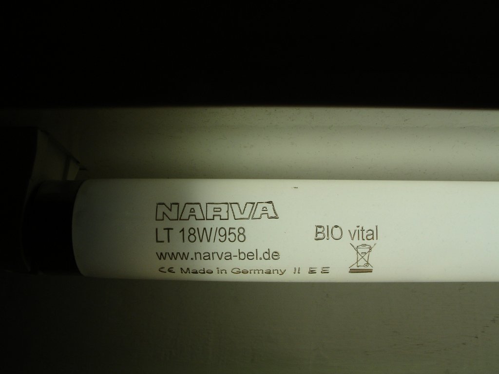

KaszeL napisał(a):na szafie cztery belki na świetlówki 36W. W tej chwili są tam rury kolorowe czerowna, zielona, niebieska oraz Narva Bio Vital /958
Też bym chciał to w akcji zobaczyć :D
Narva Bio Vital /958 co to jest za świetlówka :shock: :?:

swietlik napisał(a):Narva Bio Vital /958 co to jest za świetlówka :shock: :?:
Świetlówka charakteryzująca się światlem zbliżonym do naturalnego, emituje również UVA i UVB w odpowiednich proporcjach.
Do oświetlania w hodowli roślin, mozna stosować w biurze, w szkołach, w domu.

Postprzez KaszeL » 6 lipca 2009, 01:21
No tak, Andrzej był szybszy ;)
Bio Vital to po prostu nazwa handlowa pewnego rodzaju świetlówek firmy Narva. Lampy te są oznaczone kodem 958, czyli mają temperaturę barwową na poziomie 5800k i odwzorowanie kolorów ponad 90%. Ich cecha charakterystyczna to pewna zawartość UV-A i UV-B w widmie co wg. producenta powoduje lepsze samopoczucie podczas pracy w miejscu oświetlonym przez te lampy. Ja kupiłem je w poszukiwaniu źródła możliwie wiernie oddającego barwę słońca w południe. Niestety w bezpośrednim porównaniu ze słońcem te lampy mają ewidentnie chłodniejszą temperaturę barwową. Co ciekawe podczas pracy można bez problemu odróżnić je od świetlówek 965 które są jeszcze chłodniejsze. 880 w tym zestawieniu daje światło o zabarwieniu delikatnie fioletowym. Jak na razie świetlówki, które najlepiej imitują słońce w moim zestawieniu to Osram Lumilux Deluxe 954. One katalogowo mają barwę 5400k. W zasadzie jedyne jakich jeszcze nie widziałem, to Philips TL-D Graphica 950, które mają temperaturę 5300k. Niestety tych ostatnich nie mogę nigdzie dostać. Jeśli już ktoś sprzedaje Graphic'i to zazwyczaj 965.
