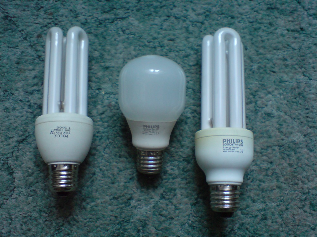

Żarówka energooszczędna, świetlówka kompaktowa, zintegrowana świetlówka kompaktowa to jest to samo, jest to źródło światła mogące być zamiennikiem żarówki, posiada w przybliżeniu pięciokrotnie większą skuteczność świetlna niż zwykła żarówka (taka, jaką wynalazł Edison).
Świetlówka liniowa to jest świetlówka w kształcie szklanej rury o długości 60 lub 120 cm (zdarzają się jeszcze inne długości), nazywana czasem jarzeniówką.
Neonówek (lamp neonowych) w oświetleniu mieszkań się nie stosuje.
cieszyn napisał(a):Jeśli mam już zdecydować się na te żarówki energooszczędne czy im podobne (sam nie wiem, jakiego tu słowa z tej mojej wyliczanki użyć :cry: ) to najbardziej zależy mi, ażeby one możliwie najlepiej imitowały światło słoneczne - do tego chyba nikt z Was nie nawiązał wprost, a na tym mi bardzo zależy. Mam uprzedzenie do tych "żarówek", bo kiedyś, jak pisałem, kupiłem i naprawdę było to TRUPIE światło, i to jest droga donikąd! Od tego czasu nikt w domu nie chce widzieć tych energooszczędnych żarówek. Więc widzicie, jaki mam problem. Do tego dochodzi fakt, że one nie są tanie! kosztują ok. 45 zł/ szt. !!!
Poprawnie taka lampa nazywana jest świetlówką kompaktową zintegrowaną.

Zwróć uwagę na to, że w Polsce bardzo trudno (o ile się da) kupić inne świetlówki kompaktowe zintegrowane o innej barwie niż 827. Jak kupisz świetlówkę 827, to teoretycznie będziesz miał światło zbliżone do żarówki. Jeśli chodzi o moce to rzeczywiście są dwie moce. Na przykład jest podane 20W i 100W. Oznacza, że dana świetlówka pobiera 20W (zużywa przez 5 godzin tyle energii, co żarówka 100W świecąca przez godzinę), a strumień świetlny ma taki, jak żarówka 100W. Można to interpretować, że jak się oświetla pomieszczenie żarówkami 100W, to po wymianie ich na świetlówki 20W, oświetlenie będzie w miesiącu zużywać 1/5 energii, która jest potrzebna do oświetlenia pomieszczenia żarówkami, a i przed i po wymianie będzie teoretycznie tak samo jasno w pomieszczeniu.
Nie wiem, jak inni, ale ja uważam, że warto kupić świetlówki 15-20W, bo i tak będą zużywać mniej energii niż żarówki 60W, a nawet 40W, a pokój będziesz mieć bardzo dobrze oświetlony.
Świetlówka kompaktowa zintegrowana to świetlówka która posiada trzonek E27 (zdarzają się lampy z trzonkiem E14) i ma w sobie całą elektronikę. Tylko taka świetlówka może być bezpośrednim zamiennikiem żarówki. Sama świetlówka nie musi przypominać żarówki. Najczęściej jest to cienka rurka szklana zakręcona 5 razy, 3 zakręty są na zewnątrz, 2 pozostałe zakręty oraz końcówki są w obudowie z elektroniką. Wszystkie trzy lampy widoczne na załączonym zdjęciu to właśnie świetlówki kompaktowe zintegrowane. Są też takie konstrukcje, że są trzy rurki zakręcone na zewnątrz obudowy, a w obudowie są końcówki, przy obudowie są łączniki, taka konstrukcja świetlówek jest przedstawiona na zdjęciu.
Co do sprawdzania w sklepie to miałem na myśli tylko i wyłącznie porównywanie barwy światła, bo obiektywnie ocenić barwę i ilość światła (strumień świetlny) w sklepie się nie da.
