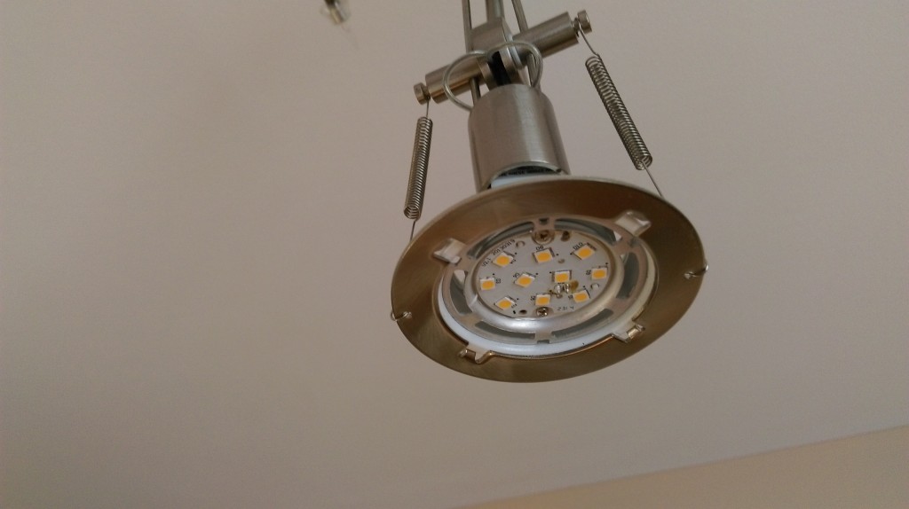

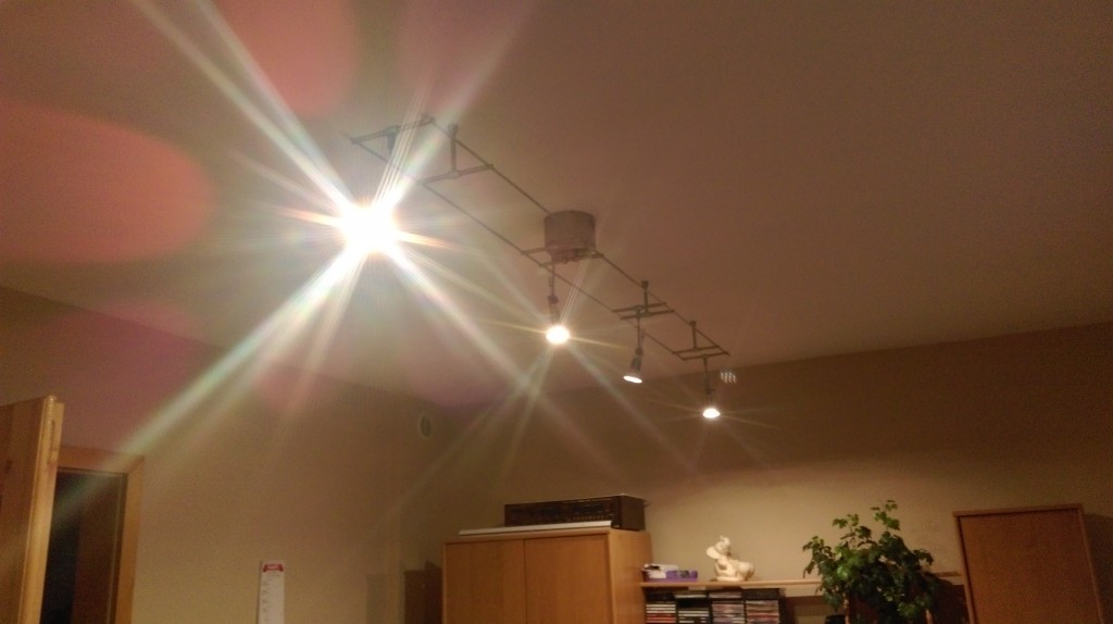

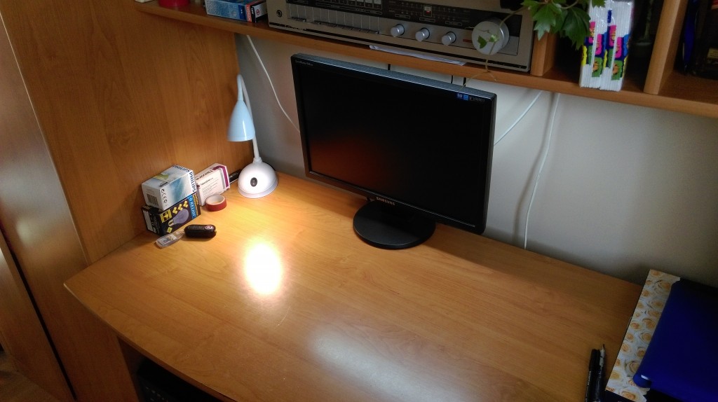

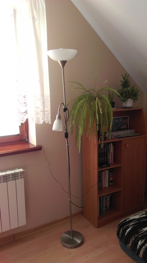

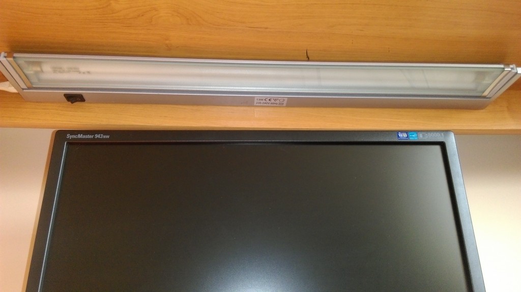

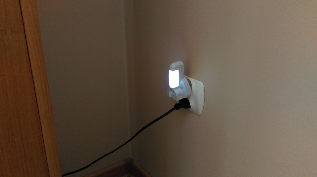

Tak prezentuje się oświetlenie mojego pokoju:

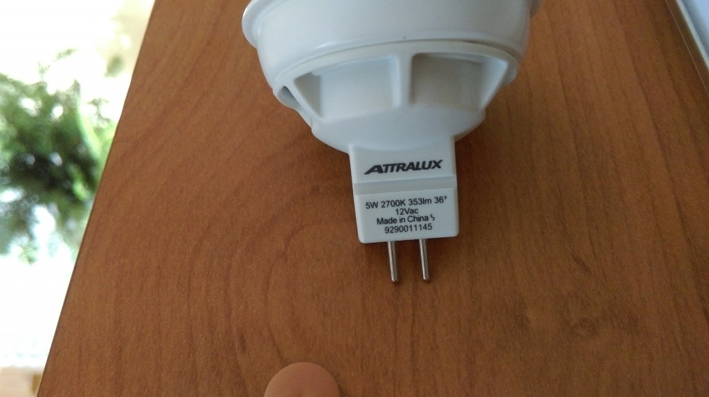

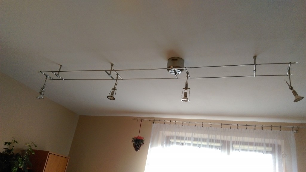

-oprawa na suficie, fabrycznie 4x35W 12V, aktualnie 4x5W led 2700K. Źródła światła zostały zmodyfikowane przez usunięcie optyki skupiającej światło, dzięki czemu zamiast świecić strumieniem 36st, świecą praktycznie 180st.
-oprawa stojąca, na górze Philips Economy Twister 23W 2700K E27, na dole GE Electronic 8W 2700K E14.
Lampka nocna Rum-Lux 1,5W (świetlówkowa)
Biurko. Oprawa T5 13W, świetlówka Osram Lumilux De Luxe 954 i lampka stojąca LED 3W 3000K

Oprawa stojąca fajna w formie, ale kolorystyka niezbyt mi się podoba. U mojej cioci jest taka sama, tyle że ma pomarańczowe klosze. Identycznej używa także basista Mietek Jurecki podczas swoich solowych kameralnych występów.

Z taką stojącą jak na powyższych fotkach miałem już do czynienia i ma ona spory problem ze statecznością. Wygina się we wszystkie strony, nie chce stać idealnie w pionie. Ta oprawa na świetlówkę 13W zapewne z Lidla, tam można było takie nabyć. Zimny zapłon? Reszty nie skomentuję, bo lepiej wcale nie mam. :roll:

Moja oprawa stojąca ma ciężką podstawę i może dlatego trzyma pion. Oprawa świetlówkowa zakupiona kilka lat temu na Allegro (3 sztuki), 2 są w kuchni pod blatem. Oryginalnie miały zimny zapłon, ale w swojej zepsułem przypadkowo statecznik i wymieniłem go na taki z ciepłym zapłonem firmy Polamp Components.

To na suficie lipa :roll: imitacja systemu linkowego :lol: Ta stojąca fajna, nocna cóż te mini-świetlówki wydaje mi się że to już przeżytek 8-) Na biurku spoko :P

Utilizer napisał(a):To na suficie lipa
Już kilka razy przymierzałem się do jej wywalenia, ale brakło mi motywacji, poza tym byłby problem na co ją zmienić. W sumie to za dużo z niej nie korzystam więc może być.

Do tej stojącej za górny klosz wsadź CDM-T 70/942. Na elektronice. Od razu lepiej. Mam taką konstrukcję w oprawie stojącej z Ikei. Działa dobrze od kilku lat. Polecam!
Modowane lampki diodowe potrzebują klosza rozpraszajacego bo inaczej będziesz mieć kropkowe powidoki. O oprawie na suficie się nie wypowiadam.

Tylko trzeba mieć gdzie ten osprzęt schować, moim zdaniem do klosza to tak średnio :roll: No i nie każdy potrzebuje 7000lm w takiej oprawce ;)

Lampeczka 1W w kontakcie fajna :-) dobrze, że ze swietlowka, a nie z ledami. Sam uzywam takich wiele ale glownie w celach uzytkowych, czekajac na najciekawszy etap ich pracy czyli widowiskowe migotanie pod koniec zycia :-D
Ta GE w lampce stojacej ma cieply start?
Attralux to marka klepana przez Philipsa, sprzedawana glownie w marketach. Obecnie to juz raczej w pelni made in Chinach :-)
takie chinskie oprawy mozna powszechnie kupic w roznych sklepach elektrycznych i marketach. Start oczywiscie na zimno jak w wiekszosci tego typu opraw.
