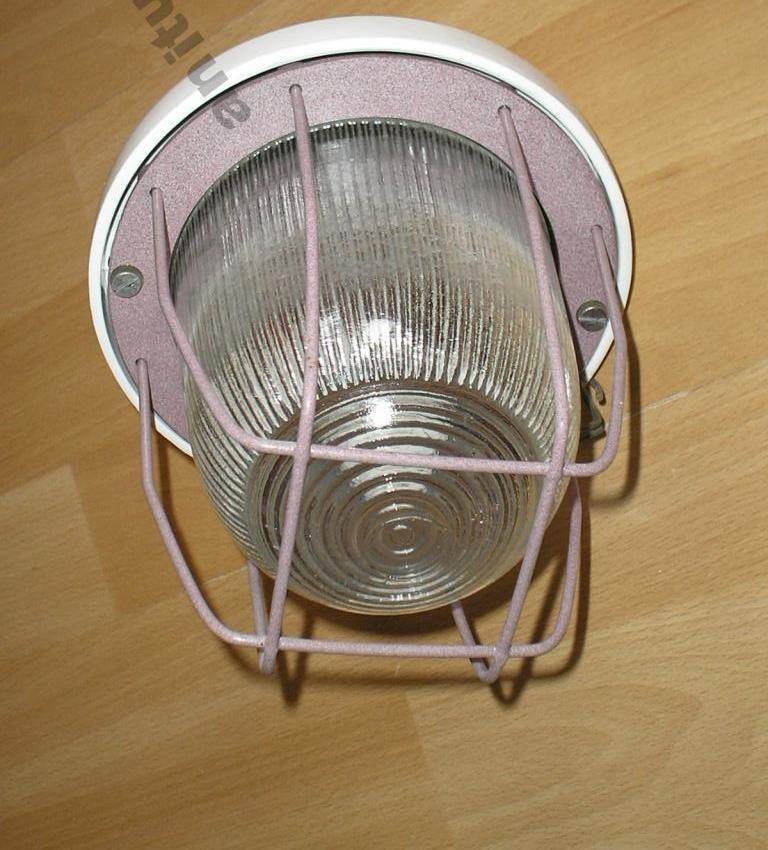

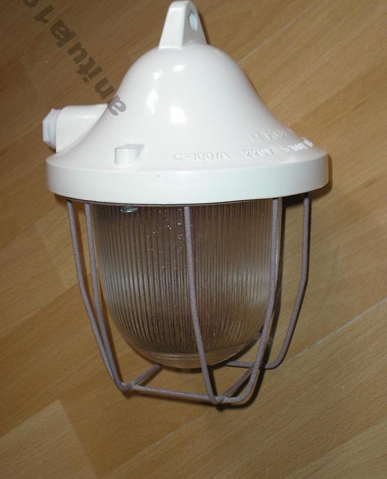

Niedługo będę mógł się pochwalić taką aluminiową oprawą na żarówkę 100W:

C100 :) Taka sama jak w prowizornicy Whitesa, tylko że mniejsza wersja, u niego są C200.
Do tej oprawy z powodzeniem włazi MIX160W i takie źródło bym proponował.

Ale czy się w niej nie przegrzeje takie źródło światła albo klosz :?:

Gruby, solidny szklany klosz w alu oprawie nie ma szans sie przegrzać :)
Do tej C100 bym wpakował MIXa 100W, do C200 można bez obaw pakować 160tkę :twisted:

Nie wiem..mnie się tam nawet w C 200 popaliły oprawki od mixów, musiałem przejsć na kompakty...

To jaka tam jest oprawka?

porcelanowa

Przejęzyczyłem się trochę, nie same oprawki, a bardziej przewody doprowadzające napięcie, już w samej oprawie, od tej wysokiej temperatury wypadł mi też jeden ze styków z oprawki
