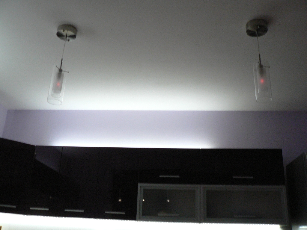

czas na fotki

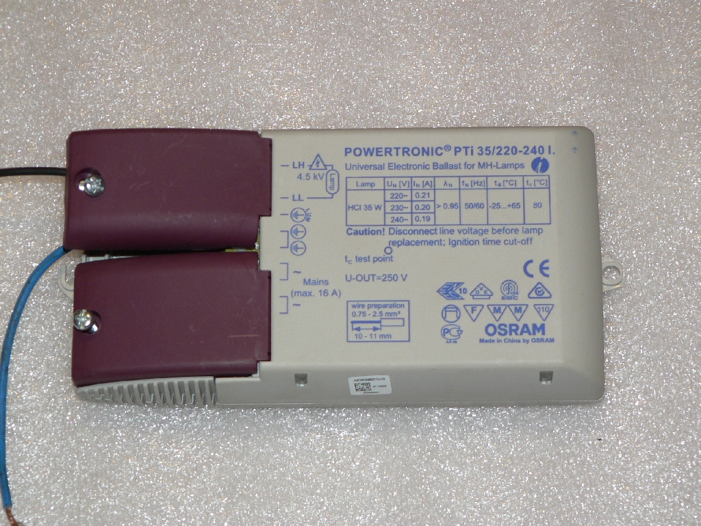

statecznik elektroniczny Osram

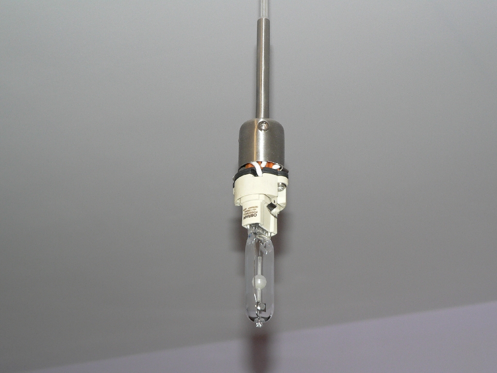

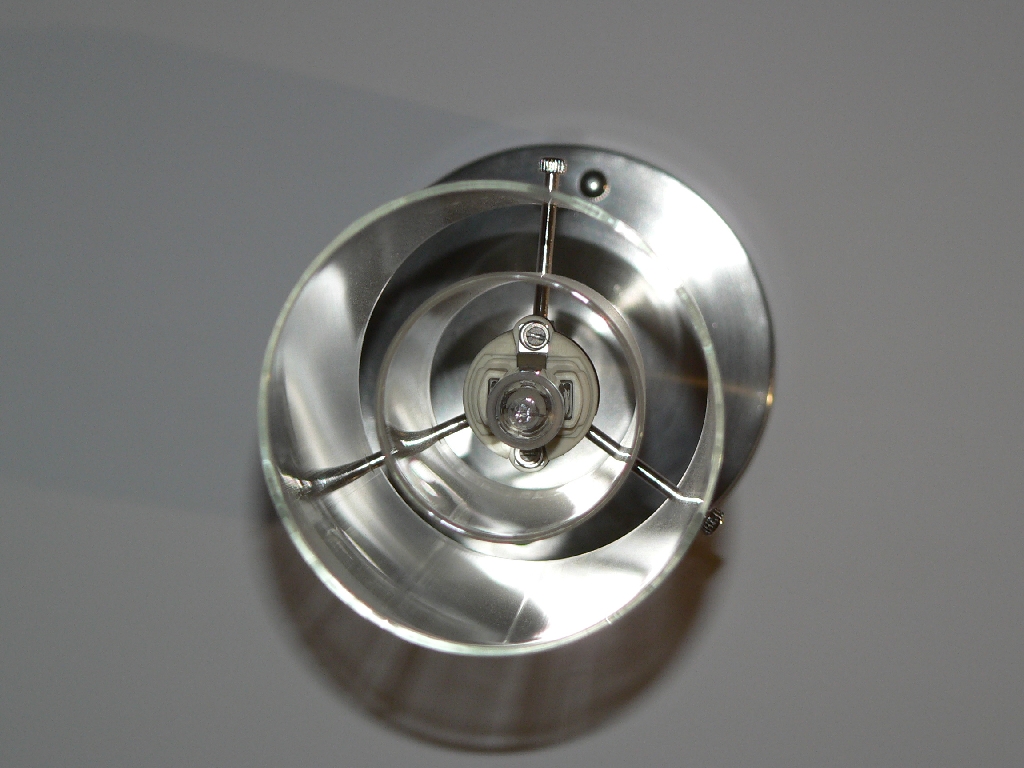

Moja przerobiona oprawa kuchenna

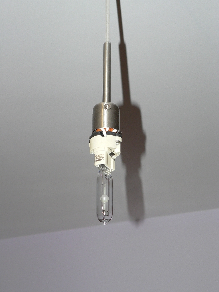

Lampka od spodu
Ze zdjętymi kloszami widać tutaj hci-t powerball 35w/942 w gnieździe g12

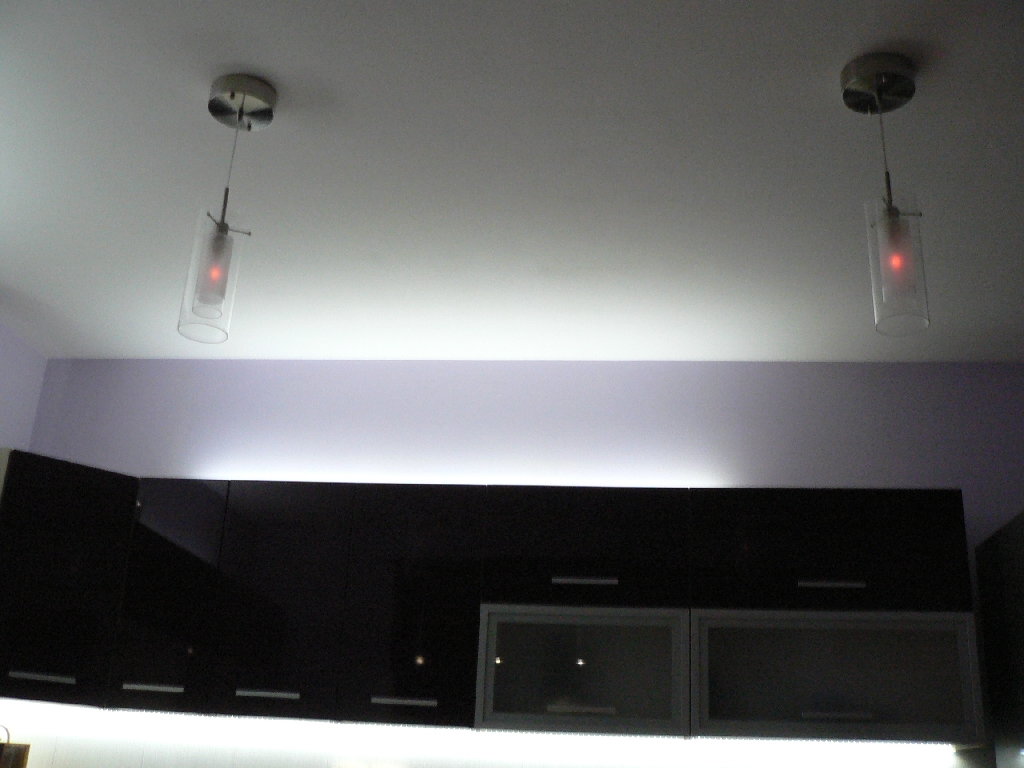

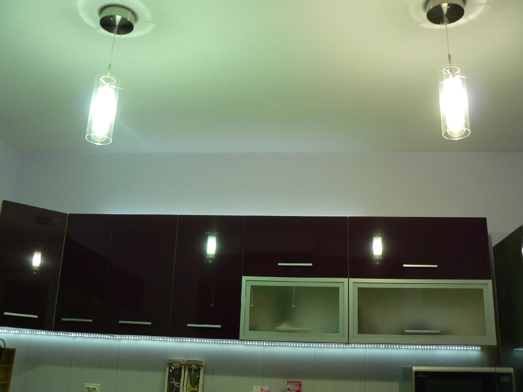

czas na start tutaj "szybkie" światło włączane oddzielnie, paski ledowe pod i nad meblami, aby nie rozgrzewać niepotrzebnie lamp głównych
wystarczające do chwilowego przebywania

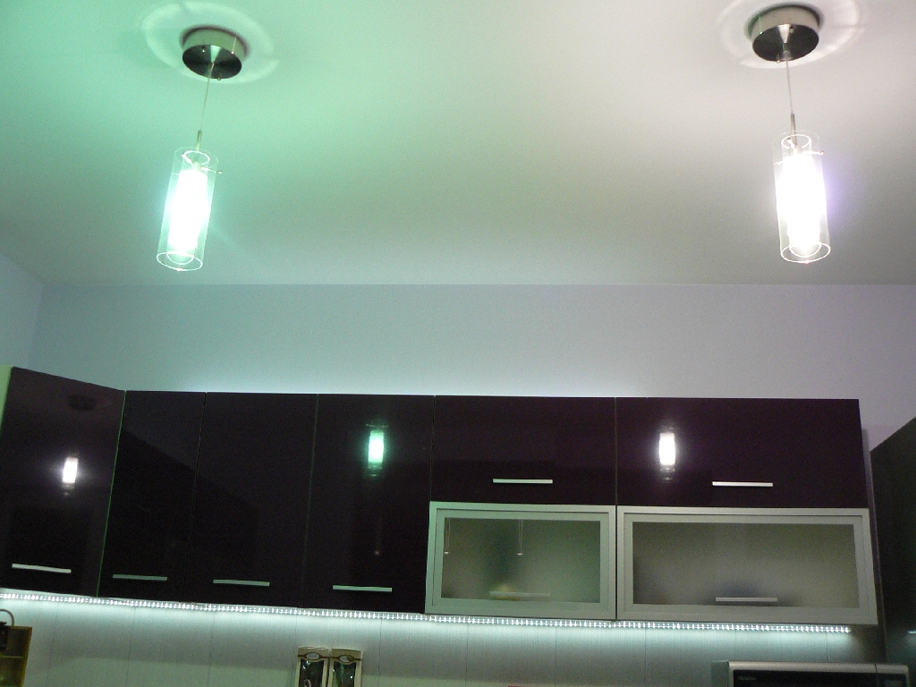

start MH po 4s
po30s
po50s
minuta
1.5 min
około 3 minut pełne rozgrzanie

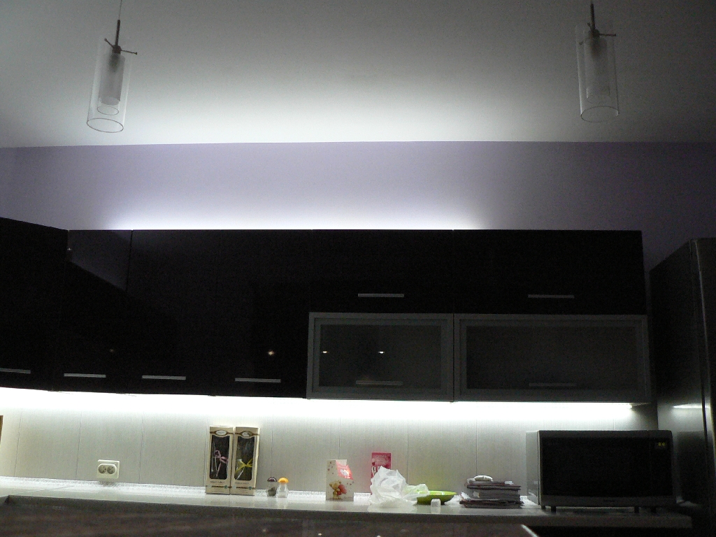

warto zauważyć że paski ledowe cały czas są zaświecone obrazuje to światłość rozgrzanych lamp.
Paski ledowe mają około 30w ale przy pełnym rozrzaniu MH dają zaledwie małą poświatę na blat kuchenny
Tutaj jeszcze lampki po wyłączeniu
