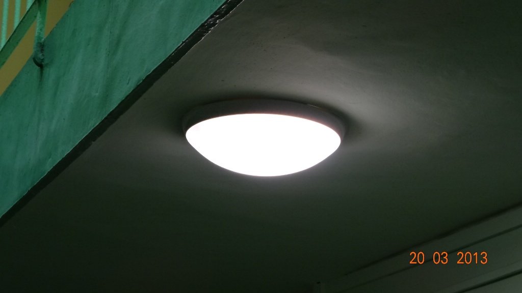

Postprzez Luk » 20 marca 2013, 18:03
Tym razem zrobiłem zdjęcia oświetlenie mojej klatki nowym aparatem
