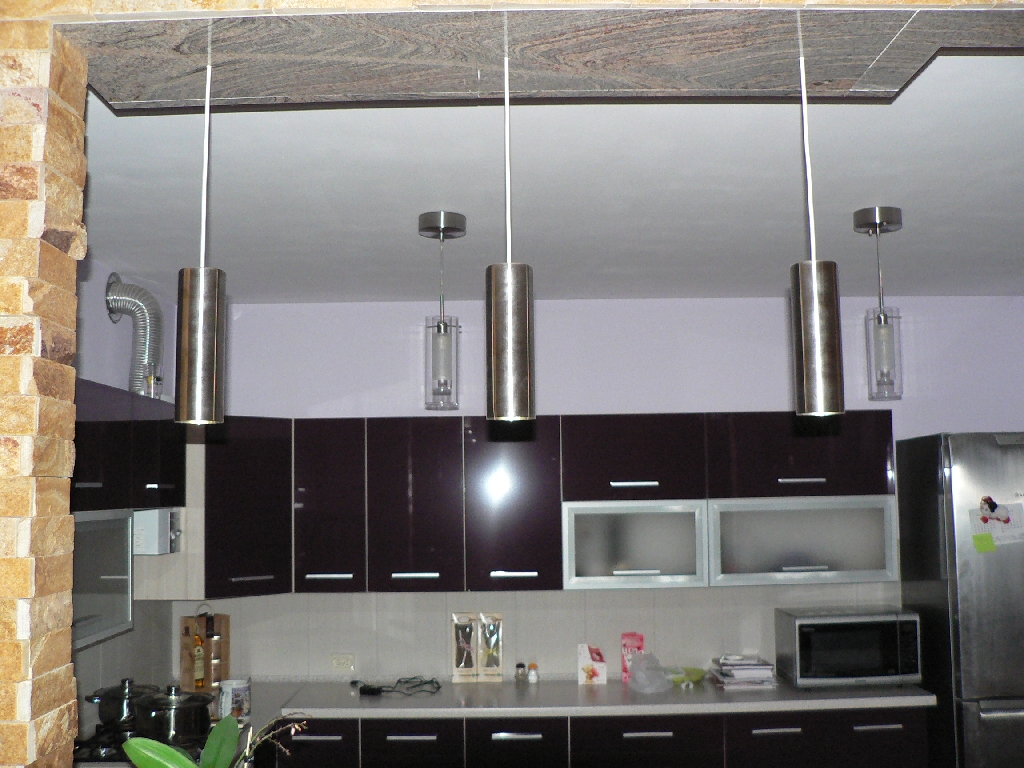

Ta oprawa to Italux Terni MD0118F-1 kupiłem ją lecz okazało się że puszka przysufitowa nie pomieści statecznika i musiałem ją zrobić na nowo troszke większą .

Niestety nie mam, nie miałem możliwości zfotografowania tych czynności ponieważ wzbudził bym niemałą sensację :D gdybym zaczął robić zdjęcia kawałkowi metalu na warsztacie w którym jest dość dużo pracowników. Jest to poprostu kawałek nierdzewnej rury fi 170mm i wysokości 35mm zadeklowany i zaspawany z jednej strony, następnie wyszlifowany i wypolerowany tutaj pomoc kolegi spawacza była nieodzowna.

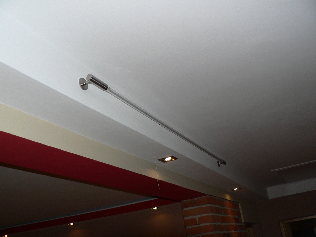

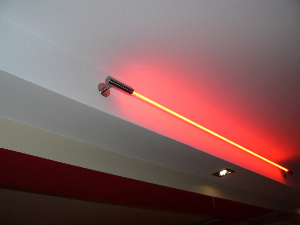

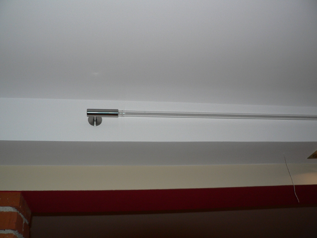

Tak samo zrobiłem moje "klosze " do lamp nad barek o których wcześniej już mówiłem oraz oprawki mojej najlepszej lampki zainstalowanej w mieszkaniu czyli półtorametrowego neona prostego który służy jako oświetlenie wieczorno -imprezowe u mnie w salonie :D ;) :P
Tutaj fotki tych lampek
Tutaj jest moja najcenniejsza i najfajniejsza lampa zamontowana w mieszkaniu
pracująca wygląda tak
to klasyczna rura przezroczysta z neonem jako gazem wyładowczym :P ;)

Postprzez matit1 » 8 marca 2012, 20:33
Piękny ten neon, chociaż wg. mnie była by barwa biała.

Postprzez litak1 » 10 marca 2012, 10:45
matit1 napisał(a):Piękny ten neon, chociaż wg. mnie była by barwa biała.
Bardzo bym chciał neon z barwą białą ale koniecznie przezroczysty ponieważ najładniejszym dla mnie efektem jest widok wyładowania w gazie. Jak wiemy przez luminofor nic nie widać. Podobno rurka z kryptonem ma kolor biały wyładowania ale jest bardzo ciężko dostępna.
